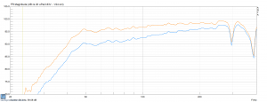

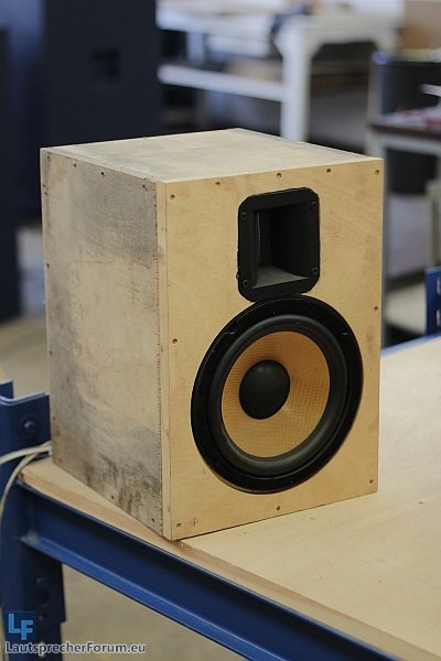

Erste Messung des Proto:

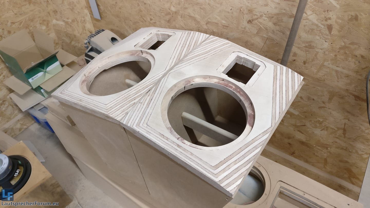

Proto:
Ist komplett CB.
Mit dazu folgt noch ein 12" Subwoofer, bzw. 212. auch als CB. Gleiche Chassis-Serie.

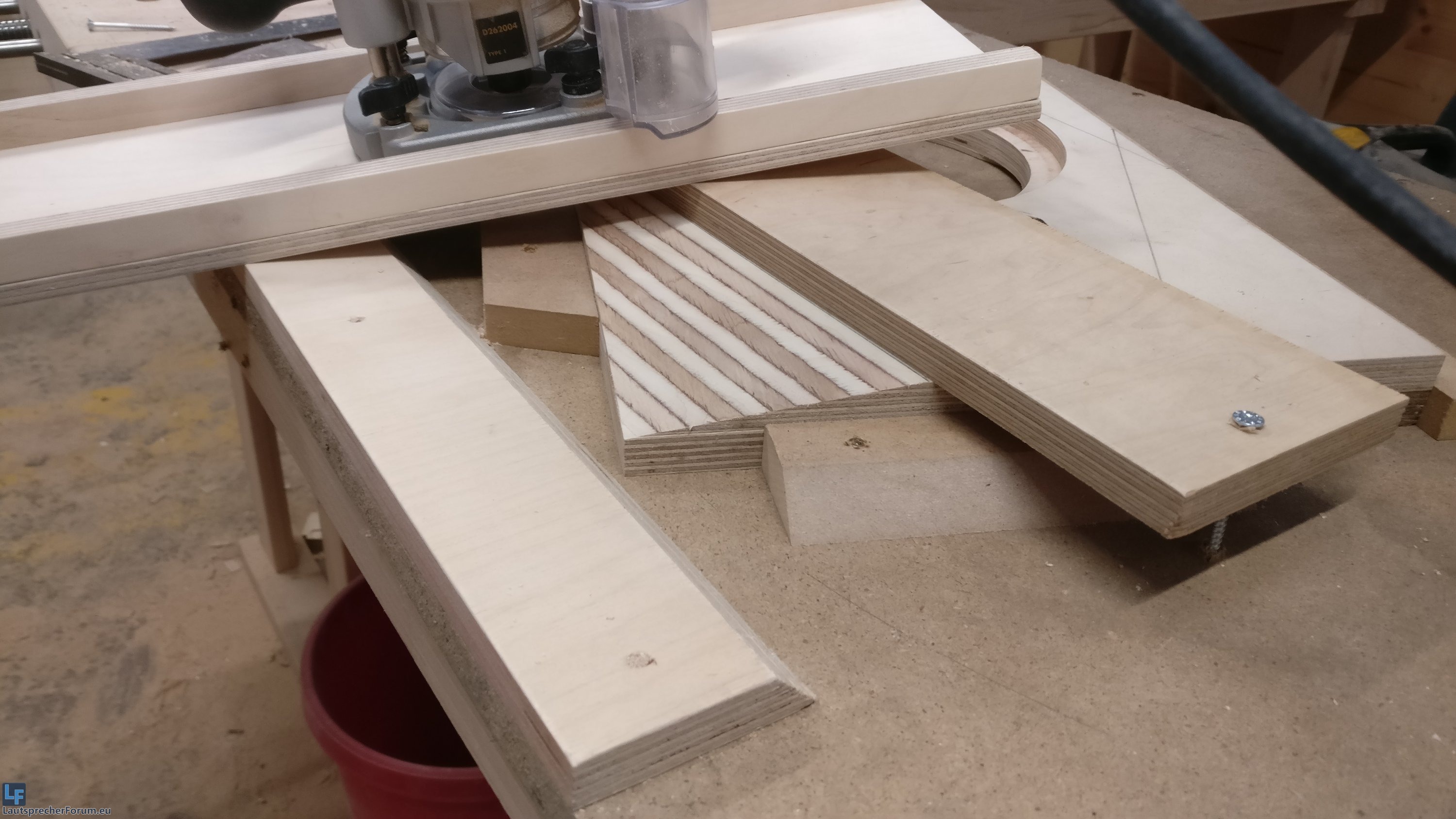

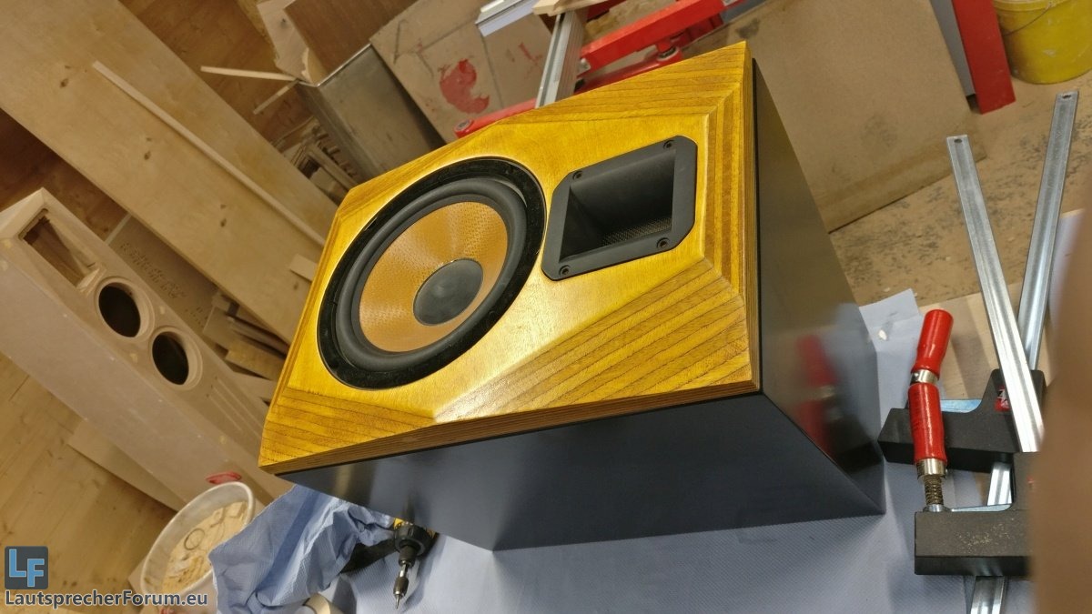

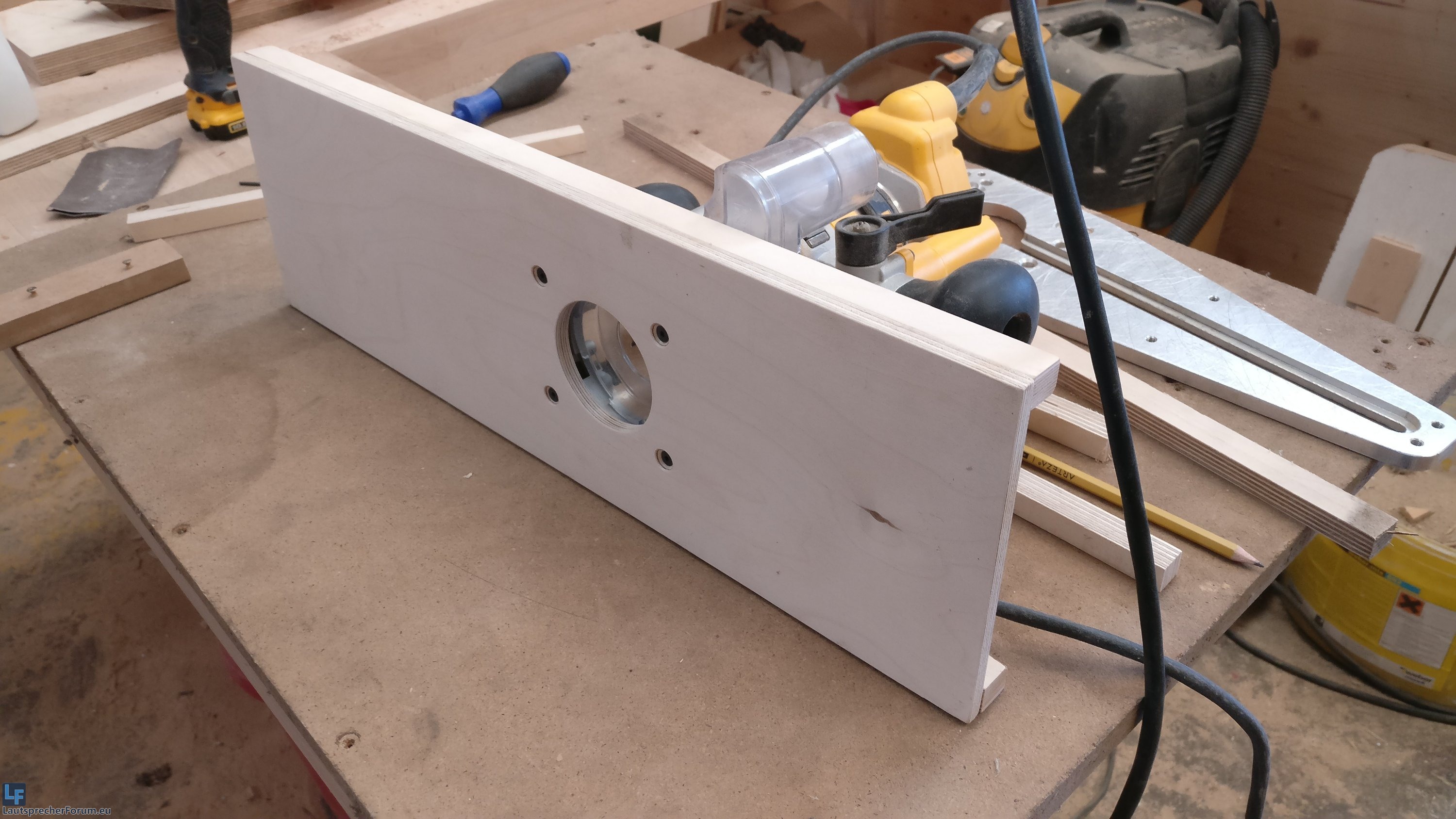

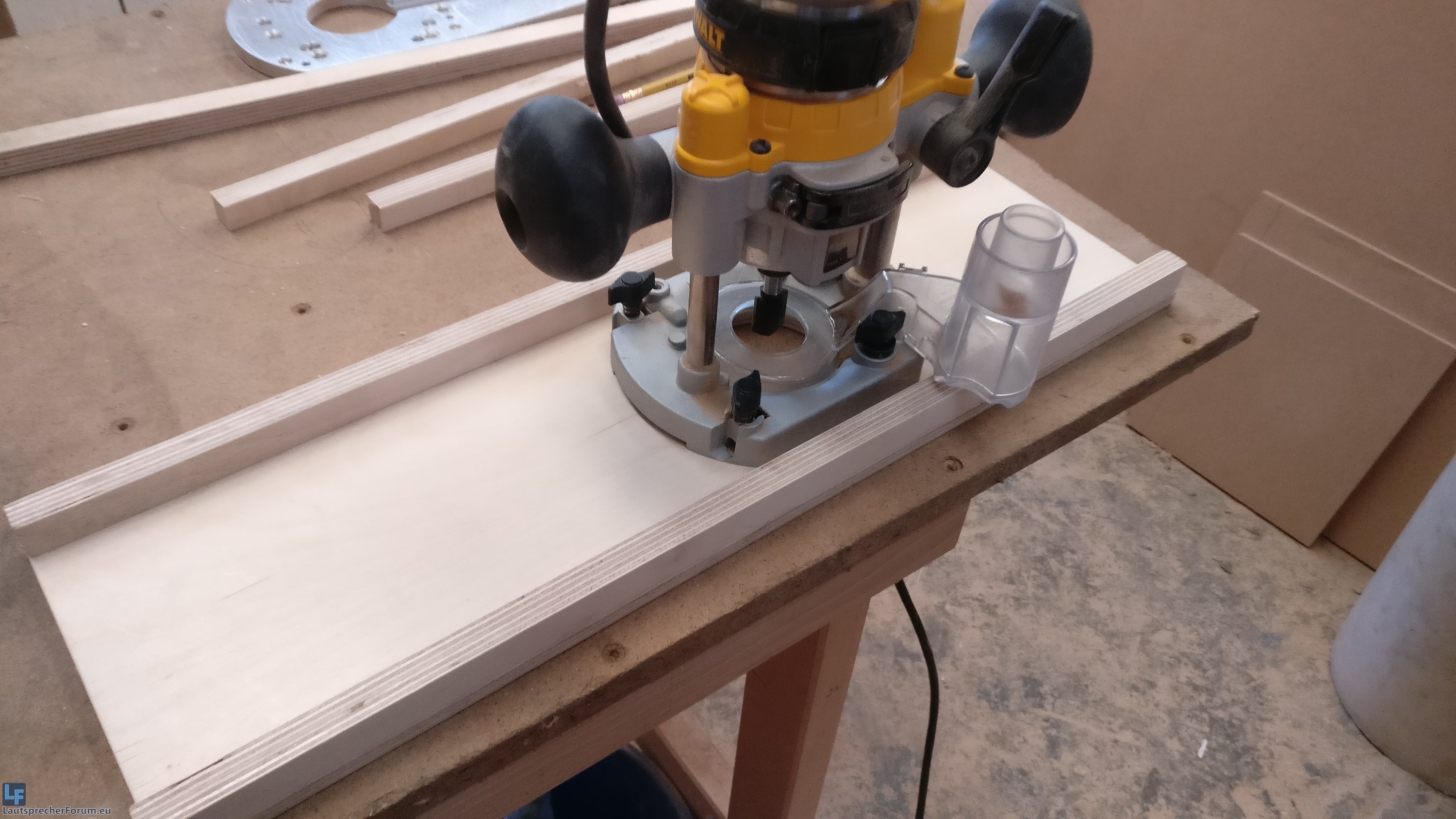

darf man fragen wie du die Abschrägungen an der Vorderseite hinbekommen hast?

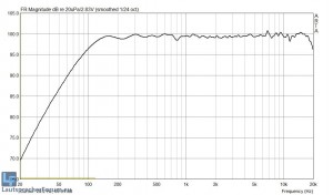

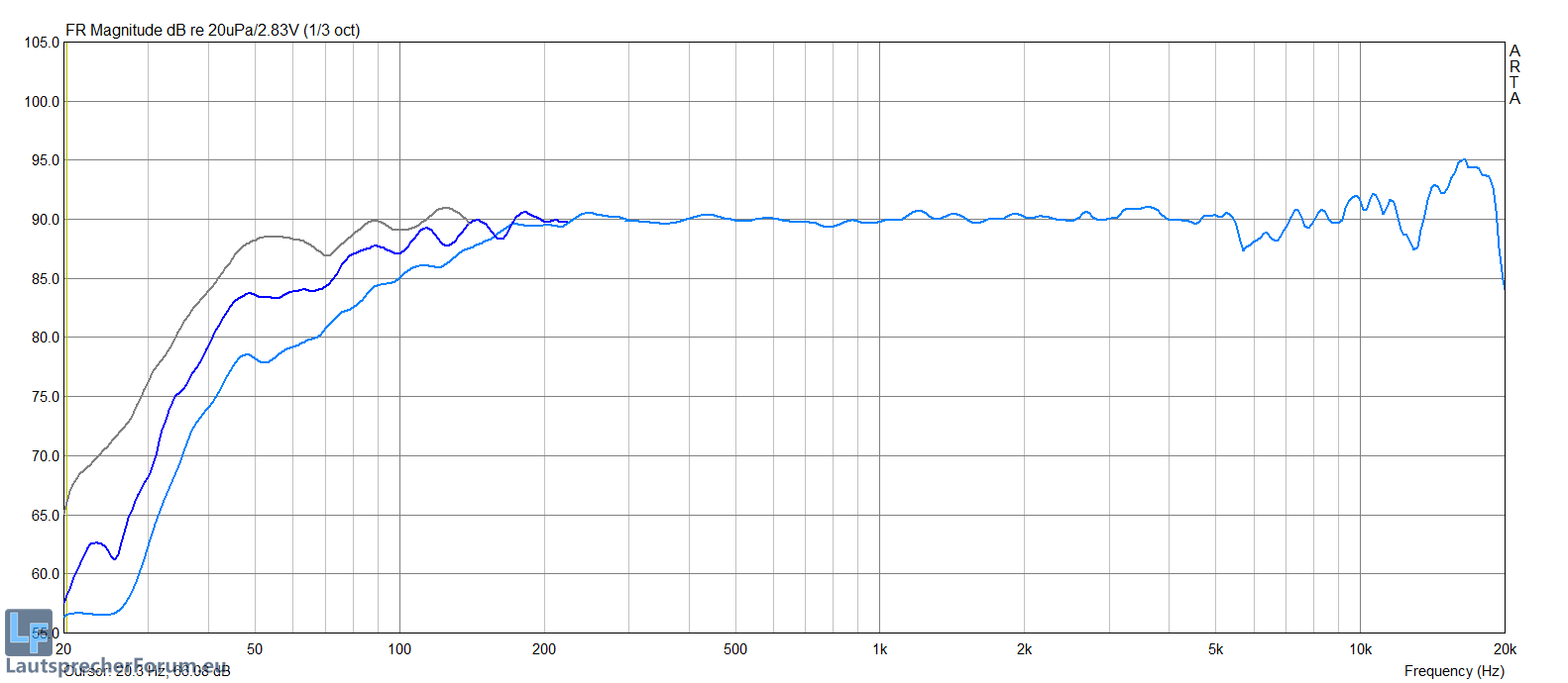

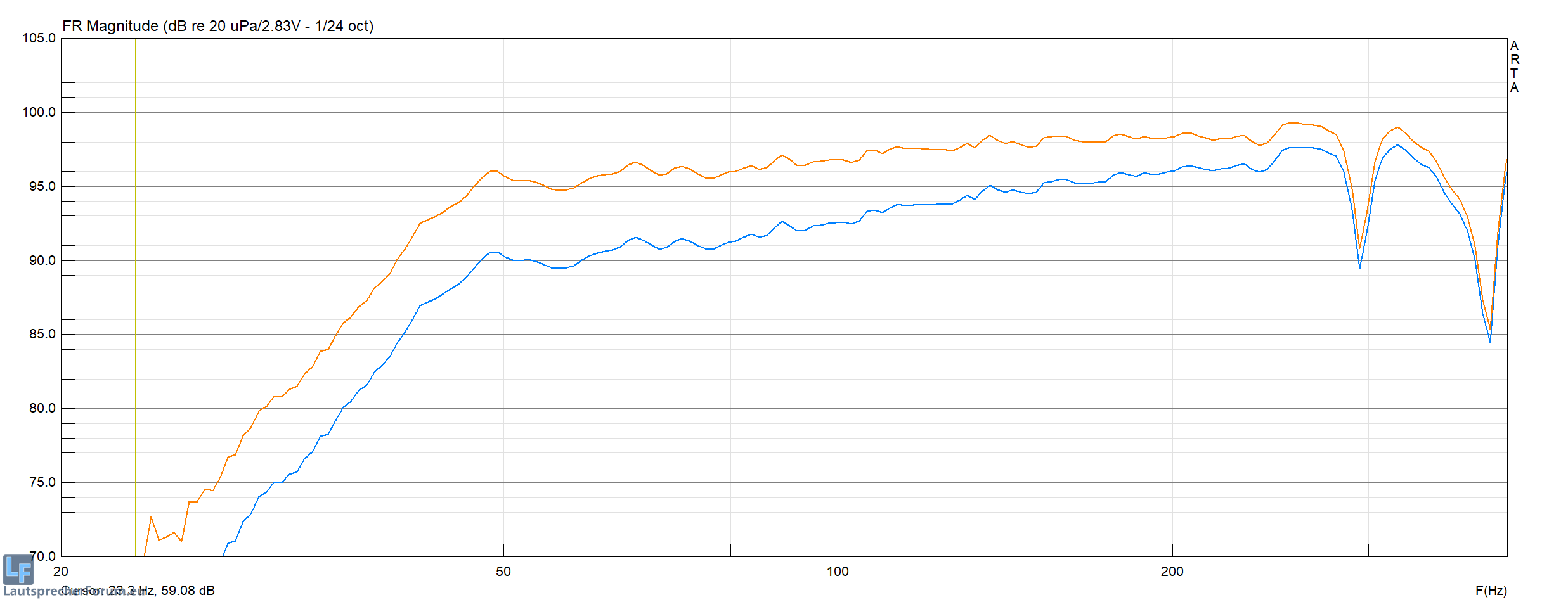

und noch was: wie Tief spielen die Teile den ohne Sub? In deiner Messung sieht es so aus als ob unter 100Hz tatsächlich nicht mehr viel kommen wird.

Habe mir ein gerades Brett für die Oberfräse gebaut.
Dann ne Vorrichtung und 2 Leisten.
Einfach Brett reinschieben, Oberfräse druff, gib ihm
Bei der Fu bin ich mir noch net 100% sicher, da die Kiste CB wird, f-6dB sollte Vollraum im Bereich 40-50Hz liegen mit sehr flachem Rolloff.
Halbraum, also praxisnah am Tisch/Wand könnte das also sogar mit Flat bis unter 50Hz ausgehen.
Das läst sich aber per LowShelf wunderbar easy anheben wenn man möchte.
Habe aber über eine BR nachgedacht, schon für die HiFi Fraktion.
Aber passend dazu kommt noch ein 12" und 2x12" CB Subwoofer mit den passenden 300K Chassis.
Falls es BR geben wird (aber nachträglich), wird das Gehäuse minimal höher, dass man so gut 5L dazu bekommt mit Tuning auf 30-35Hz.
Das ist zwar für den Halbraum netmehr so gut, da man ne leichte Überhöhung untenrum bekommt, dafür eben HiFi geeignet mit f-6dB unter 30Hz
und flacher Verlauf womöglich bis grob 50Hz.

Das Thema mit der Schräge gab es ja schonmal in einen anderen Thread, glaube ich, aber erst jetzt habe ich das mal nachvollzogen.
Wie verhinderst Du, dass Du in das Brett reinfräst, das das Werkstück von oben festhält? Einfach per Hand? Man könnte ja auch am Fräsenhaltebrett einen Anschlag anschrauben. Oder opferst Du das obere Brett? Schaden tut es ja nicht, weil man da oben ja ohnehin nichts mehr von dem Werkstück wegnimmt.

Ja das obere Brett bekommt etwas ab wenn man schnell macht, wenn man aufpasst, dann nix
Ist aber Wurscht, entweder nimmt man irgend ein Reststück, oder lebt mit der Einfräsung daran, die stört ja nicht weiter.

Je weiter du von der Wand weg bist, desto tiefer ist die Frequenz, ab wann du einen Zugewinn bekommst.
Wichtiger ist aber wie ich finde, zu schauen, dass man keine Auslöschungen bekommt, 50cm + Tiefe der Box sind über den Daumen
80cm, zusammen also 1,6m Strecke = Auslöschungen ab circa 215Hz.
Das könnte noch haarscharf klappen, besser ist diese liegen weiter oben, so dass es keine Probleme mehr macht, je kleiner die Schallwand, desto problematischer.
Weniger Abstand wäre hier etwas besser, 30-40cm wenn möglich.
Achso, einen (sinnvollen) Zugewinn durch den Raumwinkel, sollte es nach meiner Erfahrung ab grob der Hälfte dieser Frequenz geben, somit kein Problem diesbezüglich.
Wie das ganz genau ausschaut, muss ich aber nachmessen.

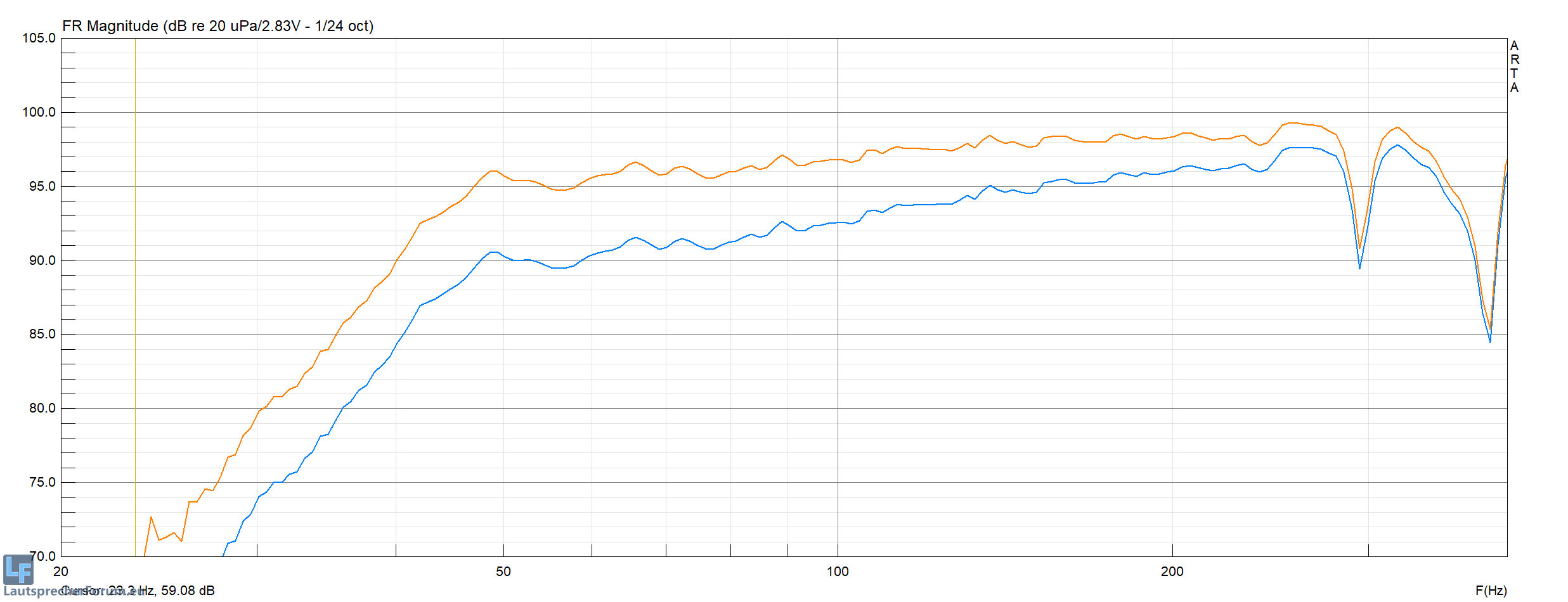

Wenn wir das mal grob simulieren, schaut der Zugewinn circa so aus (Orange). Die Messung stammt von einer anderen Box.

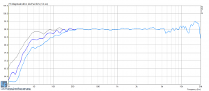

Als Messung von einer Kiste die minimal größer ist, aber auch 8", hätte ich dies hier.
Vergleich Frei, Wand und Ecke. (Box ist für die Ecke optimiert. Ne günstige Sica Kinobox)
Die Eckmessung ist leider nicht ganz sauber.
Aber man sieht gut, dass es recht genau 6dB Zugewinn pro Raumwinkel gibt.
Im Bereich 100Hz sind's noch ca 3dB. Je kleiner die Schallwand, desto höher in der Frequenz gibt's noch Pegelzuwachs.
Im Studio hat man oftmals den Tisch drunter oder nah dabei, diesen kann man ebenfalls als Raumwinkel betrachten, je nach Größe eben.

Sofern man hier keine Signale unter 25Hz hat, sind ohne Filter 25W drin und somit im Bass auch ne ganze Ecke mehr Pegel,
bei 50Hz ganze 5dB.
Die Gruppenlaufzeit steigt dafür etwas an, ist aber mit <7ms@50Hz aber noch extrem gut, erst drunter geht's hoch, bleibt aber unter 15ms >30Hz.
Der Rest ist dann ähnlich zur CB, nur eben mit grob 5dB mehr Pegel im gesamten Bassbereich, dafür eben mit höherer Gruppenlaufzeit.
Kurzum: Fast das Doppelte an Pegel im Bass, dafür eben deutlich weniger neutrale Wiedergabe.

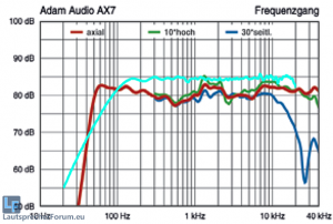

Hui, von der Adam A7X habe ich echt lange nach Messungen gesucht, ein Magazin (das 24te !) hatte dann endlich welche, audio.de
Hier sieht man, dass auch ein oftmals extrem gut bewerteter Monitor nicht unbedingt super Flat spielen muss, jedenfalls rein für's Gehör.
Dennoch sind hier Auffälligkeiten, die mir persönlich auch gar nicht zusagen würden als Hauptmonitore in der Regie.
- Es muss was bei der XO schief gelaufen sein, denn hier steigt der Klirr extrem an, ~7% K3 bei 100dB und im Bass bei 100Hz hier schon 8% im Schnitt mit Peak auf 10% @ 75Hz,
der Bereich unter 42Hz wurde hier nicht gemessen, aber unter 50Hz steigt's auf 18% an. Schaut mir nach absoluten MaxSPL aus.
Bis 95dB, eher sogar 90dB sieht das Spielchen anders aus, da ist's ziemlich sauber, bis auf den Ausreißer im Bereich der XO.
- Der Frequenzverlauf würde mir überhaupt nicht zusagen. Gehen wir von einem Mittelwert aus,
steigt der Bass unter 200Hz etwas an, bis zu grob +3dB bei 60Hz, was nicht viel ist und auch ok, sofern man Selfing für Halbraumaufstellung nutzt.
Nicht schön ist dagegen das Loch von -3dB bei 600Hz, eher ne sehr breite Senke und die Senke bei 2800-2600Hz,
denn dazwischen haben wir einen breiten +2,5dB Buckel von 1-2,5kHz, der unter vertikalem Winkel sogar ausgeprägter wird (Schlecht zwecks Reflexionen am Tisch)
Das macht zusammen einen Pegelunterschied bei 600Hz zu 1500Hz von ganzen 5dB, das ist fast das Doppelte an Schalldruckpegel.
Dieser mittige Buckel wird von der Summierung des HF und LF kommen, klaro wir haben ein kurzes Bändchen und einen tiefen TMT, aber als Akitvkiste hätte hier SEO ausgeglichen gehört
oder zumindest auf Achse hätte die Summierung linear ohne Buckel ausfallen sollen.
Dass der Hochton etwas lauter ist, circa auf Level vom Bass <200Hz, ist nicht so tragisch.
Insgesamt kann die Kiste somit nicht neutral klingen und färbt vermutlich gewaltig.
Ohne (leider) weitere Messungen zu kennen, würde ich grob schätzen, dass die Box recht brillant und dabei fett im Bass klingt.
Die tiefen Mitten und unterer Hochton wird zurückhaltend sein, aber der Mittige Sprachbereich dafür wieder ausgeprägt und vorne stehen aber dünn wirken.
Bzw. wird die Box stark A Ö Ü Ä und etwas das E betonen, allerdings im Sound dünner als üblich, da eher F2 betont wird und F1 zum Großteil in der Senke liegt (F1 5dB leiser)
Wobei ein Ä ziemlich rau und unnatürlich klingen wird, dank dem extrem hohen (im Vergleich zum Rest) Klirr auf genau 1800Hz.

Die JAST Pi*Daumen Aktiv getrennt, mit 2 einfachen Filtern, ohne jegliche EQ oder Delay:
(Passiv kommen wir da nicht ganz dran ohne große Schaltung, die aber andere Nachteile mit sich bringen würde)
Hier mal mit der A7X übereinander gelegt (Hellblau), hab's identisch skaliert, aber die Glättung auf 1/24 gelassen. Messung gültig ab ~120Hz.
Anm.:
Ich habe manchmal das Gefühl, dass manche Hersteller ihre günstigeren Kisten extra nicht optimal ausführen,
damit die teureren Kisten ihre Berechtigung haben. Denn gerade bei Aktivmonitoren kann ich nicht verstehen wie da manches zustande kommt.
Frage:
Kennst du die A7X und die KH persönlich und kannst sagen wie du den Klang empfindest?
Welche Abhöre kennst du so und kannst mir einen Eindruck davon geben?
Anm.:
Frage:

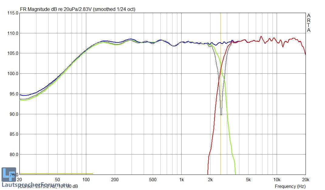

Ein Aktivsetup werde ich für die JAST ebenfalls veröffentlichen.
Wie sich das ganze im Vergleich dann schlägt und ob sich das ganze lohnt, muss ich im Vergleich herausfinden.
Ich vermute jetzt erstmal ganz grob, dass sich primär die vertikale 0° Achse passiv (im Vgl. zu Aktiv mit Delay) ganz leicht nach unten verschieben wird,
da der Versatz jetzt aber nicht übermäßig groß ist, sollte das aber nicht mega das Problem darstellen, da sowieso auf 0° entwickelt wird.
BIn nur noch nicht 100% sicher, ob wie üblich die Position zwischen HF/LF angepeilt wird, oder ausnahmsweise gerade vor dem Hochtöner als 0°,
ich tendiere allerdings zu letzterem, da man so den Mindesthörabstand mit Glück noch etwas verringern kann. We'll see
