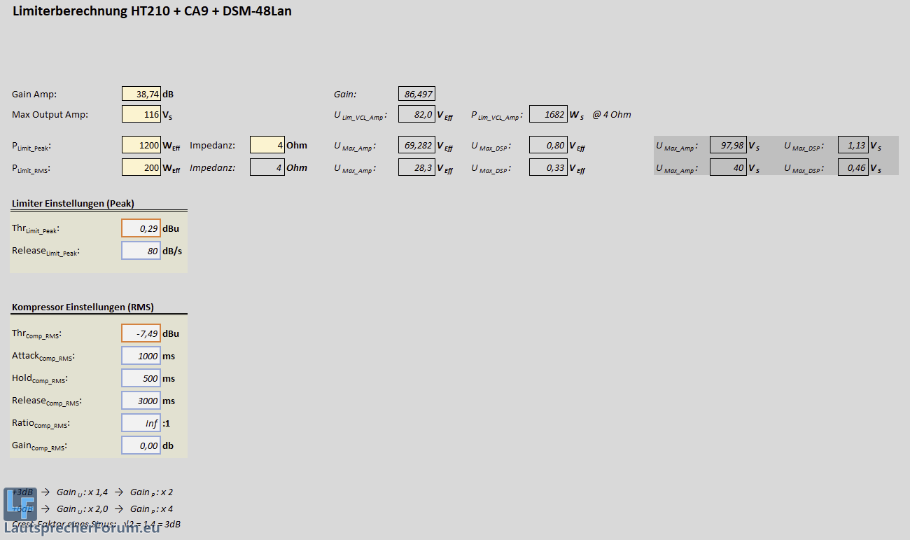

Re: Interpretation Messergebnis Horntop
Limiten würde ich wie folgt:
28V 1s Attack 3s Release als RMS
und
69V 16ms Attack und 256ms Release als PEAK
Das halte ich für Longtime Safe (bei min 150 LR24)
Aber vielleicht äußert sich PL AUDIO auch mal selbst, was die sich so dabei gedacht haben
und was im Preset an Limitern/Filtern eingestellt ist...

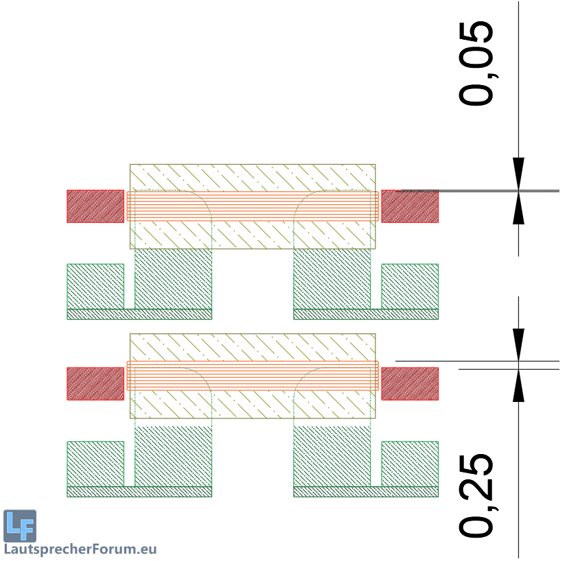

Sooooo,
ich hab's noch mal aufgezeichnet mit genauen Maßen des Chassis.
So und jetzt sagt mir nochma wer, dass 2,5mm Xmax so super gesund sind.
Bild korrigiert
- Beiträge: 8842
- Bedankung vergeben: 337 Mal
Fehler gemacht, is oben korrigiert, war bissi neber de Kapp
Das ist ne Underhang-Spule, das habe ich überhaupt nicht bedacht!
Dennoch, bei 2,5mm sind schon 2mm (also 22%) der Spule nicht mehr im vollen Magnetfeld.
Zur Belastbarkeit.
Diese ist ermittelt bei 400W @ Re ab 100Hz bis + 1 Dekade, 12dB/But, 6dB Crest.
Dies entspricht einem Test von 275W @ 8 Ohm, Xmax liegt dabei bei 2,9mm.
Die vollen 400W @ Znom sollten damit also nicht dauerhaft drin sein.
Meine Erfahrung ist aber, dass 18s recht konservative Angaben bei der Belastbarkeit macht.
Zur Belastbarkeit.

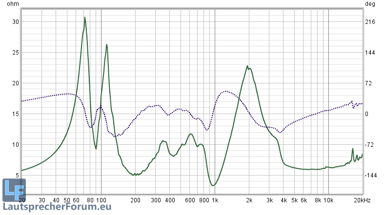

Okay, das war jetzt erstmal eine ganze Menge Detailwissen
Ich hab gestern nochmal die Impedanz gemessen. Ich frage mich wikrlich, warum der BR auf 90Hz getuned ist. wäre 120 Hz nicht sinnvoller gewesen?! dann hätte ich nciht diesen fiesen Dip.. egal
Was die Trennung angeht, mal eine ganz generelle Frage, wenn ich die Tops fliege, würde ich doch ehr sanft trennen also ehr 12-18 dB/Okt. Ein BW24 würde ja ziemlich hart rein gehen, LR24 ist wohl ehr ein Kompromiss, oder? (Mal von der Phase ganz abgesehen, die kann ich mit Allpass und Delay so drehen, dass das Alignment passt)
Limiterwerte hab ich jetzt auch mal eingetippt.
Ist 100W RMS pro Treiber nicht wirklich seeeehr wenig?!
Beim Release für den Peak kann ich nur dB/s angeben. Passt 80?

Grüzi,
danke für die Impedanzmessung. Der Resonator ist mit 90Hz bei der Kiste schon richtig gesetzt.
