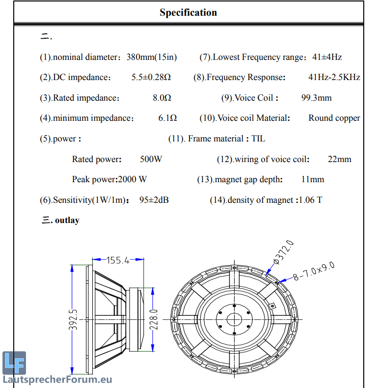

Also im Datenblatt ist der Peak mit 2000 angegeben. Was darauf schließen lässt, dass da wirklich eine "0" fehlt!

Hm das dürfte der gleiche Magnet sein wie der im 18-500 hab ich gelesen. Die Angaben passen auch. Also vom Magnet kann man Überlastung fast ausschließen. Ist die Frage ob der Rest das mitmacht. Ob die Pappe auch 800 Watt aushält.
