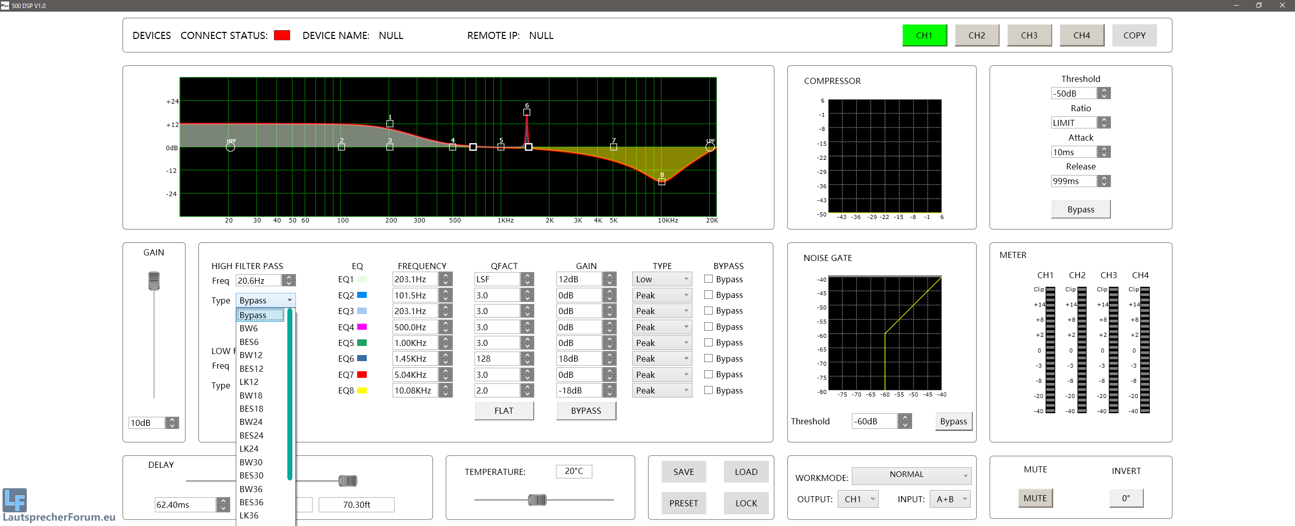

Bevor sich wer die Software zum gucken lädt, hier ein Screenshot von mir.
- Ist sauber aufgebaut und übersichtlich.
- Fenster Skaliert einwandfrei, Größe perfekt änderbar, DPI passen sich auch an
- Dieses eine Fenster gilt für alle 4 Outputs, mehr Optionen gibt' nicht.
- Copy-Paste Mode ist easy und funkt einwandfrei. Übertragen werden alle Settings, nicht wählbar.
- Sehr nervig: Man kann keine Werte eintragen, kein Mausrad, keine Pfeiltasten, also durchweg mit der Maus die kleinen Pfeile gedrückt halten.
Klickt man vorher einen Pfeil an, dann kann man auch die Pfeiltasten nutzen. Sinn?! (Mit TAB kann man durchswitchen)
- Fast alles Bypassbar, leider aber nicht das Delay.
- Der Bypass mittig wirkt sich leider auf EQ und Filter zusammen aus, schaltet also den ganzen Block.
16 Presets kann man auf dem Amp speichern. Alternativ auch Lokal am PC.
Vorbildlich: Presets kann man auch Ex- und Importieren. Einzeln, als auch alle zusammen.

ich habe mir die oben genannte Endstufe angeschafft, um ein kleines 2.2 System und gegeben Falls die Tops alleine (ohne Subs) als Monitore betreiben zu können.
Nun bin ich mit dem Aufbau des Setups in der Software etwas überfordert und benötige Hilfe.
Ich hoffe es findet sich hier jemand der mir weiterhelfen kann
Mein Hardware besteht aus folgenden Komponenten:
Tops: 2x bs.8cx, 200W AES, @8 Ohm (vermutlich)
Subs: 2x bs.212s, 500W AES, @4 Ohm
Endstufe: the t.amp Quadro 500 DSP, Technische Daten befinden sich im Anhang
1. Ich verstehe nicht wie ich einen Highshelf, 12db, 6500Hz, +3db umsetzen kann. Die Flankensteilheit lässt sich nicht wählen? Leider ist keine Bedienungsanleitung vorhanden aus der ich die feste Steilheit auslesen könnte (ich vermute allerdings, dass die Steilheit an dieser stelle nicht so wichtig ist).
2. Ich möchte so gut als möglich den Compressor als Limiter verwenden und bin bei der korrekten Einstellung komplett überfragt. Zur Berechnung möchte ich wie bisher den Rechner vom Jobsti verwenden. http://www.jobst-audio.de/tools-nuetzliches/limiter . Ich scheitere allerdings schon an der Eingabe der richtigen Eingangsdaten. Die Anlage stellt kein Problem dar, doch ist für DSP und Endstufe keine der geforderten Daten direkt aus der Bedienungsanleitung ablesbar und das Ausgabeformat des Rechners kann ich so auch nicht in den Compressor eingeben. Dazu kommt dass ich keine Kenntnis über die nötigen Einstellungen bei "Ratio", "Attak" und "Release" besitze.
Max

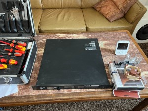

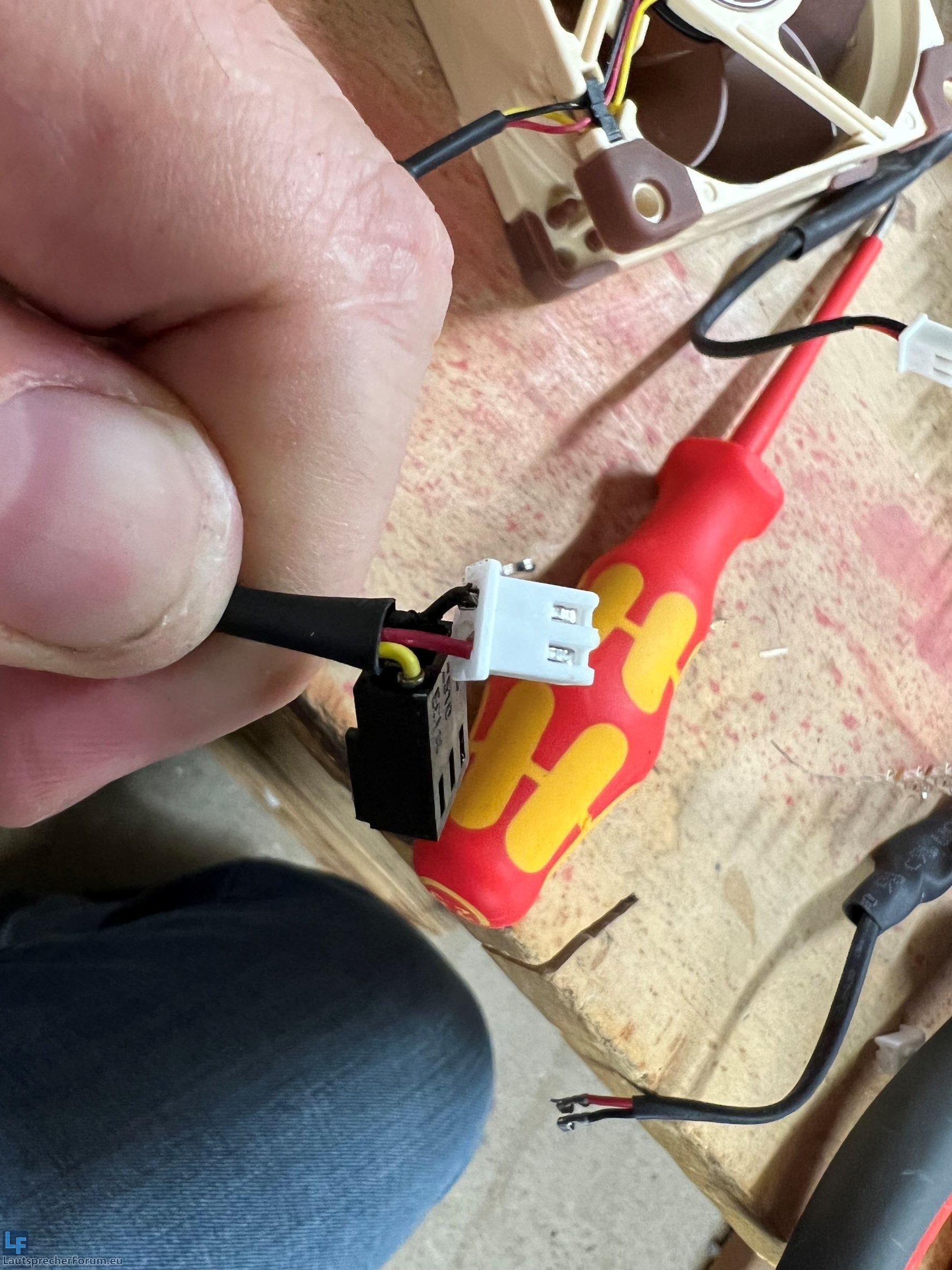

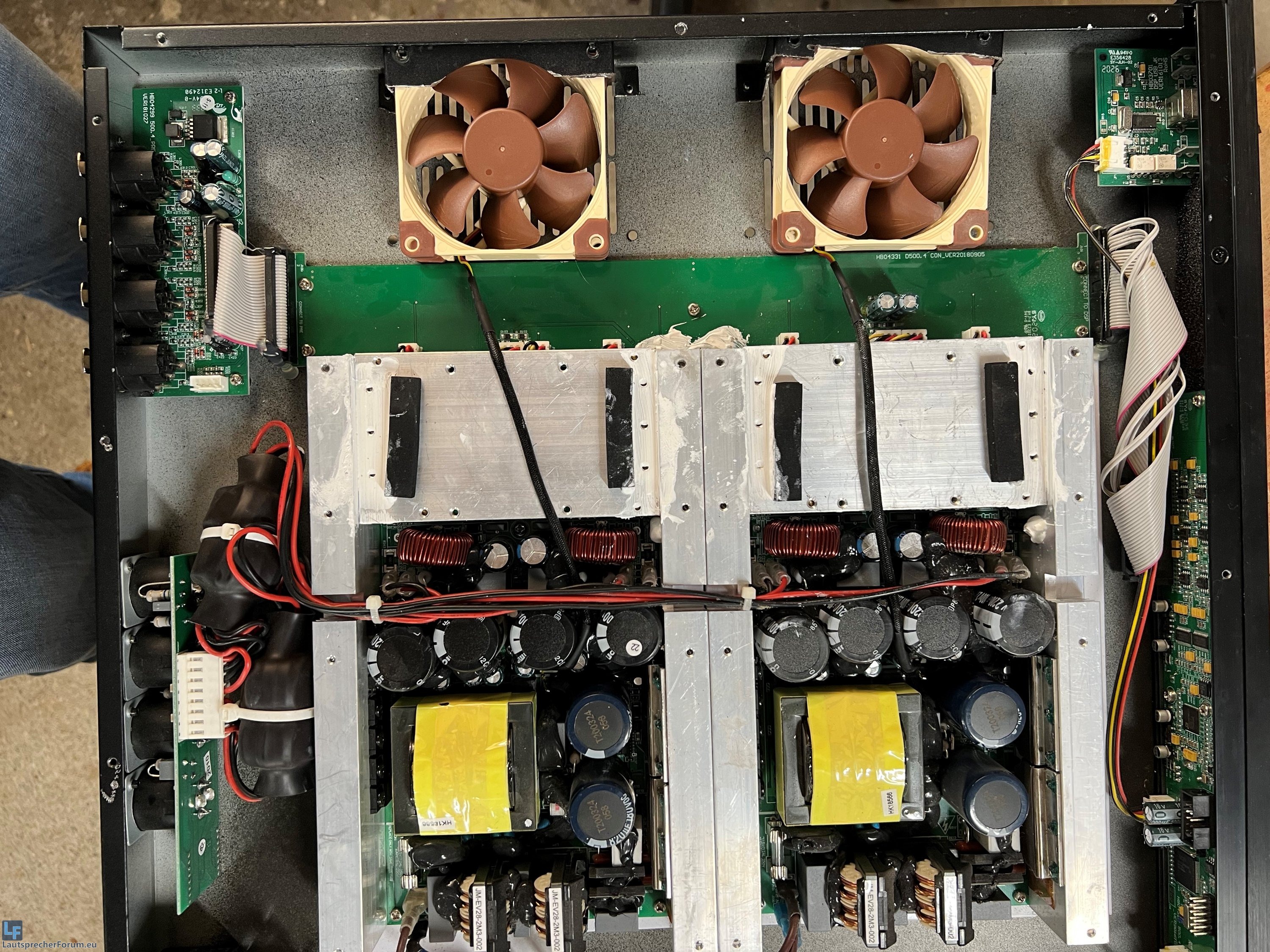

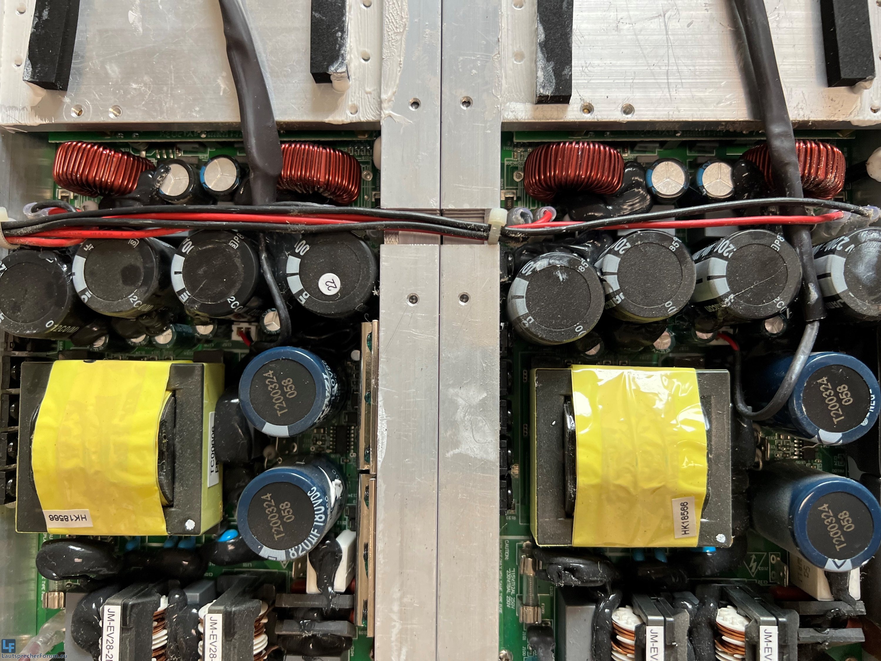

ich wollte noch kurz Rückmeldung geben, auch wenn es schon etwas her ist.
Betreibe die Endstufe jetzt seit gut zwei Jahren im Büro. Es wird ein 2.2 System angetrieben, max. Zimmerlautstärke.
Mir war der Lüfter leider zu laut für den Arbeitsalltag. Die wurden dann getauscht und zwei Noctua NF-A8 FLX für knapp 20 Euro das Stück eingebaut. Die sind nicht ganz so schmal, deswegen musst ich improvisieren (Halterung passend flexen). Nun bin ich kein Elektriker, aber es hat am Ende geklappt. Gewinnt jetzt keinen Schönheitspreis, muss es aber auch nicht.
Die kleinen 2 Pin Stecker anzubringen (die Lüfter hatten 3 Pin, siehe Bild 5) war eine Herausforderung für die Nerven, hat aber auch geklappt...
Der Umbau hat sich wirklich gelohnt! Die Endstufe ist jetzt flüsterleise.
Hier noch einige Fotos vom Einbau.
