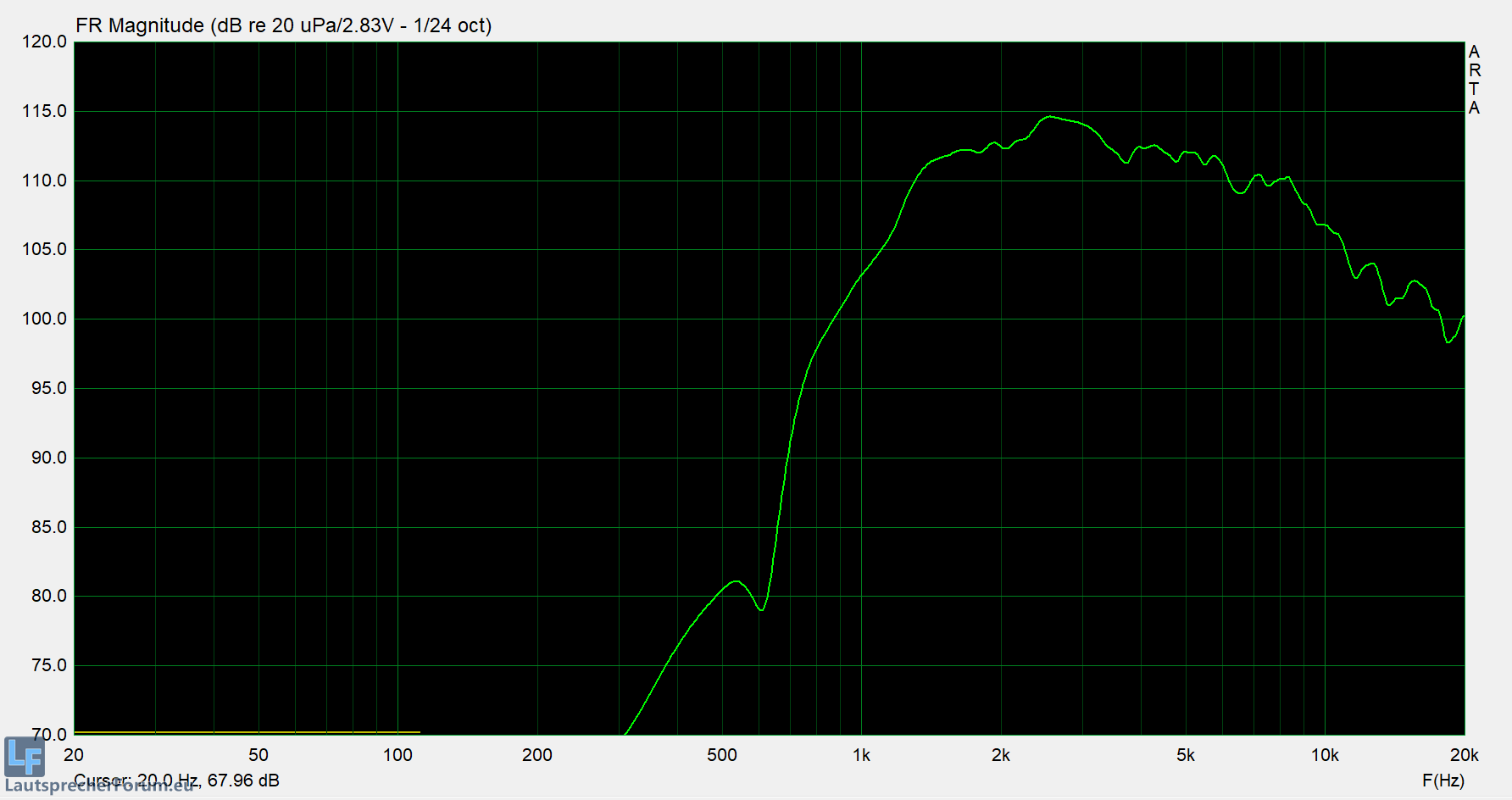

Hier mal ein paar Messungen:
Wie man sieht ist der ND1TP etwas unruhiger als der DE360. Die meisten Zappler kommen aber vom Horn/Gehäuse, mal sehen ob sich da noch was optimieren lässt.
Beim Tieftöner ist auch noch Handlungsbedarf. Die Gehäuseresonanz in der Höhe macht Ärger.
Mit der aktuellen Bedämpfung schwingt sie zwar nicht lang aus, der Frequenzgang leidet jedoch.
Um 100Hz hätte ich schon gerne noch etwas mehr Empfindlichkeit.
Der Pegel vom DE360 erscheint mir etwas hoch. Die Pegelkalibrierung also vielleicht mit etwas Vorsicht genießen.
Der Mitteltöner tut was er soll, daher spar ich mir hier die Bildchen erstmal.
Leider ist das Loch im Frequenzgang um 800Hz eine Resonanz des Hochtonhorns. Da muss man also gut Aufpassen mit EQ.
Fullrange kann die Kiste jedenfalls.
Erste Hörtests sind schon mal vielversprechend
Aktuell läuft der DE360 und gefällt schon mal ganz gut.

Der DE360 ist wirklich laut, ca. 2-3dB lauter als vergleichbare Treiber mit 1,5" VC und Dome - Membran.
Ich kann nur empfehlen, das Horn auf allen Flächen dick mit Alubutyl aus dem KFZ - Bedarf zu bedämpfen. Das bringt sehr viel Ruhe, erst recht wenn das Horn kein abgetrenntes Volumen zum Tieftöner bekommt.

Das der DE360 etwas lauter ist habe ich schon erwartet aber 115dB an der lautesten Stelle ist imho schon etwas arg viel.
Aber wenn es so ist will ich mich auch nicht beschweren.
Die Resonanz vom Horn ist denke ich der Geometrie geschuldet (tiefe des Horns), da wird bedämpfen nicht viel bringen.
Das ganze Waveguide ist aber schon etwas labberig und macht auch im Bass messbaren Unfug. Dagegen hab ich ein paar Streben angeklebt, das hat ganz gut geholfen.
Edit: Den Ärger macht auch wirklich das Hochtonhorn und nicht der Mitteltonteil. Wenn man den im Nahfeld misst sieht man nix von der Reso.
Misst man jedoch mal ins Hochtonhorn...

Das passt schon so, sieht sehr ähnlich zu meiner 1W/1m Messung auf dem 042 aus.

Ist die Messung mit Gehäuse? Da sind ja deutlich weniger Diffraktionsprobleme zu sehen
