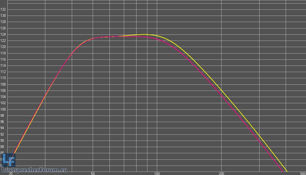

Jobsti hat geschrieben: 8. Okt 2021 10:59 Was den EQ angeht:
WENN der Sub jetzt eine Überhöhung hätte und Xmax vor der Elektrischen Belastbarkeit erreicht wird,
dann könnte es Sinn machen diese eine Stelle glatt zu bügeln, sofern sie auch schmal genug wäre.
In dem Fall hier, macht das aber meiner Meinung nach wenig Sinn, die 2dB Pegel fehlen dann ja auf z.B. 60Hz und nur der Bereich darüber könnte etwas lauter.
Ich habe das gerade mal in die Simulation reingehauen, den einzigen Unterschied den du dann hast, sind 1kW statt 650W und dafür 1,5dB bei 100Hz mehr (eh schon im Bereich der XO),
bei 80HZ 1,1dB, 70Hz 0,4dB und darunter bleibt's ziemlich identisch.
Insgesamt verschiebt sich das Verhältnis des Pegels zwischen 60-100Hz, entsprechend wird der ganze Sub dünner klingen bei gleicher Leistung,
da dir eben knapp 2dB untenrum fehlen. (der EQ wirkt ja schon etwas breitbandiger, Q 2 muss schon sein, sonst mindert man den Hub nicht).
Kurzum: Bringt nur Nachteile. Sowas macht (idR.) nur Sinn, wenn der Sub für genau sowas designed wurde.
Also würde meine Theorie funktionieren, jedoch auf kosten des Klanges ? Dann werde ich das wohl doch besser unterlassen :toptop:
Aber eine Frage stellt sich mir nun noch: Bernd hat zu anfangs gesagt, dass er den Hub praxisorientiert gemessen hat und dabei der Limiterwert von 1KW peak ermittelt wurde. Nun wurde jedoch schon mehrmals erwähnt, dass der Bass bei 650W schon sein xmax erreicht.....welcher Wert ist nun als Limiter zu empfehlen ? Wenn ich auf 1KW peak begrenze und die Subwoofer dann bis zur leicht flackernden Limit LED belaste, so müsste ich mich im Durchschnitt doch in etwa bei 650W bewegen und somit einen Sicheren Betrieb gewährleisten können oder ?
Und nochmal: ich möchte keinen maximal Pegel erzeugen, sondern nur eine Einstellung für den Sicheren Betrieb an der Leistungsgrenze ermitteln.

Wenn du 2db bei 60 Hz wegnimmst kannst du nun mehr Spannung mit einem BREITBANDIGEN Signal auf die Lautsprecher geben ohne dass SCHMALBANDIG das Hubmaximum erreicht wird. Damit du überhaupt mehr Ausgangsspannung im Amp kriegst, musst du logischerweise den Limiter hochsetzen. Also z.B. von 1000W auf 1400W. Da der Limiter aber NACH dem Equalizer kommt, kannst du ein Sinus bei 60Hz jetzt immernoch mit 1400W auf den Lautsprecher geben und das Hubmaximum wird weit überschritten. Der Limiter blockt ja nicht bei 60hz nur 1000W und sonst überall 1400W, sondern konstant über den Frequenzbereich.
Somit könntest du also mit deiner Taktik ein Rauschen lauter bei 100hz wiedergeben, wenn aber der DJ ne Fette 60hz Bassline spielt (was nebenbei gemerkt eine ganz typische Frequenz für viele Bässe ist), kriegen deine Pappen trotzdem das Flattern, wenn du den Limiter hochstellst.
Ergo: Vergiss es :)
P.S. wegen zweiter Nachfrage bei erstellen des Posts: 1000W passen, wenn Bernd das gesagt hat und Ende! Außerdem dürfen Bässe auch mal ein bisschen höher bepegelt werden, vor allem wenn du die Dinger nicht zweimal die Woche auf Vollgas durchlaufen lässt, wie es vllt. im Club der Fall ist.
#31
Der "Durchschnitt" ist wichtig für die elektrische Belastbarkeit, für den Hub gibt's keinen Durchschnittswert, entweder es hubt über Xmax oder nicht ;)
Wie gesagt, ICH persönlich würde den Peaklimiter so einstellen, dass Xmax +10% (also 7,1mm, falls XLin 6,5mm entspricht) erreicht.
Was den EQ betrifft:
Man könnte einen DynEQ nutzen, sobald ein Treshold erreicht ist, wird erst EQt, das kann ja z.B: der Behringer DCX.
Aber wie gesagt, solch ein EQ muss breitbandig wirken, das beeinflusst also nicht nur z.B. 55-60Hz, sondern einen wesentlich breiteren Bereich.
Am Ende wird man dann 1kW reinfpeffern können und der Hub innerhalb Xlin bleiben, aber untenrum fehlen dir dann halt die 2dB Max-SPL,
bzw. insgesamt wirst du im Mittel ca. 1dB lauter zwischen 70-90Hz.
Macht wenig Sinn, nur damit man seine Leistung verbaten kann ;)
Simuliert sähe das im Vergleich so aus (Gelb mit EQ, 650 vs 1000W. Inkl. HP und TP. EQ -1,8dB)
#32
Beitrag von Hans »
Alles klar, vielen Dank für eure Antworten !
Ich werde demzufolge den Limiter bei 1KW stehen lassen und darauf achten, die Subwoofef nicht voll ins Limit zu treten

12ms entspricht über 4m Delay, da kann definitiv irgendwas nicht stimmen sofern die Kisten aufeinander standen, auch wenn geflogen tun sich da nur 10-30cm auf.
Auch finde ich 83Hz But24 sehr gewagt für Outdoor, -6dB sollte man im Bereich 90Hz landen, vielleicht 100Hz,
das ist ein Haufen verschenktes Potential an Luftverschiebung. In diesem Bereich würde ich But24 auch nur im Notfall nehmen, oder wenn's schnell gehen soll,
im Bereich der XO ist's immer schön eine niedrige Gruppenlaufzeit zu haben.
Aber dennoch müsste man erst mal Messungen dazu sehen, das ist jetzt nur eine Theorie von mir anhand Erfahrungen.

Ja man kann Filter setzen und dann am Delay drehen bis die Geschichte passt, rein messtechnisch im Übergang.
Aber wenn dann so große Delay rauskommen, muss man noch mal neu ran. Ich selbst spiele ja primär erst mal mit den Filtern
und versuche möglichst kein Delay und EQ zu nutzen.
Noch ne Anmerkung: je näher HP und TP beieinander sitzen, desto eher kann man auch den HP nicht mehr abändern, da er sich auf die XO auswirkt,
was auch ein Grund ist, den TP etwas höher anzusetzen, so ist man klanglich etwas flexibler, z.B. HP mit geringer und hoher GD, je nach Soundgeschmack.
Das dürfte bei dir jetzt rausfallen.
Ohne Messequipment kannst du da leider quasi garnix rausfinden. (Wobei du mal in mein DSP-Setup HowTo schauen kannst hier im Forum. Hier findest du auch nochmal mein Hinweis auf niedrige/hohe XO)
ABER für ganz easy-going Nachprüfung/Anpassung kannste dir irgend ein Mikrofon nehmen, was im Bereich 50-200Hz relativ flat spielt,
die Demo von ARTA und dann misst du einfach, ob jetzt Direkt per USB Interface, oder Mischpult per Line-In ist dabei egal,
interessant ist ja nur ein kleiner Bereich den du prüfen willst.
