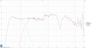

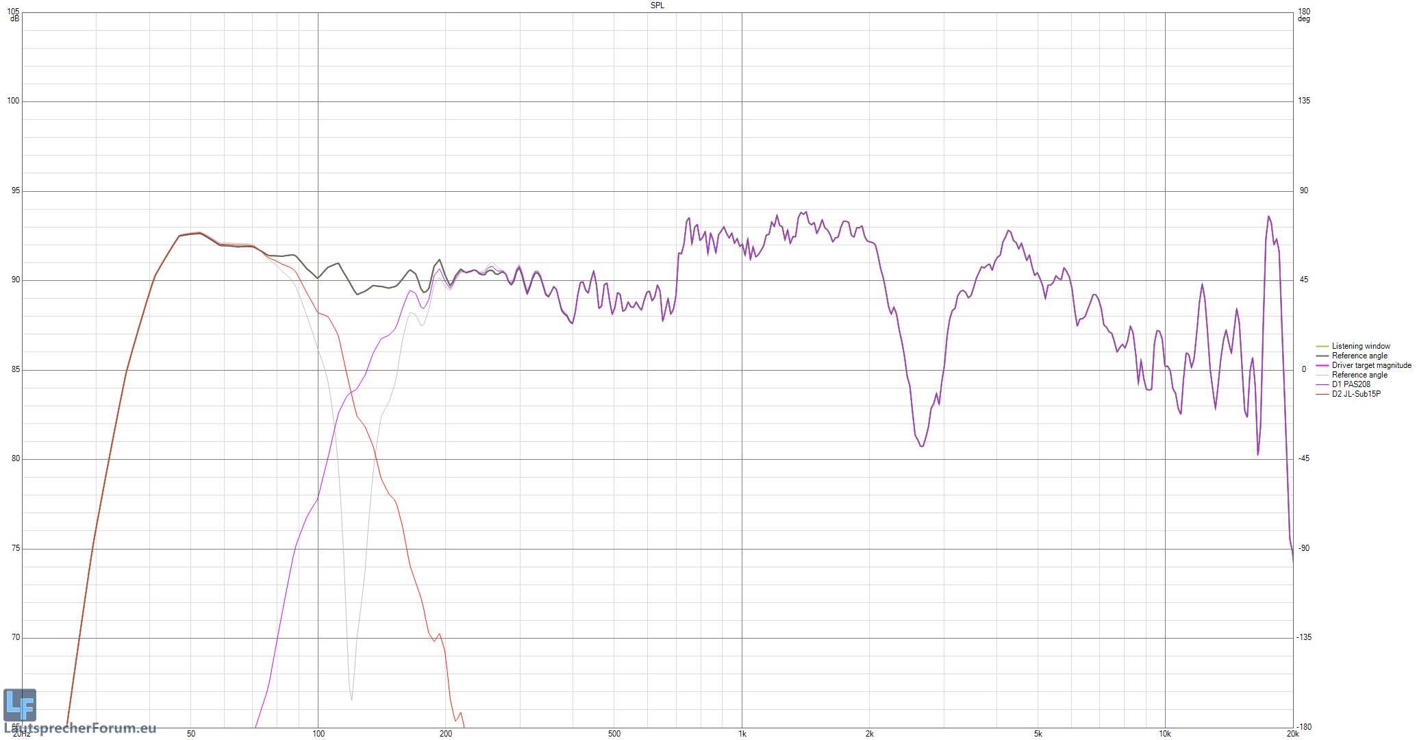

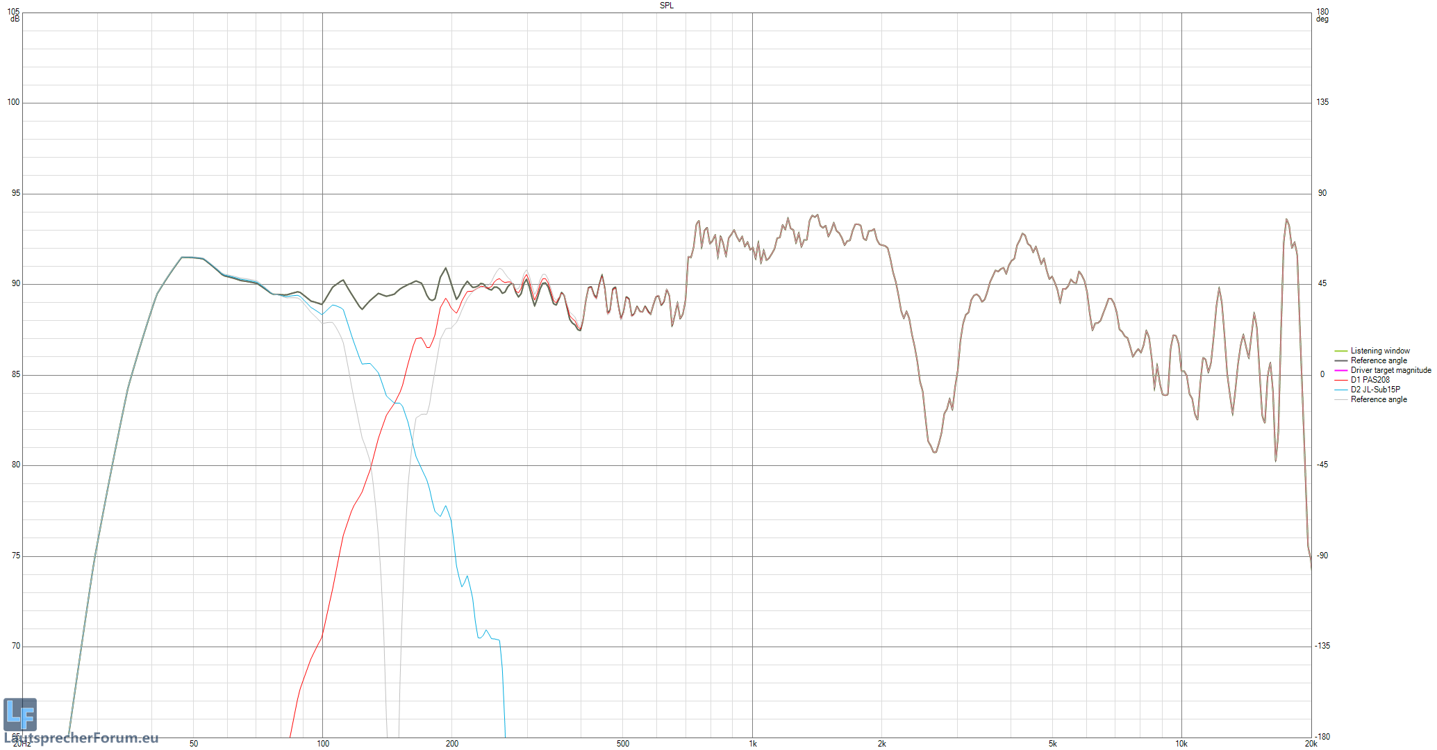

Messungen:
Durchschnittspegel liegt bei grob 92dB 1W/1m, Impedanz sauber bei 8 Ohm (Rmin 7,72 Ohm @ 269hz).
Die akustische Xo haben wir recht gut bei 2,35kHz gesetzt, wäre auch etwas tiefer gekommen, aber wir wollten den Hochtöner betriebssicher lassen,
auch hätte das Horn darunter zu viel zu macht.
Das Tuning haben wir original gelassen, f3 liegt hier bei grob 150Hz, f6 112Hz und f10 bei 84Hz. Durch die flache Flanke kann man hier auch wunderbar einen EQ ansetzen,
super eignet sich hier ein 12dB/Okt LowShelf bei 100Hz mit grob +8dB, Hochpass können wir bei 60Hz ansetzen, aber steiler mit 24dB Butterworth. (Fullrangebetrieb)

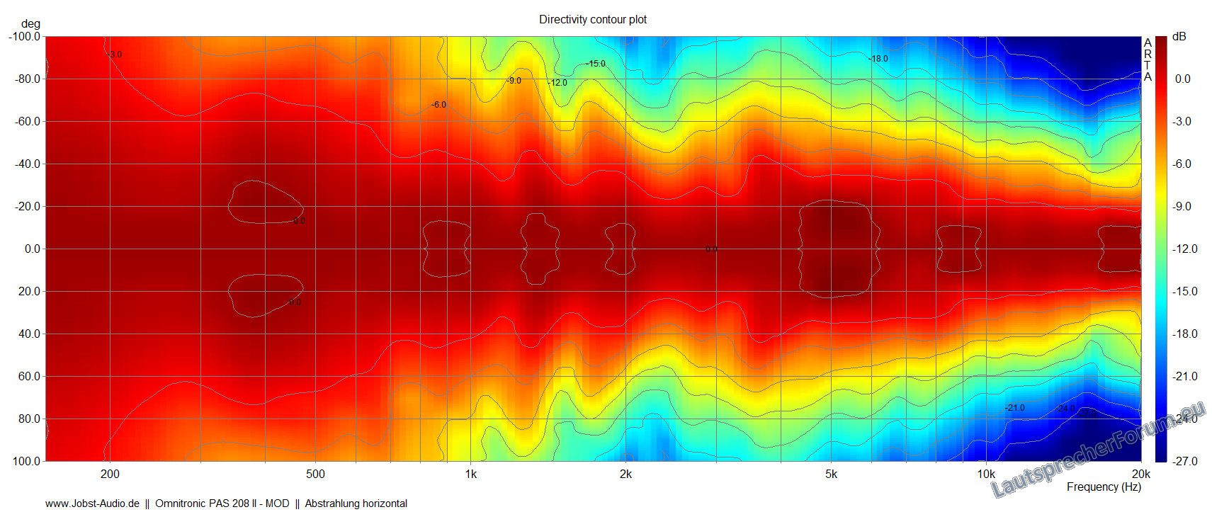

Die Abstrahlung ist ganz ok geworden mit durchschnittlich 90° bis 10kHz, darüber wird's typischerweise enger bis zu 55° @ 20kHz.
Die Phase und Addition ist nicht 100% perfekt, aber das macht bei der günstigen Box absolut nix, immerhin soll die alternative Weiche vom Aufwand,
als auch preislich noch gut zu der Box passen.

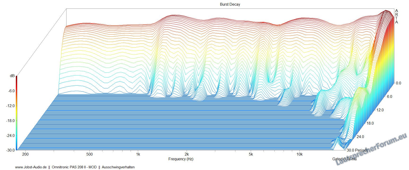

Im Vergleich zu Original sehen wir hier nun auch den das deutlich sauberere Ausschwingverhalten, was erst im Superhochton ausreißt.
Auch der niedrigere Klirr im Hochton fällt auf. Bei 108-109dB liegen wir hier bei durchschnittlich 1,8% (Org. 5%) mit Spitzen bei 8,7kHz und 18kHz mit 12,5% und 5% (Org. 22% & 10%).
Dafür kommen wir im Bereich unterhalb 2,5kHz etwas höher, was auch daran liegt, dass wir hier kein Loch und somit höheren Pegel haben.
1,4-1,7kHz weist hier leider schon 4% auf, der Durchschnitt darunter liegt dann aber wieder wie beim Original mit 1,5-3,5%. ~3%.

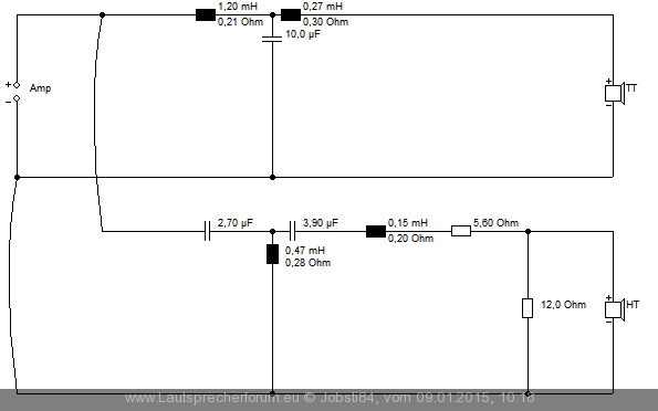

Weiche:
Bestückt wird mit Intertechnik Teilen.
Caps 160V MKT, 10W Keramik (5W würde reichen, sicher ist aber sicher),
LU44 1mm Spulen und als ersten TP Spule (L1) eine kleine 0,95mm Ferrobar.
Als Kit bei Jobst-Audio.de bestellbar für 23,- EUR
im Paar 45,- EUR

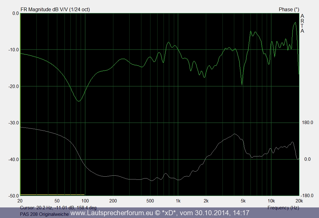

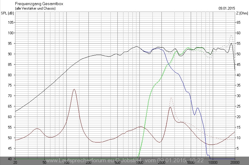

Moin zusammen,
ich habe gerade für ein Forenmitglied vom Hifi-Forum ein Pärchen PAS 208 ebenfalls hier liegen zum modifizieren.
Da ich eh am Messen war habe ich die PAS auch gleich mal gemessen.
Das Schaumstofffitzelchen hab ich entfernt (war bei mir wenigstens festgemacht und eine Matte Sonofil an die Gehäusewände getackert.
Stimmt alles sehr gut mit den Messungen vom Benjamin überein - die Serienkonsistenz ist also gut. (Oder mit anderen Worten: Alle LS sind gleich schlecht
Ich hab mal ein Boxsim-Projekt draus gemacht, wer gerne selbst etwas basteln möchte. Allzuviel mehr Geld sollte man nicht in die Weiche investieren, da der TT doch ziemlich früh beginnt stark zu verzerren, also aus der Box wird mit einer guten Weiche trotzdem keine Konkurrenz zu hochpreisigeren Produkten.
Man sieht auch hier die hervorragende Übereinstimmung der Simulation zu den Messungen mit der Mod-Weiche.

Oha, das sieht ja im Standard wirklich gruselig aus
Danke für die Messung!

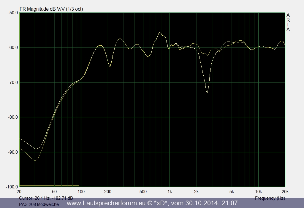

... zuerst mal die originale Modweiche getestet. Schon Welten besser, in meinen Ohren macht sich der Höhenanstieg über 10khz immer noch deutlich spitz bemerkbar (mit anständiger Musik getestet, bei Youtube-Mucke fällts eventuell gar nicht auf...
). Ich habe daher selber nochmal etwas gebastelt.
Mit kleiner Serienspule im Hochton - alles andere hat mir klanglich nicht gefallen und paralleler Kondensator drückt die Impedanz zu weit (und zieht bei 9khz zu viel, sodass manche S-Laute sehr dumpf klingen).
Jetzt hört man nur noch die 770Hz etwas heraus - die sind aber für höhere Lautstärken unbedenklich. Den Bereich zwischen 2 und 4khz hab ich mit Absicht etwas abgesenkt - da ist auf höheren Lautstärken die "Kreissäge", erfahrungsgemäß zieht man da für Konservenmucke sowieso raus.
Nicht verschwiegen werden sollte allerdings, dass die Abstimmung so nochmal 1db leiser ist als der Mod vom Benjamin - für den Partykeller ist das aber denke ich trotzdem pegelmäßig noch ausreichend, mehr schafft der eher schwächliche 8" sowieso nicht.

Vielen Dank für dein Feedback Taxi.
Hier sieht man wie unterschiedlich die Geschmäcker ausfallen können, vor allem was den Hochtonbereich betrifft, hier ist auch viel vom Einsatzzweck abhängig,
in meinen Augen sind die PAS eher Topteile, mit passendem Sub drunter relativiert sich das mit dem aggressiveren HF,
wobei der gar nicht so aggro ist, es einem sicher aber recht fieß vorkommt, wenn man solch eine Kiste wie du zur Referenz nutzt
Wer aber eher kleinere VAs macht oder die Dinger im kleinen Raum nutzt, der ist mit bedämpftem Hochton besser bedient!
Du solltest aber auch noch mal unter Winkel vergleichen, denn hier fällt doch sehr gut auf, wo die Vorteile der Modweiche liegen,
auf Achse hört ja fast keiner, hier fallen die Unterscheide nicht so mega groß aus, und sind auch schwer vom Musikmaterial abängig.
Dass sich zur MK2 nicht so viel tut, kann ich allerdings nicht bestätigen, MK2 hat weniger und verwaschenere obere Mitten,
und ist doch sehr zischelig obenrum (sind immerhin ganze 9dB mehr >6kHz).
Ebenfalls haben wir im Hochtonbereich oberhalb 4,5kHz über 10dB weniger K3 Verzerrungen bei identischem Durchschnittspegel,
was bei grob 109dB 0.9% zu 3.1%, bzw. ab 5 Khz sogar 1% zu 6% entspricht!
Dass die Phase nicht passt höre ich jedenfalls ebenso gut heraus, aber jeder hört ja anders, vor allem auch tagesabhängig.
Aber die Prioritäten liegen bei jedem Anwender ganz wo anders, somit kann sich solch ein Upgrade für den einen massiv lohnen und für den anderen eben gar nicht.
Ich bin immer froh, wenn Kritiken/Feedback aus beiden Fraktionen hier zu lesen sind.

Solche Differenzen sollte man auf Achse allerdings sehr gut heraus hören: Immerhin sind das teils Differenzen von knapp 8dB, was schon fast gefühlt dem doppelten/halbem Pegel entspricht.
Das 2te Bild zeigt ebenfalls Original vs. Mod, samt Differenz (Blau) nur unter 50°.
