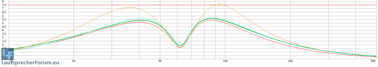

Einen zumindest in der Theorie noch recht nteressanten Treiber für die geplante Anwendung hat hier PD im Angebot. Eine praktische Überlegung erübrigt sich hier, da PD eben Importware aus mittlerweile EU-Ausland ist und das Chassis darüber hinaus eine OEM-Variante ist. Schade, sieht sonst echt nicht schlecht aus.
https://www.precision-devices.com/wp-co ... _Part5.pdf
Die Simu vergleicht den Beyma, den BMS, den RCF und den PD. Nochmals mit Boxsim habe ich es nicht geprüft, die Ergebnisse erscheinen anhand der Parameter aber zutreffend (bitte die Skalierung beachten). Rechnerischer Wirkungsgrad, der schonmal zeigt wo es hingeht: BMS = 3,5%, PD = 3,5%, Beyma = 4,8%, RCF = 4,2%. Achtung, der RCF wird als einziger nicht mit Nennleistung von 1,1kW simuliert, sondern nur mit 800W.
Der BMS zeigt in der Abstimmung schon einen kleinen Überschwinger und läuft auf konstantem Niveau von rund 126db weiter.
Der PD kommt dank seiner schon von Werk aus recht hohen Gesamtgüte in der genannten Abstimmung auf fast nochmal +3db. Ob so ein schwach bedämpftes System noch akzeptabel klingt untenrum ist eine andere Frage, extrem effizient wäre sie in jedem Fall. Mit ein paar L mehr Volumen oder deutlich tieferem Tuning könnte man das auch gewinnbringend in die tieferen Bassbereiche verfrachten. Aber wie schon gesagt das ist wohl eher eine theoretische Überlegung, da das Chassis in Deutschland wohl kaum zu bekommen ist.
Dazu ist er mit 8kg schon wieder recht schwer.
Beyma und RCF sind, wie man anhand des nahezu identischen EBP erahnen kann, auch vom Verlauf her fast identisch. Der Beyma hat eine etwas höhere Effizienz als der RCF, der RCF würde mit seiner höheren Belastbarkeit am Ende allerdings im Gesamtvergleich mit knapp +1,2db gewinnen.
Den RCF habe ich mit nur 800W simuliert, da ich die 1,1kW für recht ambitioniert halte. Die 1,1kW bringen das Chassis zu einer Auslenkung von knapp 7mm (alles ohne dauerhafte Erwärmung). Das rechnerische reale Xmax beträgt lediglich 4mm. Dabei sollte bedacht werden, dass es sich sowohl beim RCF wie auch beim Beyma eher um TMTs handelt, denen wesentliche Konstruktionsmerkmale richtiger Sub-Chassis fehlen.
... Welcher soll es meiner persönlichen Betrachtung nach nun werden? Stand jetzt: Keiner von allen, sondern ein anderes Chassis, das ich eigentlich nur "am Rande" nochmal geprüft habe und doch sehr interessant aussieht. Auch dieses ist von Beyma, der 15MC700Nd.
Was kann der nun besser als der 15P80Nd oder der RCF?
- Das EBP ist etwas geringer, das Chassis spricht also gewinnbringender auf Zuwachs an Volumen an ggü. der Ursprungsvariante. In 90L Volumen erreicht der TMT dank höherem Kennschalldruck trotz niedrigerer Belastbarkeit den gleichen Endpegel im unteren Bereich, bei 500Hz fehlt am Ende nur knapp 1db. Es lohnt sich also wohl, mal das geplante Volumen genauer zu bestimmen.
- Das Chassis hat zwar nur eine 3" Spule - allerdings ist dieses technisch deutlich aktueller als der auch schon seit vielen Jahren erhältliche 15P80Nd. Zumindest der Beschreibung im bunten Prospekt nach kann dieser dann wohl auch eine vergleichbare Wärmeabfuhr gewährleisten. Einsatzgebiet idR. live - daher dauerhafte PC eher kein Problem.
- Echtes Xmax ist identisch.
- Das Chassis ist in Frankreich für gerade mal 318€ zu haben gegenüber > 500€ für den 15P80Nd
