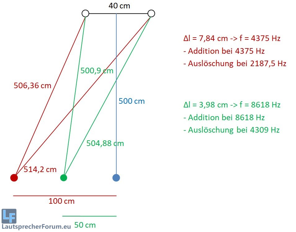

Was passiert jetzt bei zwei Schallquellen? Ich habe das mal vereinfacht aufgemalt:
Die schwarzen Kreise sind die Schallquellen mit 40 cm Abstand. Der blaue Kreis ist die Hörposition genau mittig zwischen den Schallquellen in 5 Metern Abstand von der Verbindungslinie. Das dürfte ein typisches Szenario sein. Wir nehmen an, dass die Chassis mit gleicher Auslenkung, in Phase und periodisch schwingen. Sie bewegen sich also immer gleichzeitig vor und zurück, und zwar immer wieder und gleich stark.
Der grüne Punkt ist 50 Zentimeter neben dem blauen, der rote einen Meter. Die Linien zeigen jeweils die gerade Schallausbreitung zu den Hörpositionen und die zugehörigen Abstände. Man sieht, dass die Abstände zu den beiden Schallquellen jeweils unterschiedlich sind, nämlich um 7,84 cm für die rote Hörposition und um 3,98 cm für die grüne Hörposition.
Jetzt ist klar: Wenn das Druckmaximum von der linken Schallquelle an einer Hörposition ankommt, dann ist das Druckmaximum von der rechten Schallquelle noch unterwegs. Anders gesagt kommen zum selben Zeitpunkt an einer Hörposition verschiedene Luftdruckzustände an.
An der blauen Position ist der Laufwegunterschied gleich null. Der Schall von beiden Quellen hat dort immer denselben Zustand und verstärkt sich daher. Beide Chassis "schieben" den Luftdruck gleichzeitig ins Ohr. Und zwar unabhängig von der Frequenz, mit der die Chassis schwingen.
Das passiert auch bei einem Laufwegunterschied, der ein ganzzahliges Vielfaches der Wellenlänge ist. Dann überlagert sich der Wellenberg vom rechten Chassis mit dem Wellenberg vom linken Chassis aus einer früheren Schwingung.
Wenn aber der Laufwegunterschied eine halbe Wellenlänge ist, überlagern sich ein Wellenberg vom linken Chassis und ein Wellental vom rechten Chassis. An der Hörposition drückt ein Chassis die Luft hin, das andere zieht sie weg. Unter idealen Bedingungen gleicht sich das so aus, dass es keine Luftdruckänderung an der Hörposition gibt - es ist schlicht still.
Für die grüne Hörposition ist der Laufwegunterschied 3,98 cm, was einer Schallfrequenz von 8618 Hz entspricht. Schwingt die Chassis mit dieser Frequenz, kommen die Wellenberge beider Chassis gleichzeitig an der grünen Position an. Bei der halben Frequenz, also 4309 Hz, ist der Laufwegunterschied aber nur die halbe Wellenlänge. Wellenberg trifft auf Wellental, es kommt zur Auslöschung.
An der roten Hörposition gibt es analog eine Verstärkung bei 4375 Hz und eine Auslöschung bei 4309 Hz.
Das bedeutet aber auch: Steht man an der roten Position, sind die 4375 Hz sehr laut; macht man einen kleinen Schritt seitwärts zur grünen Position, gibt es eine Auslöschung bei 4309 Hz. Bei 4375 Hz ist die Auslöschung an der grünen Position nicht vollständig, aber sehr stark.
Wenn man das übeträgt, bedeutet das, dass an jeder Position im Raum die Laufwegunterschiede unterschiedlich sind, sich also andere Frequenzen komplett auslöschen. Der Frequenzgang ist an jeder Position anders.
Das ist natürlich rein theoretisch, in der Praxis sorgen beispielsweise Reflexionen dafür, dass die Auslöschung nie vollständig ist. Aber stark hörbar ist das schon.

Wenn man unbedingt mit dem falschen Material an solche Jobs gehen will, für angesprochene Fläche bräuchte, man mit ernsthafter Beschallung als Ziel, potentes, horngeladenes Material oder ein Line Array, gäbe es noch eine Notlösung.
Dabei stellt man eine größere Menge „normaler“ (identischer…) Topteile dicht an dicht, nur 10 bis 15 Grad gewinkelt, in einer leichten Kurvenform aneinander und eine zweite Reihe über Kopf auf die Restlichen, so dass Horn an Horn liegt.
Das bringt einen Pegelgewinn, klingt allerdings frühestens bei einer vier Topteile breiten und zwei hohen Reihe (also 8 Tops) ok und wird ab 12 Stück (pro Seite) interessant.
Das Konzept schimpft sich Interferenzmaximierung, wobei erklärtes Ziel ist, möglichst viele zu erzeugen, die in der Summe wieder ein annähernd glattes Ergebnis bringen (vergl. gebürsteter Edelstahl).
Dafür fehlt dir allerdings, selbst für Mono, mindestens die Hälfte des Materials.
