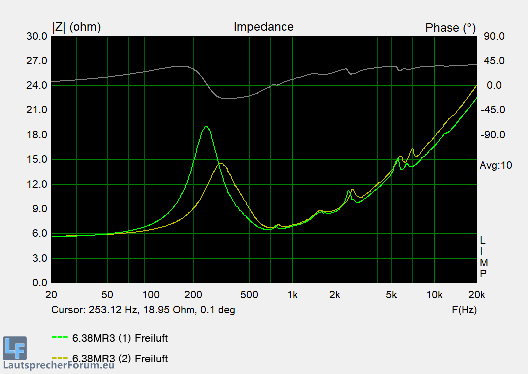

Ja, was du von mir hast ist alles am Flare im Gehäuse. So auch die Messungen oben. Die einzelnen Messungen, also Chassis alleine (auf den Magnet gelegt, hat keine Bohrung) hatte ich auch schon gemacht, weil ich dachte, dass ich irgendwie bei der Montage was gemacht habe.
Das ist jetzt die Messung der beiden Chassis einzeln ohne Gehäuse, ohne Flare. Animiert mich jetzt nicht gerade zum Freudentanz.
Ja, ich habe das originale Flare ohne Kammer. Und ich habe auch nur an einem gemessen, in der gleichen Box. Also alles, was sich zwischen den Messungen geändert hat ist das Chassis. Und vielleicht meine Laune...
Ich kann zumindest die älteren Messungen an Chassis 1 reproduzieren. Freiluft habe ich die jetzt bestimmt schon 5 oder 10 mal gemessen, das deckt sich jedes Mal.
Ohne Messen wäre es vermutlich nicht aufgefallen, sehe ich auch so. Aber vermutlich hätte ich eh beide Boxen gemessen

Der gelbe sieht plausibel aus, der grüne nicht so wirklich bzw. weicht schon massiv ab.
Wenn du keine Chance hast das zu reklamieren gibt's die Möglichkeiten, entweder damit zu leben, oder eventl. die Weiche etwas anzupassen damit die Trennfrequenz nach oben hin wieder einigermaßen passt.
Vorausgesetzt natürlich dass die Abweichung nicht aus einem mechanischen Defekt herrührt.
Eventl. machst du mal vergleichende Klirrmessungen zwischen den beiden (mit Weiche oder zumindest geeignetem aktiven Hochpass) , dann sollte sich das relativ schnell herauskristallisieren ob das nur ein extremer Ausreißer ist oder ein Defekt vorliegt.

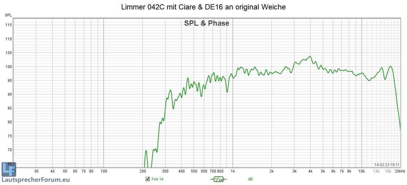

Hallo zusammen.
Mal vielleicht eine blöde Frage aber… Wenn ihr den gesamten Frequenzgang vom Limmer 042 misst wie richtet ihr euer Mikrofon aus? Genau zwischen den beiden Treibern oder mittig vom Horn oder sogar auf den Hochtöner?
Hintergrund ist das ich mich hier gerade frage ob ich was falsch mache oder warum weder messen noch hören stimmig ist mit der von Ralf L. seiner Messung von dem Limmer P2 Bauvorschlag.
Aufgebaut mit dem Ciare / DE16 und original Weiche.
Jedoch wollte ich bevor ich hier was präsentiere lieber nochmals nachfragen.

Wenn du nur das Flare allein misst am besten Mitte zwischen HT und MT. Wichtig ist aber vor allem der Messabstand, so eine recht große Kiste sollte man auf 4m Abstand messen und natürlich ausreichender Höhe.
Da du ja auch schon hören sagst - eine fehlerhaft aufgebaute Weiche hast du schon ausgeschlossen?
Poste doch einfach mal deine Messungen zur Bewertung, eventl. ist da ja schon eine Ursache offensichtlich.

Danke für den Tipp 👍
Ja mit der Weiche ist alles okay.
Gemessen auf ca 1m Abstand mittig zwischen Hochtöner und Mitteltöner.
Bei 4m werde ich mich dann wohl doch mal nach draußen begeben.

So auf den ersten Blick sieht das schon nach einem Problem an der Weiche aus, mutmaßlich am HT. Kannst du mal die Messungen der beiden Wege einzeln einstellen?
Reicht auch erstmal auf die 1m.

Habe mal aus Interesse die Original Limmer P2 Weiche mit meinen Messdaten nachgebaut, das finde ich jetzt für den Ciare nicht sehr gelungen wenn ich ehrlich bin:
Bei mir steckt der Ciare in einer kleinstmöglichen Holzkammer mit 15x15x6,5cm Innenmaß, also recht vergleichbar zum 042C. Hochtonweg nicht beachten, bei mir ist kein DE16 dran.
So sieht meine Weicheninterpretation aus, ich trenne und entzerre allerdings zum Tieftonweg aktiv:
LG, Ralle
LG, Ralle

Deine Simulation passt. Den fehlenden Pegel unterhalb von 1khz gleicht die recht breitbandige Überlappung mit dem TT aus - das ergibt tatsächlich ein komplett ebenes Niveau - also auf Achse ist die Kiste so weitestgehend linear.
Anhand von den Impedanzmessungen an meinen Ciares könnte man aber tatsächlich die Originalweiche etwas an die augenscheinlich mittlerweile geänderte Chassis anpassen (wie oben zu sehen entspricht nur einer von 4 tendenziell den angegebenen Originaldaten), auch wenn die originale immer noch tut, auch wenn man sie ggf. nochmal leicht optimieren kann auch für den weniger versierten Anwender.
Natürlich bringt die recht flache Trennung der Originalweiche und Optimierung auf den Frequenzgang auf Achse ihre Probleme unter Winkel mit sich.
Wenn man das Alter der originalen Konstruktion bedenkt - zumal ja auch das originale Gehäuse eher auf möglichst einfachen und zweckmäßigen Bau ausgelegt ist, ist das auch nach heutigen Maßstäben immer noch ein ordentliches Ergebnis, vor allem im Verhältnis zum Aufwand.
Wenn ich dann mal eigene Messungen habe schauen wir, ob eine steilere Trennung für den MT sinnvoll was rausholen kann, auch wenn die vertikale Abstrahlung zwischen HT und MT erwartungsgemäß ja deutlich weniger leiden sollte als bei Horn <-> Direktstrahler wo die Laufzeitdifferenzen deutlich größer sind.
