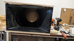

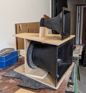

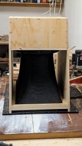

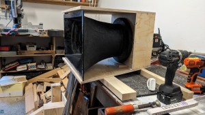

Nun habe ich mir vorgenommen aus meinen alten Beständen 12" Horntops zu bauen (Nur für den Privatgebrauch und als Beschäftigung, das ganze wird in keiner Weise wirklich benötigt.
Vorhanden war:
2x Monacor 4160 Honrflare (10"-12")
2x B&C 12PE32 Tiefmitteltöner
2x BMS 4548
2x BMS 4550
2x "goßes 1" HK-Horn

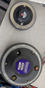

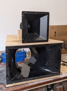

Da das Mitteltonhorn keinen Phaseplug besitzt ist eine tiefe Trennung zum HT wichtig. Eigentlich sollten die BMS das schaffen, ich bin aber recht günstig an folgende Treiber/Hörner gekommen:
2x Radian 835PB, 8 ohm, 1.4"
2x das Thomann the Box Ersatzhorn Achat 1,4" (395x256x307mm)
Evtl. wird je Top noch ein Kickfiller gebaut, es sind nich 4x Oberton 15B450 vorhanden.

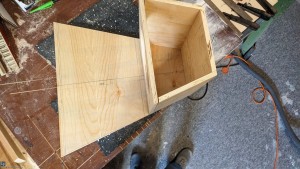

Hier schon mal ein paar Bilder des Baus. Ich werde falls Interesse besteht gerne weiter berichten.
Messungen folgen.
Ich bin was Lautsprecherentwicklung angeht Laie und freue mich über Tips oder Anmerkungen.
Es handelt sich hier um ein "Low-Budget"-Projekt.
Messungen folgen.

Schönes 12er Flare, mit dem 4550 wird das allerdings eine knappe Kiste, trennen wirst du ohne Phaseplug eher bei 800Hz bis 1kHz müssen, um das Potential des 12ers nicht allzu sehr zu beschneiden.
Da lädt das HK Horn nichtmehr so toll, siehe die Doku der PAF-212, unter 1,5kHz fällt der Treiber etwa um 6dB bis 800Hz ab, K2 bleibt linear, K3 und K4 haben da schon kleine Überhöhungen.
Zieht man den 4550 glatt, hat man unter 1,5kHz schon einiges an Klirr „raufgezogen“, dementsprechend wird das unter Feuer nicht ganz so souverän klingen.
Mit einem etwas potenteren 1,4“ Treiber fährst du dementsprechend vermutlich geschickter, gerade wenn noch ein Filler dazu kommt, bleibt deinem Kobstrukt sonst nicht viel Luft.

ja, das ist mir bewusst. Deshalb steht der Radian 835PB (1,4") am großen Thomann Ersatzhorn als weitere Option zu Verfügung (siehe Bilder im 1.ten Post).
Am Wochenende geht es weiter.
Dirk

man darf sich auch gerne die Mühe machen in das Mitten Horn einen einfachen Phase-Plug ein zu arbeiten. Einer im Durchmesser des Dustcaps des Chassis ist nicht so aufwändig und jede Verkleinerung des Hornhalsdurchmessers bringt halt bessere Ladung oben rum b.z.w. schiebt den oberen Cut off weiter nach oben passend zur sinnigen Trennfrequenz des HT Hornes für echten Laut Betrieb.

auch das ist bedacht. Zwischen 12er Treier und Horn ist aktuell ein einfacher 12mm dicker MPX-Ring verbaut. Dieser kann für evtl. Phaseplugbasteleien gegen einen Ring mit Sternstreben (ähnlich eines Merceds-Stern) getauscht werden. Auf diesem kann dann ein Phaseplug montiert werden.

Schau dir als Inspiration doch mal das 210H von AW Audio an, auch da ist eine einfache Blende als Phase Plug genutzt, die aber wohl soweit ganz gut ihren Zweck erfüllt. Eventl. Hilft das bei der Optimierung bezüglich der richtigen Dimensionen.

ja, gute Idee, ich hätte erstmal ganz einfach ein Abflussrohr genommen, vorne ne halbe Kugel drauf und die Membran abgeformt und das hintere Ende 3d gedruckt (ähnlich zu den EAW KF850 Phaseplugs).
Leider muss ich euch alle enttäuschen:
Das Projekt ist bis auf weiteres eingestellt. Ich werde aber auf jeden Fall noch mal mit den Radian 835 drüber messen (ohne Phaseplug für den 12er), Trennung bei ca. 1kHz.

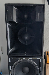

Ich habe sehr günstig 2x Limmer 308 Tops bekommen. Da waren nur die 12PE32 defekt (die ich ja auch im eigentlich geplanten Horntop verwende), ansonsten brauchen die Limmer nur etwas liebe...
Warum?
Limmer ist zumindest in der Technoszene ein Name. Die Limmer 308 haben eine passive Weiche und funktionieren einfach. Weiterhin sind die Limmer 308 kompakter.
Ich hoffe ihr könnt das verstehen und seid nicht all zu enttäuscht.
Hier eins der Limmer 308 mit einem Obteron 15B450 in einem hoch abgestimmten BR (der alte PS-Bass) als Sub. Ich habe insgesamt 4x Oberton 15B450 oder bis zu 6x B&C 15PZB100 fürs Kickfill zu Verfügung und würde mich über Vorschläge freuen. CB, BR oder Bandpasshorn? Wäre schön wenn man die Kickfills auch als "normale" Subs nutzen könnte (50Hz aufwärts).
Drunter spielen 4x Martin Audio WSX.
