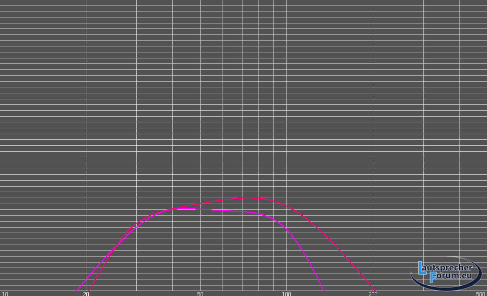

Das ist natürlich auch abhängig von der Abstimmung, als auch den genutzten Filtern.
Wenn wir z.B. einen Subwoofer nutzen, der zu hohen Frequenzen her stark ansteigt,
müssen wir den Tiefpass wesentlich tiefer setzen als bei einem linearen Bass.
Sagen wir ein 100Hz BW18 führt bei Sub 2 zu einer XO (-6dB) von 120Hz, beim anderen dafür bis 150Hz,
oder wir haben ne Schwerpappe mit echt hoher Le (oder einen BP), landen wir vielleicht nur bei 90-100Hz!
Auch schneidet der Hochpass nicht "Brickwall" ab, sondern lässt hohe Töne natürlich noch durch.
Ansonsten muss man sehr steil trennen, was aber zu einer hohen Gruppenlaufzeit im oberen Bereich führt,
was idR. nicht mehr toll klingt.
Was helfen kann: Bandpass-Subwoofer, samt passenden Filtern ;)
Hier mal ein Beispiel, 2 Subs -> bei 130Hz fast 9dB Differenz trotz gleichem Filter.
Der andere SUb ist bei dieser Frequenz gefühlt also 3x lauter.
Damit dieser jetzt möglichst identisch spielt, muss der Filter eine Ordnung höher gewählt werden, 20Hz tiefer
und ein kleiner EQ drauf: (oder eine andere Filterart, die WinISD leider nicht zur Simulation bietet, wie LR30 oder LR36)

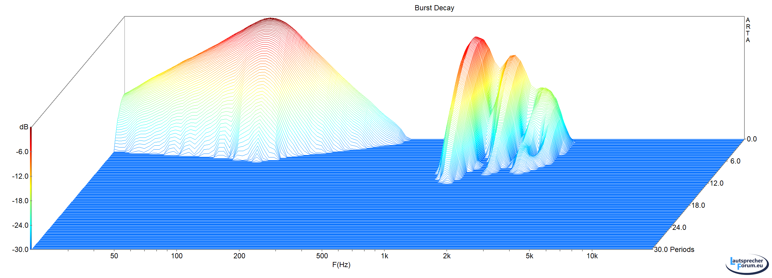

Port kann man immer sehr schwierig sagen, da hilft oftmals nur die Portmessung um zu sehen wie viel rückwärtiger (Schmutz-)Schall (evtl. samt Portresos) austritt.
Hier muss man dann Hand anlegen, teilweise hilft hier 2-3 lagen Noppenschaum an die Rückwand des Subs, oder auch einfach ein schräges Brett zur Umlenkung einkleben.
Aber natürlich kann es auch einfach der Raum sein.
Weiß man, dass es im Bereich 90Hz stattfindet, schaut man einfach mal was im Bereich 1,9m so rumsteht (oder einem Vielfachen davon)
Beispiel:
Blau: Pappe Nahfeld
Grün: Port Nahfeld
Orange: Box GPM (Vollraum)
Das Beispiel zeigt jetzt zwar eine vollwertige Box, mit Portproblemen im Bereich 1-2,5 kHz.
Bei Subwoofern kann das ähnlich aussehen, jedoch dann im Bereich 200-300Hz.

Don Kuleone hat geschrieben: 25. Jul 2023 18:10 Ja BR vs CB und die Gruppenlaufzeit. Die Frage ist wie relevant ist die im Tiefton wirklich. Dazu als lustige Anekdote
Krass, das ist anstrengend zu lesen, grundsätzlich bin ich da ja in den meisten Punkten voll bei Bien :lol2:
Ich stimme ja in der Praxis auch zu, es gibt gute BR Subwoofer und gute CB Subwoofer^^
Dass Bien in seinem Video dass Bassreflexgehäuse als minimalphasig betrachtet und die Sprungantwort als Indikator heranzieht, kann ich aber nicht ganz nachvollziehen.
Ein CB Sub hat bei einer Einbaugüte von <0,7 meistens das bessere Impulsverhalten.
Es gibt auch sehr coole knackige BR Subwoofer, eigentlich hab ich mich nur an dem Punkt gestoßen, dass ein kleines Chassis in z.B. einer Standbox besseren und knackigeren Bass macht als ein Subwoofer.
Ich zähle bei mir >10BR Subwoofer und einen CB Sub :lol:
