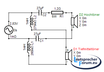

Re: Orbid Sound kommt heute abend im Fernsehen
@David4703
Es handelt sich um eine 6 dB Weiche. Noch dazu lustig verdrahtet (aber perfekt gelötet)
Ich habe aus dem Video ein Standbild der Frequenzweiche festgehalten, hier ist es: -> Klick 1 <-
Man erkennt 2 Spulen, 2 Folienkondensatoren (vermutlich hochwertige Mundorfs) und einen Widerstand in grün.
Außerdem 3 Anschlusskabel mit je einer roten und je einer schwarzen Anschlusslitze.
Weiterhin habe ich mir die Mühe gemacht, das Schaltbild dieser Frequenzweiche zu skizzieren.
Es schaut so aus: -> Klick 2 <-
Die "1" steht für den Anschluss an den Hochtöner
die "2" steht für den Anschluss an den Tieftöner
die "3" steht für den Anschluss am Terminal
Woher ich das weiß? Anders geben die Anschlüsse keinen Sinn.
Es fällt auf, dass sowohl die beiden Folienkondensatoren als auch die beiden Spulen in Serie geschaltet sind. Anders ausgedrückt: Man hätte sowohl die beiden Kondensatoren als auch die beiden Spulen durch entsprechend größere Exemplare ersetzen können.
Dann wäre die Frequenzweiche wirkungsgleich sogar mit nur 3 Bauelementen ausgekommen!
Auffällig ist auch, dass weder der Hochtöner noch der Tieftöner direkt mit einem Pol an Masse (sw=schwarz) gelötet sind.
Kann man so machen, ist aber ungewöhnlich.
David4703
- Beiträge: 217
- Wohnort: Bocholt
- Bedankung vergeben: 70 Mal
- Bedankung erhalten: 116 Mal
Stimmt du hast recht, ich hab mich gerade mal nach deinem Screenshot an einen Schaltplan gemacht. Die Leitung in der Mitte ist die Anschlussleitung.
Vermutlich wurde hier der Ansatz der symmetrisch(irgendwie auch nicht, weil unterschiedliche Bauteile) aufgebauten Weiche verfolgt.
Ganz komischer Aufbau^^
Immer ein Bauteil nach und ein Bauteil "symmetrisch" vor dem Chassis.
Physikalisch nicht zu erklären, aber wenn es so gefällt, kann man dass so machen.
Tiefmitteltöner und Hochtöner waren vertauscht, korrigiert.

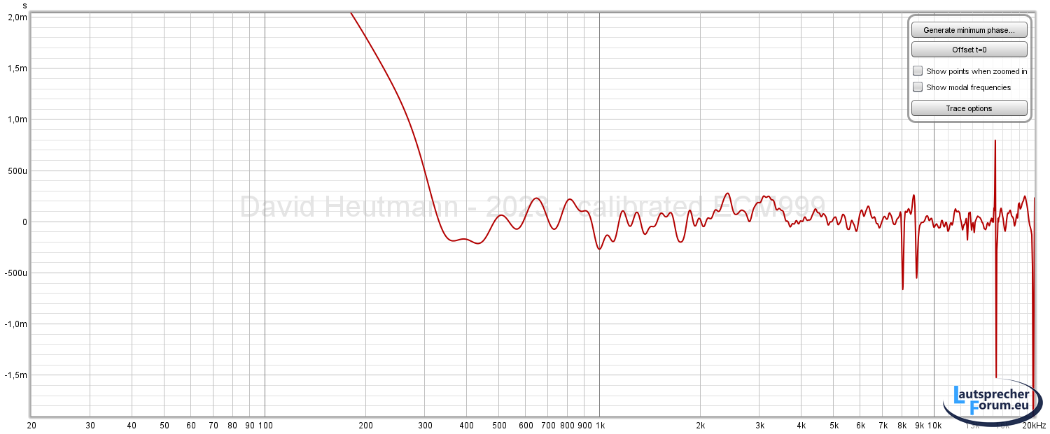

Das würde ich so nicht unterschreiben. Die gravierenden Nachteile in der vertikalen Abstrahlung und mehr IMD Verzerrungen durch einen stärker beanspruchten Hochtöner überwiegen für mich hier stark.high-ender hat geschrieben: ↑5. Aug 2023 18:38 Meine selbst entworfenen und gebauten Lautsprecher haben auch (fast) alle nur 6 dB Weichen. Diese Bauweise setzt halt erstklassige Chassis voraus![]()
Einen klanglichen Vorteil durch extrem flache Filter oder eine linearphasige Trennung mittels FIR höre ich nicht vorteilhaft raus, die deutlich bessere Abstrahlung einer steileren Weiche ist dagegen signifikant.
Dazu kenne ich auch keine wissenschaftlich fundierten Abhandlungen bzw. widerlegen diese deinen Standpunkt. Die Hörschwelle der Gruppenlaufzeit z.B., liegt nach Blauert und Laws eher im Bereich deutlich über einer Millisekunde, das kann man auch mit steilen Filtern weit unterbieten.
Anbei die Gruppenlaufzeit einer Eigenentwicklung eines 10" PA Tops von mir.
Da habe ich eine asymmetrische Weiche mit 12dB beim TMT und 18dB beim HT gebaut. (Bitte auf die Skalierung achten, über den ganzen Graphen sind nur ca. 4ms zu sehen)
David

Ich höre im Blindtest die Vor- bzw. Nachteile der jeweiligen Bauform.genauso gut könntest du mir ja beweisen, daß es nachweislich NICHT so ist![]()
Wie willst du z.B. die akustische Breite der Sängerin/Einzelinstruments oder wie nahe die gefühlt vor dir singt messtechnisch erfassen![]()
Und wegen Interferenzen, schon mal was von D'Appolito gehört, das ist quasi die Steigerung davon![]()
Der einzigen Beweis, den ich dir momentan liefern kann, ist die empierisch ermittelte Hörschwelle der Gruppenlaufzeit nach Blauert.
Ich hab auch nicht den Anspruch dir irgendwas zu beweisen, zumal das tatsächlich relativ schwierig ist.
Allerdings erwarte ich in einem eher wissenschaftlich orientierten Forum, dass man faktenbasiert argumentiert oder seine Erfahrungen zumindest offener und nicht als unumstößlichen Fakt formuliert.
Zu OT finde ich das nicht. Wir befinden uns onehin im OT Bereich und im konkreten Fall ist eine 6dB Weiche verbaut.
Wo also, wenn nicht hier darf man auch mal etwas ausholen.

Ich möchte nur mal darauf hinweisen, dass die Anwendung eines Filters, der elektrisch eine Flankensteilheit von 6 dB/Oct hat, nicht bedeutet, dass die akustische Filterkurve auch so flach verläuft. Und für die Betrachtungen hier sind alleine die akustischen Filterkurven relevant, quasi also, "was hinten rauskommt".
Der Aufwand, den beispielsweise Dynaudio angeblich bei der Entwicklung seiner Treiber getrieben hat, kann z.B. durchaus u.a. darin begründet sein, dass man bei der Trennfrequenz schon einen treiberseitigen Abfall wollte, auf den sich der des Filters noch aufaddiert. So kann sich ein Filter von elektrisch 6 dB/Oct mit dem natürlichen Abfall des Treibers durchaus auf akustisch. 12 dB/Oct aufaddieren.
Außerdem hat Dynaudio m.W.n. auch noch eine Menge Equalizing mittels Saug- bzw. Sperrkreisen betrieben, womit man auch Filterflanken manipulieren/optimieren kann. Aus diesem Grund sind deren Weichen oft viel komplexer, als man es bei durchgängiger Verwendung von Filtern mit 6 dB/Oct vermuten würde, bei einem 2-Weger z.B. nur zwei Bauteile plus ggf. einem Vorwiderstand bzw. Spannungsteiler für den HT.
Mir z.B. ist es egal, auf welche Weise die von mir eher bevorzugte steilere akustische Trennung nun realisiert werden kann. Unterstützt der Treiber hier nicht, mach ich's halt elektrisch.
Dynaudio war/ist es scheinbar nicht so egal, aus welchen Gründen auch immer. Das Einsparen von Bauteilen kann es jedenfalls nicht sein, s.o..
Michael
*edit*:
Ich habe nur mal kurz nachgesehen: scheinbar verwendet Dynaudio auch steilere Filter, als elektrisch 6 dB/Oct. Kann es sein, dass die ihre Philosophie überholt haben?
Michael
*edit*:
