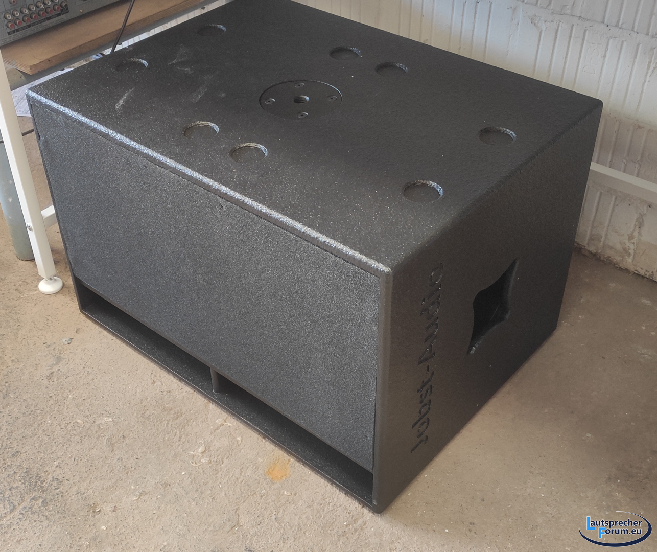

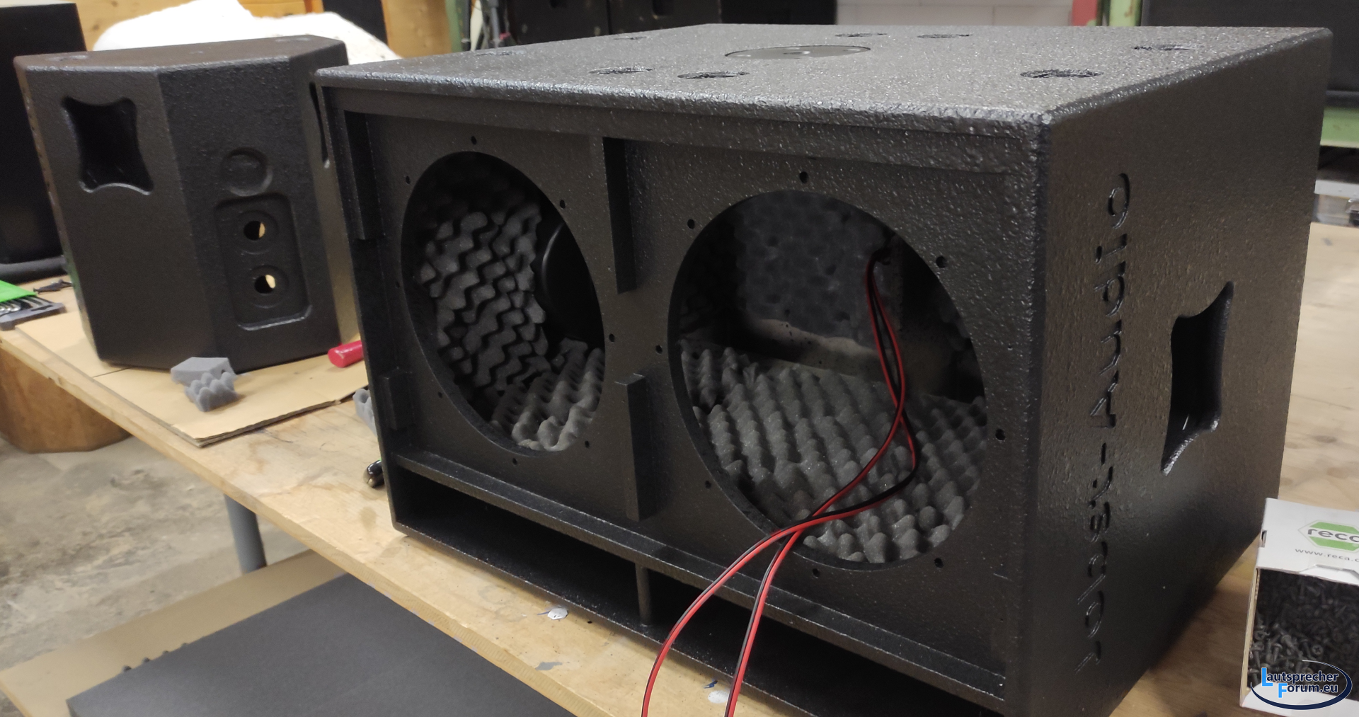

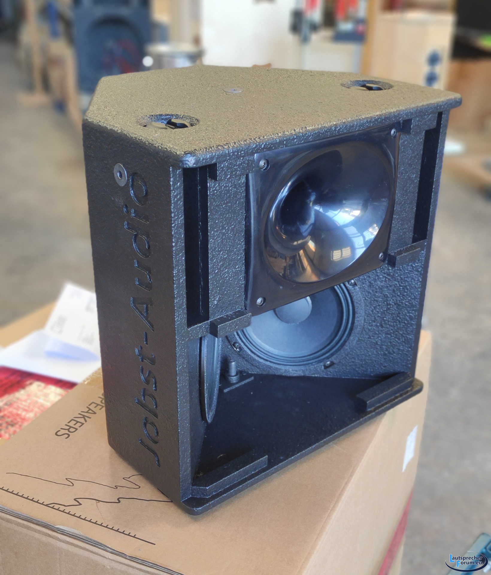

Ich habe jetzt auch wieder was mit, bzw. für Akku gebaut.
1 Stk. 2x10" Sub mit Sica 10S3
2 Stk. 2x6" Top mit Alpha 6 und Sica CD 83.26/380
Alles 4 Ohm.
Als Amp habe ich einfach einen Up2Stream 2.1 Modul, daran einen 24V/10AH LIFEPO4, in ne externe Holzkiste.
Das ganze hält auf Vollgas locker 12h, im üblichen Festivalbetrieb (Mal laut mal leise) sogar fast 24h.
Die Up2Stream Amps finde ich echt toll, vor allem muss man hier net per Sigmastudio rummachen, sondern hat ne vernünftige DSP-Software (ACP),
als auch ne super geniale App zum steuern.
Der DSP funkt auch per analogem Eingang, sprich egal welche Quelle und nicht nur per Bluetooth.
Für den Transport kann man beide Tops auf den Bass stellen (Stapelfräsungen) und einfach einen Spanngurt drum
Hat auch schon seinen ersten 3-tägigen Festivaleinsatz hinter sich, das Feedback war hervorragend.
Für mehr Dampf will ich demnächst auf 48V gehen, da LIFEPO4 aber zu teuer und schwer wird (48V/20-40AH),
gehe ich hier auf Lithium.
Mit dazu dann 2 Wondom 2x300W Boards. Als DSP schalte ich einfach den SMARD24 davor per 48V-6V Step-Down, als Preamp ein Up2Stream Pro (Ohne Amp)
Evtl. baue ich auch gleich noch ein 48V Netzteil mit in die Kiste, mal sehen.
Habe hier auch noch ne Schaltung mit Relais, die automatisch zwischen Akku, Netzbetrieb und "Notfall 12V Extern" umschalten kann, aber ob ich die dann verbaue, mal sehen.
Amp-Akkubox extern hat eben den Vorteil, dass man jegliche andere Kisten, bzw.
auch mal einen üblichen Amp anklemmen kann.
PS: Sollte Interesse an dem System sein, kann ich das (da Alphas so teuer wurden) noch mal mit Faital 6FE300 ummodeln und die Baupläne bereitstellen.
Warum V-Form bei den Tops?
- Box wurde breiter, somit passt auch ein größeres Horn drüber, als auch Platz für Ports (Hubentlastung).
- Angleich vom SEO, da die 6er weiter hinter rutschen
- 6er näher aneinander
- Geringe Höhe, super für kleine Pavillons
Nachteil: XO musste bei fast 1kHz landen, deswegen auch der CD 83.26/380 statt dem kleinen Bruder CD 78.26

3d Druck teile werde ich nochmal etwas anpassen, vernünftige Poti Knöpfe nehmen und ein Adressierbare LEDs sollen an die linke und rechte seite Innen vor den Chassis.
Ein Gitter sollte eigentlich auch noch vorne vor, da habe ich aktuell leider noch nichts passendes gefunden ^^
Akku soll eben auch oben rauf, ich denke ich habe ein bisschen zu viel Platz für den Akku eingeplant und das Gehäuse unnötig schwer/groß gemacht :/
hier haste ein paar Bilder

Als Front Gitter hab ich mir sowas hier gedacht aber dass steht bei mir an unterster Stelle aktuell.9dc hat geschrieben:https://imgur.com/a/zEWX38L
: https://www.elbemetall.de/bleche-nach-mass/lochblech
Gesendet von iPhone mit Tapatalk
