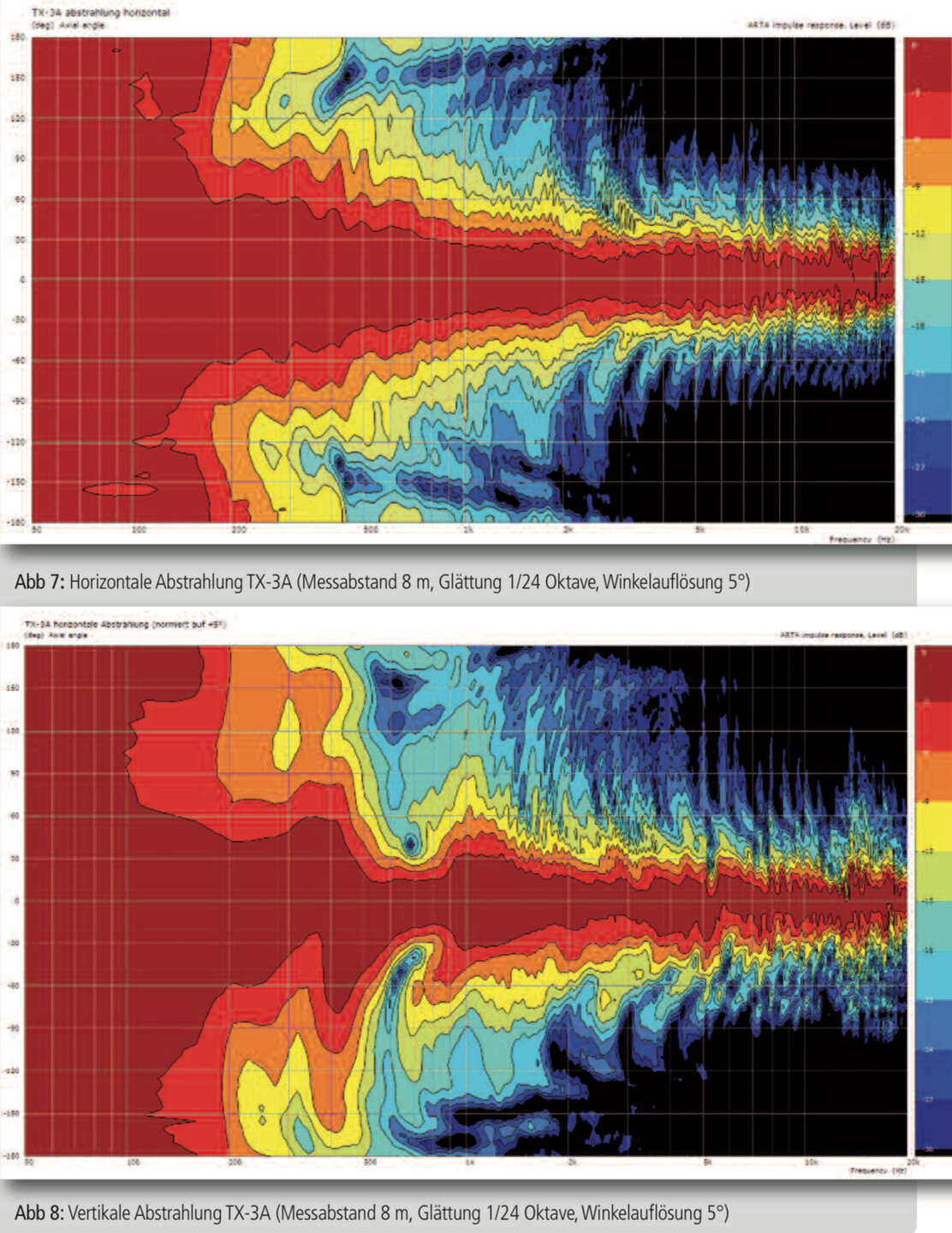

Ich habe selber ein 15“ Top gebaut, mit dem großen 18sound XT1464, und einem Coax Treiber bei ca 700Hz zum Tieftöner getrennt. Sowas gibts auch vom Hersteller Lambda Labs (nennt sich TX-3A) und dazu gibts einen Artikel in dem Isobare Winkel Messungen sind. Ist vielleicht interessant für dich:
Die Skala ist in 30grad Schritten, ist leider nicht so gut lesbar.
Das Horn ist so breit wie ein 15“er und ziemlich tief, dadurch ist es noch relativ weit runter nutzbar, auch wenn die 60 grad Abstrahlung nicht mehr unter 1kHz eingehalten wird.
Den ganzen Artikel zum TX-3A gibts hier: https://www.lambda-labs.com/user/pages/ ... ols_TU.pdf

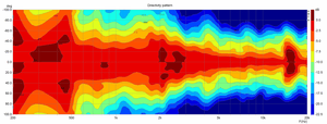

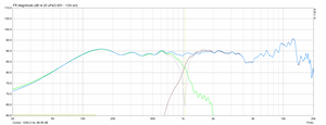

Nach einem Kaffee stieg die Motivation.

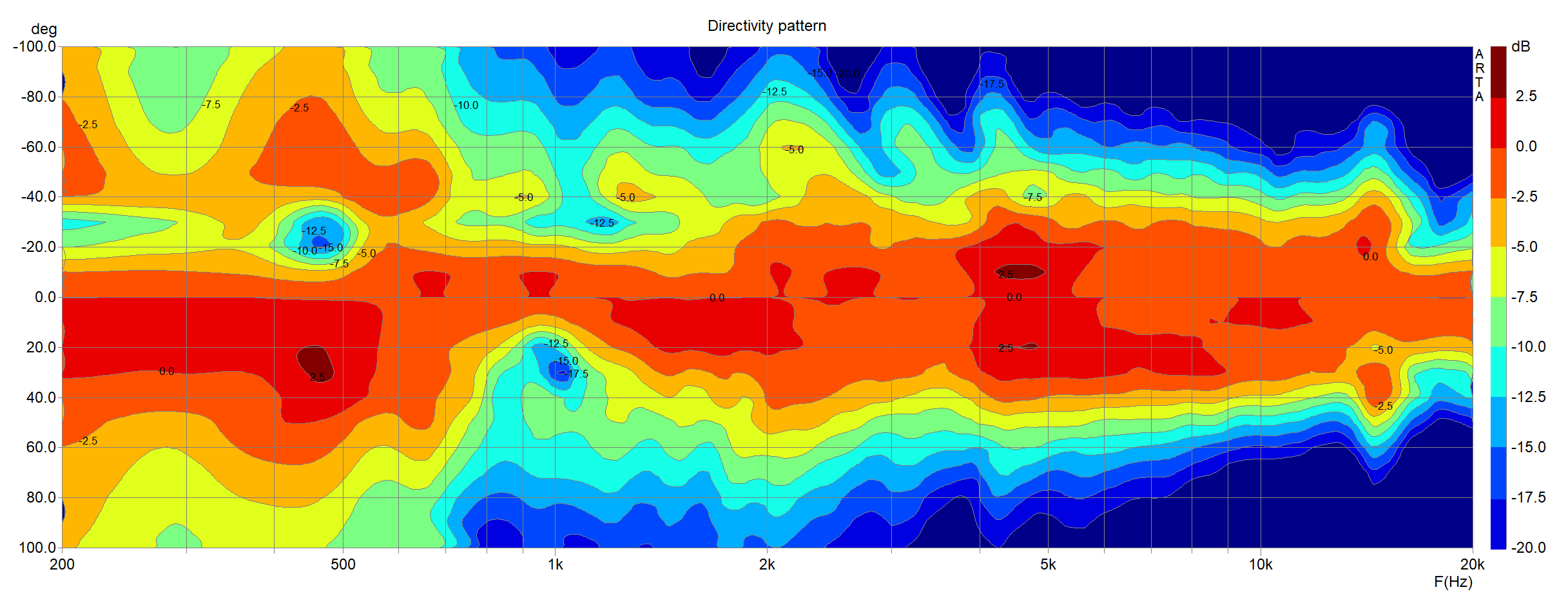

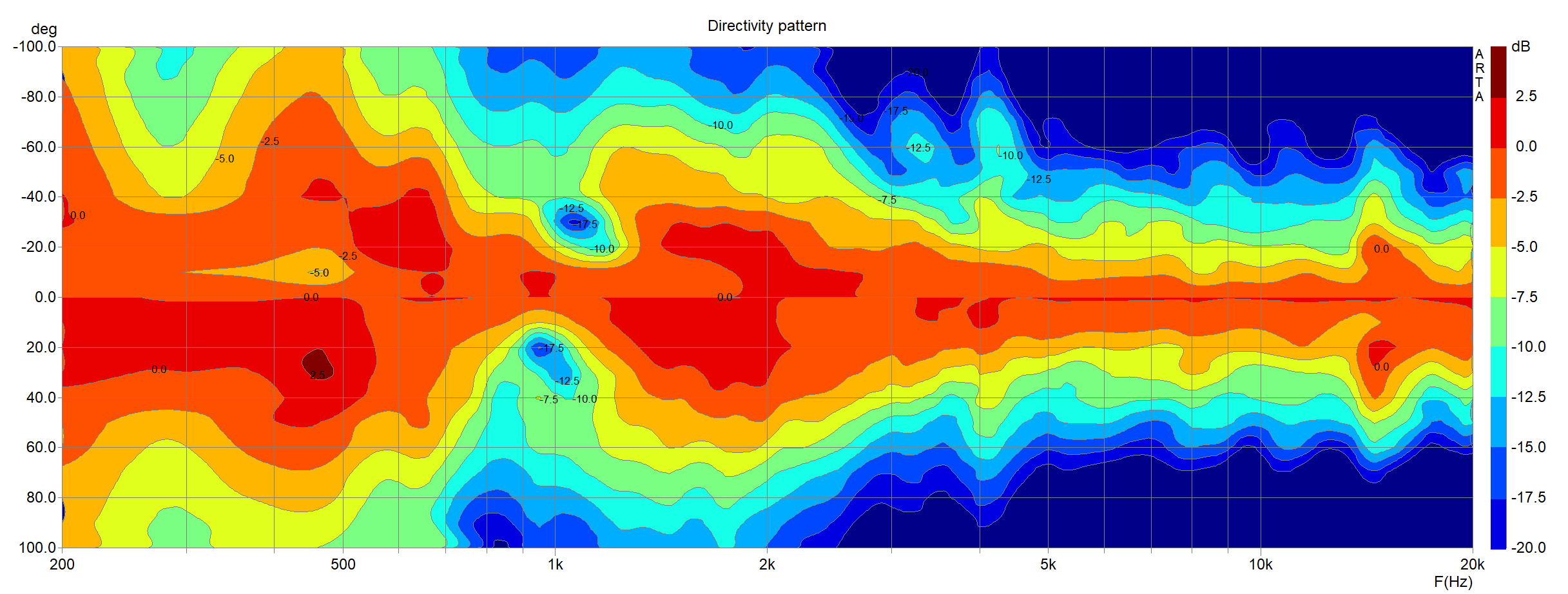

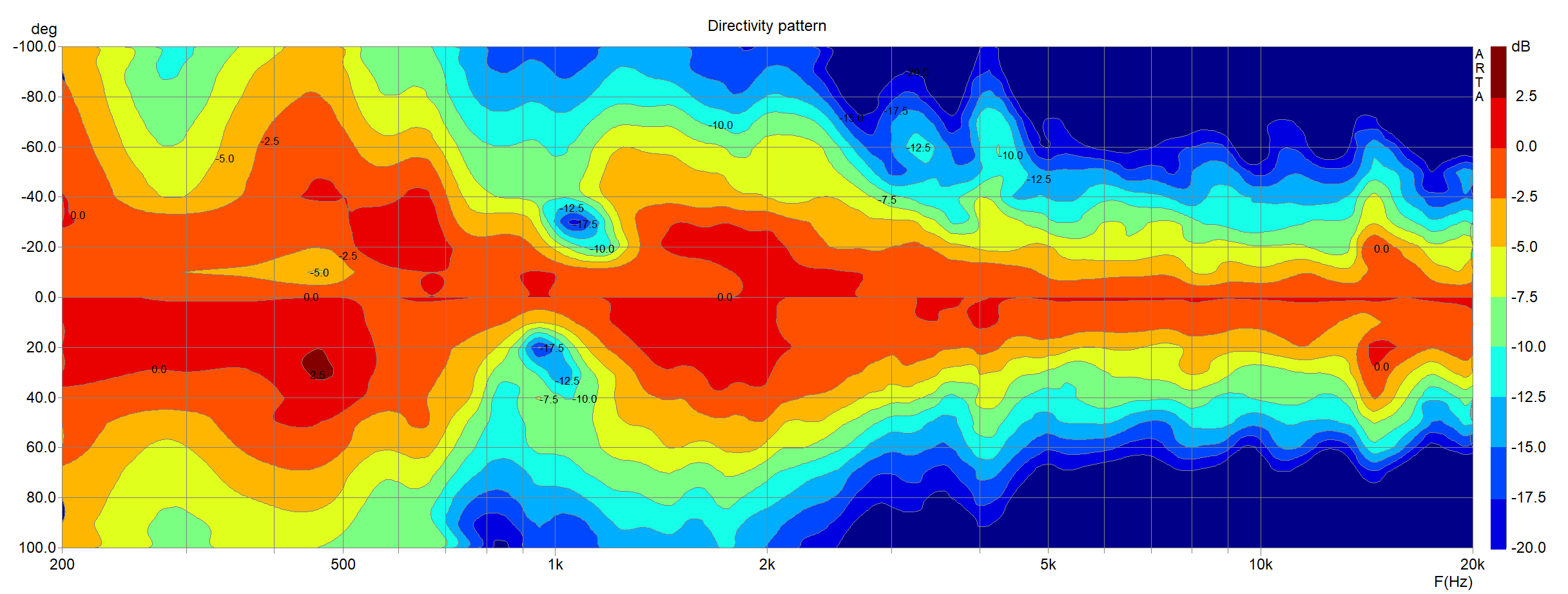

Hier ein paar Messungen zum MonacorMRH300 mit Faital HF1440.
Distanz 0.8 Meter.
Ich hab kein dB Messgerät.
Die Lautstärke beim Klirr ist nur geschätzt.
Die 120 dB waren jedenfalls mit Gehörschutz und die Fensterscheiben sind grade noch drin geblieben.
hab den 80 Watt Verstärker jedenfalls gut aufgedreht.
Der Rest auf dem Foto tut nix zur Sache, ist nur Deko.
https://ibb.co/GxqzFLt
https://ibb.co/CJPvKTg
https://ibb.co/4gWWvTr
https://ibb.co/VpNm3Md
https://ibb.co/7bLd6Fn
Ich weiß ja nicht ob man das Horn bei 800Hz trennen kann.... :roll:

Die Abstrahlung sieht ja nicht so pralle aus. :shock:
Tipp für die Verzerrungsmessungen, gleich dein System doch zumindest bzgl. der Spannung ab, dann kannst du Verzerrungen bei 0,1W 1W 10W 100W o.ä. messen und das ganze lässt sich besser einordnen.
Das ganze geht mit einem 50Hz Sinus und jedem billigen Multimeter.

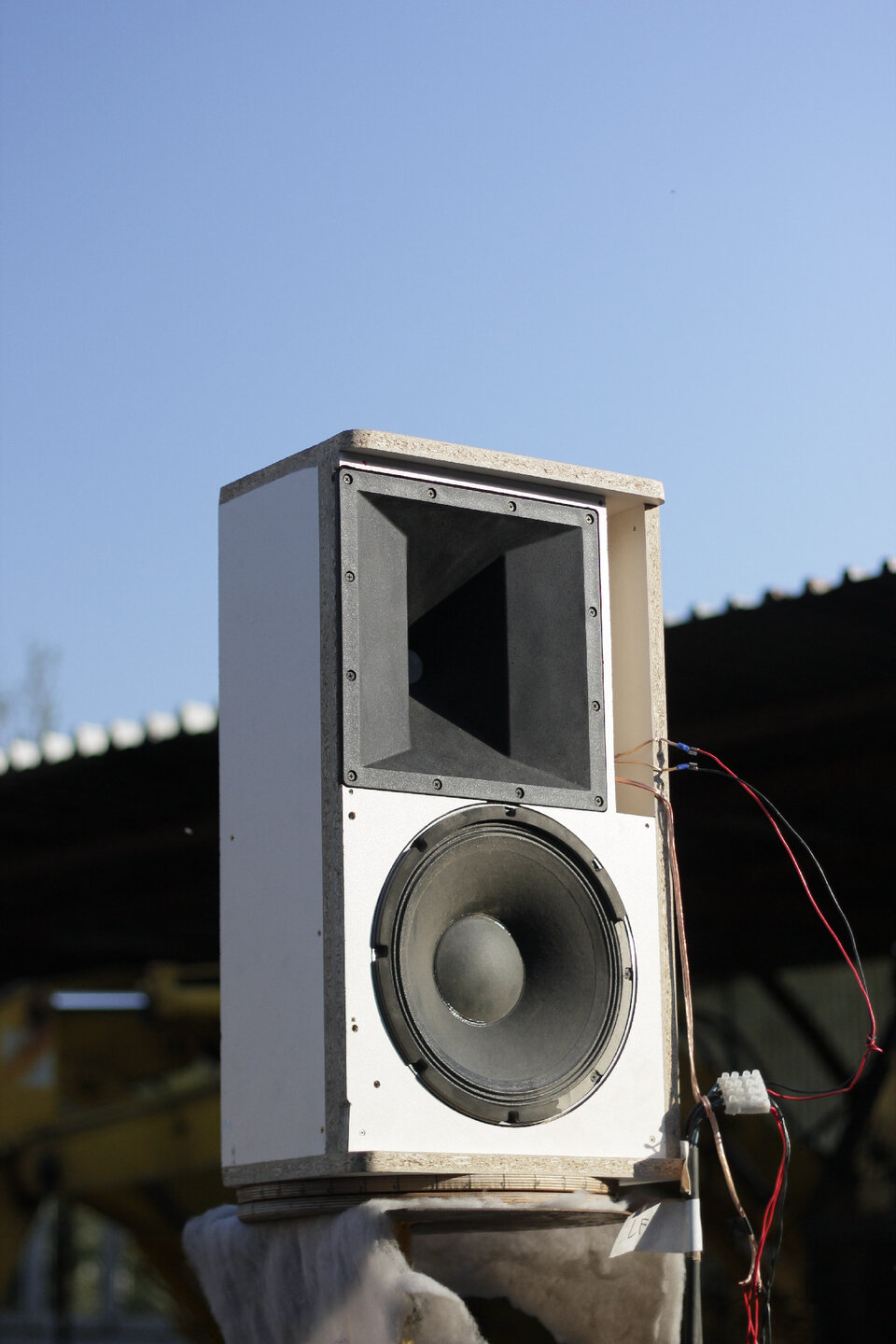

Beitrag von Klangart »
Nur mal kurz ...

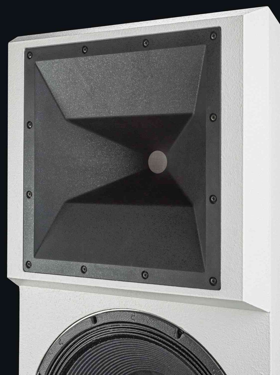

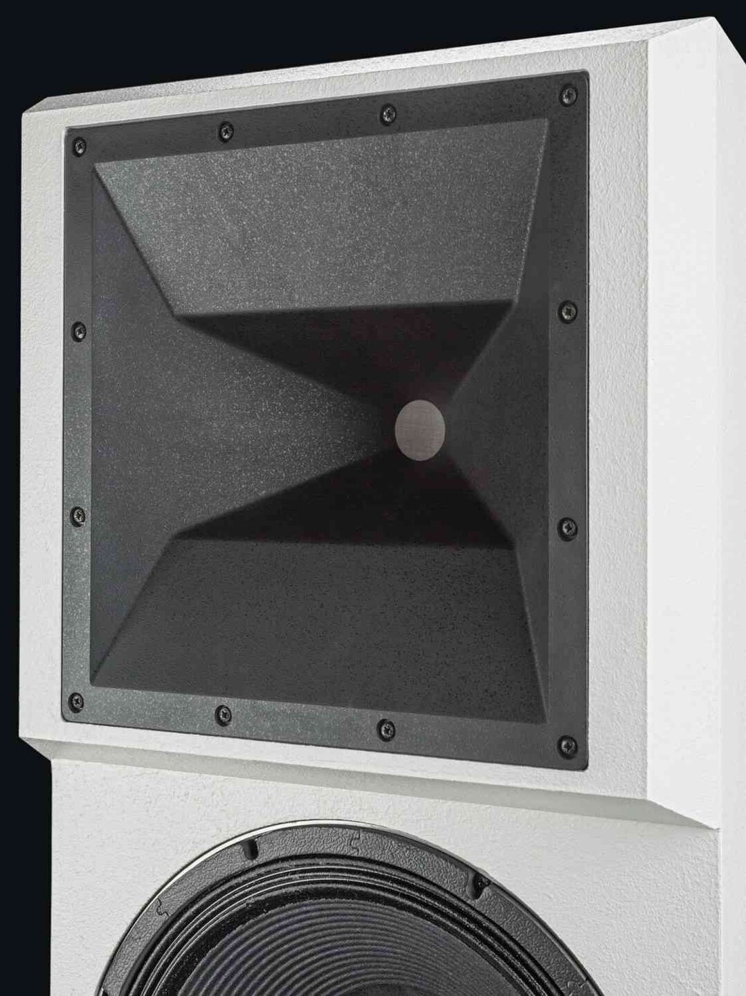

das gezeigte Horn ist um 90 Grad verdreht eingebaut gezeigt.
Bodenreflektionen kann man mit Decken / Kissen oder so gut ausblenden beim messen.
DSP Einsatz, also steilere mögliche Filter ab 24db, darf man ruhig beim Entwickeln mit berücksichtigen.
Mal ne einfache F.G. Messung zum Vergleich mit dem Faital Horn machen zum Erkenntnis Gewinn.
;) Klangart
Zuletzt geändert von Klangart am 8. Feb 2024 17:14, insgesamt 2-mal geändert.
#65
Beitrag von David4703 »
Das Horn ist richtig eingebaut. Zumindest nach den meisten Produktfotos😅
#66
Der Glauben das falsch abgebildete Produktabbildungen des Herstellern die ständig weiter gereicht / übernommen werden an den tatsächlichen physikalischen Eigenschaften etwas ändern ist wohl nicht tot zu kriegen. Auch hier wurde schon genau das Thema zu genau dem Horn durch genommen. Mögliche Diffraktionskanten bezüglich Hochton befinden sich stets weiter HINTEN im Hornhals und nicht vorne. Folglich macht das Horn so wie gezeigt 40Grad h und 90 Grad v.
HIER mal das Horn richtig eingebaut gezeigt >>
;) Klangart
Zuletzt geändert von Klangart am 8. Feb 2024 17:09, insgesamt 3-mal geändert.

Beitrag von A-Man »
Soll ich für die vertikale Messung etwa das Mikrofon auf den Boden legen :-)
Das Foto zeigt die Vertikale Messung in der 0° Position.
Hab mir beim Foto Hochladen fast schon gedacht das dass von euch kommt, hab es trotzdem Hochgeladen, um euch zu Testen.
Aber das mit dem Multimeter werde ich mal machen.
Klangart hat geschrieben: 8. Feb 2024 16:51 Der Glauben das falsch abgebildete Produktabbildungen des Herstellern die ständig weiter gereicht / übernommen werden an den tatsächlichen physikalischen Eigenschaften etwas ändern ist wohl nicht tot zu kriegen. Auch hier wurde schon genau das Thema zu genau dem Horn durch genommen. Mögliche Diffraktionskanten bezüglich Hochton befinden sich stets weiter HINTEN im Hornhals und nicht vorne. Folglich macht das Horn so wie gezeigt 40Grad h und 90 Grad v.
;) Klangart
Das macht natürlich Sinn, ich hab mir die Spezifikationen nicht näher angesehen, bin lediglich davon ausgegangen, dass ein Hersteller sein Horn in korrekter Ausrichtung präsentiert. :lol2:
Die 40° macht es wohl eher weniger gut, schön ist was anderes.
@ A-Man :
Haschst die Winkelmessungen ja durchaus richtig beschriftet. :top:
;) Klangart
#70
Wollte gerade fragen :D
Oder Monacor hat doch Recht :lol:

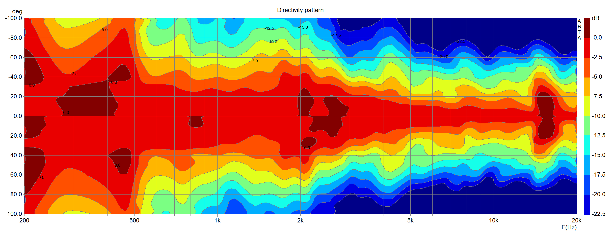

Beitrag von A-Man »
Hab ich keinen Schreibfehler gemacht...
Das wäre das einzige was oft passiert ;-)
Hab keine Glättung eingestellt aber ein Zeitfenster das die Reflektieren eliminiere.
Dann braucht es keine Kissen.
#72
A-Man hat geschrieben: 8. Feb 2024 17:20 Hab ich keinen Schreibfehler gemacht...
Dann ist das Horn auch richtig eingebaut.
Wenn die Messungen tatsächlich so horizontal und vertikal entstanden sind, ist es relativ eindeutig.
#73
Beitrag von A-Man »
Meint ihr das gekrickel bei 11KHz kommt wirklich vom Einbau?
Vertikal ist es nicht so stark und meinem Gefühl nach wäre dieses gezappel bei höhren Frequenzen sichtbar wenn da eine Kante am Hornhals stören würde.
Es kommt heute noch eine Messung ohne Horn.
Ähh ich meine mit dem Faital 60x50

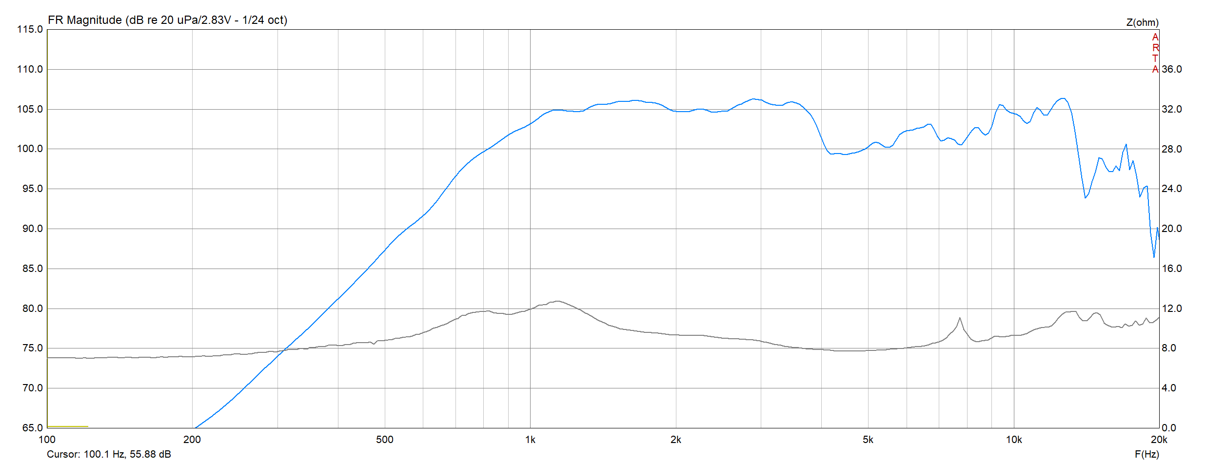

Beitrag von A-Man »
HiHo,

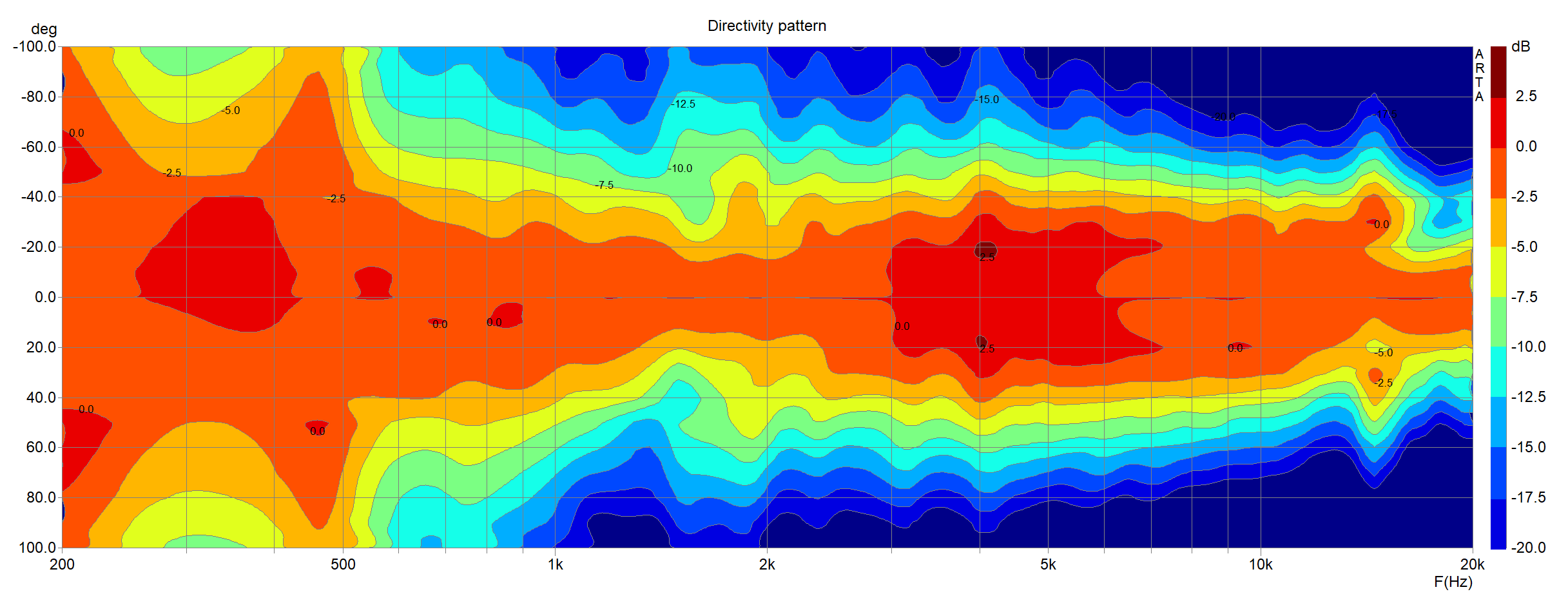

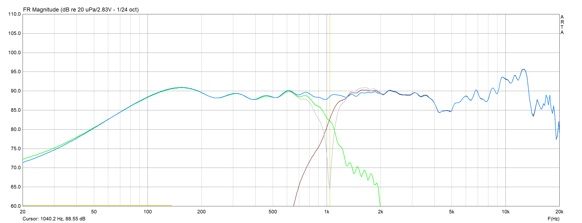

Hier das Horn von Faital mit 1440.
Winkel gibst heute keine mehr.
Wieder keine Glättung.
Klirr wieder ca. 100 dB.
Alles viel besser.
Aber Hüpfer bei 11Khz bleibt.
Damit muss ich leben.
https://ibb.co/hf20hDT
https://ibb.co/VS8Jtk8
Du vergleichst aber gerade auch CD mit Tractrix.
Das Horn muss sich auf Achse linearer verhalten, dafür schnürt es obenrum unter Winkel ein.
Für PA muss es bei mir CD sein.
Für Hifi kann es nett sein, wenn es obenrum enger wird.
#76
Beitrag von A-Man »
Mir brummt der Schädel vom Hörner schauen.
ABER !
in der 2" Liga gibt es schöne Brummer mit 90x40°
Wenn die mit Adapter genau so gut tun wie ohne kauf ich mir vielleicht so was :-)
https://www.bcspeakers.com/media/W1siZi ... 2ZpbGUiXV0
Tractrix wäre klanglich wahrscheinlich das beste.
Man kann den guten Sound fast schon sehen, wegen der smoothen Form.
Zumindest auf dem Messchrieb und bei den Verzerrungen.
Aber hab noch keins in meiner Wunschgröße gefunden.
So ein ovales Tractrix selber bauen, wäre der Gipfel an Komplexität ;-)
Bin zufrieden mit dem HF1440.
Gut das K3 durchweg kaum existiert und auch K2 erst unter 550Hz wieder steigt.
Einer tiefen Trennung steht nichts im Weg.

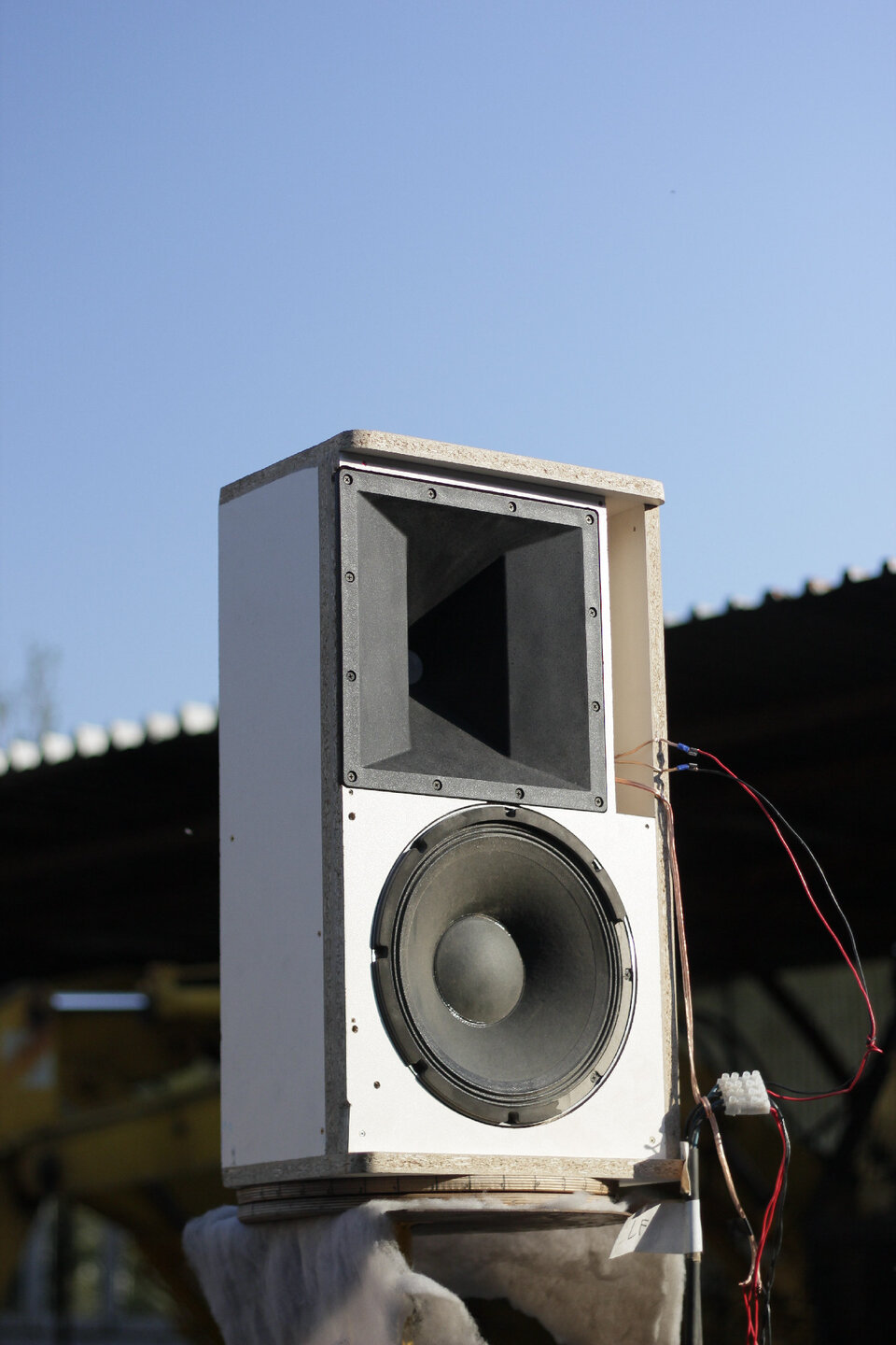

Das PH94, bzw. Monacor hatte ich hier auch schon, gemessen mit SD63.
Will bissel mehr Beschaltung als üblich und von der Abstrahlung her finde ich's garnet mal so prickelnd bei der Größe.
Hier in einem 12" Topteil, akustische XO recht genau 1kHz.
Gerade eingebaut, wie am Foto:
PH94+SD63 Horizontal - XO 1,0kHz. 2-Wege 12"/1,4"
PH94+SD63 Vertikal- XO 1,0kHz. 2-Wege 12"/1,4"
PH94+SD63 Frequenzverlauf - In 12"/1,4" MuFu
Habe das Horn auch mal gedreht:
Horn gedreht (Nicht wie am Foto). Horizontal 40°
Horn gedreht (Nicht wie am Foto). Vertikal 90° (mit kleinem Fehler unterhalb 600Hz)

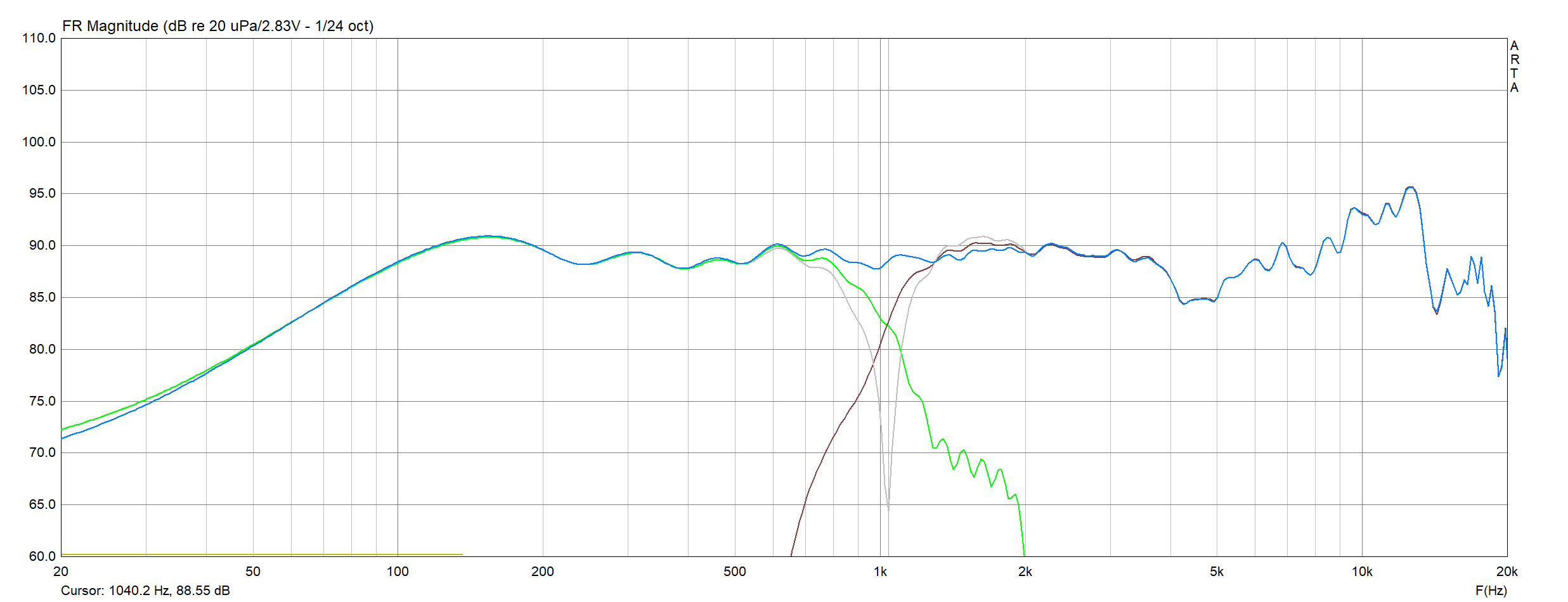

Testbox damit, samt Frequenzverlauf/Einzelwegen:
Kiste
Kiste
12/1,4 MuFu mit PH94 - Gesamtverlauf
Fazit:
Trotz der enormen Größe, als auch recht tiefreichenden Frequenzverlauf, ist das Horn eher ab 2-3kHz sinnvoll einsetzbar.

#83
Beitrag von A-Man »
Das PH-2380 ist super verarbeitet, 13 mm dicker Kunststoff und schöne Form.
Ist genau das selbe wie im Strauss Monitor für 30.000 € :lol:
https://static.bhphoto.com/images/image ... 601953.jpg
Wird eine Aufgabe sein das auf 1,4" umzumodeln.
Blöd ist, das der Hornhals sich zum Ende nicht verjüngt, sonder der Konus weiter wird.
Würde ich das weiterführen, wird der Hals immer größer an statt kleiner.
Das wird mit einem Adapter wahrscheinlich nicht gut funktionieren.
Falls jemand zwei Monacor Hörner brauchen kann... gebt bescheit.
