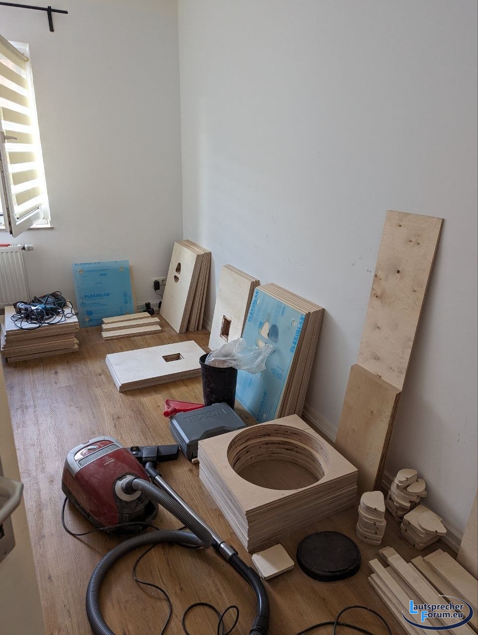

Hello,
wir mussten leider ewig auf die Fräs-Schablonen warten, die uns ein Bekannter mit CNC Fräse aus Plexiglas gefertigt hat. Deswegen konnten wir erste vorletzte Woche anfangen...
Ich hoffe in 2 Wochen stehen die ersten Gehäuse. Wir haben jetzt alle Zuschnitte und Fräsungen erledigt und alles ist geschliffen. Ab Mitte dieser Woche wird verleimt...
Es werden 8 Max18 Gehäuse von Plansound. Bestückungen würde ich gerne verschiedene testen, wenn die ersten Gehäuse fertig sind.
Auf jeden Fall werden saf184.03 und 18NW100 verglichen. Für das Amping stehen zwei fp14k zur Verfügung.
Grüße!

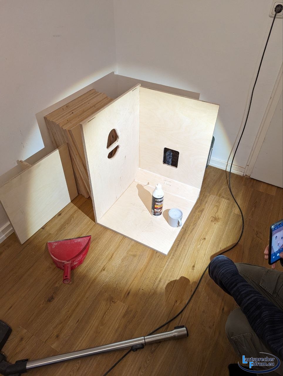

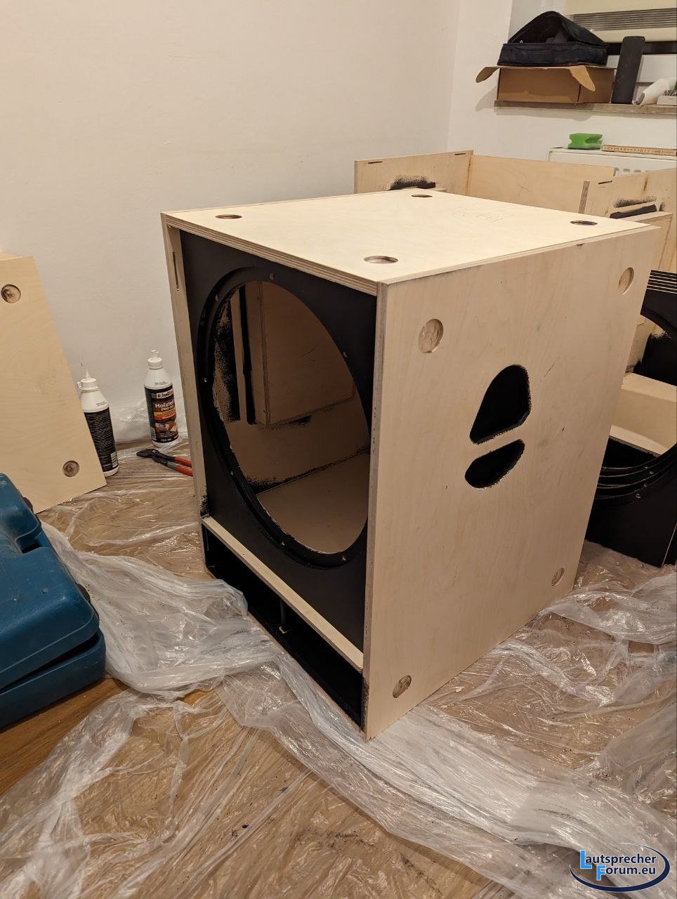

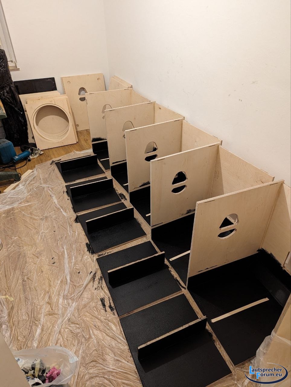

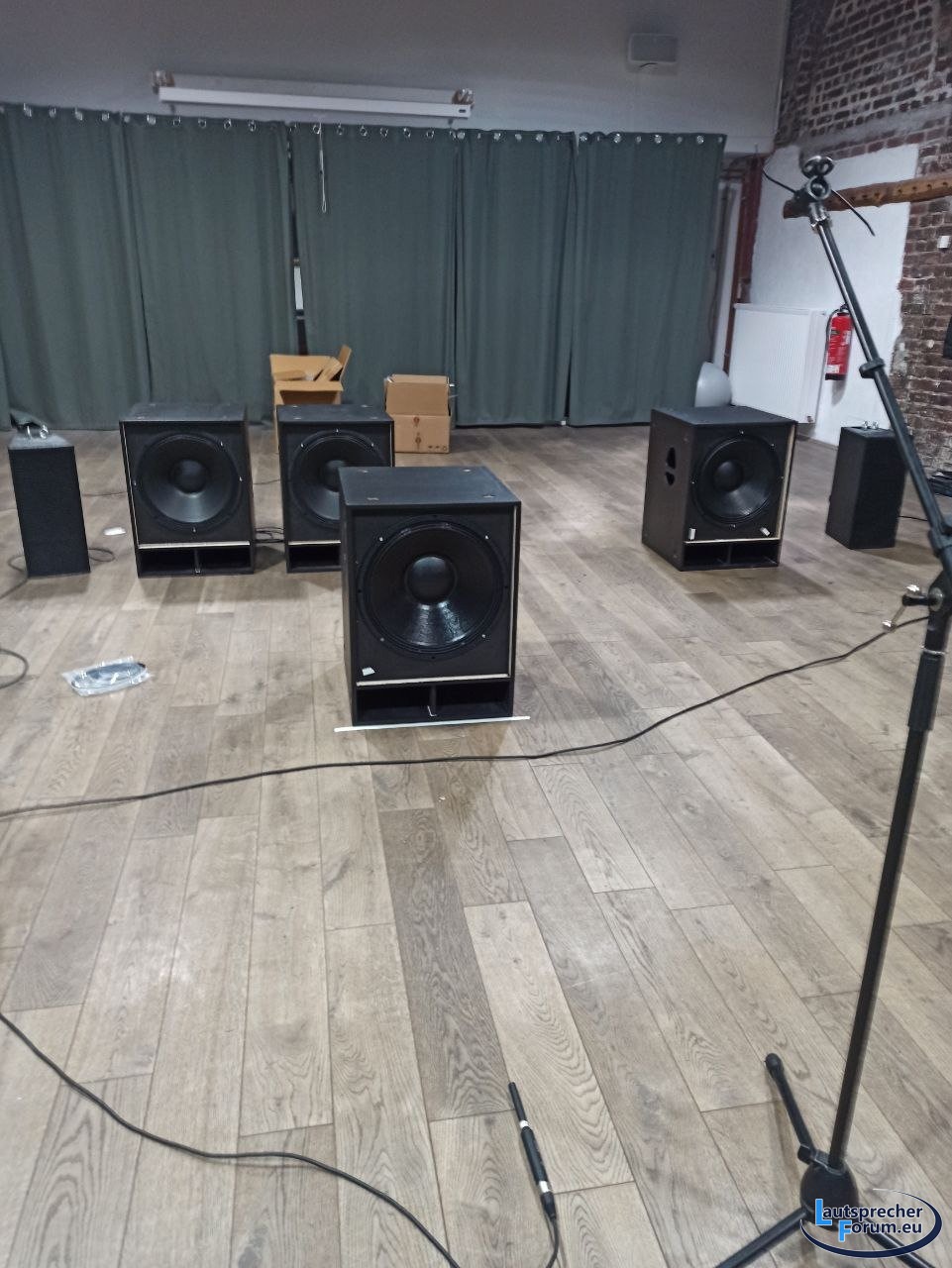

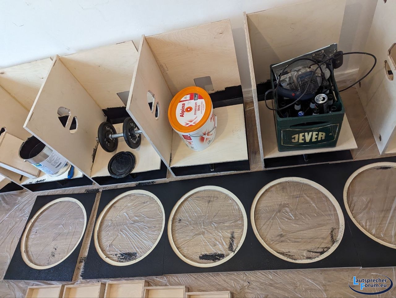

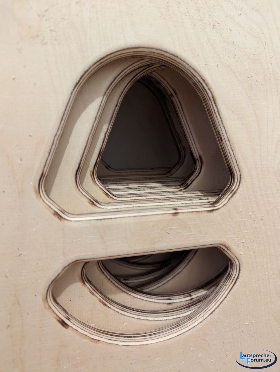

Hello hier ein kleines Update zum Projekt. Es sind 8 Stück Max18 von Plansound geworden. Es fehlen noch Gitter und 1-2 Kleinigkeiten, nächste Woche geht es auf die erste VA. Wenn die Kisten endgültig fertig sind und ich die Zeit finde, kommt ein ausführlicherer Bericht.
Zum Chassis testen hatten wir dabei: 18nw100, 18sw100 und Lavoce saf184.03. Lukas hat empfiehlt für das Gehäuse den NW100 mit Alternativbestückungen SAF184.02 und SAF184.03.
Der Vergleich der 3 Treiber hat leider etwas weniger Erkenntnisse gebracht als erhofft, da die Unterschiede durch Raumeinflüsse, Zeitmangel und eingeschränkten Pegel nur begrenzt waren. Zusammengefasst:
NW100 ist bei einem Watt lauter, aber der Unterschied ist geringer als erwartet und beträgt laut Messung etwa 1db.
SAF184.03 und SW100 lassen sich weder Mess- noch Gehörtechnisch auseinander halten. Beide klingen untenrum minimal voller als der NW100. Vermeintlich gibt es hier jedoch mehr Reserven unter Last. Das konnten wir leider nicht testen.
Der Gewichtsunterschied zwischen saf184.03 und SW100 beträgt etwas mehr als 6 Kilo. Ob die Kisten am Ende 40kg oder 34kg wiegen macht einiges aus.
Klanglich haben uns alle 3 Bestückungen sehr gut gefallen und bei elektrischer Trennung um 120hz ist uns nichts negativ aufgefallen. Trotzdem muss ich hier nochmal betonen, dass man sich eine ernsthafte klangliche Beurteilung in einem Raum mit etwa 300qm echt schenken kann.
Wir hatten weder das Know How noch die Kapazität, um etwas eigenes zusammen zu schustern. Der Kontakt mit Lukas von Plansound war auf alle Fäll toll und sehr hilfreich.
Eine Anmerkung noch: Der Seeburg k1801 hat praktisch identische Abmaße und identisches Tuning. Dort spielt die Ferritvariante des 18SW100. Vieleicht ergibt sich ja mal eine Gelegenheit um diese Gemeinsamkeiten in der Praxis zu verifizieren...
Grüße und danke für den stetigen hilfreichen Input hier, auch wenn ich. mich am Ende doch anders entschieden habe.

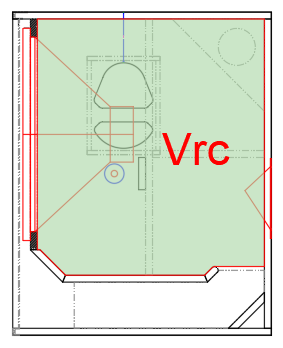

Bin noch am Überlegen, ob ich eine kombinierte Version zwischen MAX18 und Seeburg K1801 ausprobieren soll... ...bisschen Richtung "curved port" gehend.
Was meint ihr dazu?
Wie simuliere ich das denn korrekt in Hornresp? Volumen für die Berechnung
BR-Länge
Ich werde wohl einfach mal einen Prototypen bauen müssen und mit NW100 und TBW100 messen.
Wenn ich die Chassis schon mal vor Ort habe, werde ich vielleicht auch mal die beiden im JM-Sub118h testen - es gibt ja leider überhaupt keine Messungen / Auflistungen, ob irgendein alternatives Chassis im 118H funktioniert (abgesehen vom 18HP1042 bzw. HP1042).

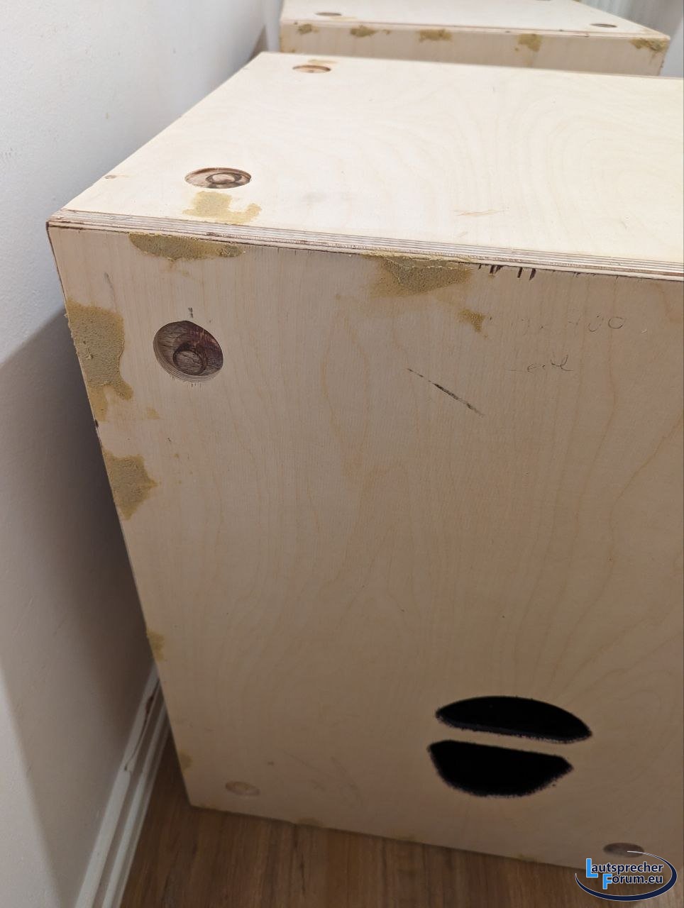

es ist final der 18sw100 geworden. Wie schon beschrieben konnten wir weder hör- noch messtechnisch einen Unterschied zwischen dem saf184.03 und dem sw100 ausmachen. Ausschlaggebend war dann schlussendlich der Gewichtsvorteil des sw100. Mit dem sw100 ist ein max18 (für uns) alleine gut zu bewegen und zu stacken, mit einem saf184.03 nicht. Da die Neodym Variante des Lavoce (san184.03) teurer als der sw100 ist haben wir uns für den b&c Treiber entschieden.
Filter je nach Tops die darüber spielen nach unten bei 38hz but24 und nach oben zwischen 90hz und 130hz but24 und but12. Die Ankopplung mit akustischer Lücke an die Achats funktioniert bei uns zufriedenstellend. Wir machen fast ausschließlich elektronische Konserve. Hier ist für Publikum (und auch für meinem Geschmack) ein starker Pegelanstieg ab 130hz nach unten hin völlig normal. Wir halten uns an die 100db(a)leq und es liegt in der Natur der Sache, dass die Pegel im Bassbereich hier viel höher sind. Viel Energie im Bereich 150hz mag der ein oder andere vielleicht als schön empfinden, meine Erfahrung ist in geschlossenen Räumen jedoch, dass dieser lowmid/kickbass/whatever Bereich mehr Probleme macht, als wirklich schön ist.
Im Vergleich zu den alten Bässen: Sowohl tiefer, als auch präziser, mir gefällt der Sound auch bis 130hz gut. Pegel an einer Lab fp14k deutlich mehr, insb. bei modernem Instagram Hardtech (carv, etc.), das ist wirklich kein Vergleich. Mit 8 Bässen und 1,2kw pro Chassis war ich sehr erstaunt, was da kommt. Persönlich über meiner Schmerzgrenze auf Dauer. Die Bässe liefen bisher auf 5 Vas, 4 mal Techno/Goa und ein Live Konzert.
Mit den Gittern hadere ich insgesamt am meisten: Schaumstoff ist von Innen ans Gitter geklebt und die Gitter mit Abstandsklötzchen an die Schallwand geschraubt. Das funktioniert gut und sieht ok aus. Für den richtig professionellen look müsste man die Gitter vermutlich umkannten und den Schaumstoff zwischen zwei Gittern einklemmen. Das war uns zu teuer bzw. zu viel Aufwand.
Ingsgesamt bin ich seeehr happy. Das Handling (34kg!) ist toll, der Bass ist ein schöner Kompromiss aus Größe, Tiefgang und Pegel.
Der Kontakt zu Lukas von Plansound war immer sehr nett und Fragen wurden sehr zügig beantwortet. Plansound kann ich also nur wärmstens empfehlen.
