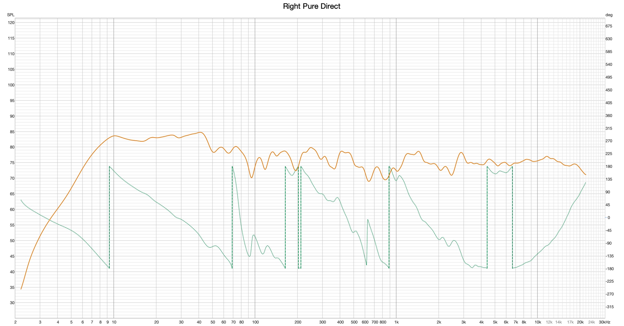

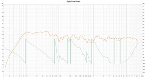

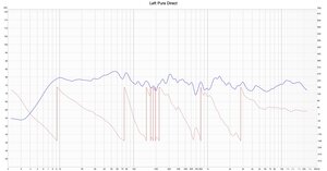

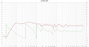

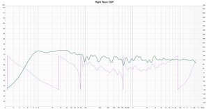

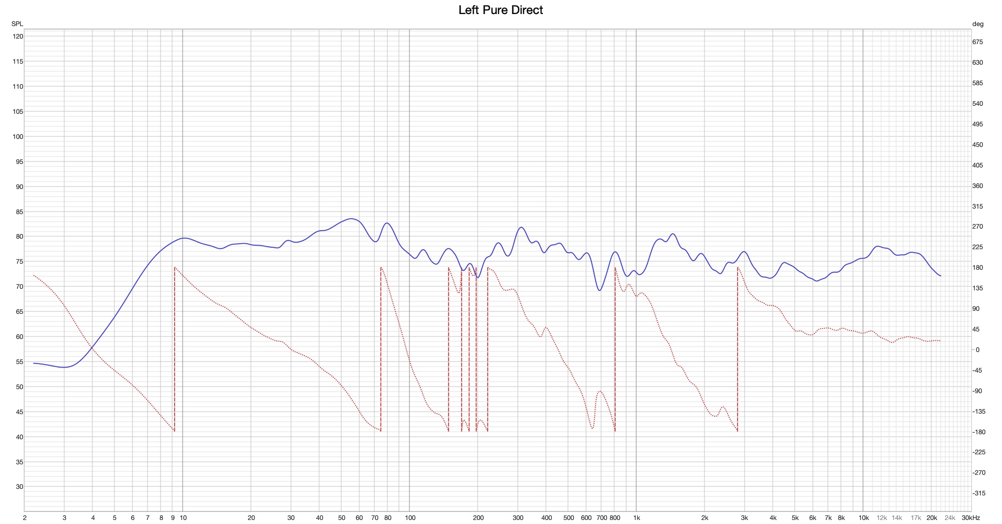

was meint Ihr hier zur Gruppenlaufzeit? Das wären die finalen Durchläufe mit angepasster Phase (90 Grad) und PEQ Filter. Einen optionalen Subsonic für Vinyl habe ich gleich wieder rausgeschmissen, nachdem da das GD stärker anstieg. Die Trennfrequenz ist 110 Hz bei 12 dB/Oktave Flankensteilheit. Bitte die Glättung mit 1/12 beachten. Braucht es weitere Daten?
Wenn ich hier als Laie interpretiere, sehe ich Schweinereien vom Raum, die Peaks sind zu großen Teilen mit den Subs, aber auch mit den MEGs in Pure Direct sichtbar.
Zum Klang möchte ich erst einmal nichts schreben, um eine Beeinflussung auszuschließen.

- Beiträge: 744
- Bedankung vergeben: 305 Mal
- Bedankung erhalten: 469 Mal
Re: Die Flankensteilheit
Welcher Graph stellt denn was dar? Ist das Links und Rechts, wobei Rot und Orange die korrigierten Graphen darstellen und die anderen beiden L+R mit Subs ohne Anpassung?

Das ist einmal das GD links mit der MEG in Pure direct (ohne Subwoofer) und einmal mit Subwoofer links, korrigierter Phase und PEQ. Analog dazu die rechte Seite. Dort, wo das GD im Tiefbassbereich höher ist, werkeln jeweils die Subwoofer - das wäre dann die violette und blaue Kurve. Spektrogramm und liefere ich später nach.

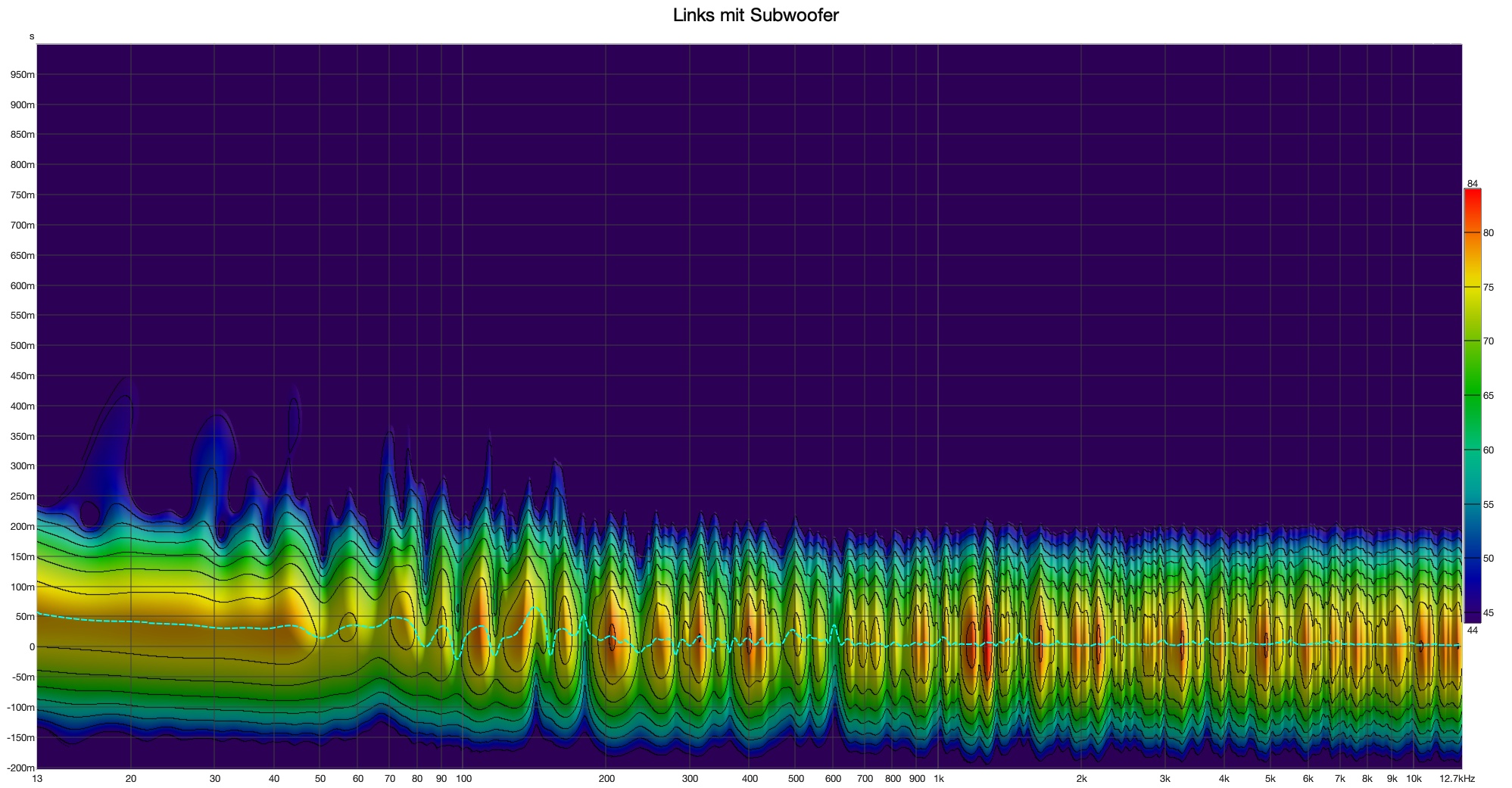

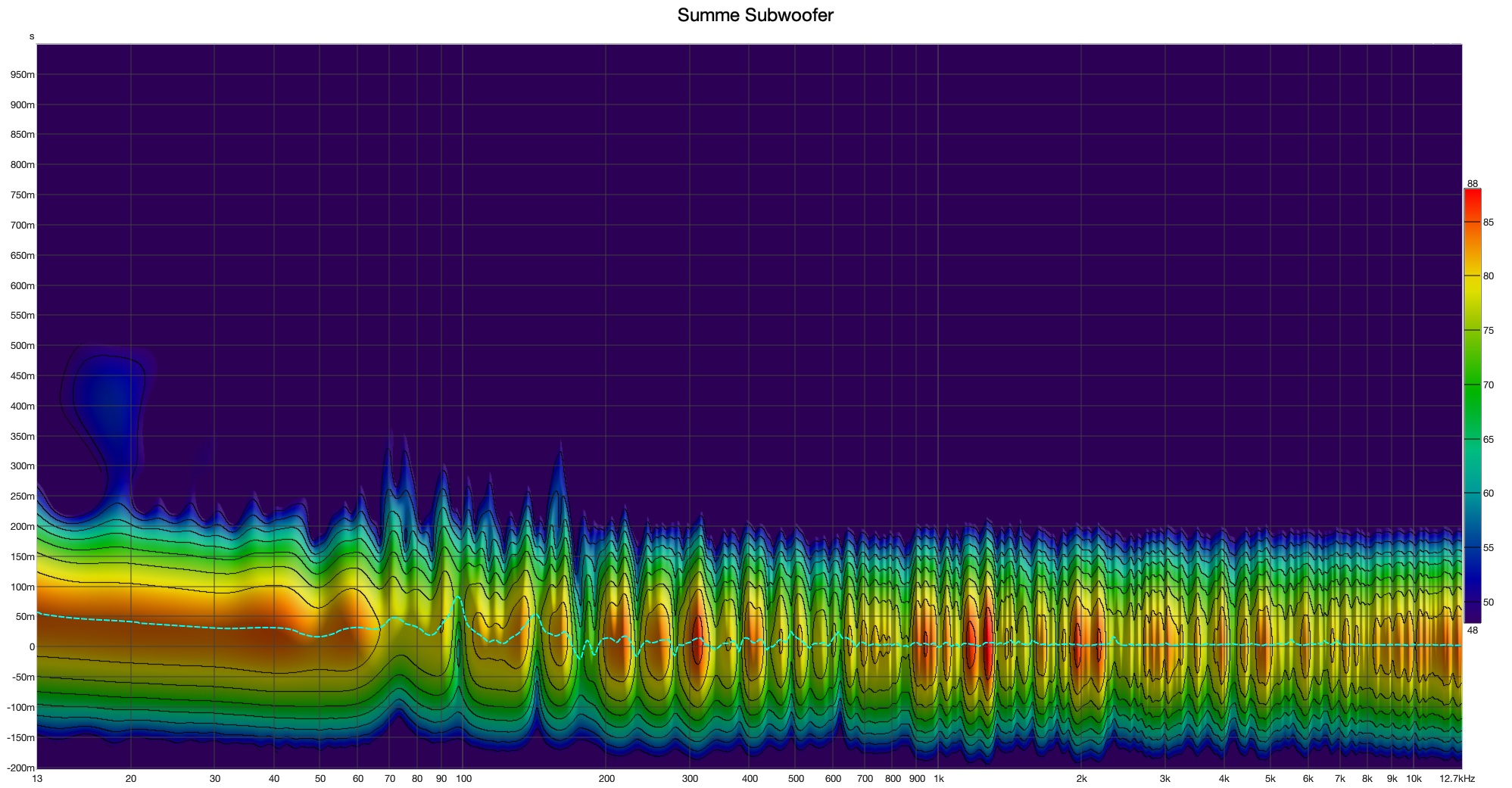

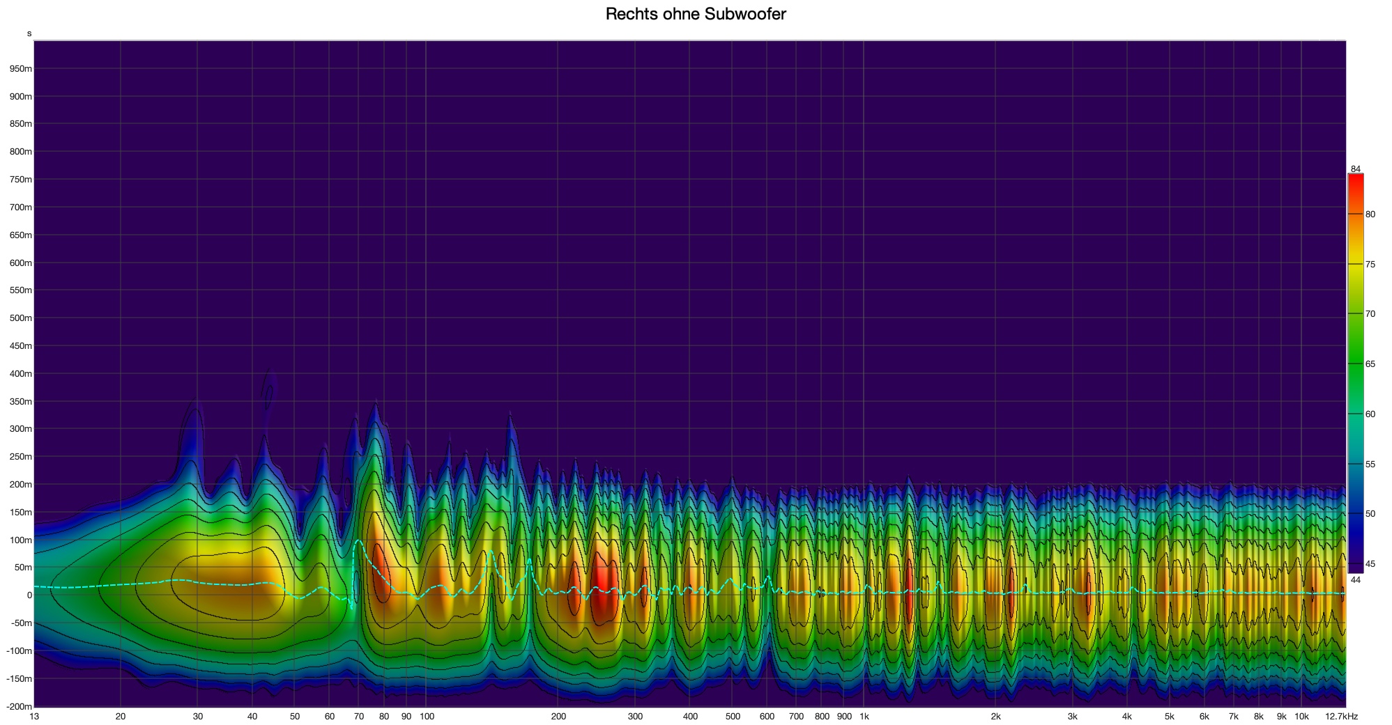

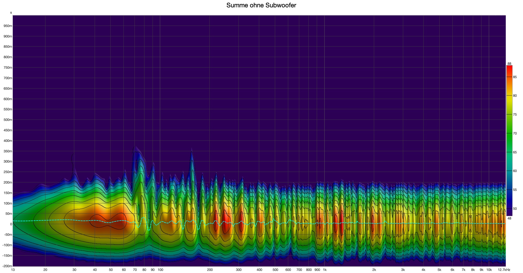

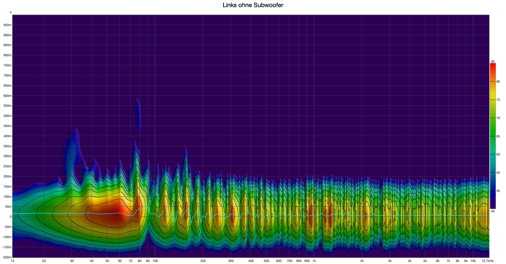

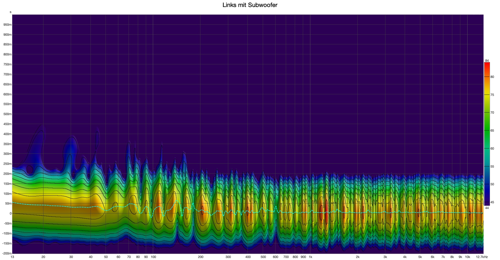

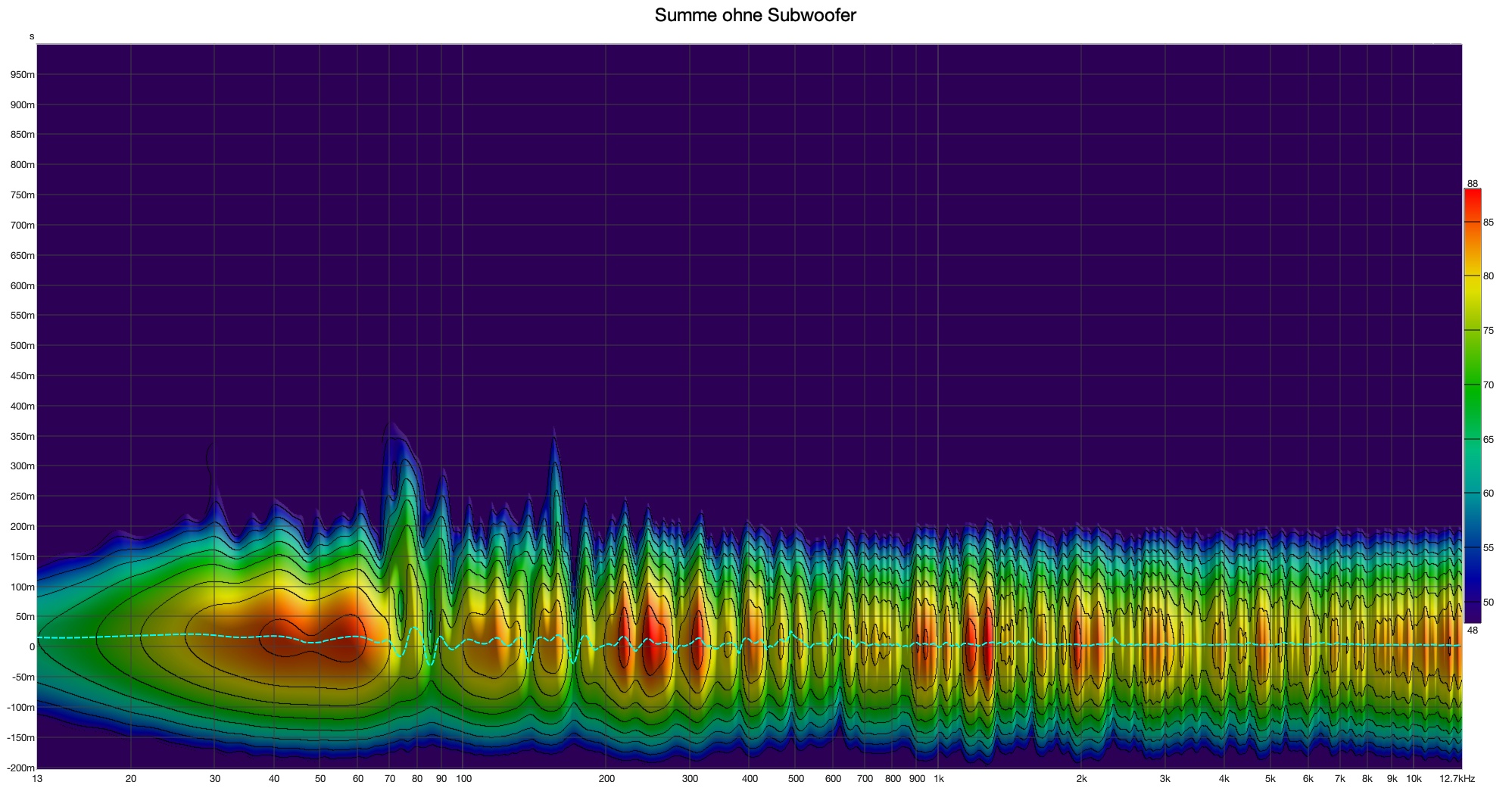

Übrigens ist hier noch keine Phasenlinearisierung mit rePhase erfolgt, da die Subwoofer zu einem großen Teil auch diese mit CD und Vinyl genutzt werden würden. Einen DSP für Convolution Filter habe ich in Roon zu Verfügung. Der NUC i7 kann mit einer hohen Anzahl Taps umgehen, deswegen würde ich auf jeden Fall, falls die Subs bleiben, rePhase anwerfen. Darum geht es aber erst mal nicht.
Hier nun alle Konstellationen im Spectro:

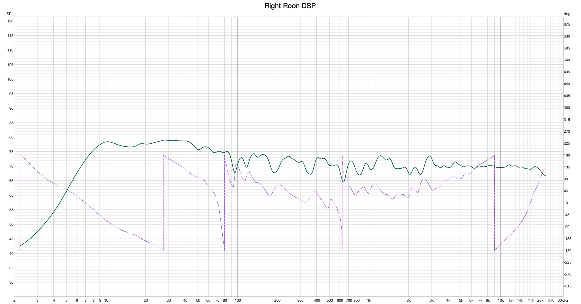

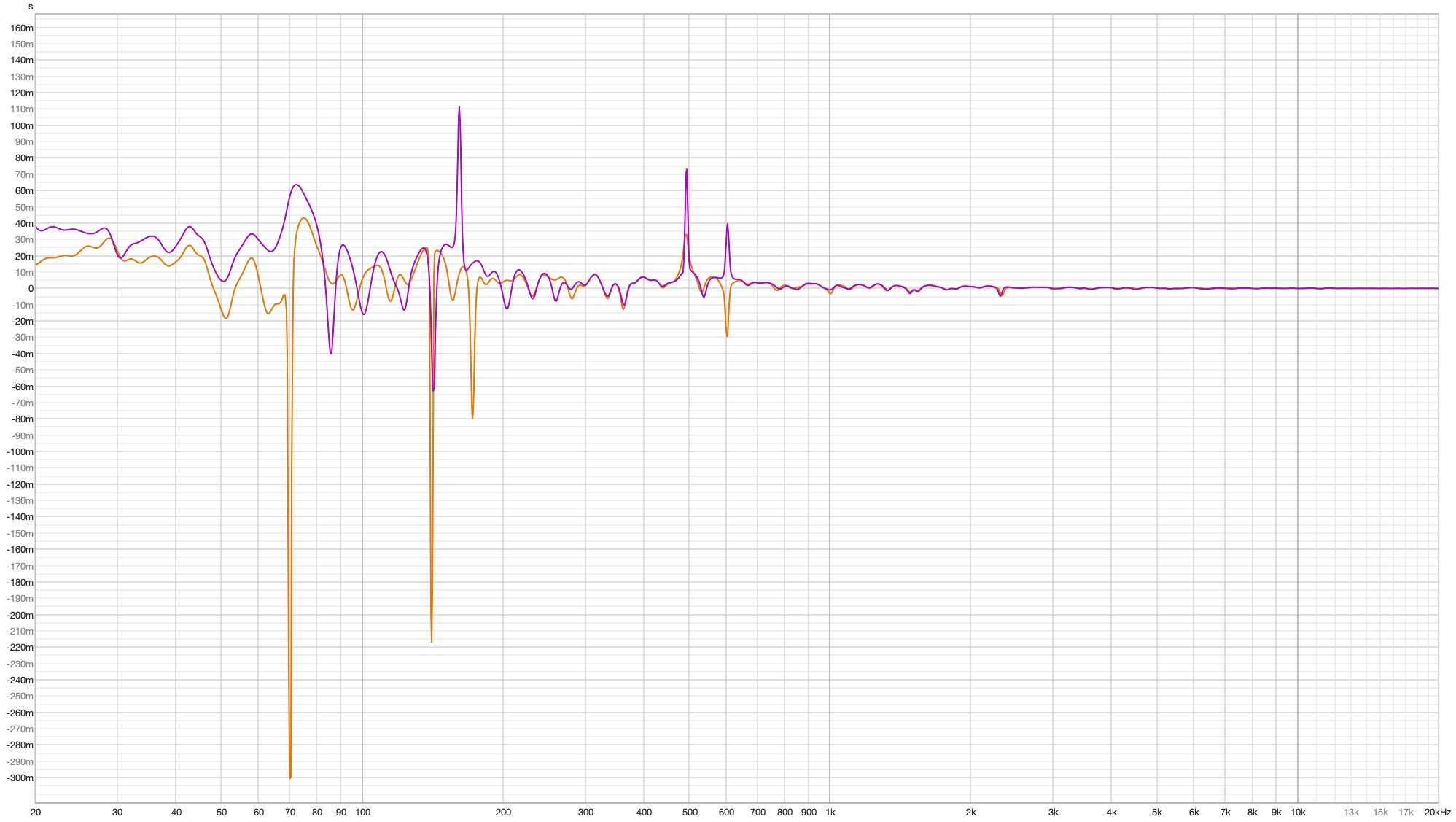

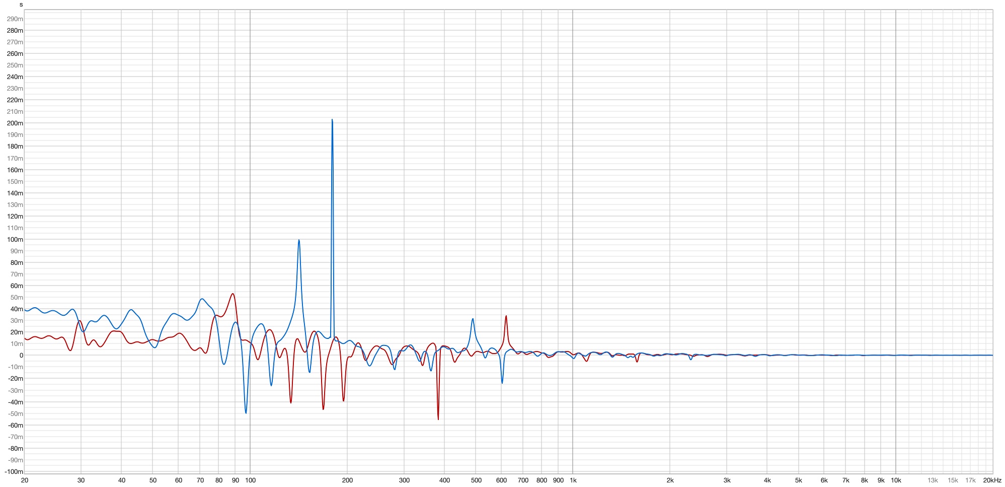

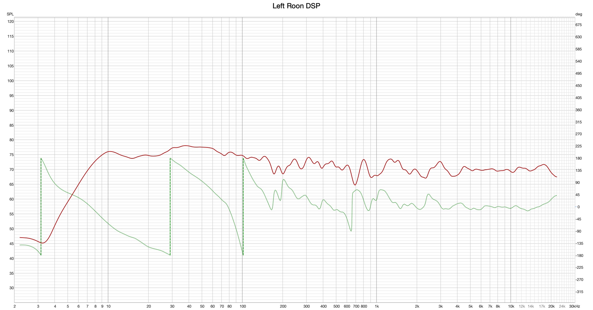

Gibt es noch Meinungen oder Vorschläge zur Gruppenlaufzeit oder den Infos aus den Spektrogrammen mit und ohne Subwoofer? (@Paffi )
Wenn der Messkram nicht immer so aufwendig wäre, würde ich noch mal Filter 1. oder 4. Ordnung testen. Ich höre aber viel lieber Musik.
- Beiträge: 744
Es ist ein bisschen Schade, dass Müller und Indianer nicht hier sind - ich bin weit weg davon, Experte zu sein. Ich versuchs trotzdem mal so, wie ich es für mich selbst ableiten würde (ins blaue Rein, ohne konkrete Problemstellung, ist das ein bisschen Rumstochern):Vittorino hat geschrieben: ↑13. Apr 2024 06:48 Das ist einmal das GD links mit der MEG in Pure direct (ohne Subwoofer) und einmal mit Subwoofer links, korrigierter Phase und PEQ. Analog dazu die rechte Seite. Dort, wo das GD im Tiefbassbereich höher ist, werkeln jeweils die Subwoofer - das wäre dann die violette und blaue Kurve. Spektrogramm und liefere ich später nach.![]()
GD: erstmal auffällig, dass der rechte Sub (lila / gelber Graph) nahezu den gleichen Verlauf aufweist, wie das rechte Top Full Range (sieht fast nach einer Parallelverschiebung aus). Links sieht das anders aus - die Subs stehen nicht komplett symmetrisch im Raum bzw. zu den Lautsprechern, oder? Das die Subs messtechnisch etwas hinterherhinken, siehst du selbst - das müsste aber eigentlich außerhalb deiner Hörtoleranz sein.
Man sieht deutlich, dass du Links ohne Subs zwischen 40 und 80 Hz deutlich mehr Energie hast, was mit den Subs deutlich gleichmäßiger ist (aber sehr leise, wenn das Bass fehlt, würde ich mal 5db auf die Subs raufpacken). Auch rechts sehr deutlich, wenngleich auch hier ungleich zu Links - das passt zur Vermutung zum GD oben - die Subs stehen unterschiedlich, richtig? Zumindest hast du im Bereich 70-80 Hz auf der rechten Seite eine Verzögerung, die eine Seitenreflektion sein könnte (weil links weniger deutlich), für den linken Kanal gilt das zwischen 80 und 90 Hz. Einmal im GD zu sehen und noch deutlicher im Spectogramm. Ich tendiere eher zu Reflexion als Mode, weil du zwar die Zeitverzögerung hast, aber im Specto an der Stelle keinen Energiepeak (sieht tendenziell eher nach ner Auslöschung aus).
Was für mich jedoch modal aussieht, ist der Pegel auf dem linken Kanal ohne Subs im Bereich 40-80 Hz. Rechts fehlt im Vergleich dazu deutlich Energie.
Im Specto mit dem Summensignal fällt auf, dass zwischen 70 und 100 Hz (relativ gesehen) Energie fehlt - könnte den Kick etwas zu lasch klingen lassen (war allerdings ohne deine Subs auch schon so).
Wie ist denn nun dein Höreindruck? Auf Basis deiner Beschreibung vermute ich fast, dir gefällt es ohne die Subs besser

Vorab erst einmal vielen Dank für die Gedanken. Das ist hoch geschätzter Input, bei dem Du niemanden um Hilfe bitten musst. Wir kochen alle mit Wasser, jede Meinung ist willkommen und diskussionswürdig und ein richtiger nOOb bin ich natürlich auch nicht.
Viele Dinge sehe ich genauso wie Du, ich hatte Verständnisprobleme mit dem Group Delay und dem Faktor Zeit bei definierter Flankensteilheit. Durch die guten Links hier konnte ich mich in soweit einlesen, die Theorie zu ergründen. Leider traut sich nach wie vor niemand der Experten zu sagen, ab wann man das GD im Bassbereich wahrnimmt. Ich nehme es lt. den Messungen nicht wahr. Impossibile. Selbst wenn ich noch den Subsonic aktiviere und das GD damit um bis zu 10 ms höher ist, keine Chance ein Hinterherhinken wahrzunehmen.
Die beiden Subwoofer wurden deswegen erworben, um, wie Du richtig bemerkt hast, das modenbedingte Tal um die 70-110 Hz (etwas) zu schließen und nicht dafür, den Frequenzgang nach unten zu erweitern. Deswegen wurde auch die hohe Trennfrequenz von 110 Hz gewählt. Ich höre kaum elektronische Musik und wenn, dann eigentlich nur um die Subwoofer mal zu ärgern. Das fetzt mal kurz, wird aber schnell öde. Mit den MEGs ohne Subwoofer komme ich auf unter 25 Hz bei -3 dB. Für jemanden, der zu 95% Klassische Musik hört, reicht das. Kino gibt es in meinem Man-Cave nur in Form von Konzerten, jedoch nicht von Filmen.
Die höhere Energie im Spectro ohne die Subwoofer kommt daher, dass dort kein PEQ arbeitet, der natürlich auch in den Zeitbereich eingreift (ohne die Ursache zu bekämpfen). Der PEQ wurde so programmiert, dass bereits ein geringer Slope in Richtung unteres Frequenzende berücksichtigt wurde (Hauskurve). Mehr Bass würde ich nur bei Bedarf über die Klangregler in den Raum schieben. Die Klangregler kann ich in der Eckfrequenz frei programmieren oder auch alternativ eine Tilt-Kurve aktivieren.
Was Du auch völlig richtig bemerktest, ist ein gewisse Unsymmetrie, die sich zwar in Grenzen hält, aber eben doch vorhanden ist. Die Nachteile dieser Unsymmetrie habe ich jedoch, wohl auch wegen recht starker und gleichmäßiger Bedämpfung, fast nur im Bassbereich. Man darf auch nicht vergessen, dass nun der Bereich bis 110 Hz nicht mehr kardiod abgestrahlt wird. Das waren meine größten Bedenken vor der Anschaffung.
Und nun zum Klang. Lange habe ich nur probiert, Schnipsel bekannter Songs gehört und grässliches synthetisches Tiefbassgefurze zum Impulstest verwendet. Gestern habe ich Mahler 6 mit der Spitzenaufnahme von Tilson Thomas und dem SFS gehört und war geplättet. Der Bass ist homogener, Kontrabässe klingen schwärzer, Cellos angenehmer („schokoladiger“).
An meinem Pre kann ich die Subs auf Kopfdruck aus dem Signalweg nehmen, das bedeutet, dass ich bei kleineren Besetzungen, wie Kammermusik und dergleichen ohne Subs hören würde und nur bei großem Besteck die Teile zuschalte.
Weiterhin werde ich mir convolution filter für Roon mit rephase erstellen, leider muss ich dazu noch einmal messen.
Aktuell sieht es so aus, als würden die beiden Subwoofer bleiben dürfen.
