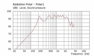

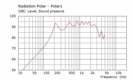

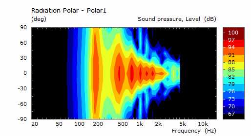

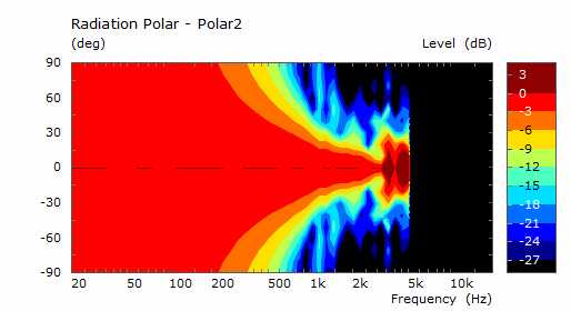

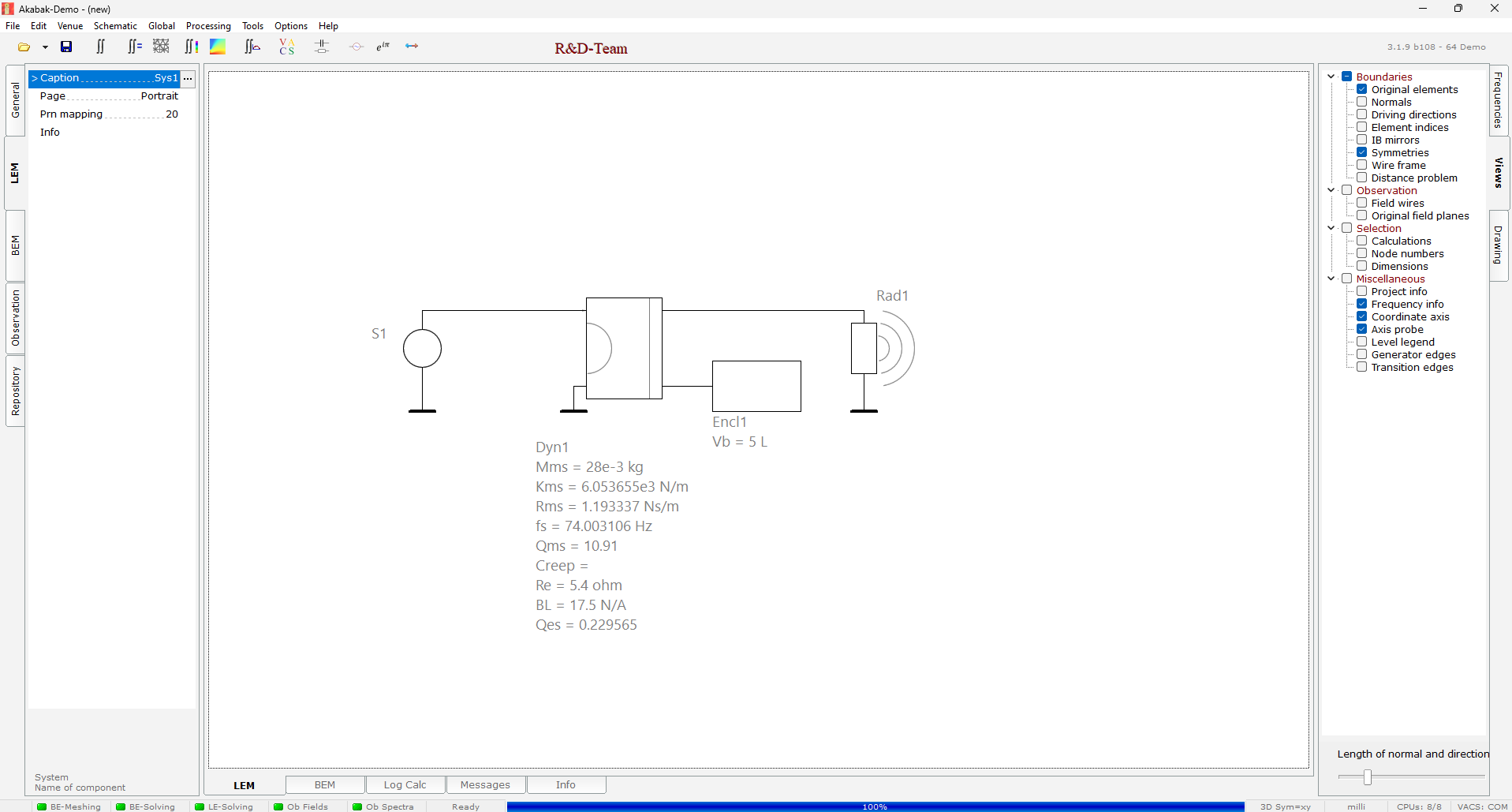

Ich habs einfach mal simuliert.
Sicher nicht das geilste Horn der Welt und ich bin überzeugt, dass man Abstrahlung nicht als optional betrachten sollte, aber am Ende wird es im geplanten Einsatzbereich schon irgendwie funktionieren. :top:
Ich würde das so trotzdem noch nicht bauen und noch etwas digitale Entwicklungsarbeit betreiben, bevor es an den Prototypen geht.
Schalldruck auf Achse:
PolarPlot nicht normalisiert:
PolarPlot normalisiert:

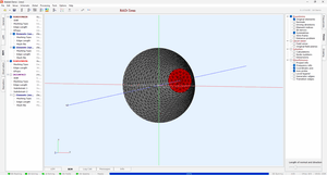

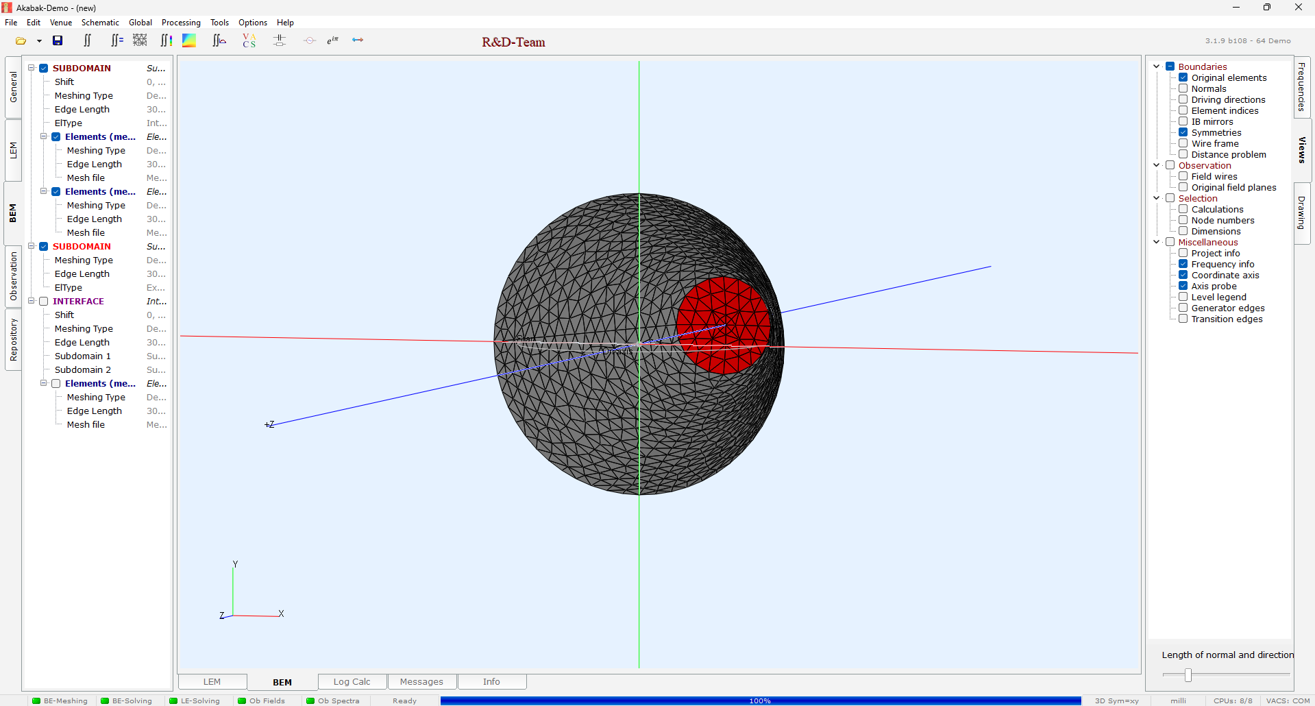

AKABAK Fenster - BEM:
AKABAK Fenster - LEM:

Simuliert man in AKABAK rotationssymmetrisch und beschränkt sich auf einige wenige Abschnitte, statt komplexer Kontur, geht die Simulation und die Optimierung auch echt schnell von der Hand.
Rumspielen mit etwas Verstand klappt da eigentlich ganz gut.
