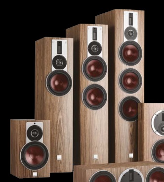

Re: Wer ist der heutige Preis- Leistungssieger bei Standlautsprechern?
zwei verschiedene lautsprecher können an gleicher stelle nicht gleich gut gestellt sein. Das ist ein denkfehler.Gelöschter Nutzer hat geschrieben: ↑21. Aug 2024 16:46........ Der Raum war eigentlich ganz ok. die Dali klangen perfekt aufgestellt dort auch recht harmonisch, aber mir war der Bass immer ein wenig drüber. Das es besser geht zeigten die Sonus Faber dann an gleicher Stelle (und auch wandnah)......
Die R6 und S III haben fast die gleiche untere grenzfrequenz (38 vs 39 Hz). D.h. sie müssen unterschiedlich gestellt werden wenn die eine dröhnte.
Mann kann sehr wohl versuchen die charakteristik von lautsprechern zu vergleichen. Abstrahlung, wie sie mit details umgehen. Aber besonders (tief)bass kann man kaum bis gar nicht vergleichen (und auch ob der hochton "nervt" hängt extrem von der dämpfung ab).
Ich beschränkte mich auf das vergleichen von passagen von ganz bestimmten tracks. Manchmal nur wenige sekunden lang, und mitunter sogar in mono (nur 1 LS). Das entscheidende vergleichen machte ich zuhause oder mit den existierenden lautsprechern beim dealer (was schwierig ist, weil meist nicht erlaubt).

Da mir die Dali im gesamten (den Bass jetzt mal ausgenommen) nicht wirklich zugesagt hatte, würde ich sie zuhause gar nicht mehr testen wollen.Ernst_Reiter hat geschrieben: ↑21. Aug 2024 16:47 kannst Du die Rubikore 6 gegen Faber Sonetto mit nach hause nehmen und hier vergleichen?
Die Sonetto 3 würde mich schon eher interessieren, da würde ich versuchen, diese zu Testzwecken auch mit nachhause zu bekommen. Aber ich habe es bisher nicht erfragt, ob es dort überhaupt möglich wäre?!
Möchte erst noch ein paar andere Kandidaten anhören und wenn ich mich auf was (oder auch zwei Sachen) festgelegt habe, dann ist der "Test @ Home" der nächste Schritt. So weit bin ich aber noch lange nicht.

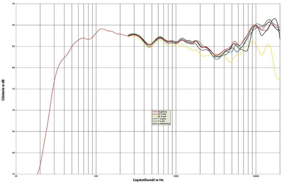

hier gibt es auch eine messung (ziemlich weit unten): weit weg von Nubert signatur ....
https://audio.com.pl/testy/stereo/kolum ... onetto-iii

Laut hören, schnell fahren ... hmmmm ..... erinnert mich an "hartes" fahrwerk ("sport"-fahrwerk) oder nicht.
Mir ist es jedenfalls lieber ein speaker klingt hell und hochauflösend. Höhen wegnehmen geht auf die eine oder andere art immer sehr einfach. Aber das ist geschmacksache. So wie ich nur ganz ganz selten laut höre, meine beiden nuVero paare laufen beide in HT stellung brilliant.
Aber wie geschrieben - es muß für Dich passen (das aber unbedingt mit speaker @home verifizieren)
