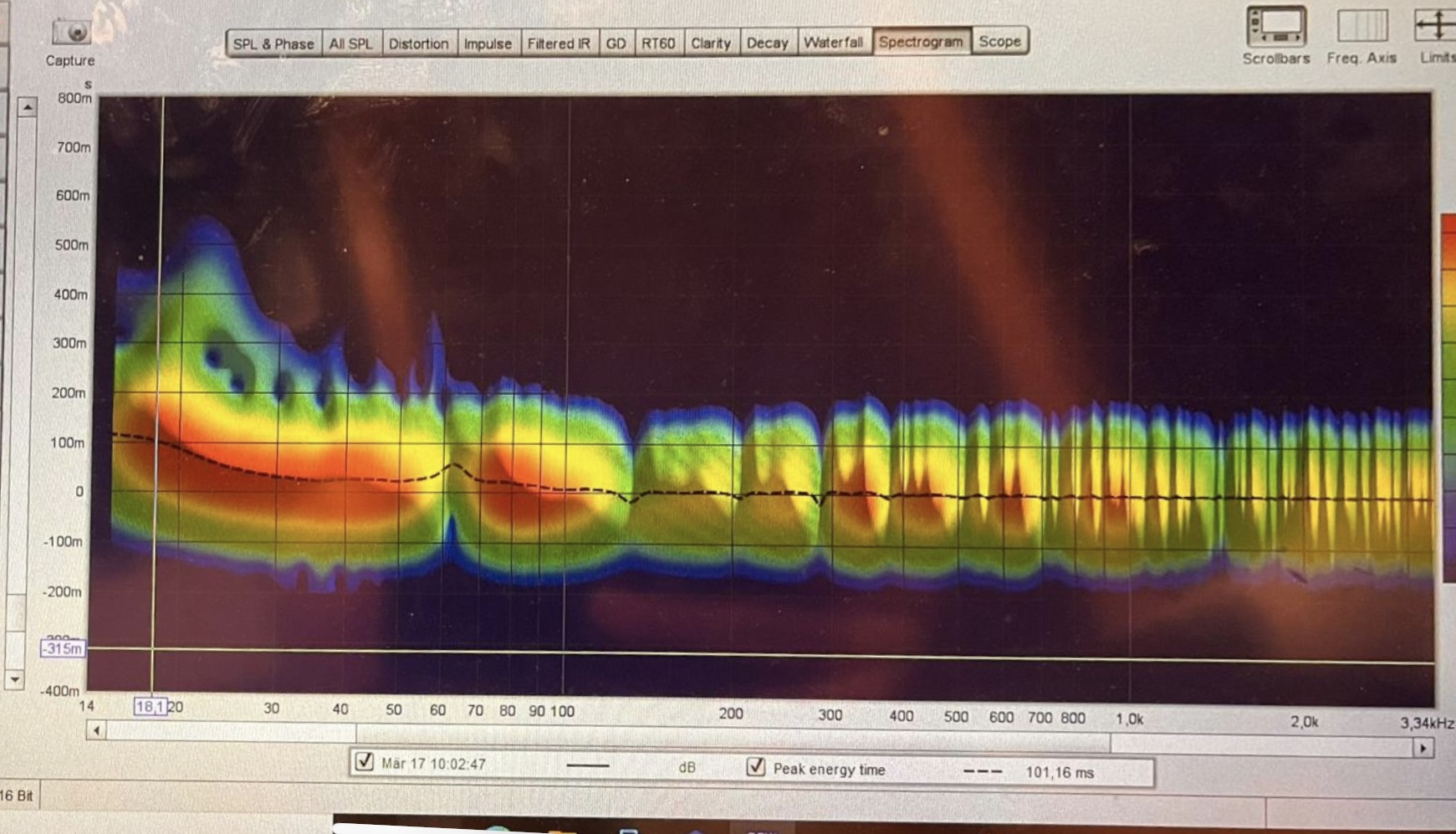

Nachdem ich deinen Text jetzt mehrmals gelesen habe, kann ich nicht alles verstehen was du schreibst oder du verstehst es selber nicht?
Ein DBA, Wurscht wie viele Subs eingesetzt sind funktioniert in der Weise das der Bass der vorne Produziert wird, hinten abgesaugt wird, mit genau der Verzögerung die der Bass eben bis nach hinten braucht, der/die hintere Subwoofer saugen den Bass ab. Ob du vorne nur Fullrange LS hast und hinten einen Subwoofer oder vorne 6 und hinten zwei Subs wie OL-DIE oder wie Paffi… usw. Wir vorn angeregt und hinten abgesaugt ist es ein DBA prinzip.
Ineffektiv ist es auch nicht da die ganzen Senken (Auslöschungen) durch das DBA verschwinden wenn es optimal eingestellt ist.
Mein Raum der nicht nur Plattenabsorber beinhaltet sondern auch 8 m3 Steinwolle davon etwa 4 m3 in der Front und ca 1 m3 an der Decke, der Rest hinten und seitlich verteilt ist sehr platzraubend, sorgt aber insgesamt für einen recht tiefreichenden trockenen Bass. Das ist dann immernoch echtes SBA auch wenn die Front gedämmt ist, denn am wrstehungsort wird direkt ein Modenaufbau im Geflecht der Mineralien erstickt. (Zustand nach ca 6 m3 Material)
Ein Aktivabsorber wie der PSI AVAA arbeitet nicht viel anders als ein Richtiges DBA, klar je mehr desto besser, und dass die meisten keinen Platz haben für mehrere Subs vorn und hinten ist mir auch klar. Dein Vorhaben finde ich gut, hoffe du berichtest darüber.
Nennen wir es mal Mini DBA.
