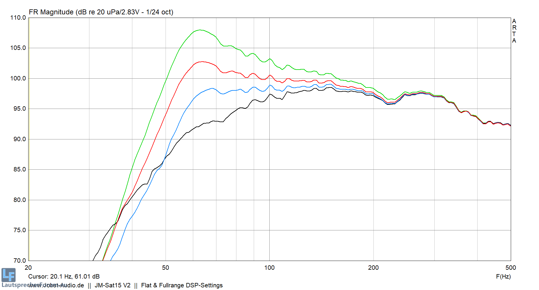

Abstimmung ist also geblieben, smoothe Flanke, somit super einfach an Subs ankoppelbar, als auch flacher Verlauf bis
60Hz als Bodenmonitor (wie EQ-Setting Flat, siehe Messung weiter unten in blau).
Ebenfalls super für Fullrangebetrieb zu EQ'en, habe da heute einiges an EQ getestet, was alles mehr oder weniger gut geklappt hat,
einen 12er LowShelf muss man etwas früher ansetzen (60-70Hz) damit's obenrum nicht zu dick wird, ansonsten gibt's den üblichen Pseudo-Fullrange Sound, der meines Erachtens zu dick wird in den Lowmids.
+6dB rein wird's flat, +12dB für Fullrange, +18dB für Partyhard
(Die DSP-Settings in der Messung weiter unten sind allerdings andere, welche dann in den Unterlagen zu finden sind)

Messungen:
Messung mit DSP-Settings für Flat, Fullrange und Party (Schwarz: Ohne DSP)
Die Daten sind weitestgehend identisch geblieben:
