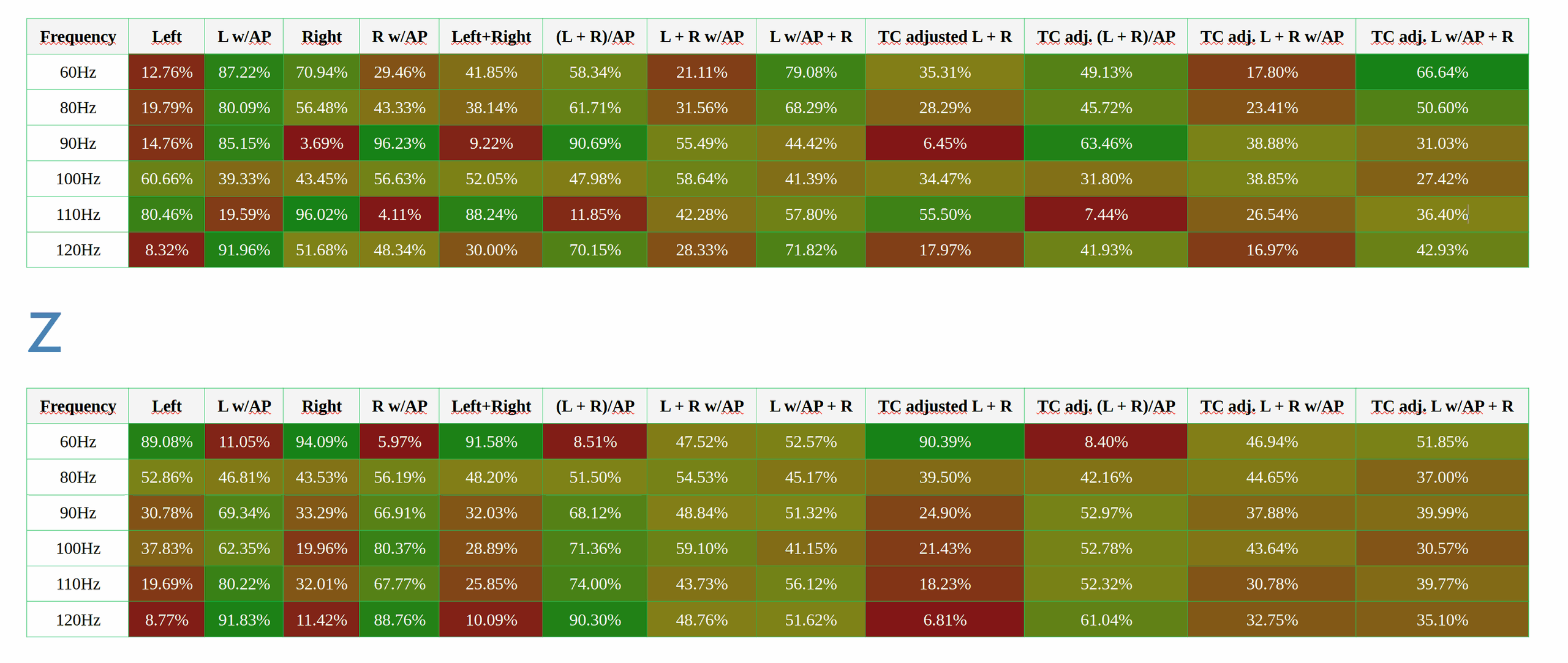

Ja Moment, ich habe nicht gesagt, dass es nichts bringt, ich habe nur gesagt, dass das Ergebnis eben niemals perfekt sein wird, da hochton zu stark divergiert. Man kann es anwenden, allerdings ist die Frage, ob man wirklich die realen Gegebenheiten im Raum/der Lautsprecher erfasst hat und nicht ggf. eine schwierigere Oberflächenreflexion (Couchtisch) mitkalibriert hat.pogo hat geschrieben: ↑20. Apr 2025 21:56 Richtig und das hat auch seinen Grund: https://www.avnirvana.com/threads/acous ... post-99941
Mit welchem Mic wurde deine Prozedur durchgeführt?
Gerade die sehr guten Algorithmen von Dirac Live können auch oberhalb von 300Hz viel bewirken, sprich Impulsantwort, Phase, Timing, ... werden sehr gut angepasst.
Ein einfacher Test sieht folgendermaßen aus:
Man misst ein einfaches Stereosetup nur mit der Hauptmessung bzw. zwei weiteren Messungen ein und das bei einer ungünstigen Lautsprecheraufstellung. Was dann passiert ist magic. Das Klangbild rastet komplett ein inkl. Phantommitte.
Ansonsten ja, kann man machen. Und ganz ehrlich, bei NuVeros mit ihrem krassen Boost bei 6,5 Khz muss man solche Maßnahmen auch fast schon treffen.
Zusammengefasst:
Verbesserung, wenn angewendet auf Hochtonbereich: Ja, aber nur mit sehr vielen Averages, um überhaupt sinnvoll Basismessung zu erhalten - um eben auch solche "fixen" Charakteristika wie hochfrequenzboosts bei Lautsprechern erst herauszufinden.
Die Phantommitte hat sich bei A1 Neuron Evo bei mir auch krass verbessert. Beim Optimieren hat er mir auch gesagt, dass mein linker Lautsprecher ein paar Phasenprobleme hat (wahrscheinlich, weil direkt eine Wand daneben ist) und dass er das nun gern korrigiert. War danach VIEL besser. Ich bin sicher, DIRAC hätte das auch gekonnt, aber die Kernfrage hier unter anderem sind auch:
a) Hat man einen DIRAC-Receiver?
b) Hat man das Geld/will man das Geld für die Lizenzen ausgeben?
c) Ist A1 Neuron Evo 3.1 eine gute/bessere Alternative (für mich aktuell ja, gemessen am Preisleistungsverhältnis von unendlich).
Natürlich kann man DIRAC ja auch ausprobieren, wenn man einen fähigen Receiver hat. Man darf ja testen. Ich war ja auch kurz davor, bis ich mir dachte, "Fuck it, bevor ich 2.500 € für AV+Lizenzen ausgebe, maximiere ich wirklich noch einmal alles, was ich habe - Subwooferposition, OCAs Tools, etc."
Und genau letzteres will ich ja jedem nahelegen, bevor man sich in die Kosten stürzt.
P.S. Mic bei mir waren abwechselnd das Audyssey Standard-Mic und ein Sonarworks SoundID Messmikrofon mit Cal Datei.

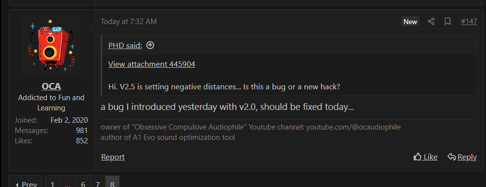

Edit: Hier der neueste Kommentar von OCA zu Acoustica. Und genau deswegen sage ich, bleibt ruhig bei A1 Neuron Evo 3.1. Acoustica ist wahrscheinlich erst in 2-3 Wochen zu gebrauchen.

Okay, klingt vernünftig. Mir war gestern schon beim Ansehen des Acoustica Video in den Kommentaren aufgefallen, dass die Early Adopter von div. Problemen sprachen, stumme Subs, stumme Profile usw.
Ich nehme dann NEURON.
