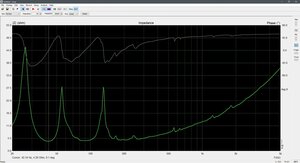

Die einzige "goldene Konstante" in den beiden Projekten ist die Impedanzmessung und die daraus resultierende Abstimmung des gesamten Viertelwellenresonators von 42Hz.
Da die Länge der Linie unverändert bleibt, so bleibt auch der Tiefgang unverändert. Die Impedanzmessung gilt also für beide Projekte gleichermaßen.
Alles andere, wie Frequenzgang-Charakteristik, sprich wie steil oder flach der FG abfällt, die unterschiedliche F3, die unterschiedliche Welligkeit des FGs, die Ausbildung der Resonanzen....

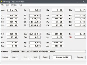

hier ist die Hornresp-Eingabemaske für das Lonely.TH15_Pro ;)
Da können diejenige, die sich mit Hornresp auskennen, schon mal selbst tätig werden.
Die geeignete Treiber habe aus der Datenbank von Loudspeaker Database entnommen.
