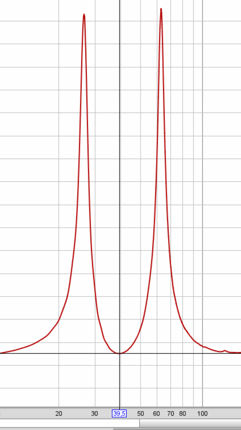

Edit: hab jetzt mal eine Impedanzmessung meiner Kiste gemacht. Und siehe da, quasi die gewünschten Abstimmung getroffen.
Thema wird unbenannt.

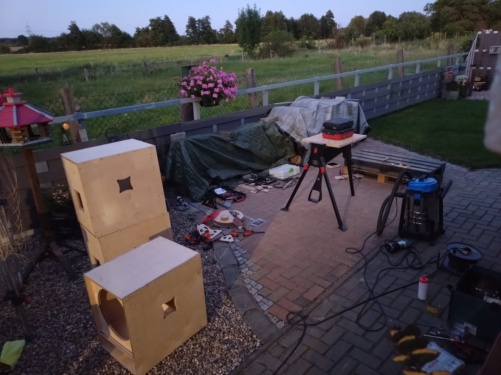

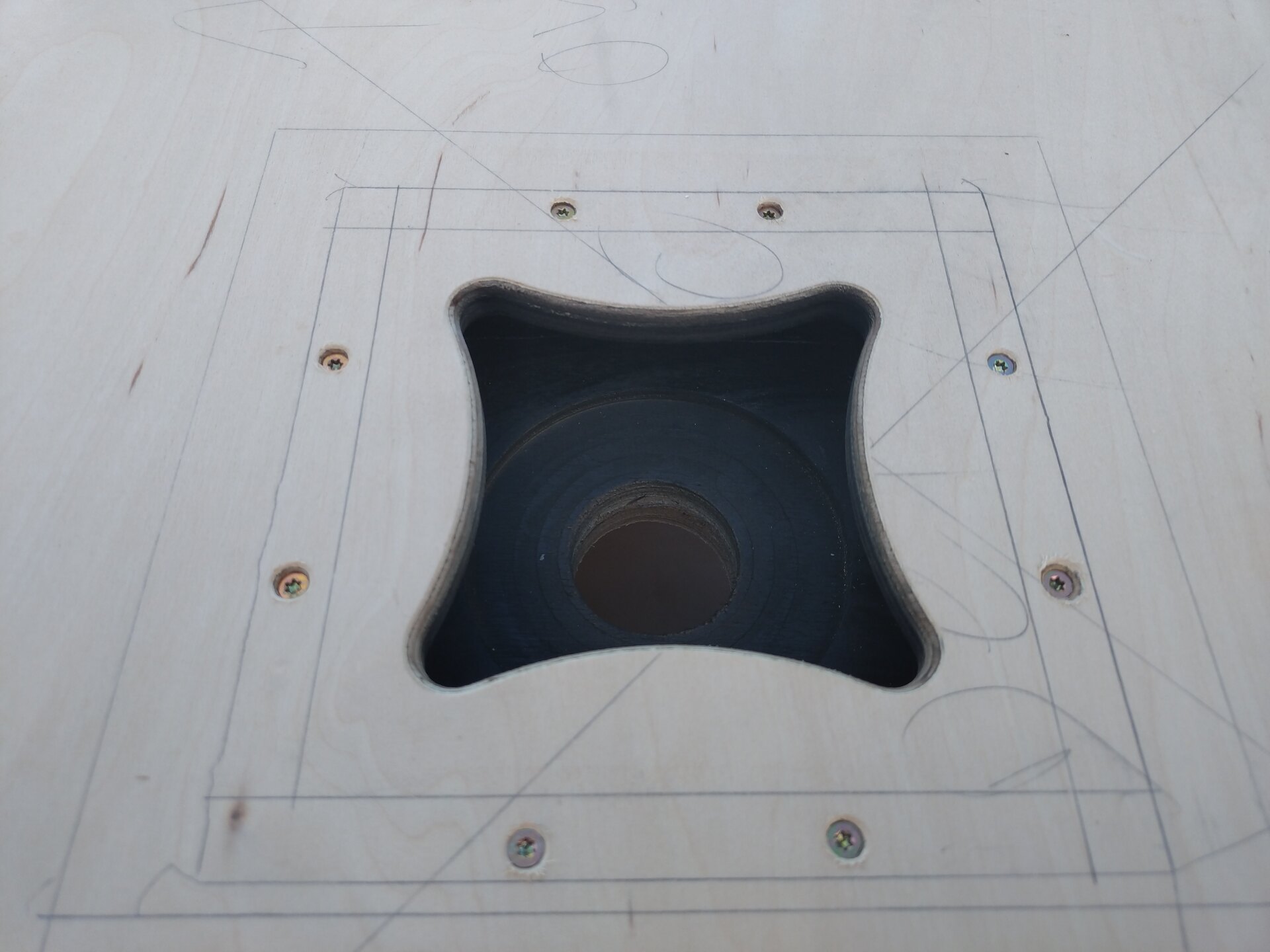

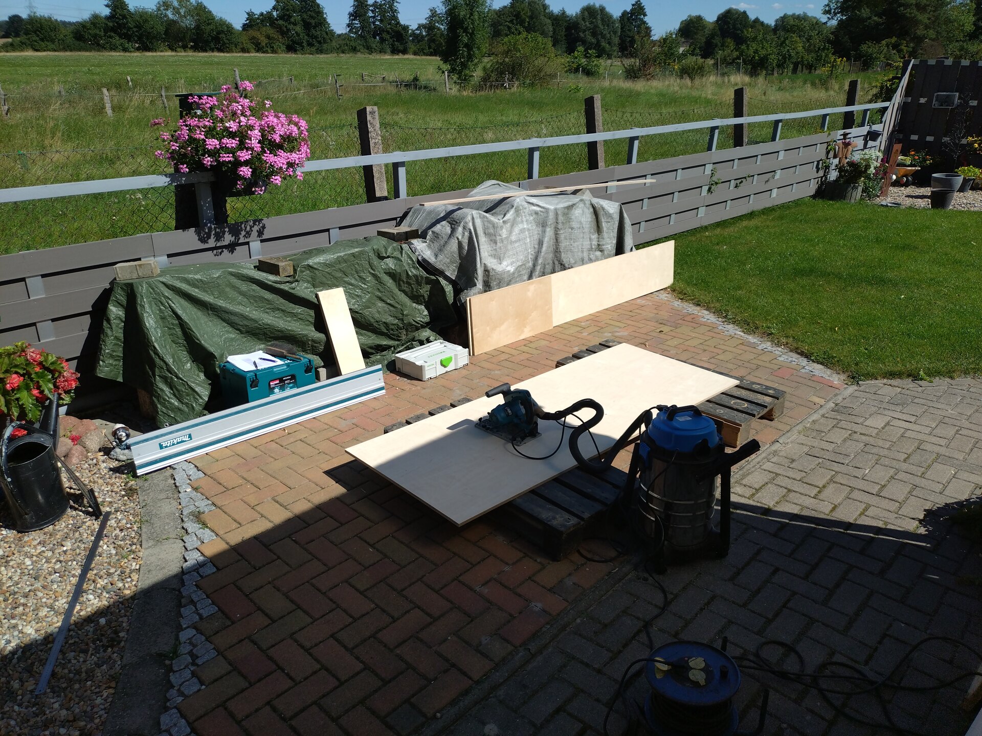

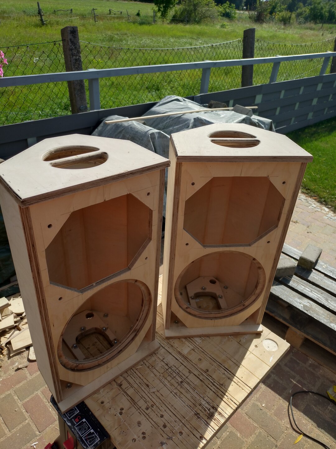

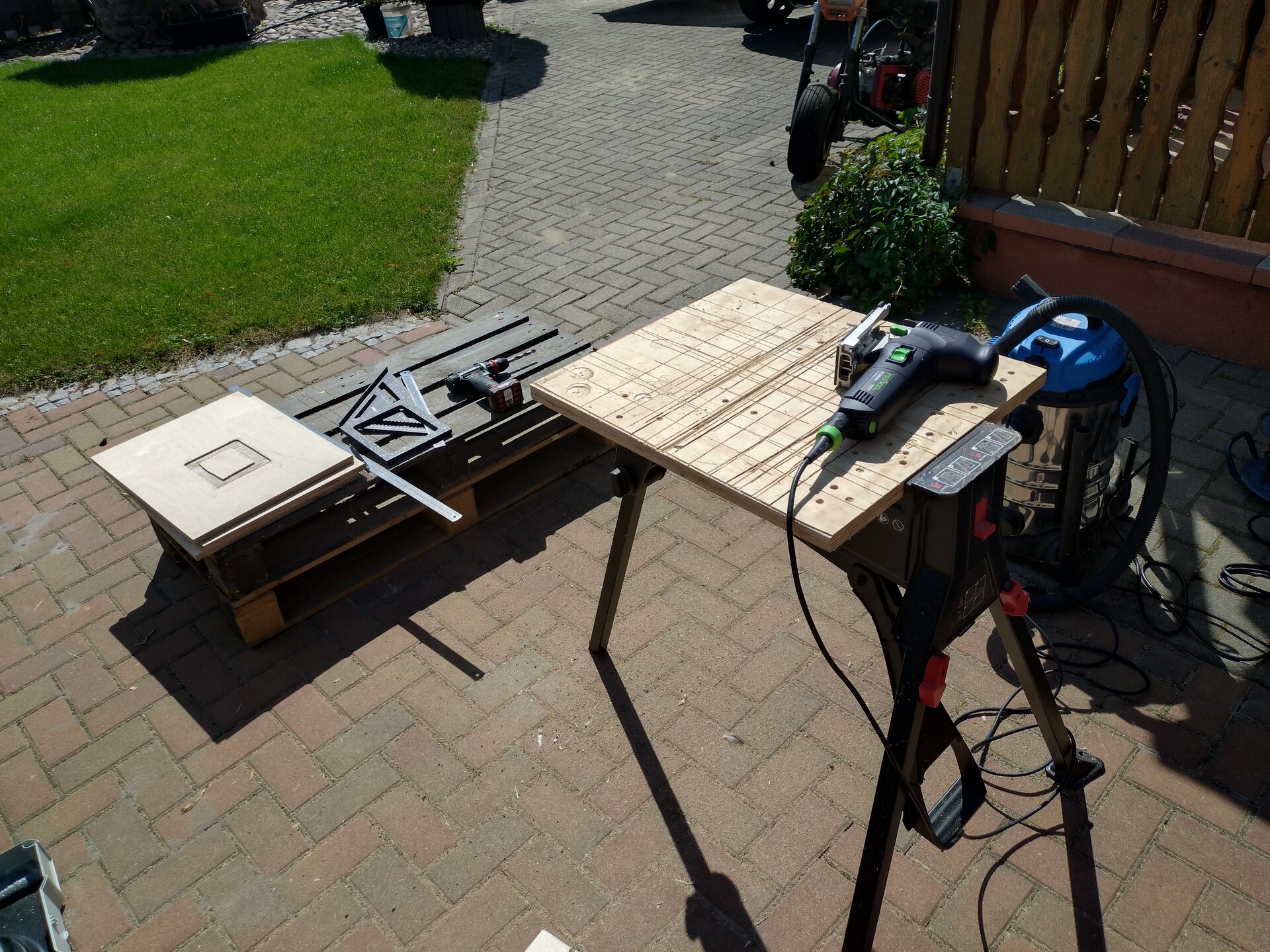

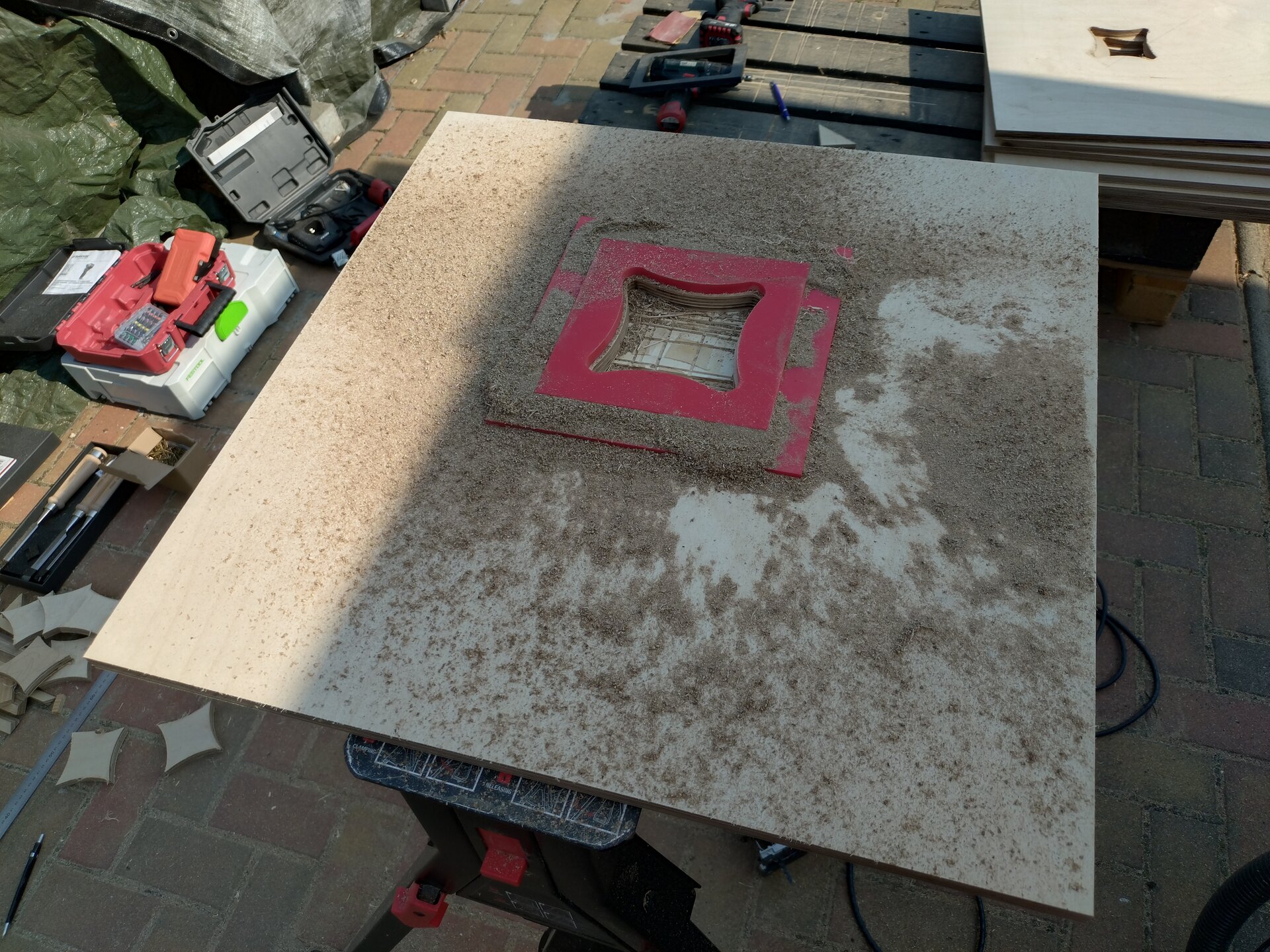

So gestern und heute mal bisschen fleißig gewesen. 4 Gehäuse von meinem ursprünglichen Proto sind aus Multiplex im groben fertig.
Jetzt noch Verstrebungen, Griffkästen einbauen, Stapelfräsungen, schleifen, spachteln, schleifen, Kanten abrunden und ab kanns mit Warnex gerollt werden.
Sollen am Freitag bei einer Privatfeier auf einem privaten Feld das erste mal in Aktion treten.
Mal ein paar Bilder vom Bau:

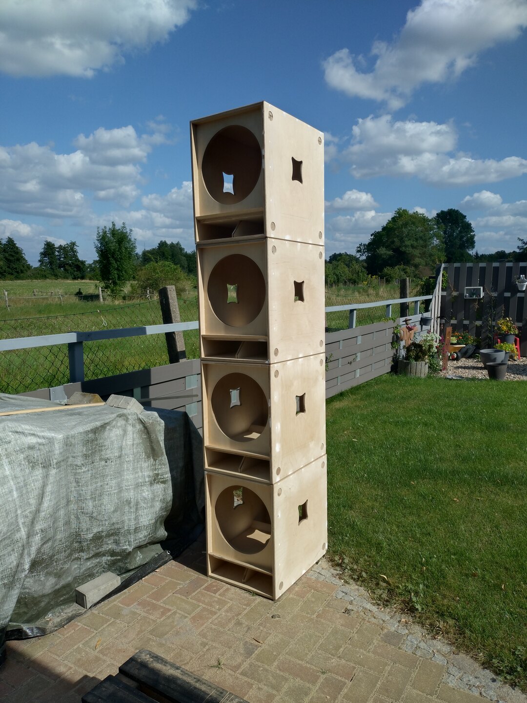

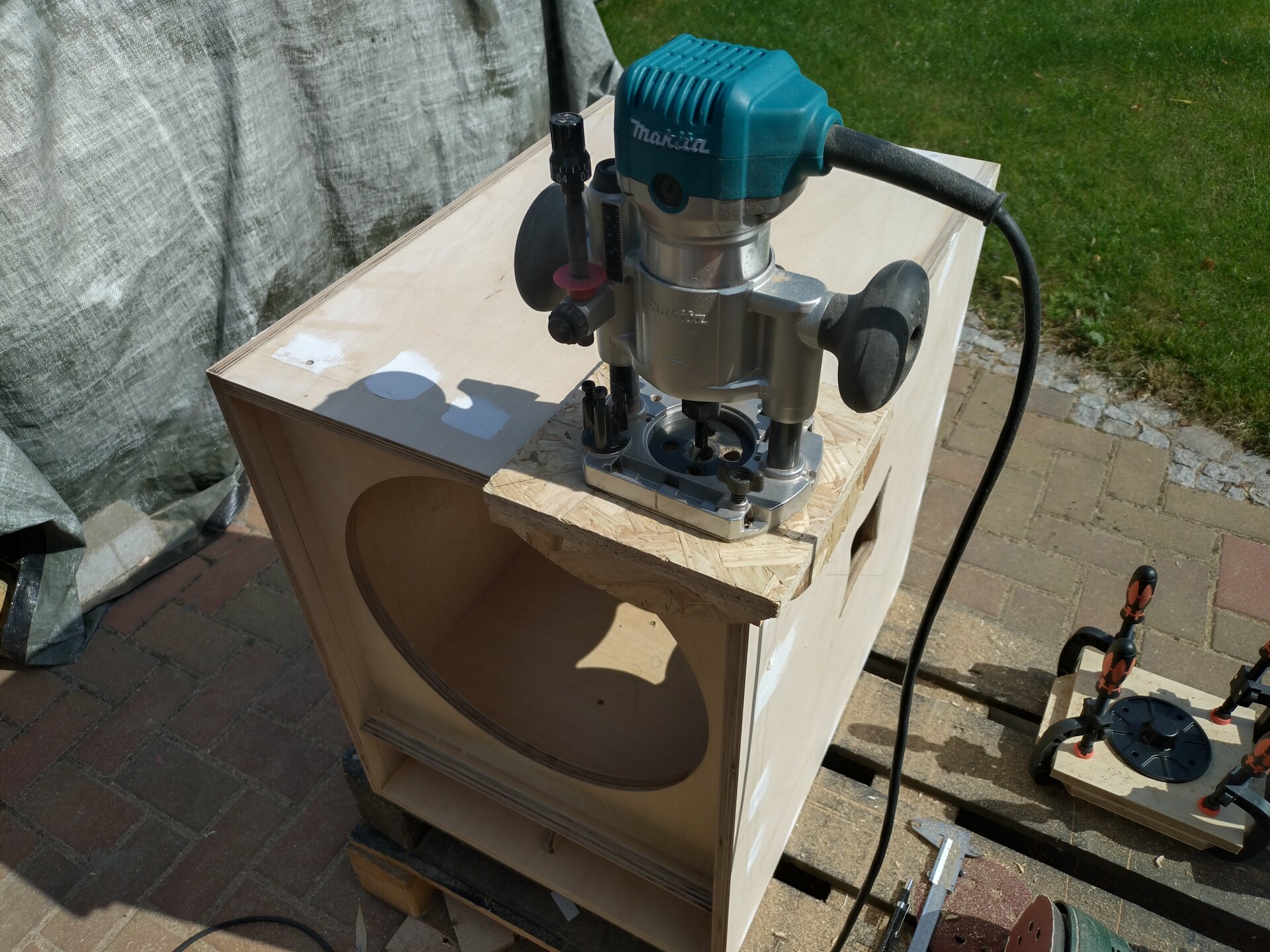

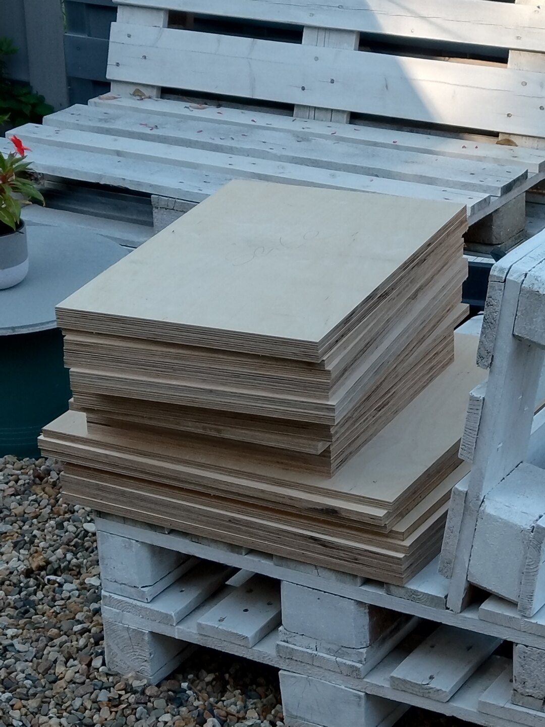

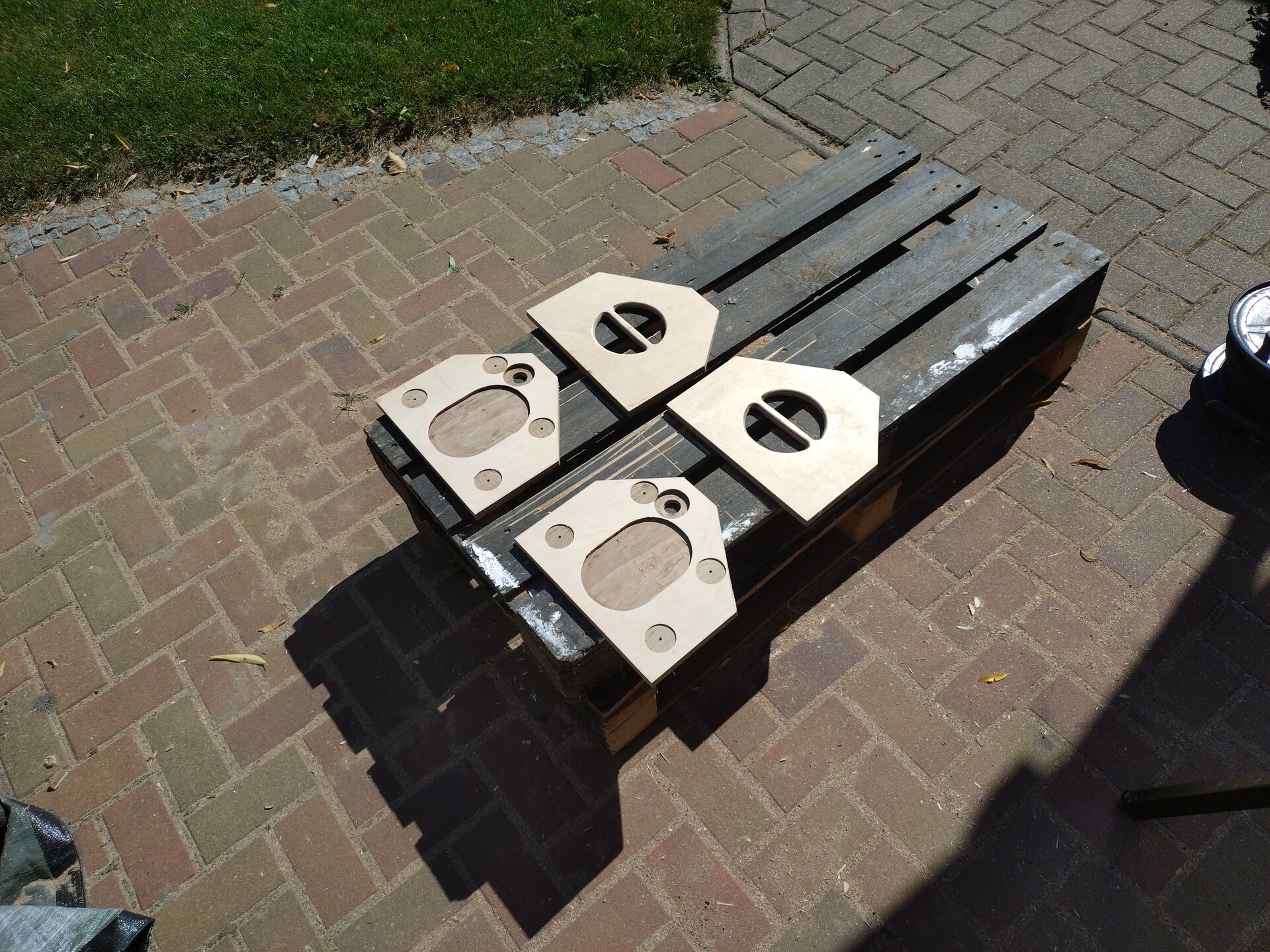

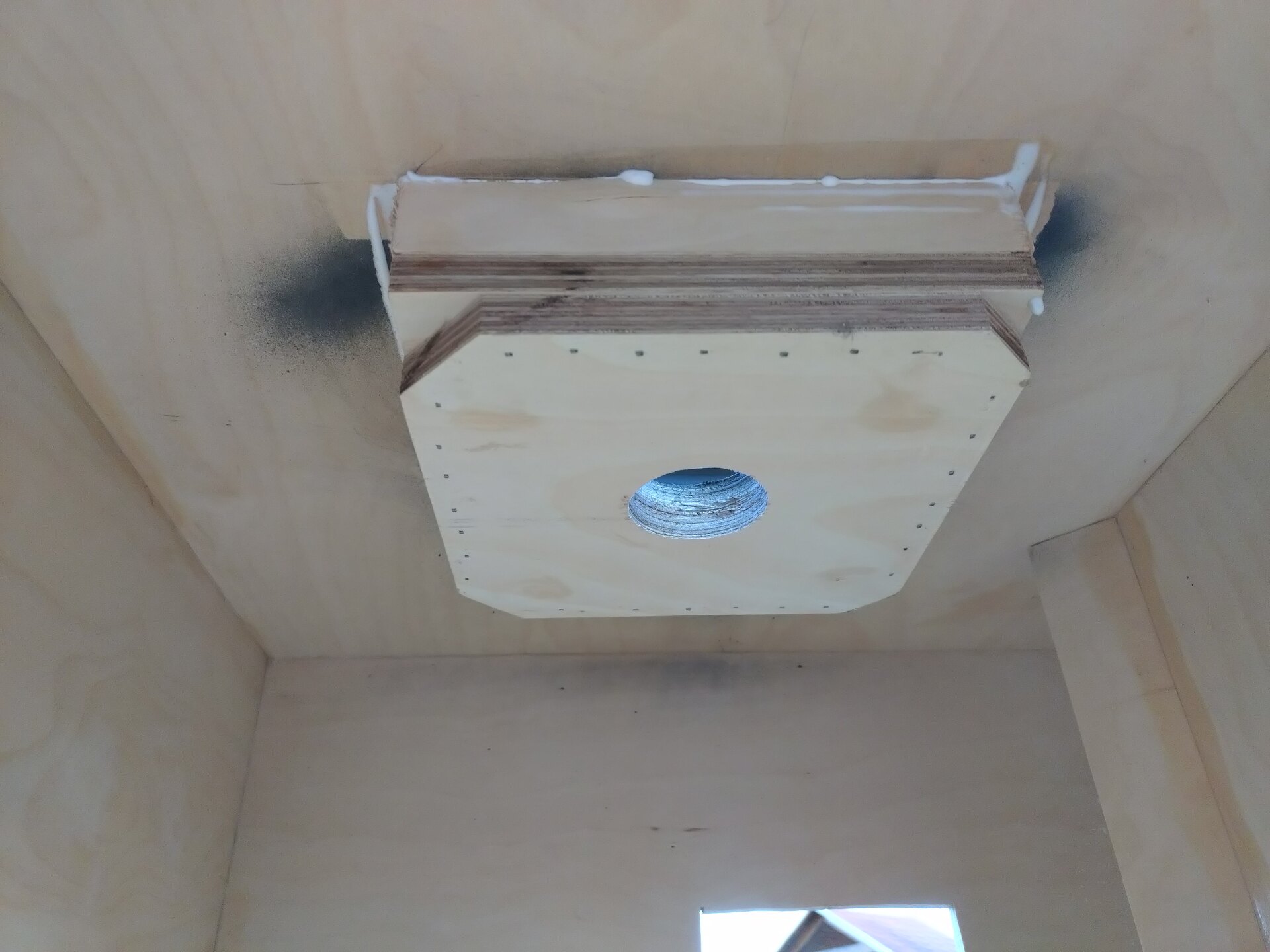

So auch heute wieder den ganzen Tag fleißig gewesen.
Hab den Bau von 4 Kisten gleichzeitig ein wenig unterschätzt. Wollte eigentlich nach spätestens 3 Tage fertig sein, aber alles 4x zu machen hängt sich ganz schön an
Aber ein paar Bilder wieder dazu:

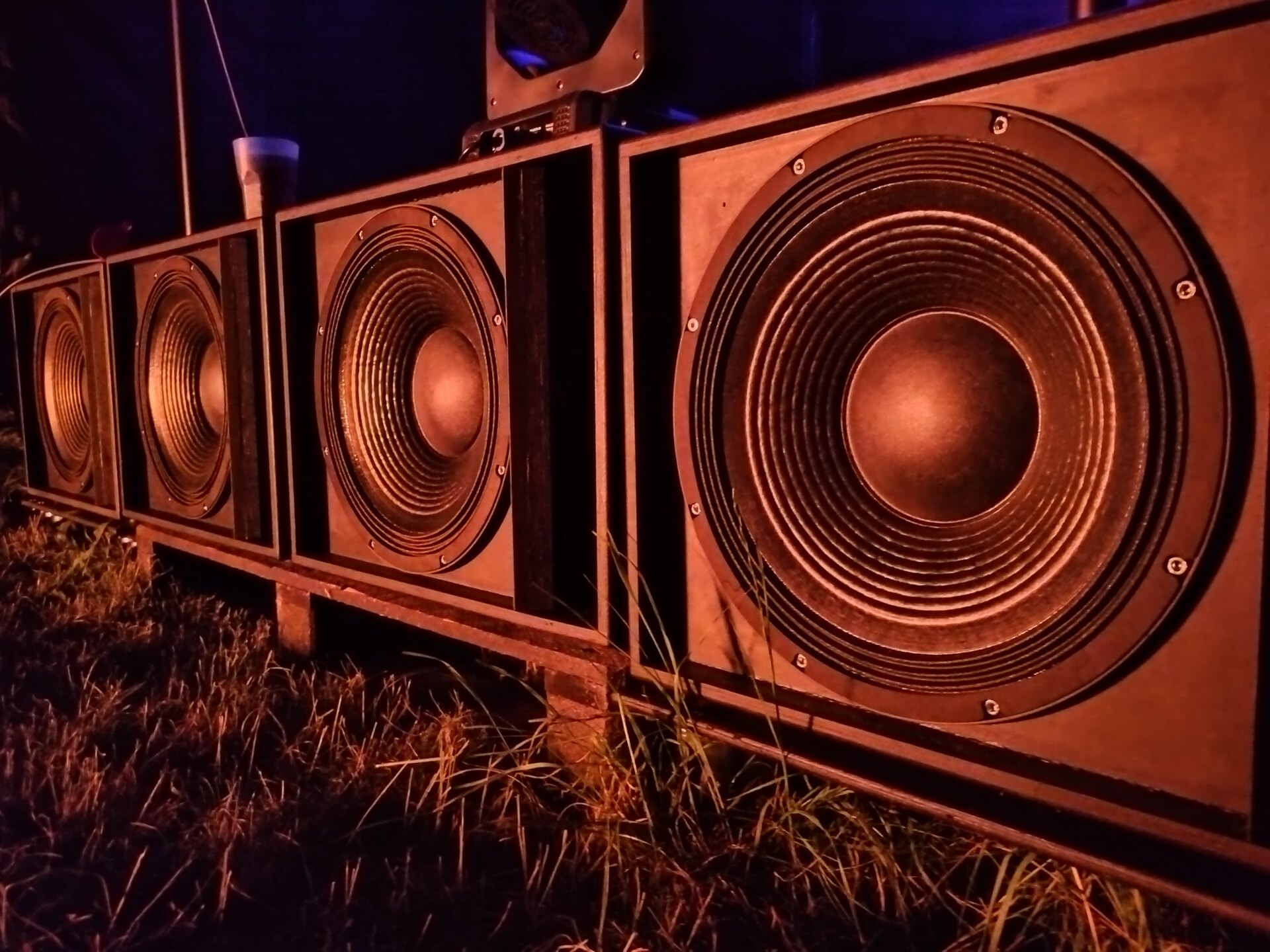

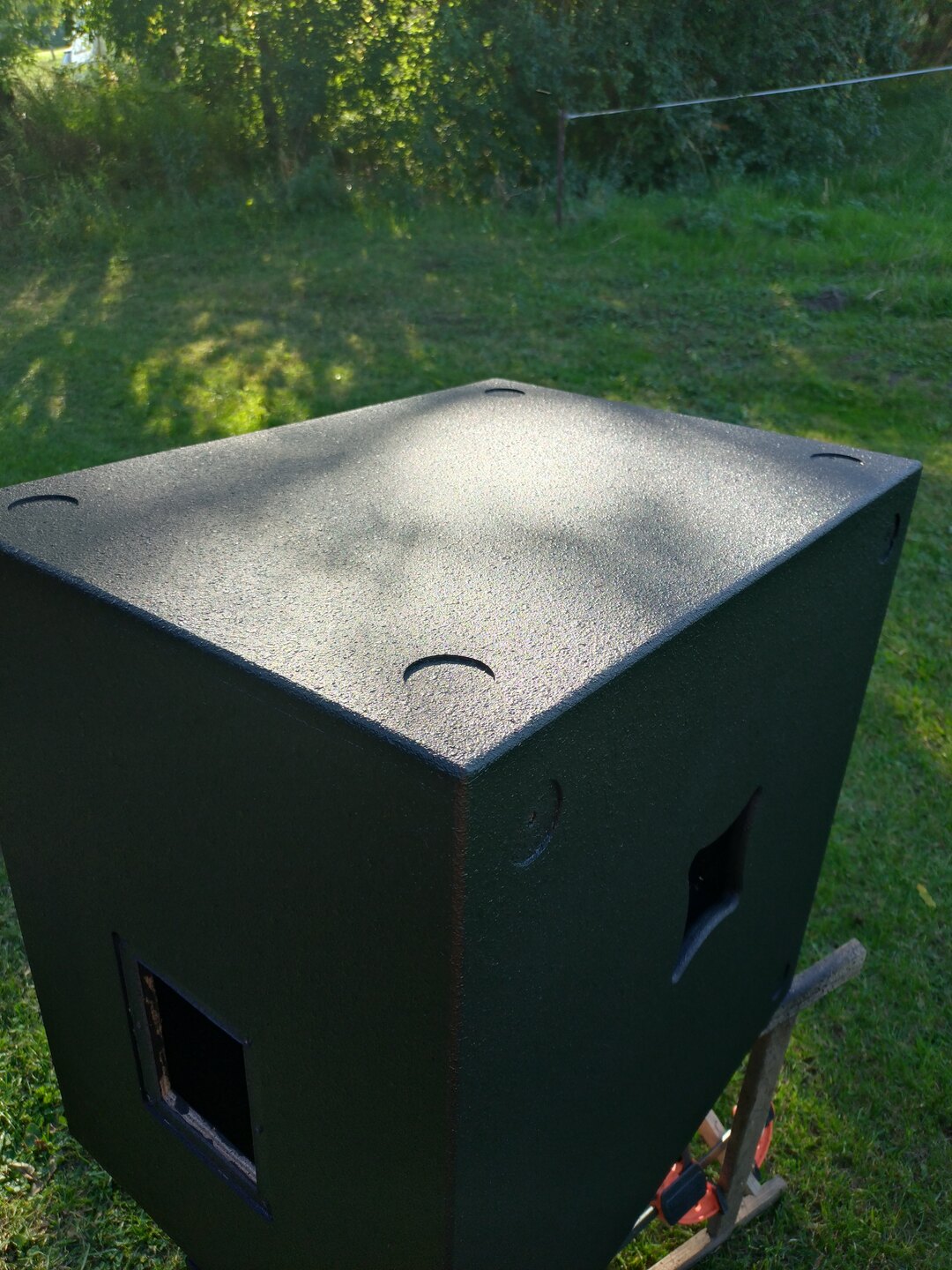

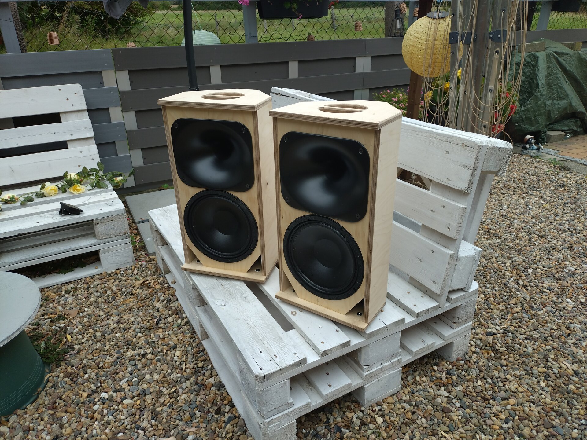

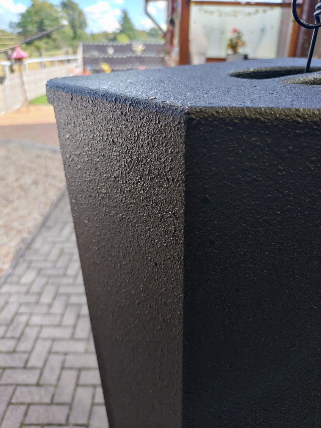

So die Gehäuse sind zu 90% fertig.
Hinzu kam noch der Bau der BS.10 von BS.Tek (PS: echt Klasse Kiste vom Sound)
Für die Subs + Tops werden noch Gitter gefertigt, Tops und Subs bekommen noch eine Finale Warnex Beschichtung.
Aber kurzum, ein paar Bilder

Kurzes Update zu Vervollständigung.
Alle Gehäuse sind vollständig mit Warnex beschichtet.
Vorgehensweise war wie folgt:
- Kanten abrunden, schleifen, spachteln, schleifen
- Oberfläche gereinigt
- mit Lammfellrolle und leicht verdünnten Warnex 2 Schichten gerollt
- mit UBS Pistole (zwischen 1 - 2 Bar) gleichmäßig 3 Gänge gespritzt
PS: bei zeitlichen Versatz am besten immer 2 Gehäuse gleichzeitig machen um Unregelmäßigkeiten auszugleichen

Re: Gehäuse für den Faital Pro 15XL1400 + Bau BS.10
Mal ein kleines Bilder Update zu meinen Kisten.
Mittlerweile sind auch schon Gitter gekommen, die werden auch noch schwarz gemacht.
Zusätzlich ein Bild zum Frequenzgang.
