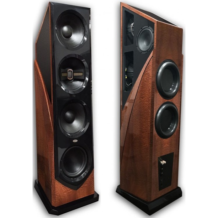

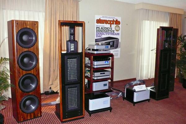

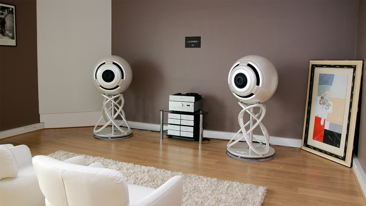

Gedanken zu high-end:
Cameras, smart-phones, küchen geräte, (TV-) monitore, aber auch autos, verkehrsflugzeuge: bei vielen dingen gibt es eine (fast extreme technische) konvergenz. Sprich - alles sieht gleich aus, unterschiedet sich nur an den marken, logos, farben, und ist machmal auch technisch identisch (haushaltsgeräte Liebherr - Miele, Bosch- Siemens). Verbrenner-autos (elektrische ignoriere ich): bis auf ausnahmen alle vorderradantrieb, 400 oder 500 cm³ / zylinder, common rail, viele komponenten überhaupt identisch (alle vom selben zulieferer).
Das heißt für mich nichts anderes, als dass sich bei all diesen dingen eine lösung extrem bewährt und in jeder hinsicht das beste ergebnis liefert. Konvergenz eben. Davon abzuweichen bringt nachteile (hinterrad antrieb = mehrkosten, mehrgewicht, schlechte wintertauglichkeit) und wenige vorteile (lenkradius, massenverteilung).
im grunde ist das bei hi-fi elektronik im unteren und mittleren preis segment auch noch so.
das ist aber bei (vor allem teuren) lautsprechern ganz anders:
Die logische schluss folgerung daraus? es ist eigentlich egal, wie man sie baut, sie klingen im großen und ganzen alle gleich. Es gibt keine konvergenz, weil sie nicht nötig ist.
Sogar bei professionellem equipment gibt es sie nicht; es gibt studio monitore mit konus, kalotten, AMT, horns, seide, metall, Beryllium. Co-ax, cardoid, konventionaell, egal, unterschiede marginal. (Gerade zu materialien gibt es viel zu lesen, daß unterschiede marginal seien.)
Also läßt sich trefflich diskutieren und argumentieren weshalb das eine besser ist als das andere und es tut sich niemand wirklich weh, weil die unterschiede sind ohnehin nur im kopf ....
