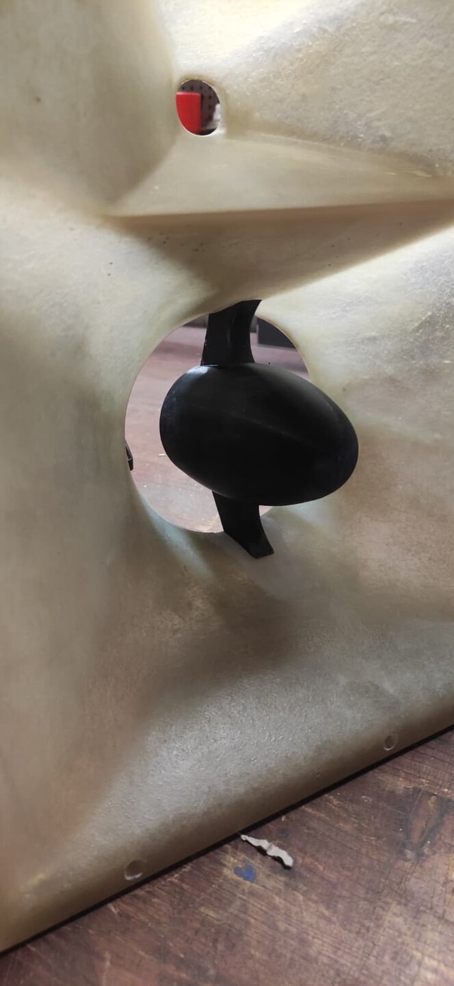

Hier noch ein Kleiner Fotodump:

Scan:
https://www.audiofotos.eu/image/042Scan.a9IJJ
https://www.audiofotos.eu/image/042Spray.a9QAM
Also ab in die Werkstatt und den Prototypen bauen, ich glaub ich mach in Zukunft nochmal paar detailreiche Posts zum Entwicklungsprozess => warum ist die Strebe da wo ist, warum ist das so Bedämpft, wie wird das vernünftig Simuliert und so weiter.
Großen Dank nochmal an die Hochschule Düsseldorf für die Nutzung ihres 3D-Scanners, was eine halbwegs brauchbare Integration des 042 in die CAD ermöglicht hat

Hat wer von euch noch Ideen/Vorschläge?
Ganz viele M10 Punkte, auch mit Befestigung für Seeburg Multirigg. Flug Betrieb Vertikal und Horizontal mit gedrehter Flare Möglich.
Speakon unten für Stativ Betrieb.

Das Projekt Läuft immernoch, gibt inzwischen eine Version die Vollvergitterbar ist. Momentan spiel ich eigentlich nur mit den Tmts rum (wenn ich Zeit hab, Klausurenphase...), da gibts noch Pegel zu Holen.
PS: Am Wochenende gehts in Messraum, da werden Folgende Hts gemessen:
ND3T, ND3ST, NSD1480N, DCX 354, DCX 464, DE780TN, DE1090TN, DE880TN, DE640P, DE640U, HF1440,HF146, HF1460, HF1440, 4594HE, 4594ND.
Macht euch auf einen coole Post mit Geilen Labor Messungen und einen Umfangreichen Vergleich der Treiber bereit.
