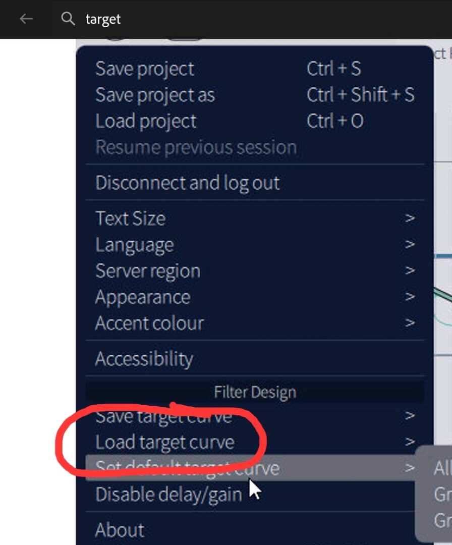

Hast du mal delay/gain getoggelt (hier auf Höhe des Mauszeigers zu sehen)?
Die Filtersettings müssen dann natürlich neu exportiert werden.
