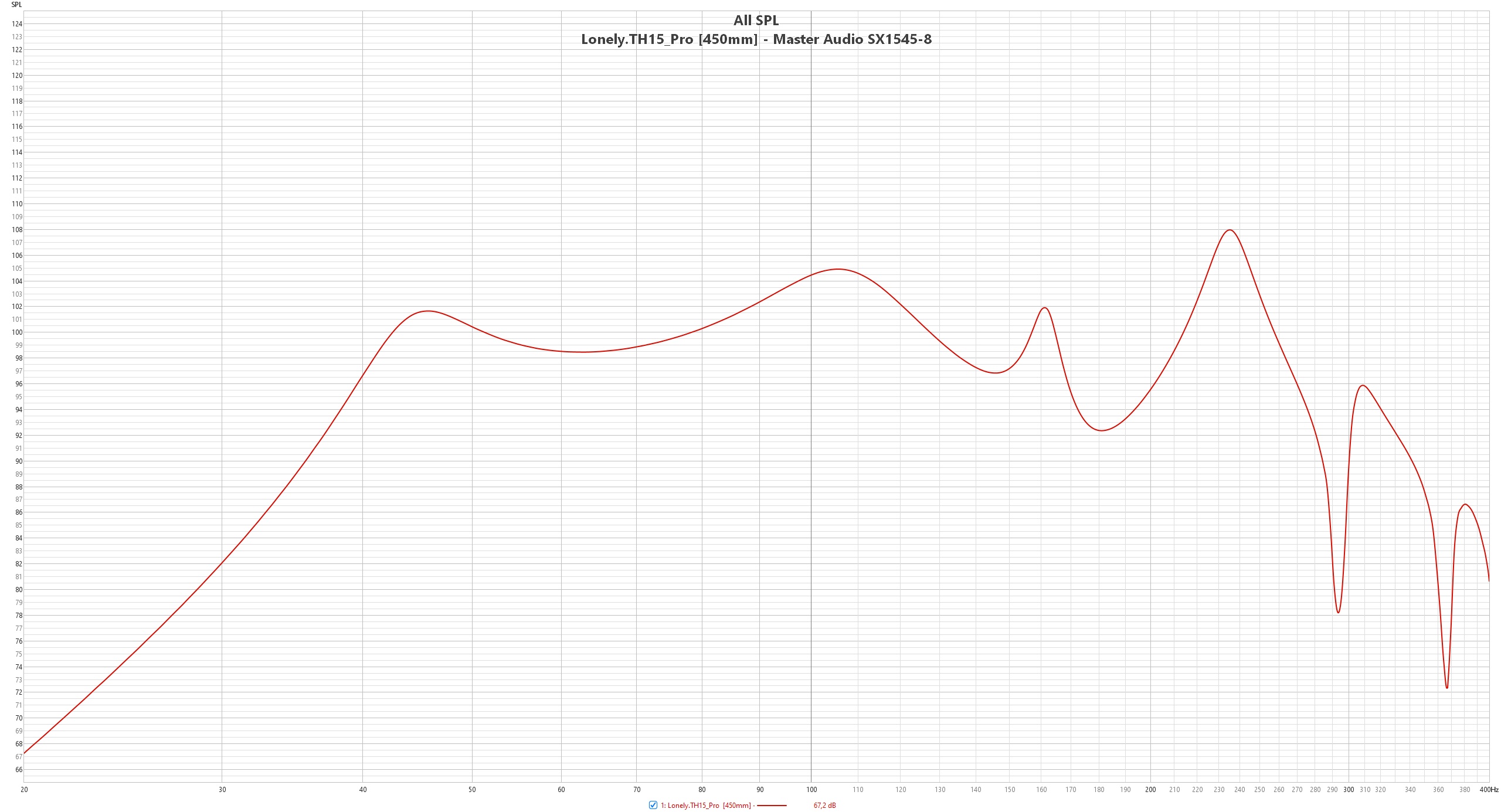

Die einzige "goldene Konstante" in den beiden Projekten ist die Impedanzmessung und die daraus resultierende Abstimmung des gesamten Viertelwellenresonators von 42Hz.
Da die Länge der Linie unverändert bleibt, so bleibt auch der Tiefgang unverändert. Die Impedanzmessung gilt also für beide Projekte gleichermaßen.
Alles andere, wie Frequenzgang-Charakteristik, sprich wie steil oder flach der FG abfällt, die unterschiedliche F3, die unterschiedliche Welligkeit des FGs, die Ausbildung der Resonanzen....

Hy, nochmal kurz drauf zurück zu kommen.
Was meinst du wie weit kann man die Innenbreite verkleinern? Hatte so an 450mm gedacht.
MFG

Beitrag von lonelybabe69 »
Tonsmann hat geschrieben: Heute 18:26 Was meinst du wie weit kann man die Innenbreite verkleinern? Hatte so an 450mm gedacht.
Lonely.TH15_Pro [450mm] - Master Audio SX1545-8
Die Simualtion ist ohne Gewähr, da ich weder den Treiber persönlich kenne noch seine TSP je selbst gemessen habe.
Aber das Glück ist mit den Mutigen :lol2:
Gruß Viktor :prost:
