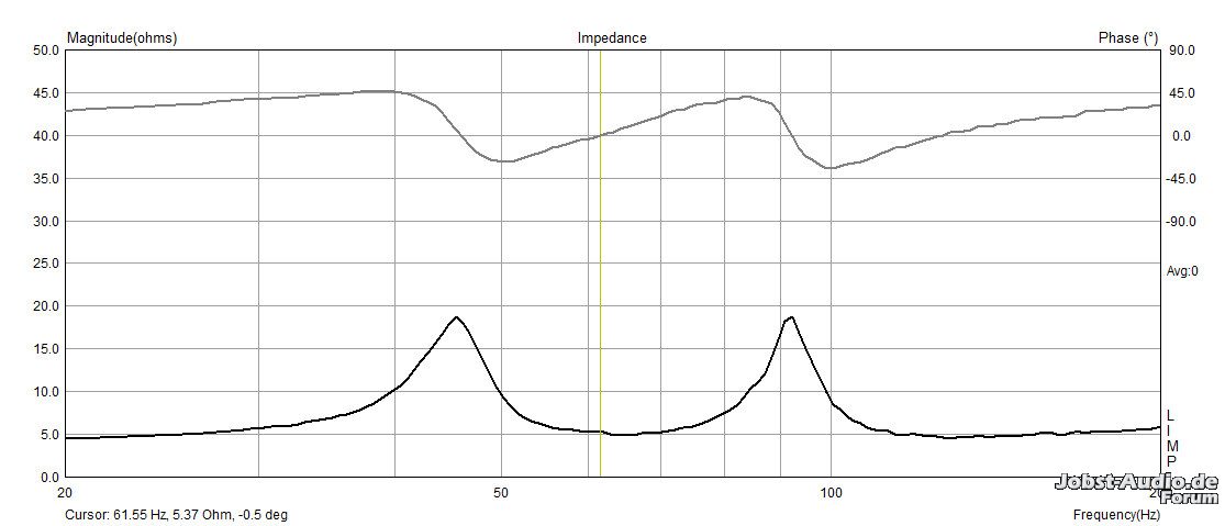

Oder man misst im eingebauten Zustand die Impedanz, im Minimum zwischen beiden "Höckern" (dort durchläuft die Phase auch die X-Achse) befindet sich die Tuningfrequenz.

@Musik_Mattes
Nicht genau in der Mitte, sondern wo die Phase ihre 0° durchläuft.
Musik_Mattes
- Beiträge: 559
Re: Tuningfrequenz ausrechnen
Bisher war das Minimum immer auch da, wo die Phase 0° hatte. Aber ich hatte oben ja das mit der X-Achse, was ja 0° entspricht.
