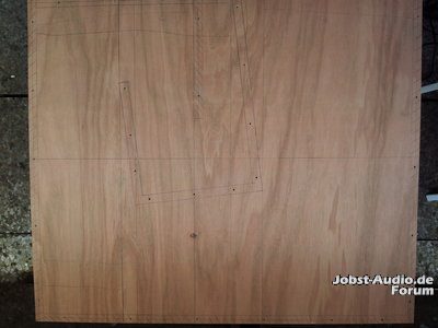

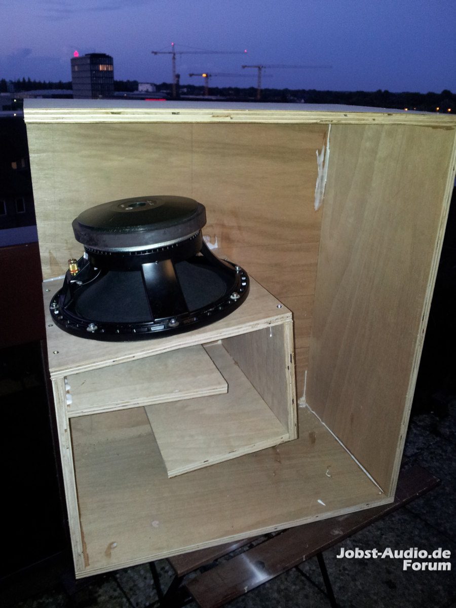

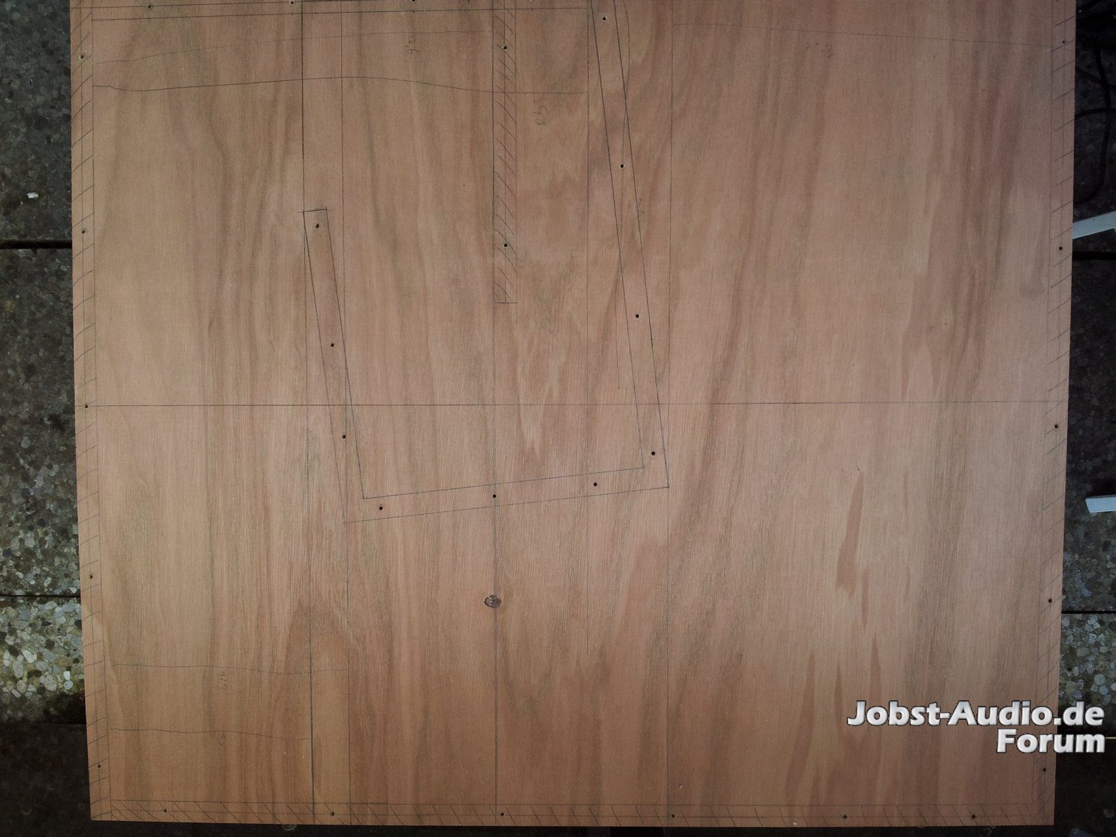

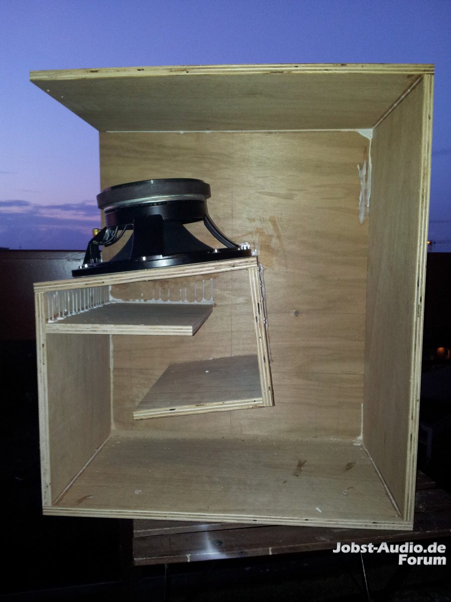

ich habe in der letzten Stunde mal einen MTH-30 Tapped Horn gebaut, es ist eigentlich für einen PD.12SB30 gedacht.

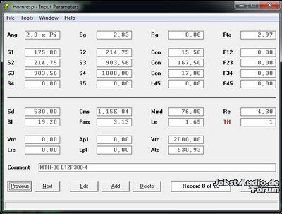

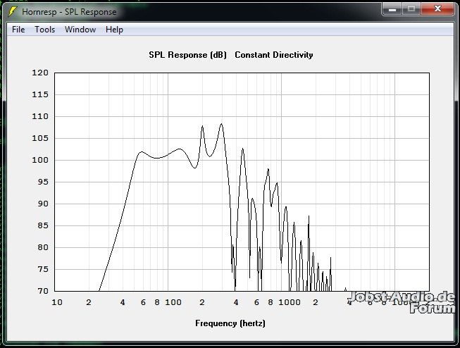

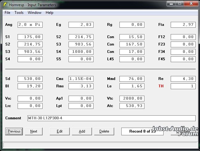

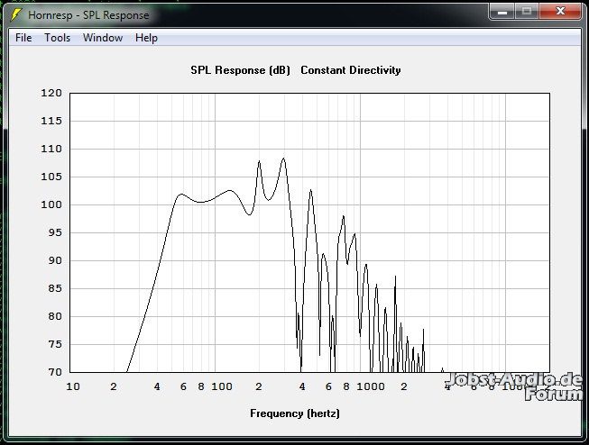

Da im Internet hornresp-Daten kursieren habe ich das ganze mal mit einem hier schon lange liegendem RCF W300/4 Ohm simuliert. Sah ganz gut aus, die Simulation kann ich morgen noch nachreichen.
Morgen werde ich mal unter Last testen, falls der taugt wird das mein Sub für meine Akku-Anlage (Tops: LD Sat 62).
Hier ein paar Bilder:
und hier mal die Simu:

Und was sagt der Test unter Last?
Re: Baubericht MTH-30 (Tapped Horn) mit RCF W300 (L12P300)
kommt schon gut was raus, hätte mir aber pegelmäßig mehr erhofft. Die Berichte bei speakerplans halte ich für leicht übertrieben. Klanglich ziehe ich die Kiste einer BR-Box allerdings vor.
Der Akkubetrieb gestaltet sich leider recht schwierig, der Sub reagiert empfindlich auf einen zu niedrigen/keinen Lowcut. Da muss ne andere Endstufe her.
Stationär an nem Controller sieht das ganze schon anders, spielt sehr angenehm mit den LD-SAT62 zusammen. Evtl. baue ich die Tage noch nen zweiten MTH-30, habe noch einen W300 hier liegen.

Hi, sind alle mit PD 12sb30 bestückt, brauchen en lowcut bei ca 50 hertz, und Entzerrung des 200 hertz resonanzpeak bei trennfrequenz höher 130 hertz. Hören kannst du sie in Kaiserslautern. Also 2 syrincs 12 ' bandpässe haben gegen 2 mths keine Chance, sind allerdings viel kompakter.
