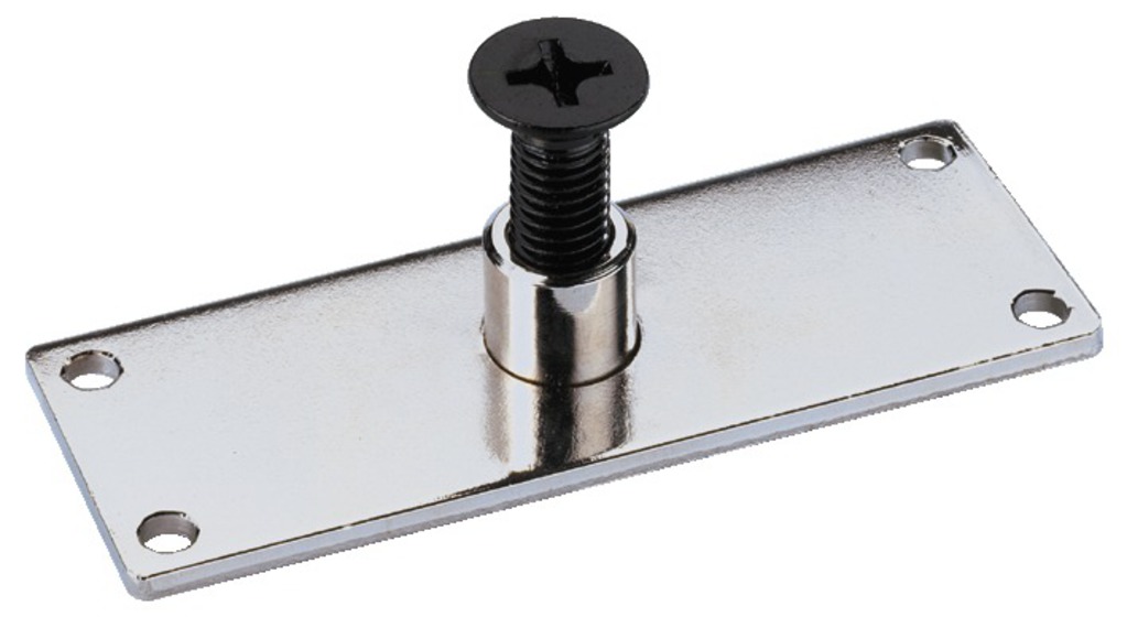

hier darf jetzt mal gefragt und gefachsimpelt werden.
Ich fange mal an.
Wo gibt's die Teile?
Also M8 oder M10 Gewinde für Innenmontage, hinten geschlossen.
Ich fange mal an.

Es gibt von Monacor rechteckige Platten mit Gewindebuchse drauf.
Die auf deinem Foto sehen nicht schlecht aus. So was könnte man sich beim Maschinenbauer / Lohnfertiger drehen lassen. Aus 50'er Rundstahl würde so was ca. 4 bis 8 € kosten - bei 100 Stück Losgröße. Ich werde das die Tage mal anfragen. Das Thema wird ja immer "beliebter"....

Die von Monacor kenne ich, finde ich aber doch recht teuer,
aber hatte die noch nicht. Keine Ahnung ob die hinten offen sind oder nicht, genaue Größe weiß ich ebenfalls nicht.
da ne Schraube dabei ist, vermutlich hinten offen.
Hat die zufällig wer und kann mal vermessen? Vor allem wie hoch das Gewinde steht ab der Platte, zwecks Materialstärke.
Penn Elcom hat ebenfalls welche, sie sind recht toll, nur leider hinten offen.
Hunter du meinst das hier? Hinten leider offen, ergo muss immer ne Schraube rein.
4,8 x 2,7 BxL.
10,6 Gesamthöhe, 3mm Stark = 7,6 ragt's in's Material.
Passt recht gut ab 12mm Material mit Senkung für M10 Schraube.
In klein: Wie oben, aber 2,54 x 2,54
Das Monacor: Leider ohne weitere Infos und Maße.
Das Obere mit 30x60 Platte oder größer und hinten zu, wäre toll.

Die kleinen Flansche halten nicht viel aus, davon würde ich Abstand nehmen, die Hebelkraft ist schnell mal zu groß.
Die Flansche in Auftrag zu geben ist nicht teuer, Du kannst einfach die Platte mit den Bohrungen anfertigen lassen und dann eine Mutter und eine Hutmutter aufschweißen lassen.

Wieso?
Die kommen doch INNEN in die Box rein und das Gewinde geht in's Material. Dann durch die Wand 2x M4 nach innen an den Platte.
Für Flugbügel kein Thema, da die Schraube ja durch's Holz geht (Wie das Gewinde),
das hält 1A und ist gängige Praxis.
Bei kleineren Kisten (bis 10") werden auch oft nur diese genutzt für alles rundherum.
AD-Systems nutzt sogar nur M10 Einschlagmuttern....
Die Oberen im ersten Post haben afaik das Gewinde nur innne, da geht nix in's Holz rein, bzw. in's Loch,
das hält natürlich wesentlich schlechter

da gibt´s schon was fertiges.
Kann mann in´s Holz einlassen, oder hinterschrauben. Ist M10 und Hinten zu.

Die hab ich doch irgendwo schonma gesehen, wo gibt's die, bzw. wer stellt die her, wer vertreibt's?
Is halt für Außenmontage am besten.
