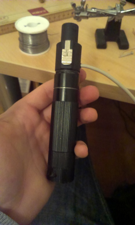

Universell an jede Box ran und man fährt auf Akku
Besteht aus einem Taschenlampengehäuse mit 18650 Li-Ionen- Akku und einem 2x3W@4R Verstärker (PAM8403). Ist erst die erste Version; wenn der Platz ausreicht kommt auch noch einer mit Ladeelektronik und blauem Zahn
Achja.... Kosten:
Lampe: 4€
Akku: 6€
Verstärker: 1,2€
Für ca 12€ und etwas Arbeit kann man an einer (bzw mehreren) Boxen ne beträchtliche Laustärke erzielen
Achja.... Kosten:
Lampe: 4€
Akku: 6€
Verstärker: 1,2€
