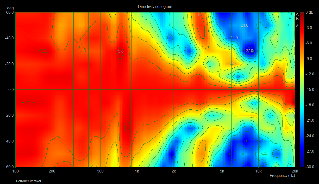

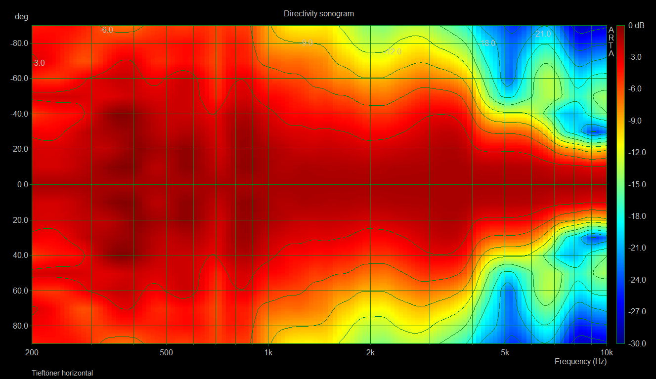

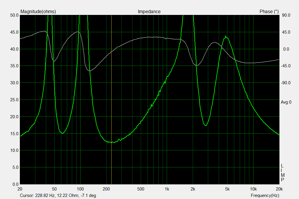

Nach erster Impedanzmessung war klar dass das Tuning nicht passt - in der aktuellen Version liegen wir bei ca. 100Hz, was sich gehörmäßig und auch in der Messung mit einer dicken Überbetonung zeigt. Notiz 1 muss also umgesetzt werden.
Um das optimale Tuning zu finden wurde mit diversen Gegenständen der BR-Port verkleinert bzw. verschlossen - die verschlossene Version zeigt etwa einen Frequenzgang gemäß Datenblatt. Als guter Kompromiss wurde ein Tuning von rund 75-80Hz festgestellt - hiermit wird der Frequenzgang bis hinab zu 80Hz linearisiert, dann erfolgt ein sanfter Abfall bis 65Hz darunter wird es allmählich steiler (akustischer Kurzschluss). Gleichzeitig wird der Hub im Nutzbass effektiv begrenzt. Für die endgültige Version wird also ein Tuning in diesem Bereich angepeilt. Der BR-Port besitzt ca 30cm² Fläche, was mit 1/5 Sd auch für die sehr bassfähigen 5" die Kompression im Rahmen halten sollte.
Obwohl nun also feststeht, dass die endgültige Version doch noch massive Änderungen erhält, wird der Prototyp einmal vermessen.

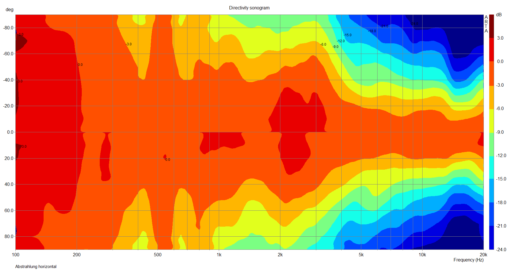

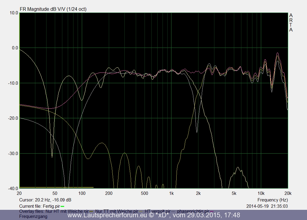

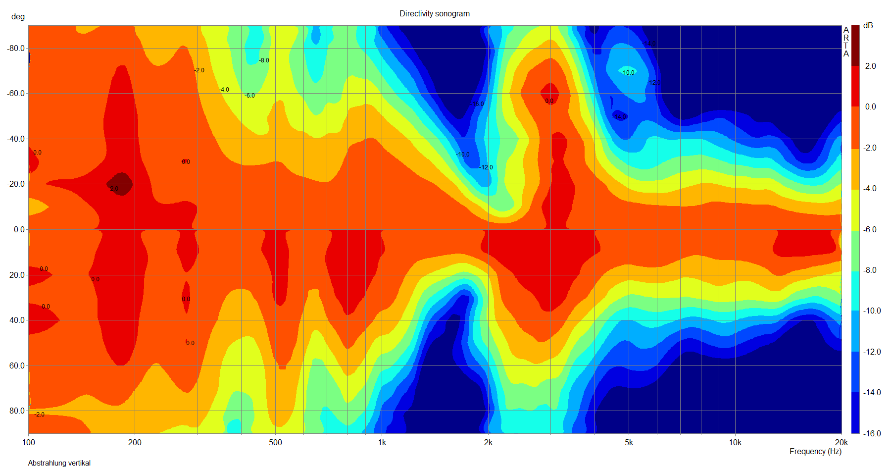

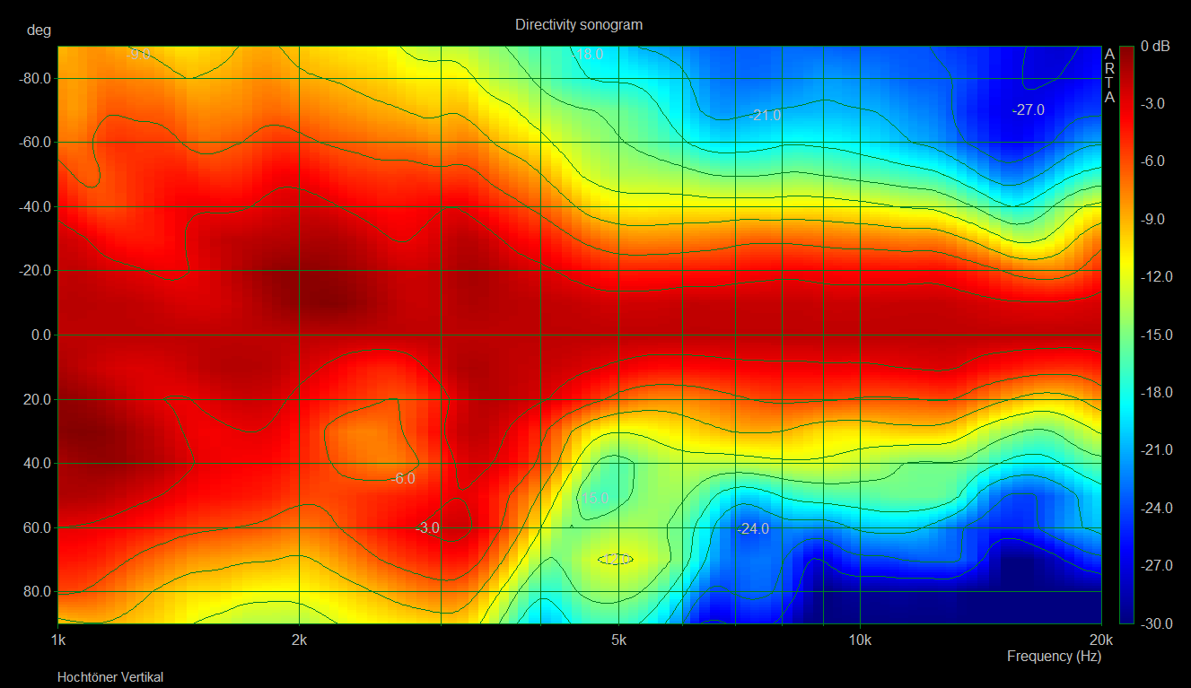

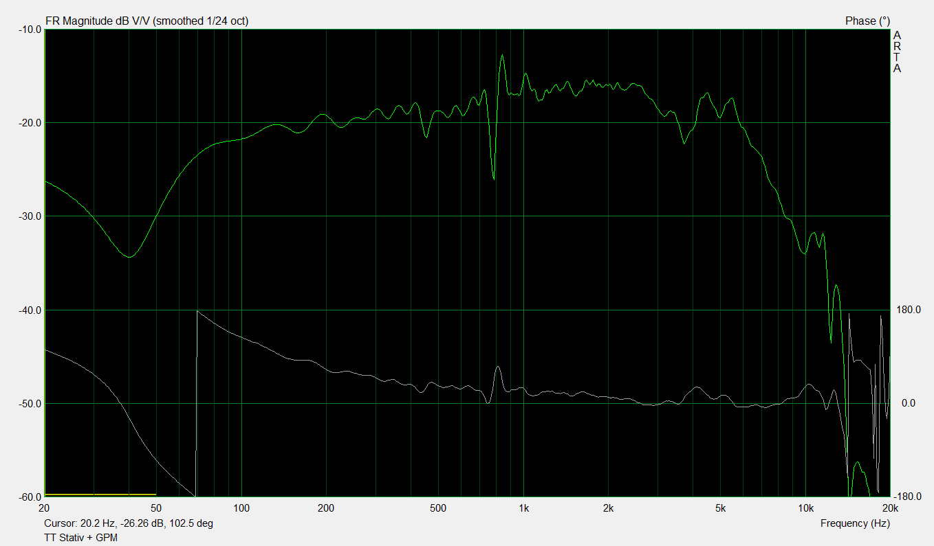

Wahnsinnig viel geändert hat sich nicht, der HT ist im Bereich zwischen 1 und 2khz etwas "runder" geworden und es ist - vermutlich bedingt durch den Überstand, eine kleine Senke bei ca. 3khz entstanden. In seiner endgültigen Form wird dieser Einfluss wahrscheinlich wieder schwächer werden, da die Kante natürlich abgerundet wird.
(Wer das Bild sucht - leider hab ich vergessen die Messung richtig zu speichern. Einfach ins Boxsim-File schauen...).
Bei den TTs hat sich zur Messung ohne Gehäuse im Mittenbereich nichts geändert.

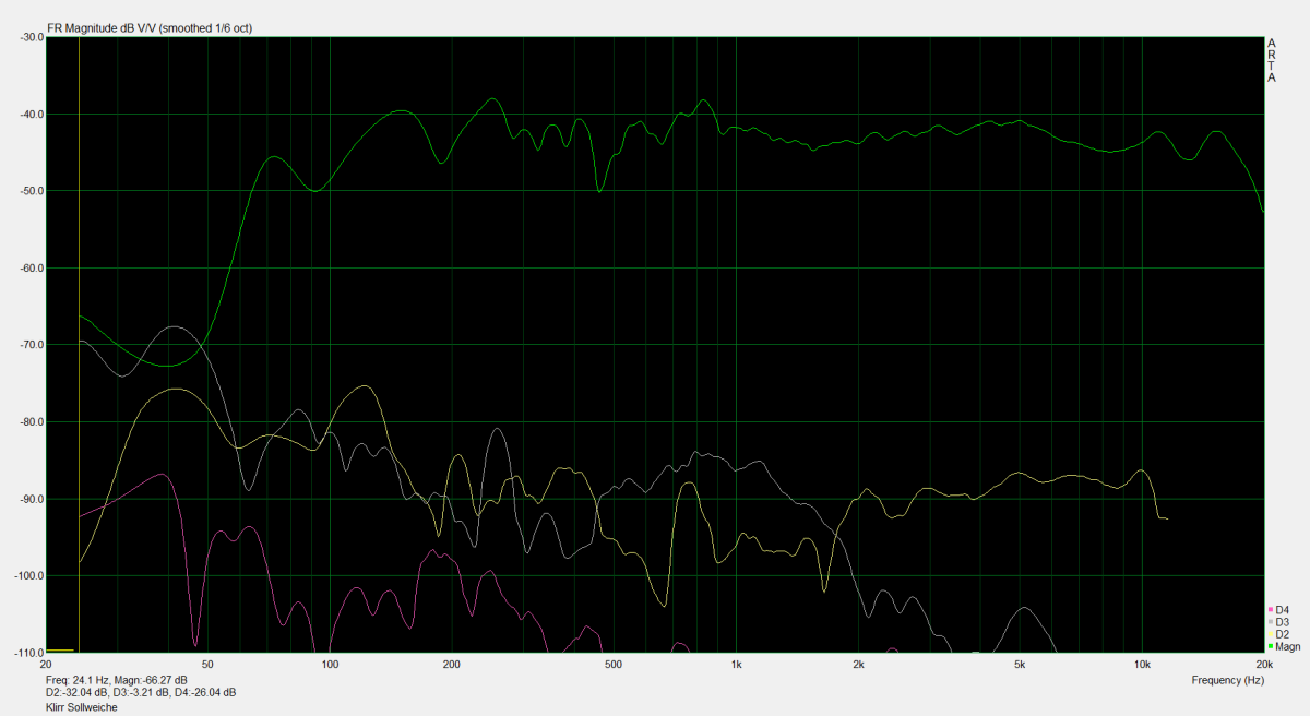

Desweiteren wurde der Klirr des HTs gemessen. Hierzu wurde das System auf 100% Auslastung des HTs @ -3db eingestellt (11,3V). Das System ist nicht auf absoluten Pegel eingestellt, die Datenblattangaben erscheinen allerdings vertrauenswürdig genug, um anhand der Messspannung Rückschlüsse auf den Pegel ziehen zu können. Hier lässt sich außerdem die angesprochene entstandene Senke bei ca 3khz erkennen.
117db (16W / Volllast):

Wie am Ende des Threads versprochen hier nun eine kleine Zusammenfassung und Hinweise zum Bau. Im ZIP-Ordner sind alle Unterlagen zum Nachbau enthalten inkl. Weichenschaltpläne für 16 Ohm und 4 Ohm.

Die letzte Stufe wurde auch noch genutzt - der HT wurde auch mal mit Program Power belastet. Auch wenn bei derartigen Pegel die TTs wohl längst nicht mehr mithalten können...
Zu beachten ist dass der Schutzkondensator schrittweise verkleinert wurde, um dem HT im unteren Frequenzbereich nicht zu viel Energie zuzuführen.
Stark - selbst bei 120db bleibt der k3-Klirr im Bereich von 2,5 - 9khz unterhalb von 1%, lediglich kleine Klirrspitzen darüber erreichen maximal 4%.
Da die Klirrkomponenten der Tieftöner bisher nicht ermittelt wurde erscheint es als ausreichend, sich anhand der 117db-Messung zu orientieren.
Der genaue Einfluss des Kondensators ist noch nicht klar, als Orientierung kann aber herangezogen werden, dass eine 18db-Trennung bei rund 2,5khz mehr als ausreichend Betriebssicherheit für den HT sicherstellen dürfte.
Da zu erwarten ist, dass die Klirrkomponenten der Tieftöner höher liegen, deren Pegelfestigkeit auf rund 115db limitiert ist und auch der HT keinen weiteren Anstieg mehr nach unten hin zeigt sind durchaus auch tiefere Trennungen noch im Rahmen des denkbaren. Weitere Argumente müsste die Abstrahlungsmessung liefern - nächste Woche sollte das machbar sein.

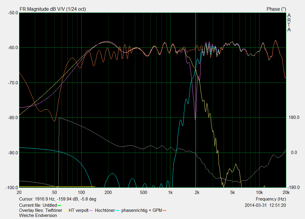

Nachdem die ermittelten Daten in Boxsim übertragen wurden, darf sich jeder gern selber schonmal versuchen. Hier soll erstmal nur festgestellt werden "wohin es geht", wie schon gesagt wird die endgültige Version nochmal überarbeitet und daher wahrscheinlich wieder eine relativ andere Weiche erfordern. Zumal der HT dann letztendlich auch in der 16 Ohm Ausführung verwendet wird.
Der BR wurde für die Impedanz künstlich auf das Zieltuning gelegt, in der akustischen Messung ist er verschlossen. Messungen sind gefenstert.
Die Phase wird sich hier in der endgültigen Version wahrscheinlich nochmal ändern durch das geplante Einfräsen.

Hier eine Weiche, bei der sich der Aufwand in Grenzen hält, die Phase recht ordentlich ist und die auch recht ordentlich klingt:
In der Abstimmung mit verstopftem BR gefällt die Kiste durchaus auch - werde morgen mal die aktuelle Weiche messen und einen Hörvergleich gegen das angedachte Tuning machen, vielleicht wird die Kiste dann doch auch geschlossen gebaut. Gefällt mir so auf jeden Fall recht gut, die Wiedergabe wirkt subjektiv schön voll und rund.
- Beiträge: 8832
- Bedankung vergeben: 336 Mal
- Bedankung erhalten: 1120 Mal
Re: 2*5" Faital / 1" Sica Klein-LS
Versuch's mal damit:
Gerader, Phase ähnlich, bessere Addition und vor allem 100% 16 Ohm (rmin >12,8 Ohm)
und günstiger, da 2 Spulen weniger
Gibt's in der Praxis ein Buckel bei der Addition, C1 vergrößern, bzw. parallel Minimal mehr dazu (parallel dazu 0,56 bis 1,2µF. 0,82 sollte passen)

Danke für den Vorschlag.
Es ist wohl definitiv ratsam abzutrennen bevor sich die Phase von den TTs so wüst wegdreht - durchs Einfräsen (nur die TTs) sollte das aber noch etwas besser werden wenn ich nicht ganz falsch denke, oder?
Trennfrequenz liegt da bei um die 1,85khz richtig? Habe mal eben den Klirr gemessen - grünes Licht würde ich sagen:
Messpegel nicht Vollgas, nach Gehör und Einstellung des Amps wahrscheinlich bisschen mehr als 105db. Wie man sieht produziert die TT-Sektion im Mittenbereich um die 1khz da schon mehr Klirr. Bleibt also im Rahmen.

Die Senke würde ich raus-fummeln, das sind ja schon fast 5dB, der Übergang sollte gerade sein.
Ebenfalls steigt der Pegel obenrum an (5kHz), entferne also mal den parallelen Cap zu L1.
C2 wählst du mal 1-2 Werte größer, C1 kannste einen kleiner testen, oder L1 einen kleiner,
spiele noch bissel rum, damit's wie in der Simu ausschaut.
Die Phase an sich, finde ich jetzt gar netmal sooo wichtig, da würde ich mich nicht zu sehr drauf versteifen,
außer sie wird extrem krumm.
Wichtig ist eine saubere Addition, wie auch bei Verpolung tiefe und symmetrische Auslöschung mit Mittelpunkt am besten genau auf der akustischen XO,
was derweil ja schon gegeben ist

Messungen der beiden Tieftöner:
Bei der Ursache des scharfen Einbruches bin ich mir nicht ganz sicher - eventuell eine Interferenz zwischen den beiden TTs an der Messstelle (trat aber in der GPM an selber Stellen auf), daher vermute ich hier eher eine Resonanz des BR-Ports durch das noch unbedämpfte Gehäuse - ich meine mich auch an eine recht dicke Resonanz in etwa dem Frequenzbereich bei Testmessungen während der Portabstimmung zu erinnern.
Hochtöner: Horizontale Abstrahlung Tieftöner: Horizontale Abstrahlung Hochtöner:
Änderungen:
- HT jetzt nach links versetzt, damit der BR-Port hineinpasst. Das Tuning dessen liegt bei rund 69Hz, da der Port minimal kleiner in den weiteren Versionen ausfallen wird, ist ein Tuning bei ca. 71Hz angestrebt, entsprechend wird auch der Port noch ca. 0,5 - 1cm gekürzt.
- Tieftöner sind eingefräst, Laufzeitversatz zum HT beträgt 5,7cm.

Vertikale Abstrahlung Tieftöner:
Vertikale Abstrahlung Hochtöner:
Burst Decay spare ich mir - es gibt keinen Grund zur Klage, lediglich der HT schwingt bei rund 12khz etwas nach.
Abstrahlungsmäßig sind auch die 1,8-1,9khz, die in der ersten Version getestet wurden super - sowohl HT als auch TT liegen hier bei rund 100°.

Hab schonmal eben deine Weiche probiert @ Jobsti, Phase passt jetzt nochmal ne ganze Ecke besser- allerdings fehlt jetzt bei dem Einbruch bei 3khz ein bisschen was. Eine Idee, wie man das etwas auffüllen kann?
Erster Versuch: Zweiter Kondensator in Reihe ebenfalls auf 1µF verkleinern und den parallel R auf 22 Ohm vergrößern - die Trennfrequenz rutscht dann nach oben auf 2,1khz, ansonsten passt aber alles soweit - Phase wird etwas schlechter (liegt aber wohl einfach nur daran dass sich die TT-Phase hier schon wegdreht). HT muss übrigens jetzt verpolt werden mit der bisherigen Schaltung.

Update: Weichenentwicklung soweit abgeschlossen.
Als praktischer Messaufbau der auch im Wohnraum durchgeführt werden konnte hat sich eine Aufstellung etwa in Raummitte zu Decke erwiesen, die Messung wird auf 1m mittig zwischen TT und HT durchgeführt. Hiermit sind keine Vollbereichsmessungen möglich und die Auflösung im unteren Mittenbereich ist auch schon eher gering, lässt sich aber so ganz gut umgehen:
Um den Tieftonbereich richtig mit einbeziehen zu können wird einfach die durchgeführte GPM pegelskaliert darübergelegt, so ist eine praxisnahe Abstimmung möglich, auch wenn in der Messung eigentlich nicht berücksichtigt - da eine Weiche im Tieftonbereich aber nur relativ geringe Einflüsse hat ist das zu verschmerzen.
Das Ergebnis momentan weicht doch ein ganzes Eck von Boxsim ab. Die Tendenzen und auch die Phase wird jedoch richtig simuliert, daher ist es trotzdem ein nützliches Tool.
Der Widerstand in Reihe zum Überbrückungskondensator beim Tieftöner wurde gewählt, um einen Abfall der Impedanz nach oben hin zu verhindern, der Einfluss auf den eigentlich Zweck (Abfall der Phase steiler machen) ist relativ gering.
Der Widerstand in Reihe zur Spule des Hochtöners fällt je nach Widerstand der Spule (Rohrkern ist angedacht...) erwartungsgemäß eher in Richtung 0,8 - 1 Ohm aus, da tun wohl die vielen Kabel hier ihren Teil dazu.
So siehts aus:
Nicht über die komischen Werte wundern - ich hatte lediglich nicht alle Werte da, natürlich da auf den nächstpassenden Wert aufgerundet. Gerade durch den fliegenden Aufbau mit Krokokabeln die doch schon erhebliche Widerstände aufweisen (ein zweites Kabel dazugesteckt dämpft in der Messung gute 0,5db...) werden sich da wahrscheinlich im Platinenaufbau auch nochmal Änderungen ergeben, sodass da eventuell noch etwas korrigiert werden muss.
... Inhalt dient nur zur Bewertung der Trennung, hab es leider nur als Bild gespeichert. Die kleine Senke im Mittenbereich hat sich beim Probehören so als am natürlichsten erwiesen, auch ist das ein guter Kompromiss zwischen optimaler Phasenlage und optimalen Frequenzgang. Wege zueinander habe ich in dem Fall leider nicht mitgespeichert, Einbruch ist aber symmetrisch auch wenn es in der Messung nicht ganz so aussieht, dürfte wohl dem (zu) kurzen Zeitfenster geschuldet sein. Akustische Trennfrequenz liegt bei 1,85khz.
Die Bündelung dürfte durch das kleine Horn bedingt relativ verhalten sein - eine höhere Trennung hätte hier aber nicht geholfen, da auch die TT erst ab 3khz horizontal unter 100° zusammenziehen.
Kurze Klirrmessung, dürften etwa 100-105db gewesen sein:
Grünes Licht für den HT der in dem LS wohl eher einen entspannten Job haben wird. Die Tieftöner offenbaren ihre Schwächen im Mittenbereich - nun gut man kann nicht alles haben, zu dem Preis erst recht nicht.

Das schaut doch schonmal ganz gut aus...... Ich hätte noch versucht die mittlere Senke etwas raus zu bügeln, also die Kiste minimal mittenbetont zu gestalten, (es Gegenteil von deiner jetzt),
oder halt linear.
Aber wenn's anders net geht und dein Ohr sagt passt so, dann passt's so
Was sagt die Impedanz, biste mit den 8 Öhmern im HF oberhalb 12,8 Ohm geblieben?

Ganz glatt ziehen geht nicht weil die Phase um die Trennfrequenz rum nicht ganz passt, da löschen sich HT und TT ein wenig aus (leider keine Einzelwegmessung - kann man aber erahnen wenn man den Frequenzgang mit verpoltem HT betrachtet...).
Grundsätzlich könnte man aber ab 2khz etwas mehr Output erzeugen, mit dem Widerstand der HT-Spule und dem parallelen Kondensator vom TT kann man relativ schön da etwas mit der Abstimmung spielen. Problem ist da aber, je glatter die Kiste in der Mitte wird desto schlechter passt die Phase.
Die Version mit mehr Mitte (ca. 1,5db mehr zwischen 2 und 4khz) hat mir nicht ganz so gut gefallen, gehörmäßig war die jetztige Abstimmung mein Favorit. Finde ich bei so einer Kiste nicht ganz so schlimm wenn da nicht das Brett rauskommt - eventuell wird die ja auch mal Indoor im kleinen Rahmen eingesetzt.
Muss dann mit Platinenweiche nochmal Feinabstimmung machen, jetzt ist das Gehäuse ja auch bedämpft was wahrscheinlich auch nochmal obenrum bisschen was ausmacht, eventuell klingts ja so jetzt auch zu "brav".
Bass können die kleinen 5" aber mehr als manierlich. Der Abfall nach unten hin wird mit der großen Serienspule zum TT etwas flacher sodass die Kiste jetzt sanft (glaube insgesamt rund 3db) nach unten hin abfällt bis auf 70Hz, das klingt subjektiv schon sehr tief ohne jetzt gleich "dünn" zu wirken.

So, nun alle Teile einmal direkt zusammen geklemmt und auch mal alle Messungen gemacht:
Da hat sich doch noch einiges getan gehabt - mit dem Weglassen der Krokokabel sind dann auch die Unterschiede zwischen Simulation und Realität verschwunden - Boxsim hatte also absolut recht. Der Serienwiderstand beim Hochpass ist jetzt einiges größer, die Phase passt nochmal eine Ecke besser, besonders beim Tieftöner gibts keine Auslöschung mehr. Ebenso macht die Kiste jetzt doch eine Spur mehr Mitten - klingt aber nun geringfügig besser obwohl der Frequenzgang eigentlich fast ähnlich wie davor bei den Korrekturen ist (mit schlechterer Phase!). Interessat wäre an der Stelle, ob es da tatsächlich die Phase ist die davor sich negativ klanglich bemerkbar machte oder ob es doch die Nuancen zwischen 1 und 1,5khz waren, die den Klangeindruck dort beeiträchtigten.
Die Weiche sieht nun so aus:
Ein kleiner Wermutstropfen zeigt sich in der Impedanz
Die Stehwellen scheinen beseitigt zu sein, auch im Frequenzgang ist nichts mehr zu erkennen (ist nicht ganz reflektionsfrei, die Erstreflektion vom Boden ist leicht mit drin, die leichten Wellen kommen wohl daher...). Durch den Noppenschaum ist jetzt auch das Tuning ein ganzes Eck runtergerutscht und liegt nur noch bei rund 62Hz, das sollte wieder ein Stückchen höher.
Die Impedanz in der Senke hat ein Minimum bei 12,3 Ohm - der Übeltäter scheint eine Wechselwirkung zwischen TT und Tiefpass-Kondensator zu sein. Direkt lässt sich das nur über den Widerstand der Serienspule bekämpfen - oder kleinerer Kondensator, ergo höhere Trennung. Die Unterschreitung des zugelassenen Minimums liegt also bei ca. 3%. Der Bereich umfasst nur rund 100Hz - ich würde also vorschlagen das als "Schönheitsfehler" hinzunehmen dass es eigentlich nun eine 15 Ohm-Box ist - zwar etwas ärgerlich, auf eine quasi komplett neue Weiche hab ich jetzt aber keine Lust deswegen.
Vermutlich kommen durch interne Zuleitung, Platine und Stecker nochmal 0,2-0,3 Ohm dazu, dann minimiert sich das oder rutscht ganz in den passenden Bereich.

So, es gibt Messungen von draußen... die Ergebnisse sind für eine derart günstige Box doch recht erstaunlich:
Abstrahlung vertikal:
Abstrahlung horizontal:
Man sieht relativ typische Eigenschaften: Die "weichen" Chassis mit Gummisicke und Inverskalotte machen zwar einen sehr linearen Frequenzgang, klirren aber dafür im Mitteltonbereich relativ stark. Ab Übernahme durch den HT geht der Klirr sofort nach unten. Die Trennung ist aus meiner Sicht ganz gut gelungen. Die Abweichungen im HT kommen daher zustande, dass ich hier noch etwas Feintuning unternommen habe und wohl aus Versehen mit einem leicht anderen Wert gemessen habe. Das muss sich in der endgültigen Weiche dann noch zeigen - ein Wert variiert wahrscheinlich noch etwas, sodass ich da an anderer Stelle wieder "gegenhalten" muss.
Die Abstrahlung ist im Horizontalen Bereich soweit homogen. Das etwas unplausible Ergebnis zwischen 300 und 500Hz dürfte eine Reflektion sein, leider stand mir nicht allzuviel Platz zur Verfügung (beim Gaten verschwindet das, allerdings stimmt dann der Bassbereich nicht mehr).
Naja gut das ist vermschmerzbar - wie so eine Sonogramm unter 1khz aussieht ist hinlänglich bekannt. Darüber sieht man natürlich die Aufweitung ab Übernahme durch den HT - ist halt ein kleines Horn. Irgendwo muss man ja Abstriche machen.
Die Vertikale zeigt im Wesentlichen die erwartete Einschnürung durch die Doppelanordung sowie den seitlich versetzten HT. Geht halt alles nicht anders. Ansonsten aber ohne nennenswerte Anomalien.
