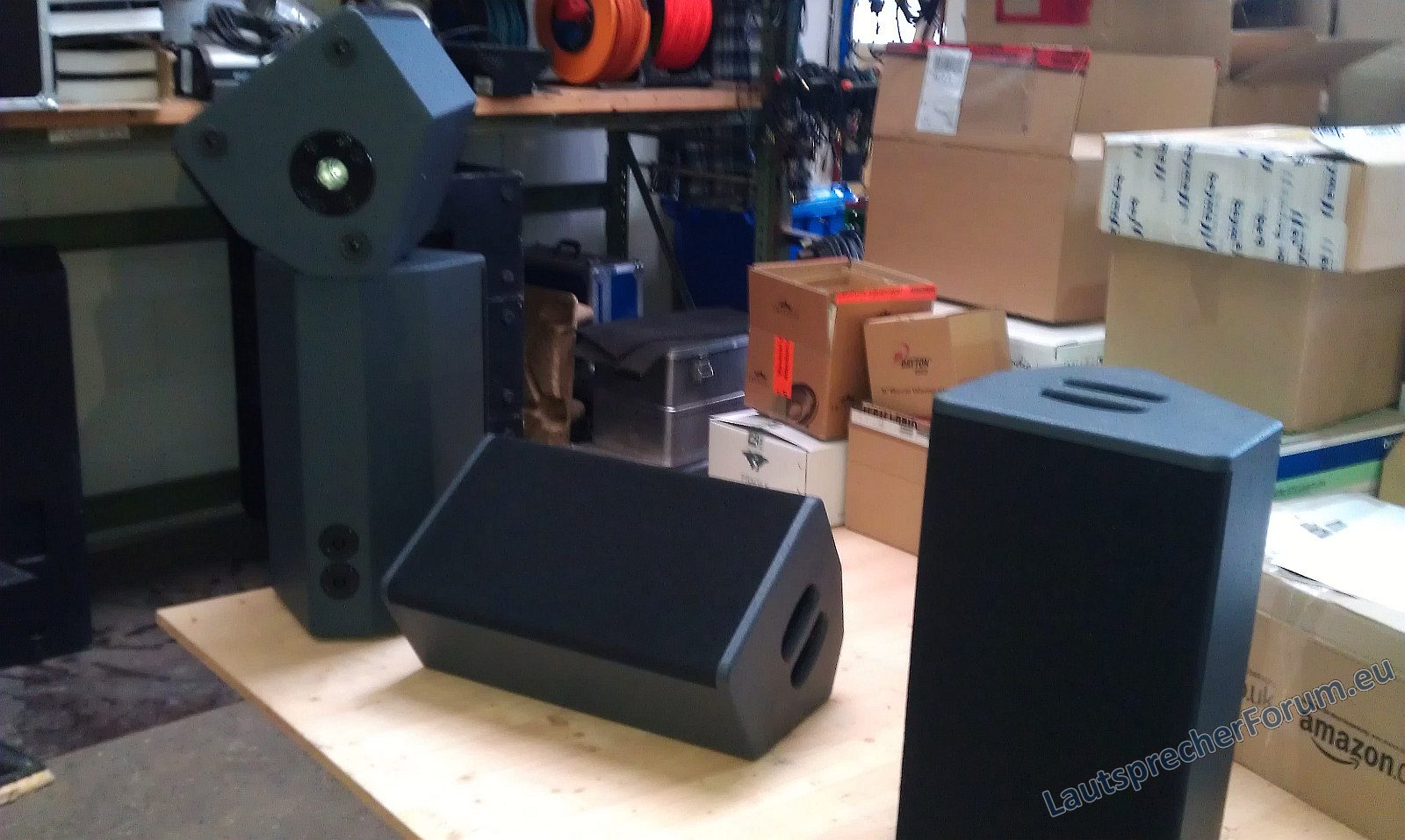

Je nach Topteil und Standfestigkeit, ist das auch absolut kein Thema auf einer ebenen Fläche.
4 ist oftmals besser, kann man ja testen, auch je nach Tiefe und Breite der Box und auch je nach Winkel bei MuFu-Gehäuse.
Siehe Fami-10:
Siehe Fami-10:
