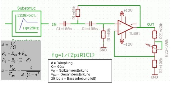

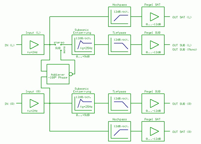

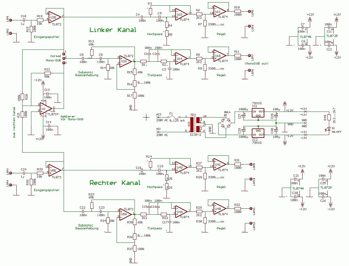

Habe da was ganz tolles im HiFi Forum gefunden:
Quelle:
http://www.diy-hifi-forum.eu/forum/showthread.php?t=103
http://www.hifi-forum.de/viewthread-103-62.html
Daten der Aktivweiche:
aktive 2-Weg Stereo Weiche
Eingänge: Line L+R
Ausgänge: SAT L+R, SUB L+R oder SUB mono
Flankensteilheit der Filter: 12dB/oct
Trennfrequenz: wählbar
Subsonic-Filter 12db/oct@25Hz
Bassanhebung: 0 ... 9dB
Pegelanpassung an den Ausgängen: 0 ... -12dB
Versorgungsspannung: 230VAC
Netzteil: +-12...15VDC auf Platine
So, wenn wer Lust und Laune hat, das Ding müsste umgemodelt werden auf:
• Sub LR kommt raus und NUR Sub-Mono
• Subsonic (Hochpass) für den Mono Sub auf 40Hz
• Poti für XO raus und: Trennfrequenz fest mit 130Hz Topteil (Hochpass)
• Poti für XO raus und: Trennfrequenz fest mit 110Hz Tiefpass (Bass)
• Bassanhabung für den Sub kann bleiben, samt Poti
•Wichtig:
Umschalter muss rein für den Fullrangebetrieb, dieser Schaltet:
- Topteile Hochpass auf 50Hz , Sub aus (Und wenn's geht, dann die Bassnanhebung für die Topteile anstatt für den Sub)
- umgeschaltet, normaler Sbb/Sat Betrieb, Daten siehe oben (40 -110 -130Hz + Bassanhebung für den Sub)
- Master-Gain ist verbaut wie ich sehe, allerdings sollte noch unbedingt ein Gain für den Sub mit rein!
Anm.:
Die Bassanhebung (EQ) sollte in unserem Fall bei jeweils 60Hz greifen, so grob Q2. (Wenn's einfacher ist, dann HP 50Hz + EQ 50Hz)
(Also gesamt 3x Poti: Master-Gain, Sub-Gain und EQ + 1 Schalter für Fullrange/Sub-Sat Betrieb)
Da wir ein stabilisiertes 24V Netzteil haben, benötigen wir hier wohl das Netzteil nicht, kann also raus, bzw. ersetzt werden gegen einen Spannungsregler.
Sobald hierfür ein fertiger Plan steht, baue ich das Ding direkt auf uns messe es durch.
Platinen und aufgebaute Kisten gibt's dann natürlich zu erwerben für eigene Projekte.
Zusatzfrage:
Ganz genau habe ich das DIng noch net überflogen, wie ich das sehe, kann der Poti das Gain aber nur absenken...
Somit: Wie aufwändig ist's einen kleinen Preamp mit zu verbauen, damit man auch verstärken kann, bis sagen wir +12dB?
Eingänge: Line L+R
•Wichtig:
Anm.:
Zusatzfrage:
Themenstarter - Administrator
- Beiträge: 8795
- Bedankung vergeben: 323 Mal
- Bedankung erhalten: 1094 Mal
Re: Foren-DIY-Mobil-Box
Nix, muss selbst gebaut werden
Frage:
Für was ist der R6 (2k6)?
Dieser senkt den Pegel (laut unserer Simulation: Multisim) doch enorm,
ebenfalls fällt der Pegel nicht sonderlich schön ab.
Schöner schaut das ganze aus, wenn man den R6 gegen einen Poti tauscht,
sprich ein Stereopoti für R6 und R7.
Frage:
