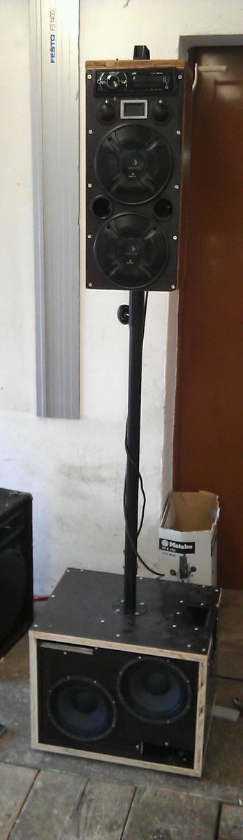

Ich hab mal die Kiste gebaut:
Gehäuse hat eher Prototyp-Status, hatte mir da noch keine Gedanken ums Volumen gemacht, funktioniert aber.
Drin ist ein JVC-Autoradio mit USB und Bluetooth, da kann man schön Tablet oder Smartphone koppeln usw.
Dazu ein 16er 2-Wege-System von Helix und ein Batteriefach mit Li-Po Akkus aus dem Modellbau oder wahlweise ein 12V-Netzteil
Die Akkus halten weit mehr als einen Abend durch und der Kasten ist leicht und handlich. Nächstes mal nehme ich aber dünneres Holz, das hatte ich da gerade rumliegen
Für kleinere Feten habe ich neulich noch nen L-Sub28 mit eigener Endstufe zum drunterstellen gebaut, das Radio hat ja nen schaltbaren HP/LP und Line-Ausgang
