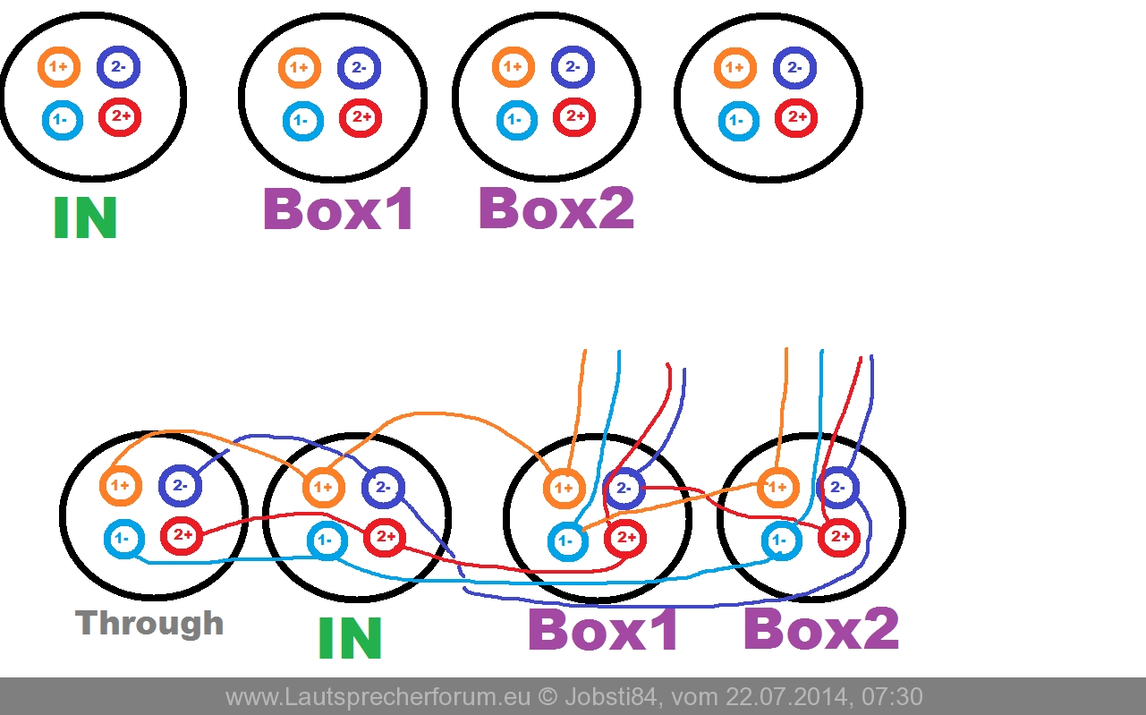

- Beiträge: 8896
- Bedankung vergeben: 352 Mal
Re: 16 ohm umschaltbox
Du kannst die Box auch größer bauen und dir dann dazu einen "Abschluss-Stecker", den du dann nach dem letzten Speakon rein steckst.
Mit einer Box wie oben abgebildet (Durchschleifbuchse braucht man ja nicht), bekommste 4 Stk. 4 Ohm-Subs angeklemmt, auf 4 Ohm gesamt.
Also 8 Subs = 2 Adapter = gesamt 6 Speakonbuchsen -> Für den Amp 2x 4 Ohm (Für max 2x 3,6kW rms mit den 212ern).
Ich finde die Adapter super, das ist einfach und flott und kostet nix (6 Buchsen = ~11€)
Wenn man allerdings zum Großteil 8 Subs oder mehr nutzen will, lohnt sich die interne Bass-Verkabelung auf 16 Ohm,
jedenfalls wenn man bei bestehendem Amping bleiben möchte.
Alternative: Auf die Rückseite vom Amprack "Reihen-Ausgänge" in eine Blende gemacht (Wie der Adapter quasi),
ist dank Blende aber eben wieder etwas teurer, dafür auch schicker.

kommt jetzt in box 1. 2 bässse dran oder nur ein bass?Jobsti84 hat geschrieben:Du kannst die Box auch größer bauen und dir dann dazu einen "Abschluss-Stecker", den du dann nach dem letzten Speakon rein steckst.

Ich würde das wie jobsti mit seinen Adaptern machen
Hab ich auch so . Hab aber für jeden kanal ne eigene Box , um bei klassischer L - R aufstellung nich so lange kabel ziehen zu müssen
Meiß dann je eine Schachtel auf den rechten und linken Haufen
Hab so schon 16 8Ohm Bass Bins schön an einer 2 kanal Endstufe im 4 Ohm Betrieb gefahren
