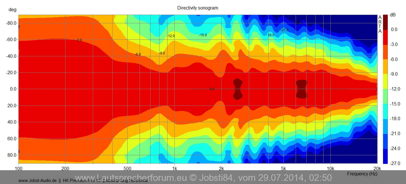

Wege zueinander (-12dB) samt Frequenzverlauf auf Achse 1W/1m (blau)
Ausschwingverhalten
Gruppenlaufzeit
Abstrahlung horizontal
Verzerrungen bei ~109dB
Eindruck:
Für's Geld voll ok, wenn man weiß was man wie damit zu machen hat.
15"er hat übrigens 250W rms, somit Vorsicht mit der Datenblattangabe von 400W rms.
Hochtöner ist "etwas" zu laut, kann man aber mit EQ drosseln.
Leider ist der HF auch etwas tief angekoppelt, somit plärrt er etwas flott, wenn man weiß wo Limit ist, tut's die Kiste aber,
da schon recht hoher Kennschalldruckpegel.
Allerdings ist sie ein Topteil und keine Fullrangebox, somit ist hier wenig Bass zu erwarten.
