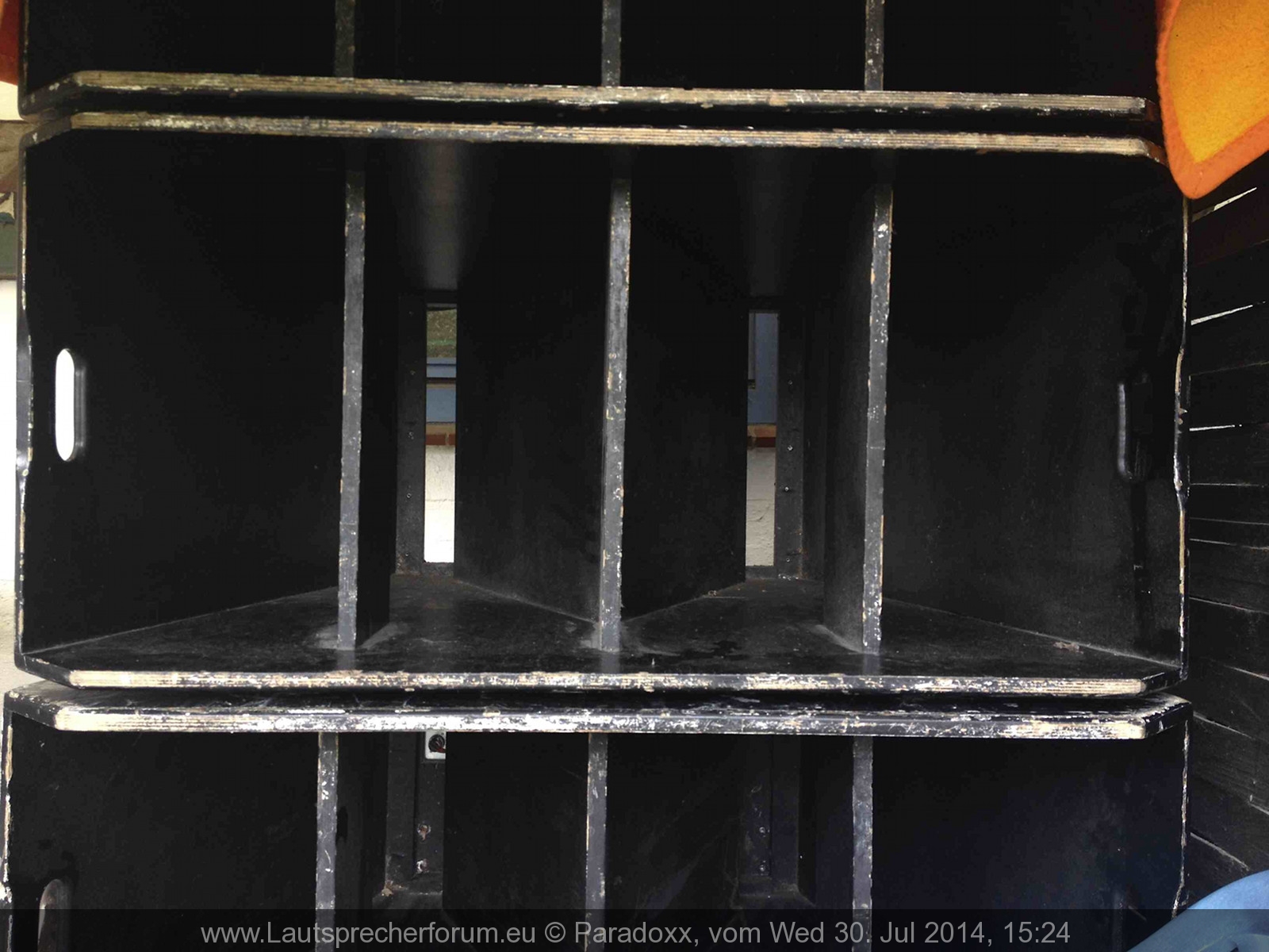

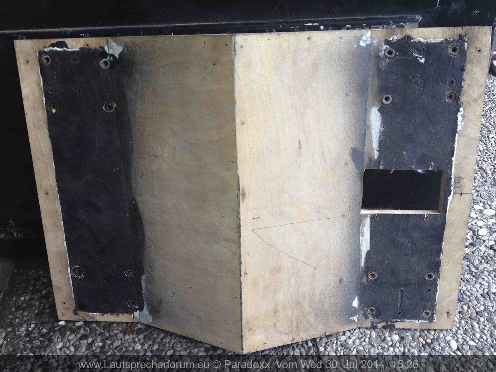

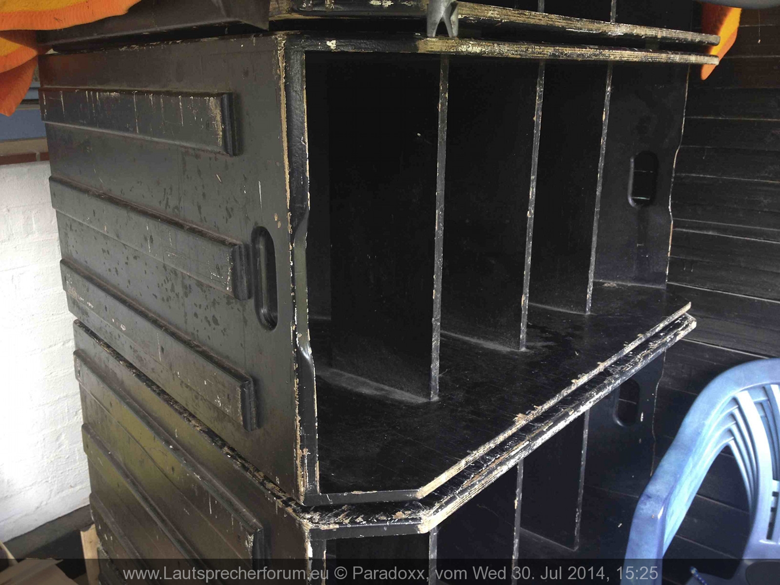

Hier mal ein paar Bilder von den Gehäuse
Hier mal die Maße
Breite vorne 103cm
Breite hinten 65cm
Tief bis Vorderkante 90cm
Hoch 46,5cm
gefertigt aus 18mm Birke Multiplex
meine Frage Lohnt es sich die Dinger aufzubereiten und mit neuen Chassis zu bestücken oder ist es ein Fall für den Ofen?
Wenn sich die Aufbereitung lohnt habe ich die 18S 15LW2400 dafür ausgewählt, falls es was Sinnvolleres dafür gibt bitte Vorschläge machen.

HI,
ein Martin 115 ist aber was anderes.
Da mann keinen exakten plan für die abgebildeten Teile hatt kann mann eigentlich garnix sagen

deswegen habe ich ja nachbau geschrieben hätte wohl besser schlechte Kopie schreiben sollen sie müssen aber dem Martin nachempfunden sein, da die Druckkammer exakt dem Original entspricht auch mit der nach vorne geführten Mittelstrebe/ Versteifung.

Re: Martin 115 nachbau?
die maße haben mit dem Martin 115 garnichts zu tun, daher müsstest Du die Kiste komplett vermessen und einen genauen Plan erstellen.
Joa, messe die Dinger doch einfach mal aus, evtl. findet wer einen Plan und kann genau sagen was das für Kisten sind.

So bin endlich mal dazugekommen eine Skizze des Gehäuses anzufertigen.
die höhe 430mm innenmaß
wäre nett wenn mir jemand die Gehäusedaten in Hornresp eingebe könnte und als Export Datei zukommen lassen könnte, da ich partout nicht mit der Eingabe in Hornresp klar komme (alles was ich bisher versucht habe sieht im entferntesten nicht nach dem aus was ich hier stehen habe!
Bis auf die RC ist alles innenmaß, bei der RC habe ich die Maße aussen abgenommen gefertigt ist das ganze aus 18mm Birke MPX
Dein Plan ist leider Falsch, bzw. die 530mm Angabe (laut meinem CAD Modell sind das nur 495,3mm)
