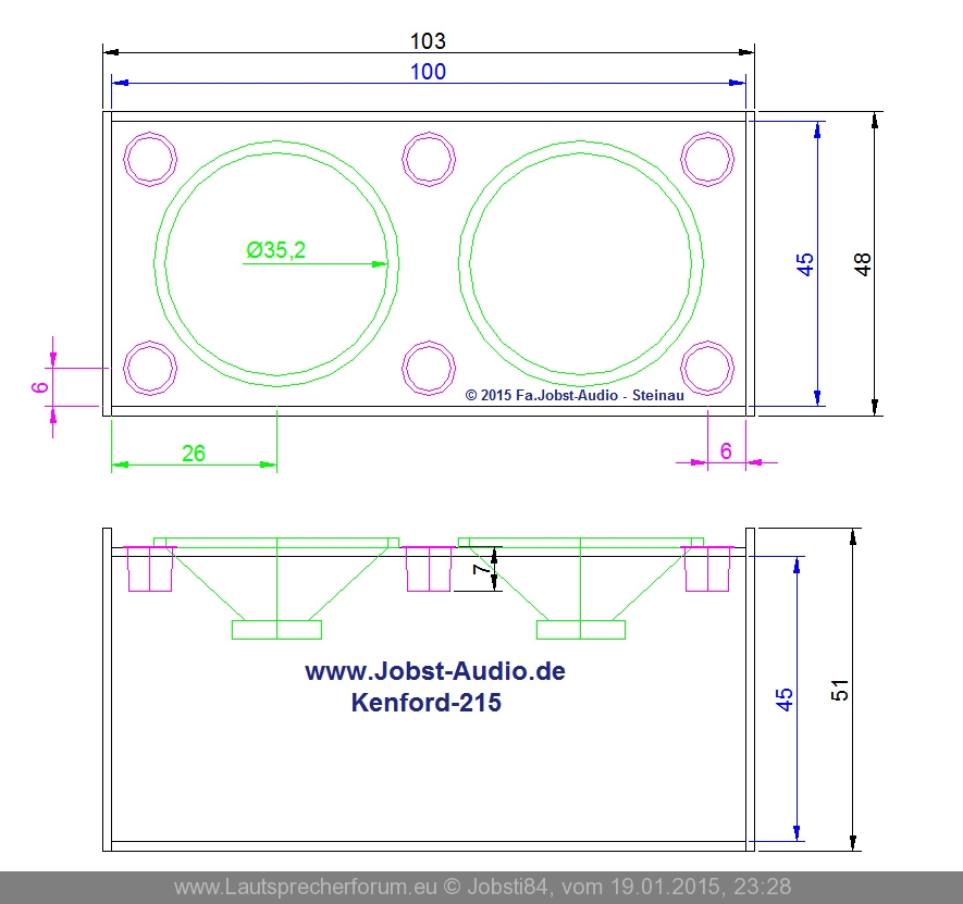

Wer Auf Tiefgang verzichten kann (wobei die Flanke recht flach ist) und ne extrem günstige 215er will,
der kann auch 2 der Kenfords in's JB-Sat215 Gehäuse stecken. Für allgemein flottere Musik ist das bei weitem tief genug.
Das schaut das so aus (f3 grob 52Hz). Ist aber mit Weiche gemessen, als Sub also grob 1dB mehr, über'n Daumen also gute 97dB 1W/1m. Sind mit allen Abzügen recht genau 200 Liter @ 44Hz (6x BR70 @ 70mm. Auf 100mm=39Hz)
Best Buy for Buck, 2x15" Sub für unter 80,- EUR
Hier der Plan für den Kenford-215 Sub

Gehäuse habe ich schon mal grob gezeichnet, hat nen Bodenport und ist außen 80x41,5x50 cm.
Der doppelte Kenford wird auf alle Fälle lauter, dafür mit weniger Tiefgang.
Also wenn, dann neues Gehäuse.
Ich denke ich werde den Sub auf alle Fälle machen, sobald ich das nächste mal bei Mivoc was bestelle.
