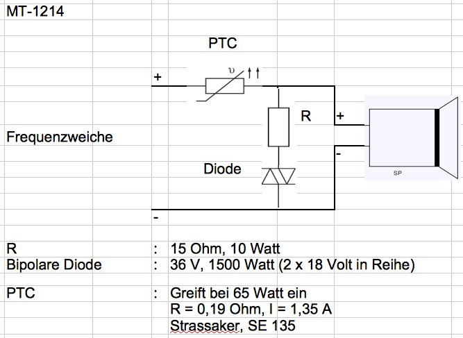

ich würde was passives machen.
Hatte ich mal für das MT-1214 entwickelt, müsste aber auf Deinen Fall angepasst werden.

@AFO: Könnte man die Schaltung ohne Weiteres für eine kleinere Schaltleistung auslegen? Ich denke aber, sie bietet keinen Schutz vor Gleichstrom/Clipping...

Ja, die Schaltung kann man recht einfach anpassen. Gleichstrom am Ausgang sollte die Endstufe selber erkennen und abschalten.Dewie hat geschrieben:Zunächst vielen Dank für eure Resonanz.
@tthorsten: Ich denke für die Dt95 bzw. 96 gab es das mit den Transistoren nicht. Und ich weiß nicht, ob eine Schutzschaltung von einem anderen Lautsprechermodell zu den Hochtönern passen wird...
Ich weiß im Moment noch gar nicht, welche Leistung die Hochtöner original vertragen. Da muss ich wohl nochmal bei Dynacord anfragen. Sofern sie dazu überhaupt noch Infos liefern können...
BR
AFO

Habe ich heute schonmal im HiFi Forum zu nem anderen Thema gepsotet:
Ich vermute aber, dass du einfach mehr als 100W auf die Kiste feuerst, somit sind die Hochtöner nicht zu klein gewählt (vermutlich 10W rms pro Stück, somit ab 170-200W rms schon überlastet),
sondern die TMTs sind einfach ne ganze Ecke Robuster (Einfacher PeakLimiter würde hier locker ausreichen und auch schnell genug greifen.)
In deinem Fall also einfach ein einfaches PTC davor, was früh genug greift, sagen wir bei 15W.Ein PTC kann man eigentlich problemlos einbauen, recht viel verschiebt der an der Weiche nicht.
Was sich aber immer empfiehlt:
Einen Parallel-R zum PTC, damit nicht komplett Stille im Hochton ist, wenn der PTC einsetzt.
(Eine Soffitte ist allerdings böse und kann recht viel verschieben, und wird auch immer zu erhöhtem Klirr führen)
Den PTC setzt man normal direkt vor den Hochtöner, also nach dem L-Pad.
Problem: den PTC 100% genau zu wählen funkt nicht, am besten 3 4 verschieden nehmen
und an der Box selbst ermitteln, welcher der Passende ist.
Meine Meinung:
Hochtonschutz braucht kein Mensch, gescheit Limitieren und alles ist gut.
Stirbt der Hochtöner, lässt der Tiefmitteltöner auch nicht lange auf sich warten,
oder der Hochtöner ist VIEL zu klein gewählt, also super BilligBox,
da würde ich dann garkeine Arbeit reinstecken.
Und vor Clip hilft auch kein PTC oder anderer Hochtonschutz, egal ob dieser vom Amp, Musikmaterial
oder Zuspieler erzeugt wird, sondern einfach nur ein früh genug greifender Limiter.
(der für übliches Material dann viel zu früh greifen muss, ergo Treiber einfach potent genug wählen, siehe übliche Monitorboxen, welche nicht grundlos überdimensionierte 3-4" Deckel haben)
Wird aktiv getrennt, empfiehlt sich ein Kondensator vor dem Hochtöner, FALLS
irgendwie doch mal Clippendes Signal eintreffen sollte (Muss ja net vom Amp kommen),
denn Hochtöner verkraften Dreieck- mit höherer Spannung idR. besser als Rechteckspannung.
