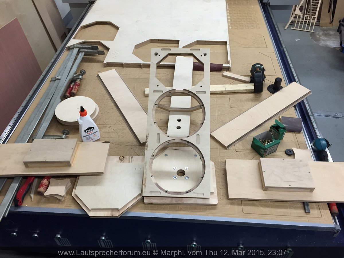

Baufortschritt
Guten Abend,

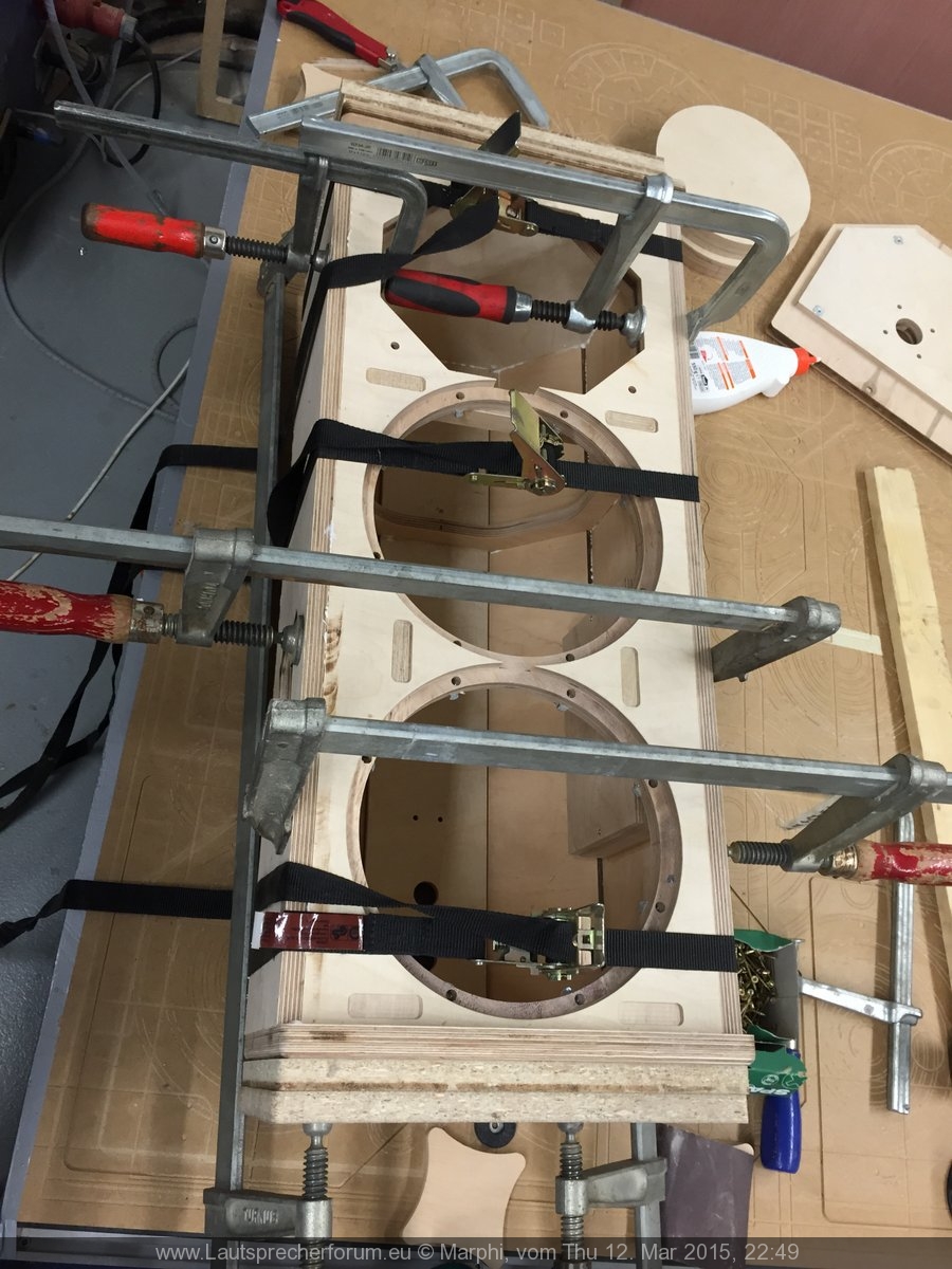

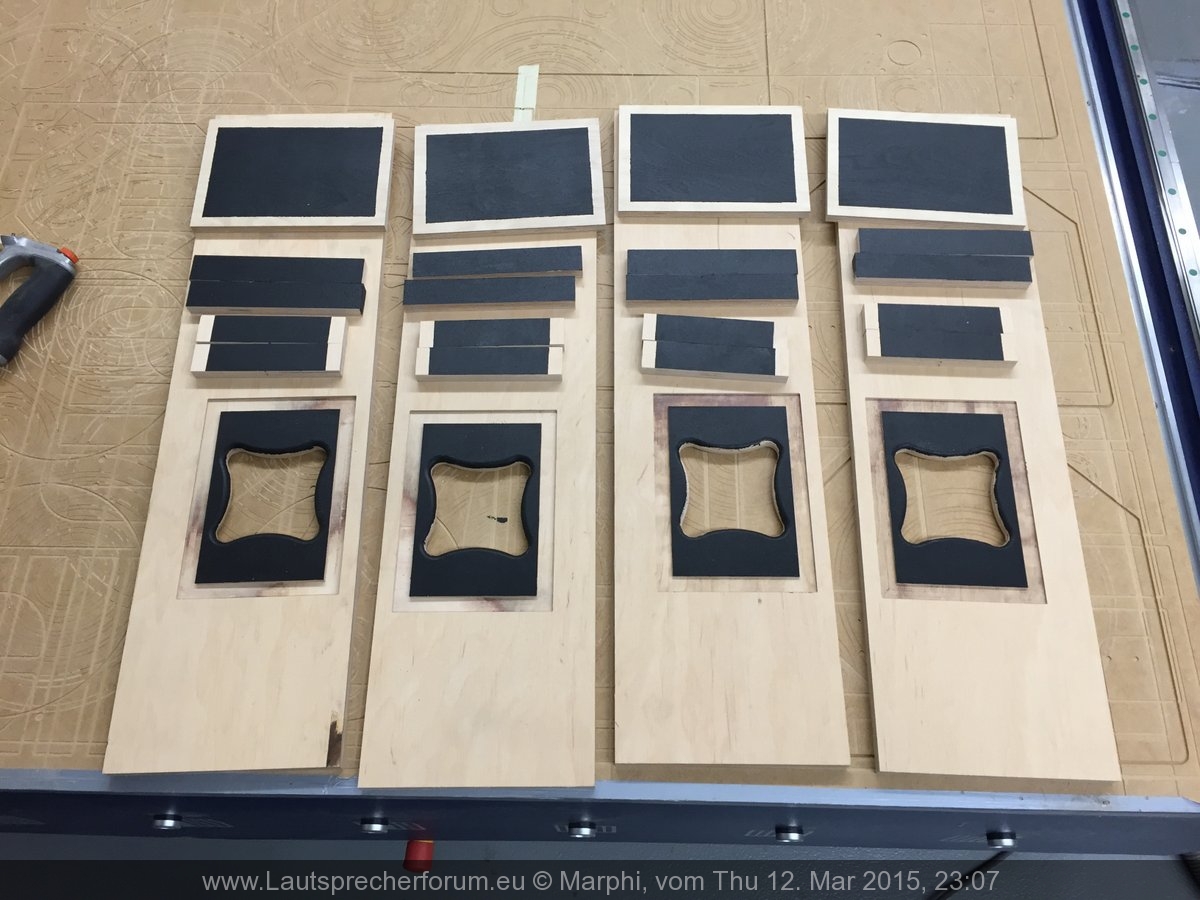

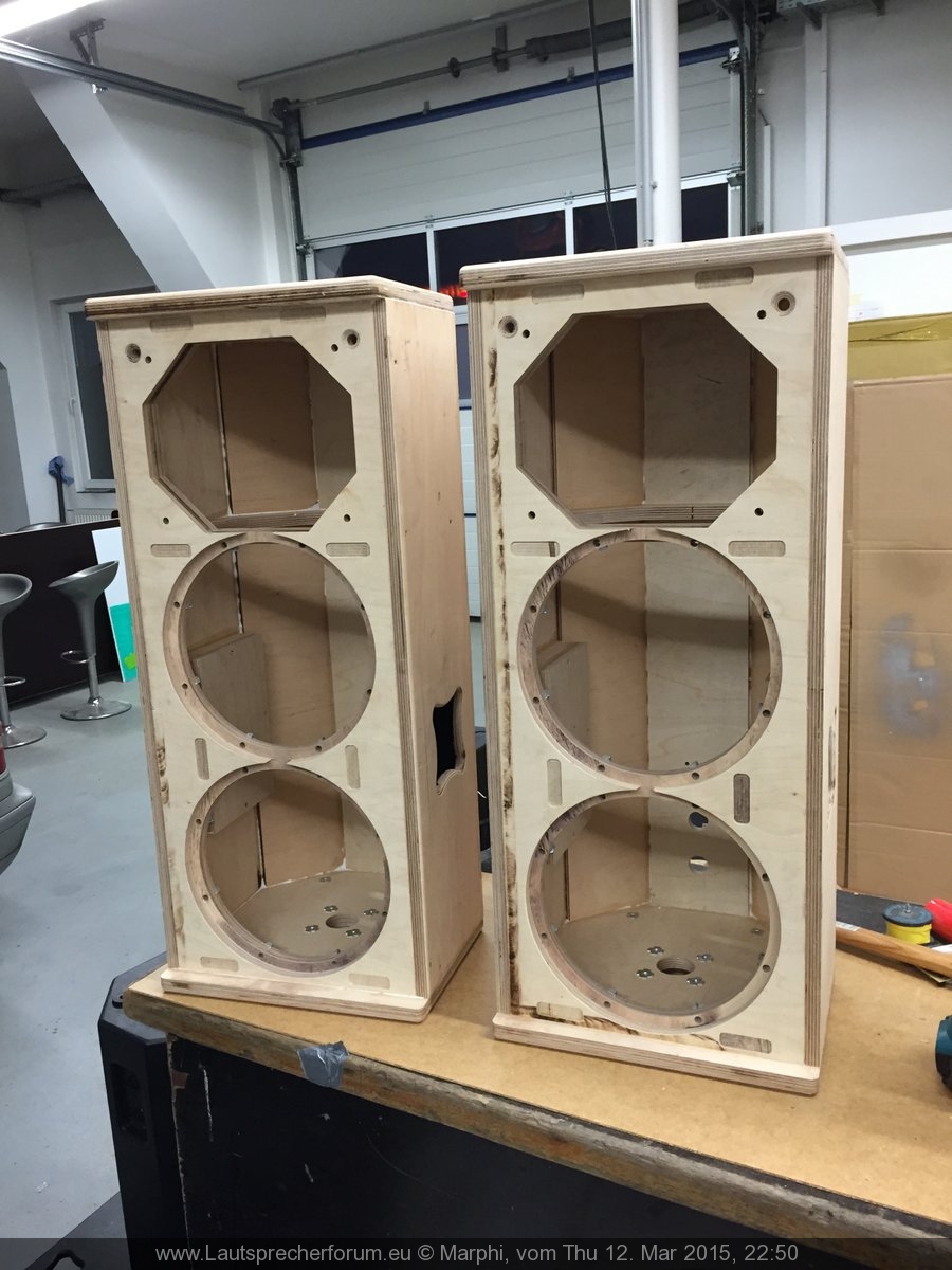

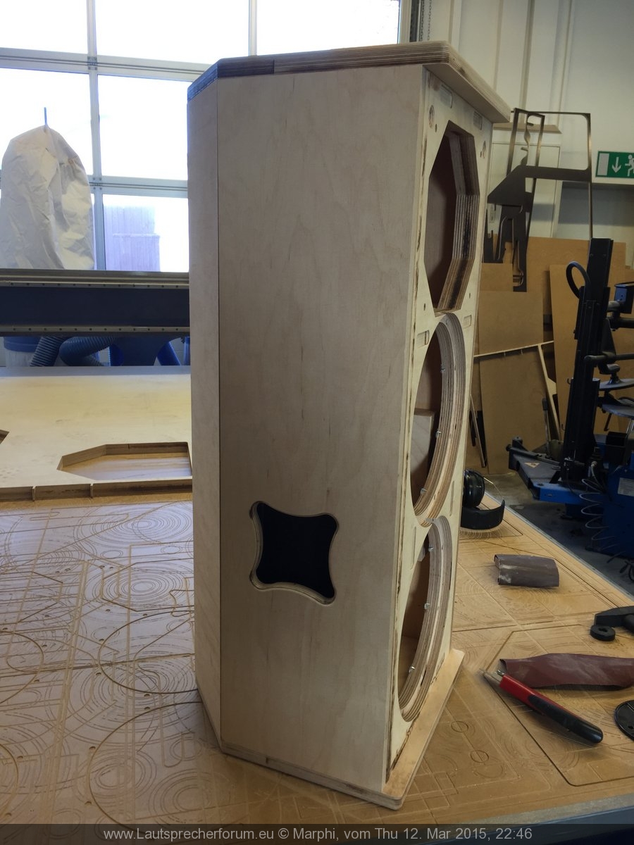

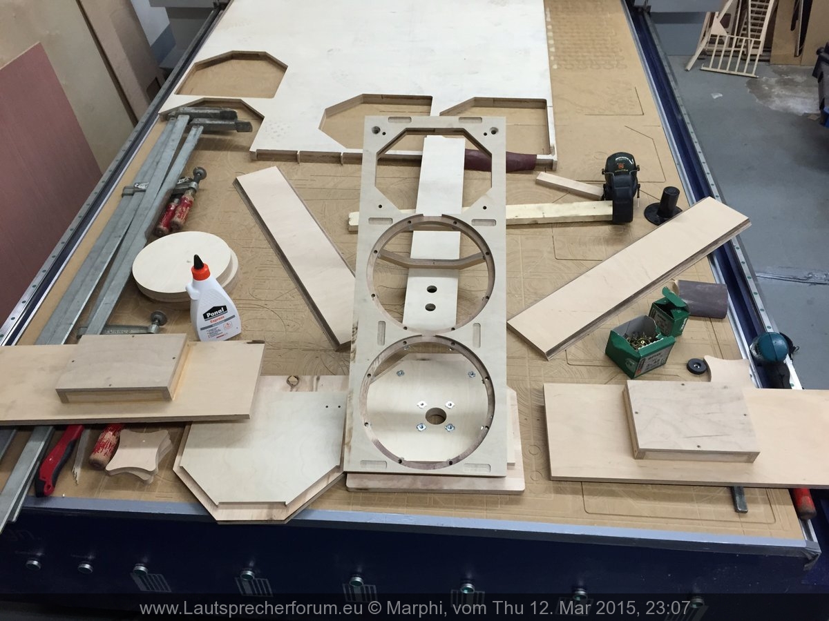

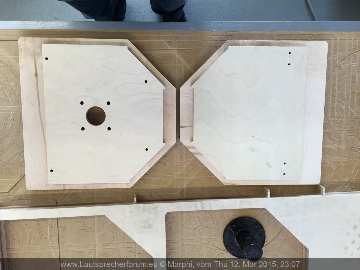

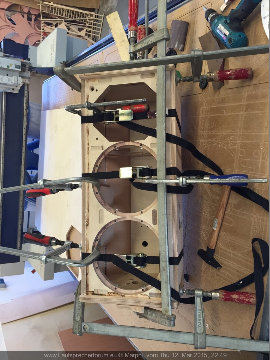

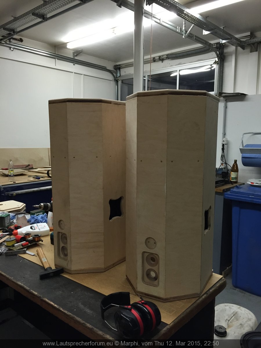

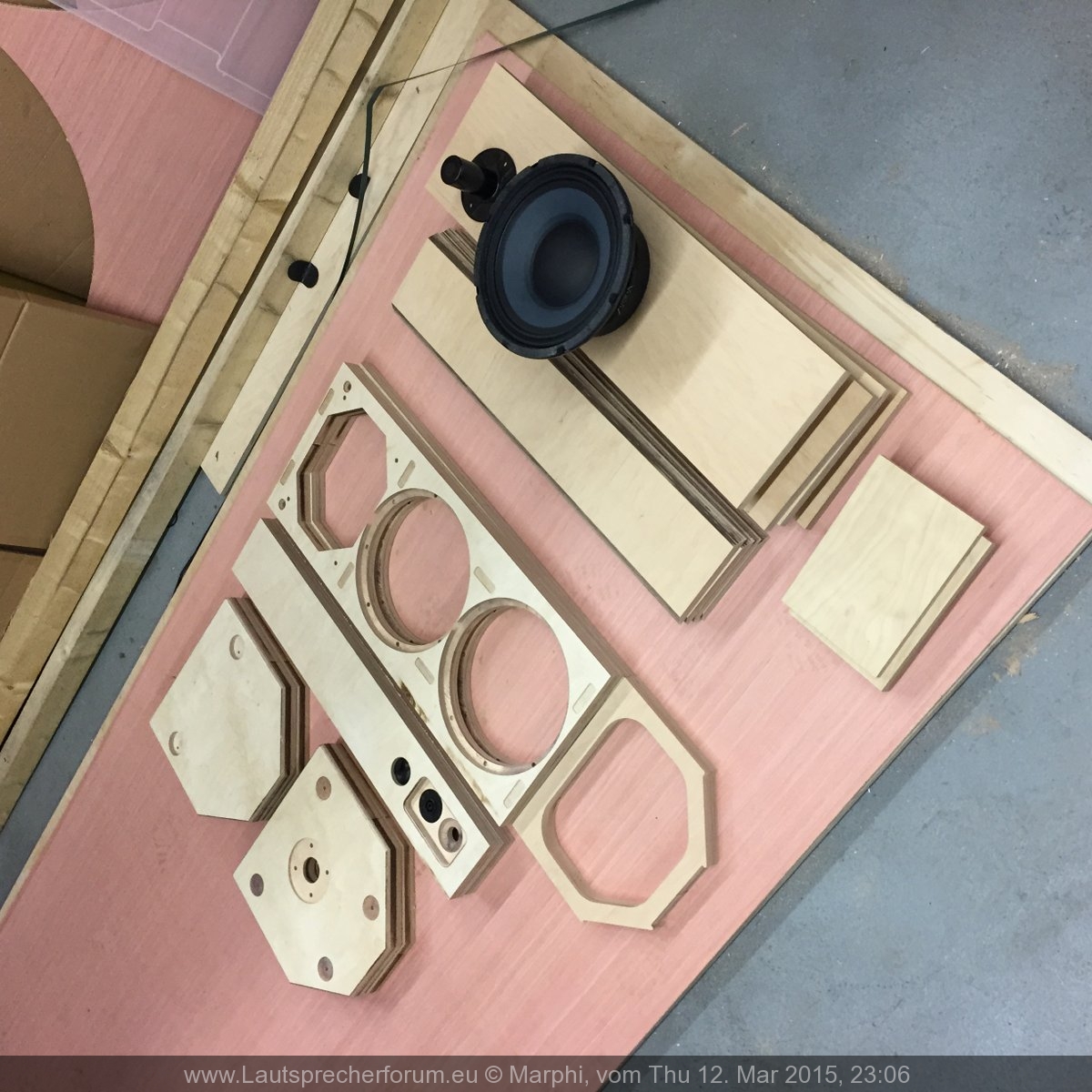

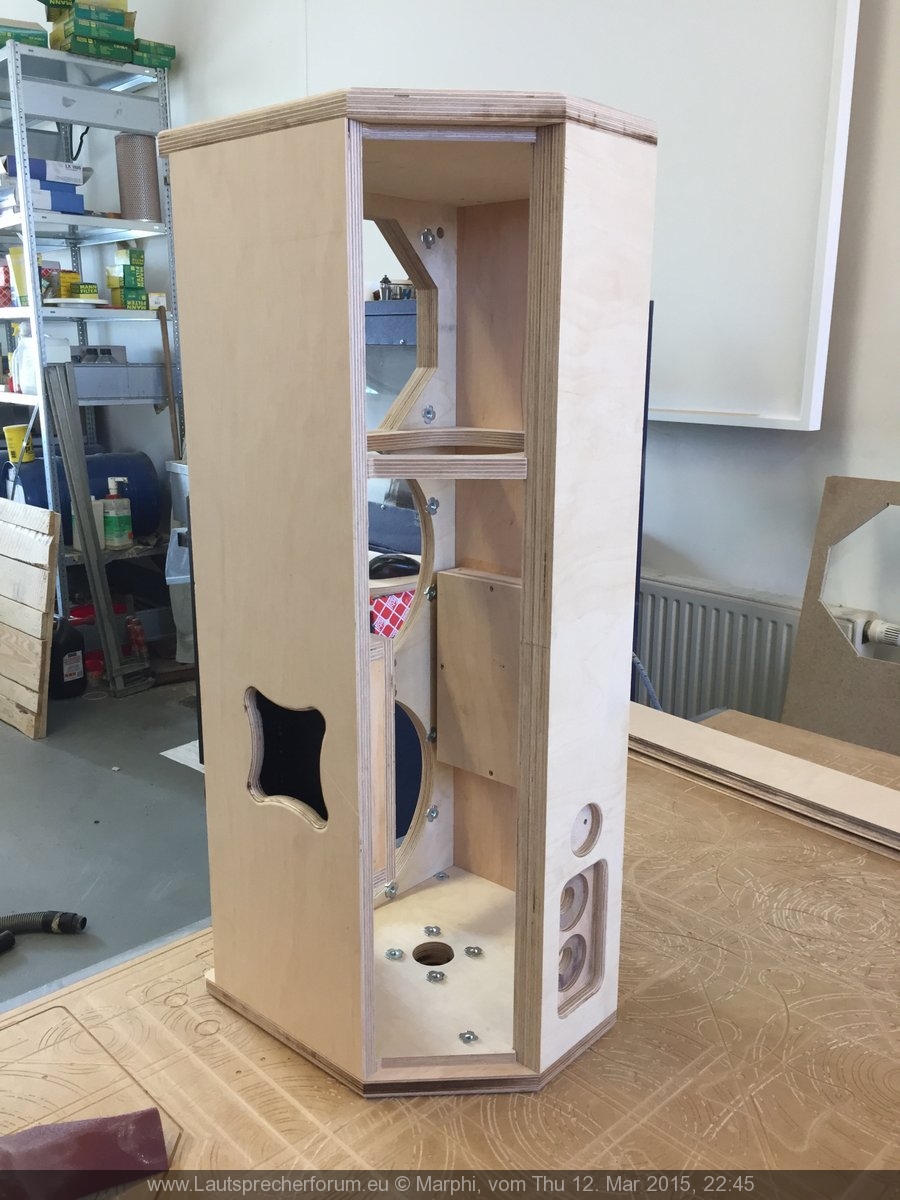

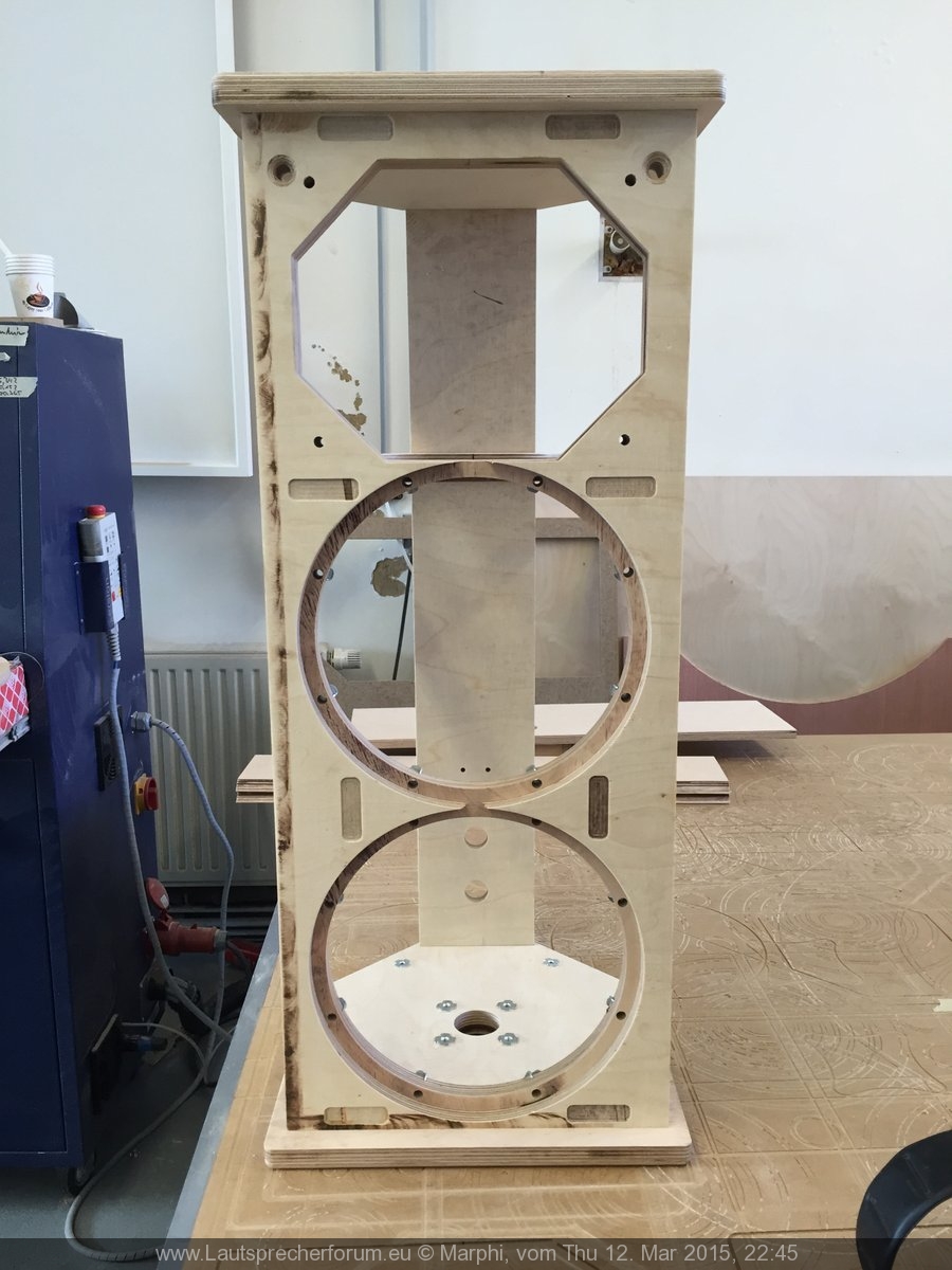

ich wollte mal kurz von meinem Bau berichten.
Habe bis eben meinen selbstgefrästen CNC Bausatz zusammengeleimt und geschraubt.
Bin äußerst zufrieden mit dem Ergebnis. Morgen geht's dann an das Bestücken und Verkabeln... mit ein bisschen Glück schaff ich morgen den ersten Soundcheck. Auf den bin ich SEHR gespannt.
Und hier mal ein paar Fotos:
Gruß Marphi
Gruß Marphi

Fotos

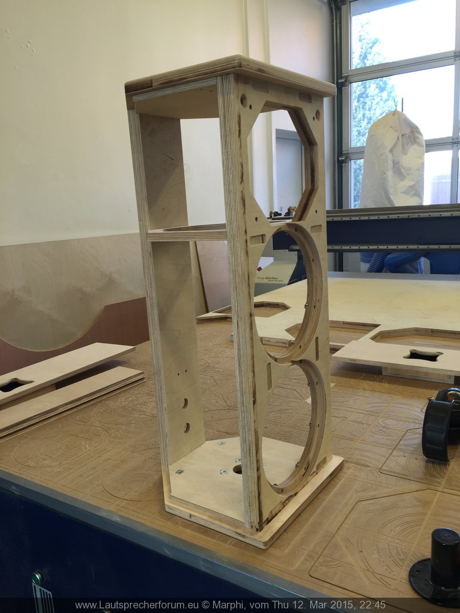

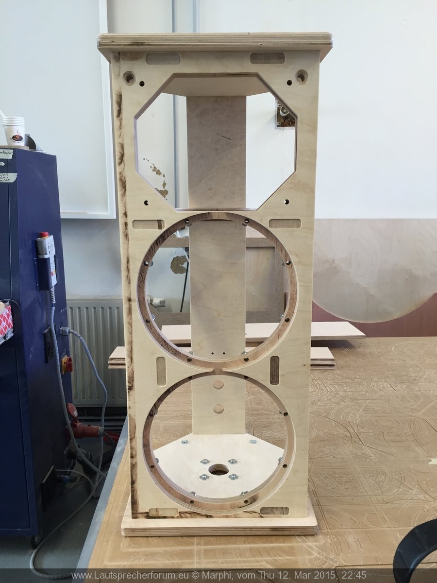

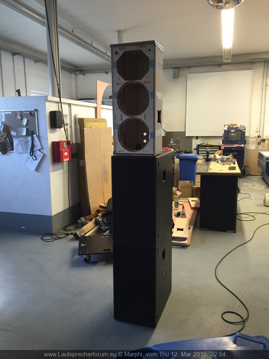

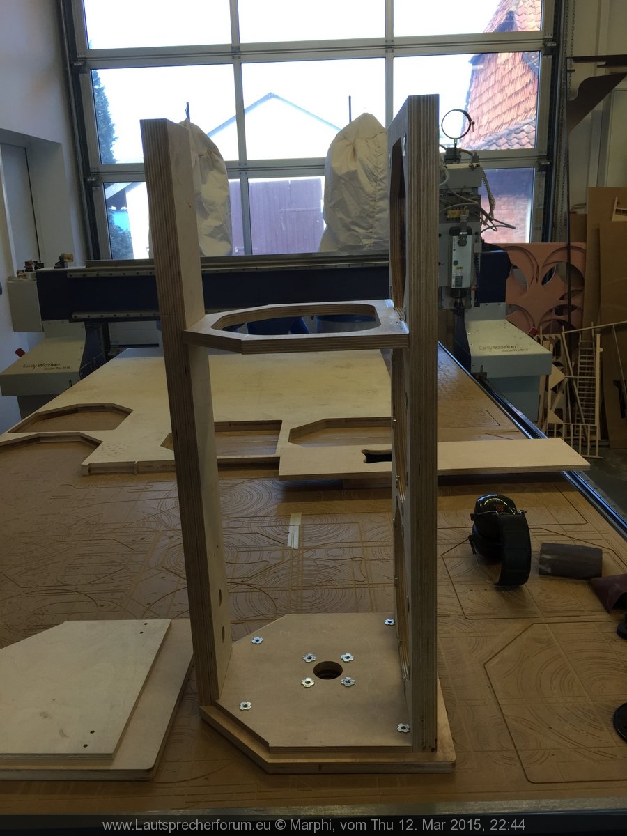

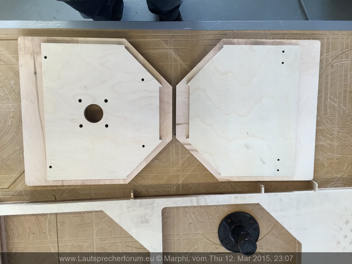

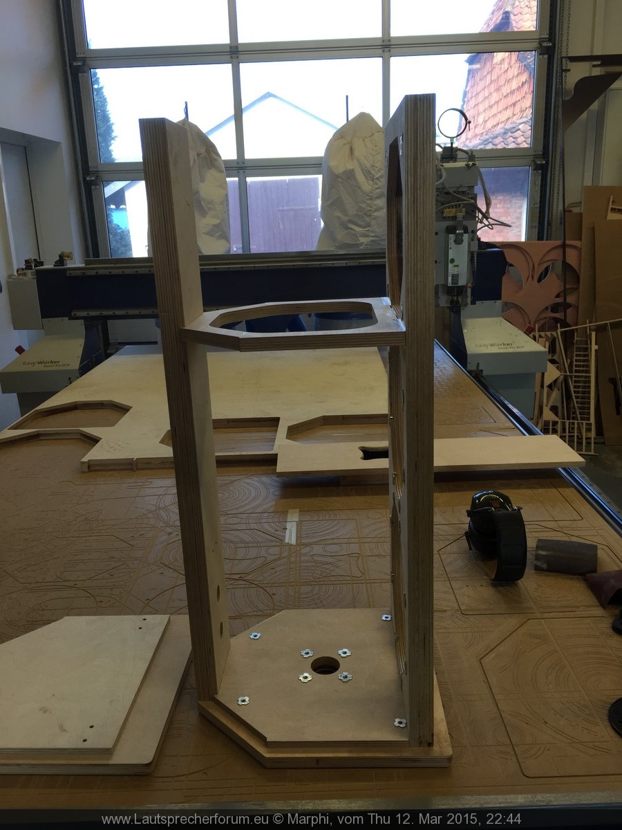

Hier der erste Test vor dem Zusammenleimen:
Allerdings habe ich im Anschluß, als ich das Top testweise auf die Distanzstange "gesteckt" habe, festellen müssen, dass der Flansch zu weit vorne montiert ist und somit deutlich vor dem Schwerpunkt liegt.
Das hat dazu geführt, dass das Top die Tendenz hatte "in den Himmel zu strahlen". Da zusätzlich aber auch der Stativflansch mit dem unteren Tieftöner kollidierte habe ich den Flansch 2,5cm weiter nach hinten gesetzt und beide Probleme waren gelöst. Hat mich allerdings nochmal ein wenig Zeit an der CNC Fräse gekostet... na was soll's. Jetzt liegt der Flansch ziemlich genau im Schwerpunkt (gaaanz leichte Tendenz nach vorne zu kippen). Also "optimalst"!
