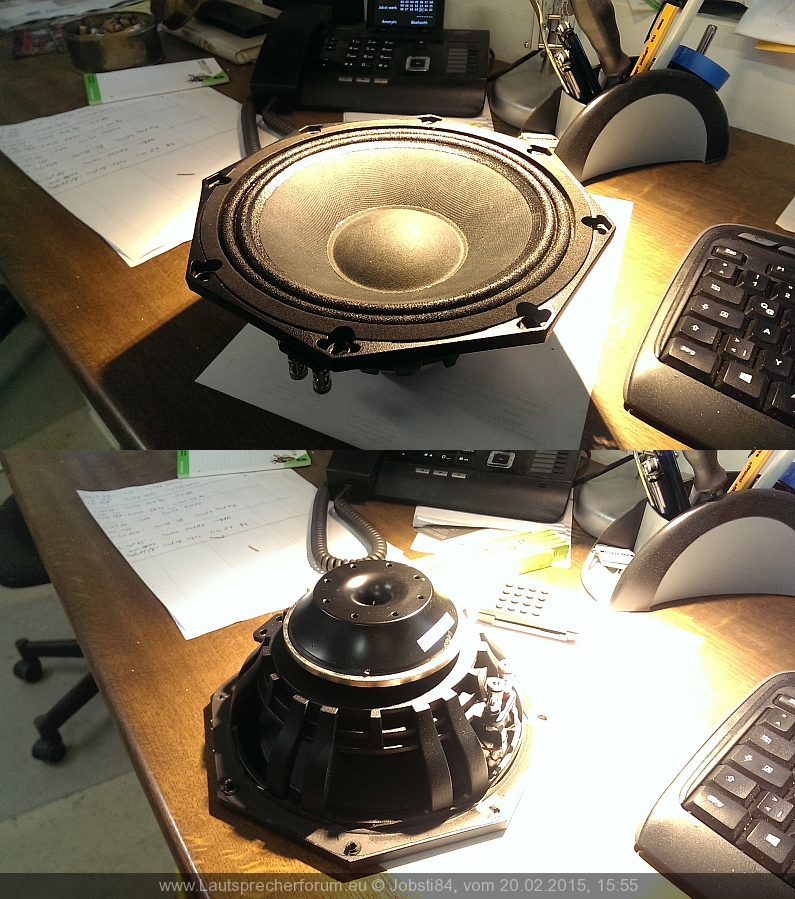

8 Stück eben angekommen
Wertigkeit für China-Chassis echt voll ok, gerade für den Preis.
Schön hart aufgehängt, samt gescheiten Polklemmen, direkt auf dem Korb.
Streben sind hinten hohl, dafür aber auch mit VC-Belüftung + Gitter.
Verarbeitung kennt man, leichte Kleberreste, Dichtband schief drauf usw.
Über den Daumen würde ich sagen, dass es den Eindruck von einem grob 100,- (Endkunde) ND Chassis macht.
Mal sehen was die Dinger so bringen.

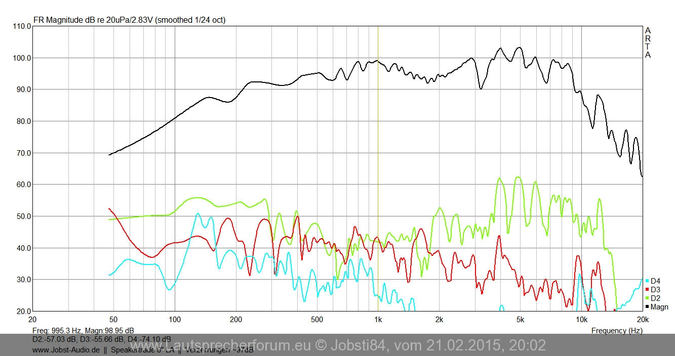

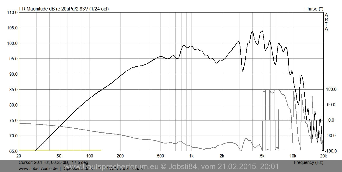

Im Nachbarforum gibt es schon erste Messungen.
Außer dem Ausreißer bei 700Hz imho erste Sahne, vor allem der Klirr.

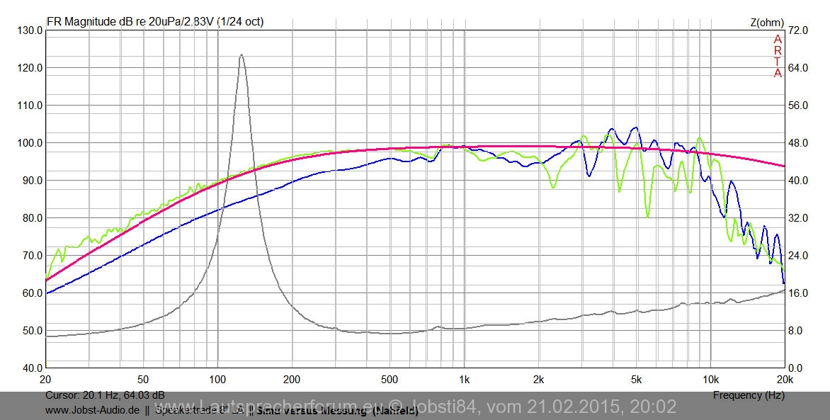

Meine ermittelten TSPs:
Fs = 107,34 Hz
Re = 6.24 ohms[dc]
Le = 78.27 uH
L2 = 1052.48 uH
R2 = 6.77 ohms
Qt = 0,381
Qes = 0.42
Qms = 4.16
Mms = 16.46 grams
Rms = 2,66855 kg/s
Cms = 0,0001336 m/N
Vas = 9.31 liters
Sd= 221.67 cm^2
Bl = 12,84258 Tm
ETA = 2,6660 %
Lp(2.83V/1m) = 97,50 dB
Added mass = 21.65 grams (Resonanzverschiebung ~30%)
Diameter= 16.80 cm
LSE: on
Est RE: on
Kompensiert: ja
Kalibriert: ja
Signal: Noise 1,1V
Wobbel: 50Hz 13,97V 29 Minuten
Hab's auch nochmal mit 20% Shift nachgemessen, schaut recht gleich aus, nur mit 1dB höherem Pegel. (weniger BL, weniger mms, mehr vas)

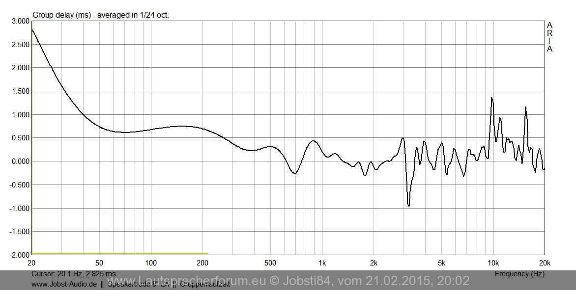

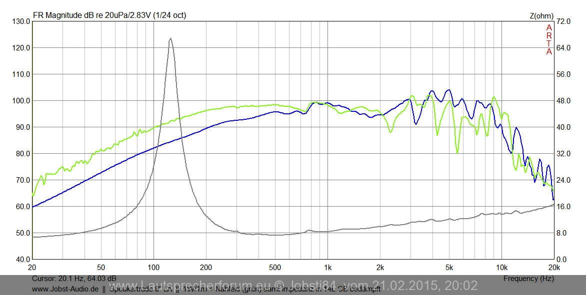

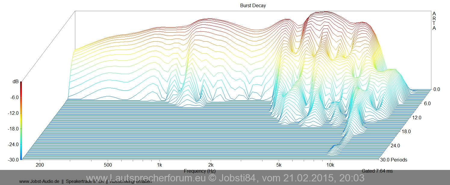

Hier die restlichen Messungen. (in bedämpften 14L CB MuFu-Gehäuse)
Auf Achse inkl. Phase | Achse inkl. Nahfeld
Ausschwingen und Gruppenlaufzeit
Verzerrungen
Vergleich: Simulation mit selbst gemessenen TSPs
Messabstand: 1m
Mikro kalibriert
Pegel: kalibriert
Impedanz: kalibriert/kompensiert
Gehäuse: ~14L MuFu, CB bedämpft.
Messungen Hinzu
