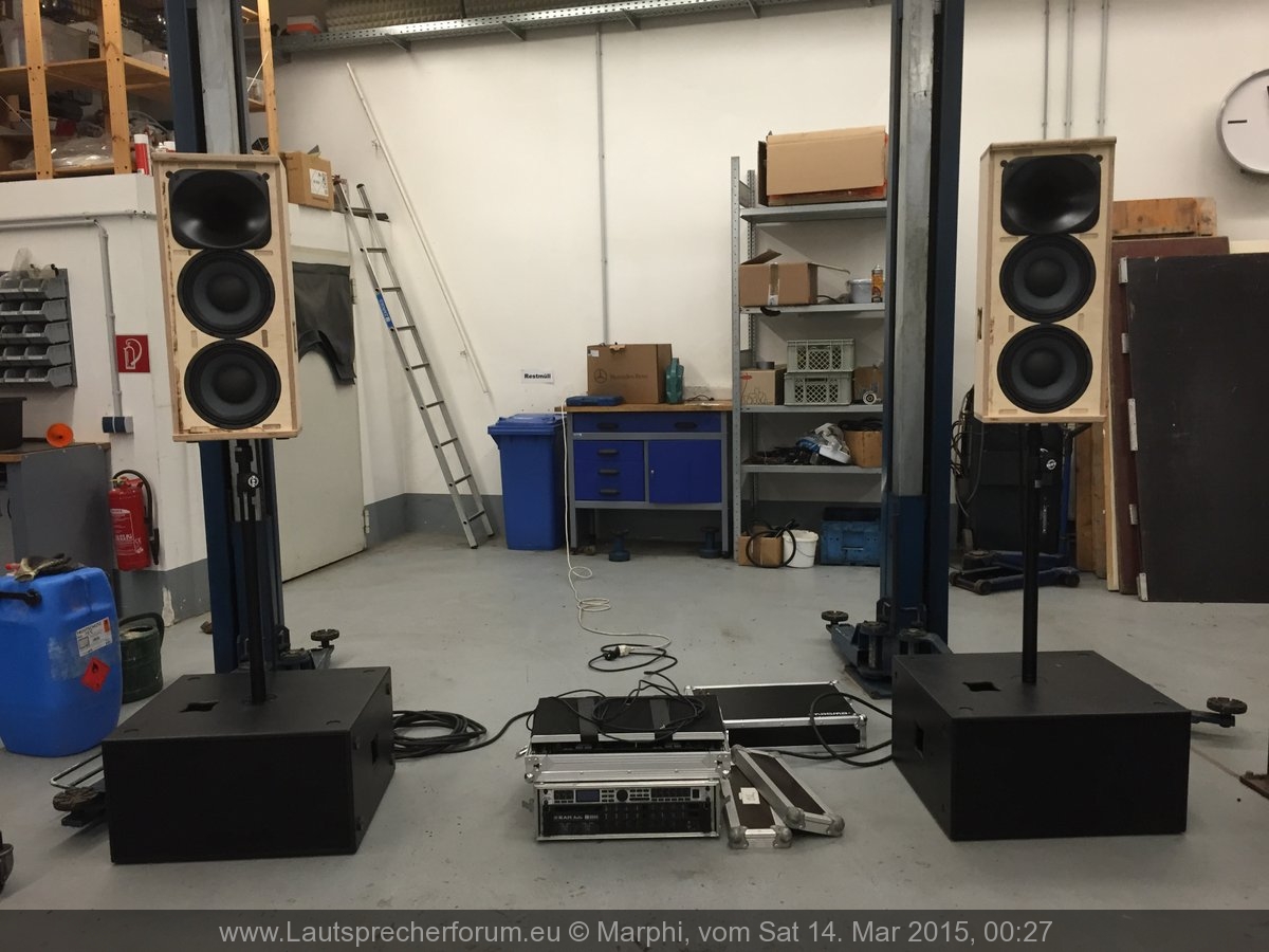

PS: Zur Illustration noch ein Foto von meine (ziemlich fertigen) JL-Sat210
