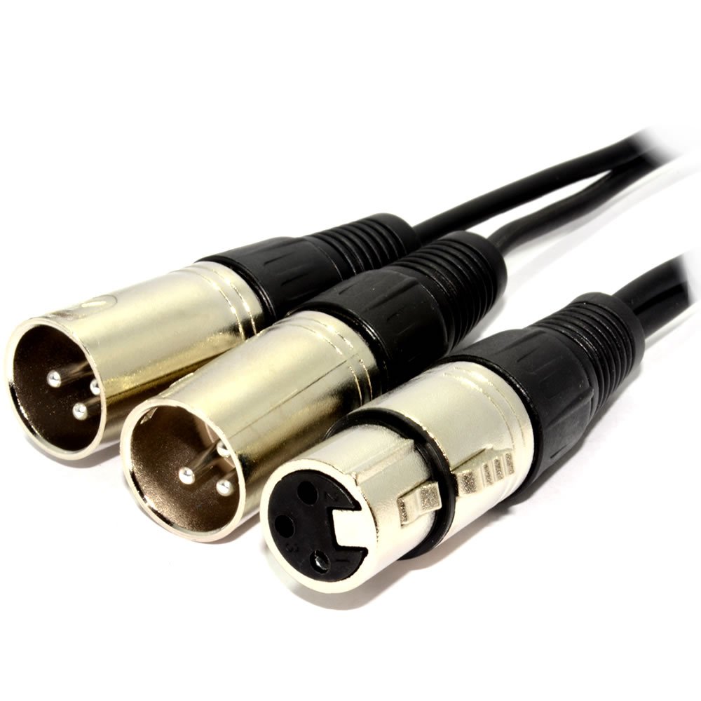

Ich möchte mir noch eine LD deep 4950 (als Top Endstufe) zulegen, aber habe dann das Problem dass ich nicht alle acht XLR Eingänge mit einer DCX belegen kann. Die hat ja nur sechs Ausgänge.
Kann man die Endstufen trotzdem noch korrekt Limitieren wenn ich die XLR Kabel mithilfe von Splittern bediene.
Ein XLR Out an zwei XLR in an die Endstufe. Ich habe ein Beispielbild hinzugefügt. Geht das????? :rolleye:

Jup geht. Beide Kanäle sind dann natürlich gleich limitiert, also nur zu empfehlen wenn auch gleiche Bässe dran hängen. Aber da geh ich mal von aus :)
PS: Kannst die Endstufen manchmal auch umschalten zwischen Stereo,Parallel und Brücke. Wenn du den auf parallel stellst, muss du nur an einen Eingang das Signal anlegen, also genau das gleiche was du mit dem Adapter machen willst. Es kommt dann aus den beiden Ausgängen das angelegte Signal.

Ich hätte gerne auf Parallel geschaltet aber die Endstufen besitzen diesen Schalter nicht.....
