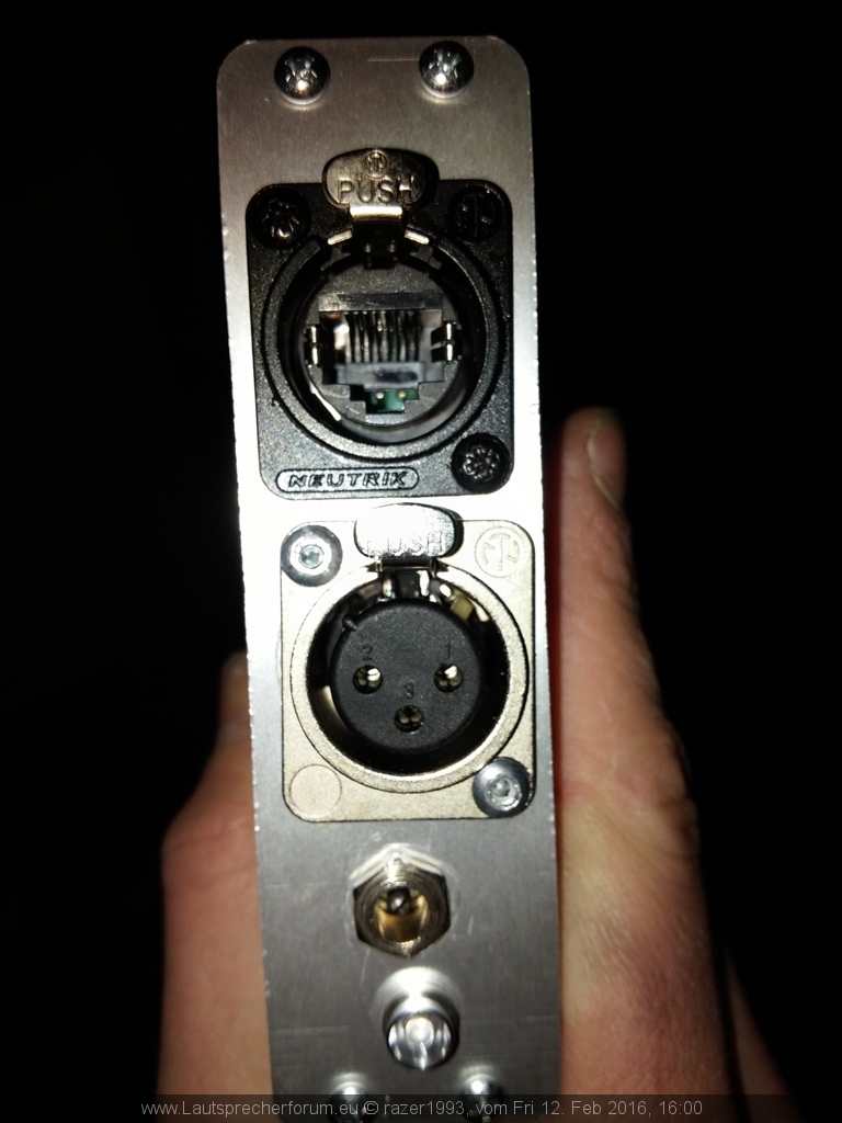

Ich habe anfangs ebenfalls mit dem JMS USB2DMX gearbeitet. Damals war das mit ca 60 Euro mit das preiswerteste am Markt.
Probleme gab es damals nicht. Ich würde nur dringend auf die Kompatibilität schauen. Es bringt nichts, wenn das Interface nur von
1 Software unterstützt wird. Bei einem Wechsel der Software schaut man dann in die Röhre.
Aufgrund der galvanischen Trennung und der selbständigen Signalerzeugung habe ich dann später zu dem DMX4ALL USB MK3 gewechselt.
Dies hat bei mir viele viele Jahre prima funktioniert.
Aufgrund der angesprochenen Software bzw. Treiber Problematik habe ich mir noch ein ArtNet Interface zugelegt.
Dieses lag lange im Lager bzw. ist nur im Licht Case mit spazieren gefahren. Seit ein paar Wochen nutze ich dieses allerdings NUR noch!
Das ArtNet ist jetzt fest mit in meinem "Standard" Endstufencase verbaut. Über den mit verbauten WLAN Access Point kann man jetzt
super bequem auf die 8 Universen zugreifen. Dies sogar mit mehreren Programmen gleichzeitig!!
Kurzum: ArtNet hat nicht dieses Treiberproblem, da lediglich eine Ethernet Verbindung benötigt wird. Preislich gibt's das auch in günstig,
wenn es Selbstbau sei darf.

Bei dem 60 Euro Angebot handelt es sich um eine (fast) fertige Platine. Es ist also deutlich weniger Lötarbeit nötig.
kurz und knapp:
37 Euro -> viel löten (1 Universum)
60 Euro -> wenig löten (1 Universum)
99 Euro -> wenig löten (4 Universen)
149 Euro -> wenig löten (8 Universen)
Je nachdem was in Zukunft geplant ist, können 4 oder 8 Universen durchaus interessant sein.

Re: Neuling mit DMX...
So sah das ganze bei mir aus.
Hätte auch sauberer sein können aber hatte das Gehäuse grade über und musste für das WE einsatzbereit sein
Bei mir sieht es aktuell so aus
Vorderseite
Rückseite
In der 3 HE hängt ganz links der WLAN Router (intern) auf der RJ45 Buchse. Die weiteren XLR Buchsen stellen einen passiven Splitt des 1 Universum dar.
