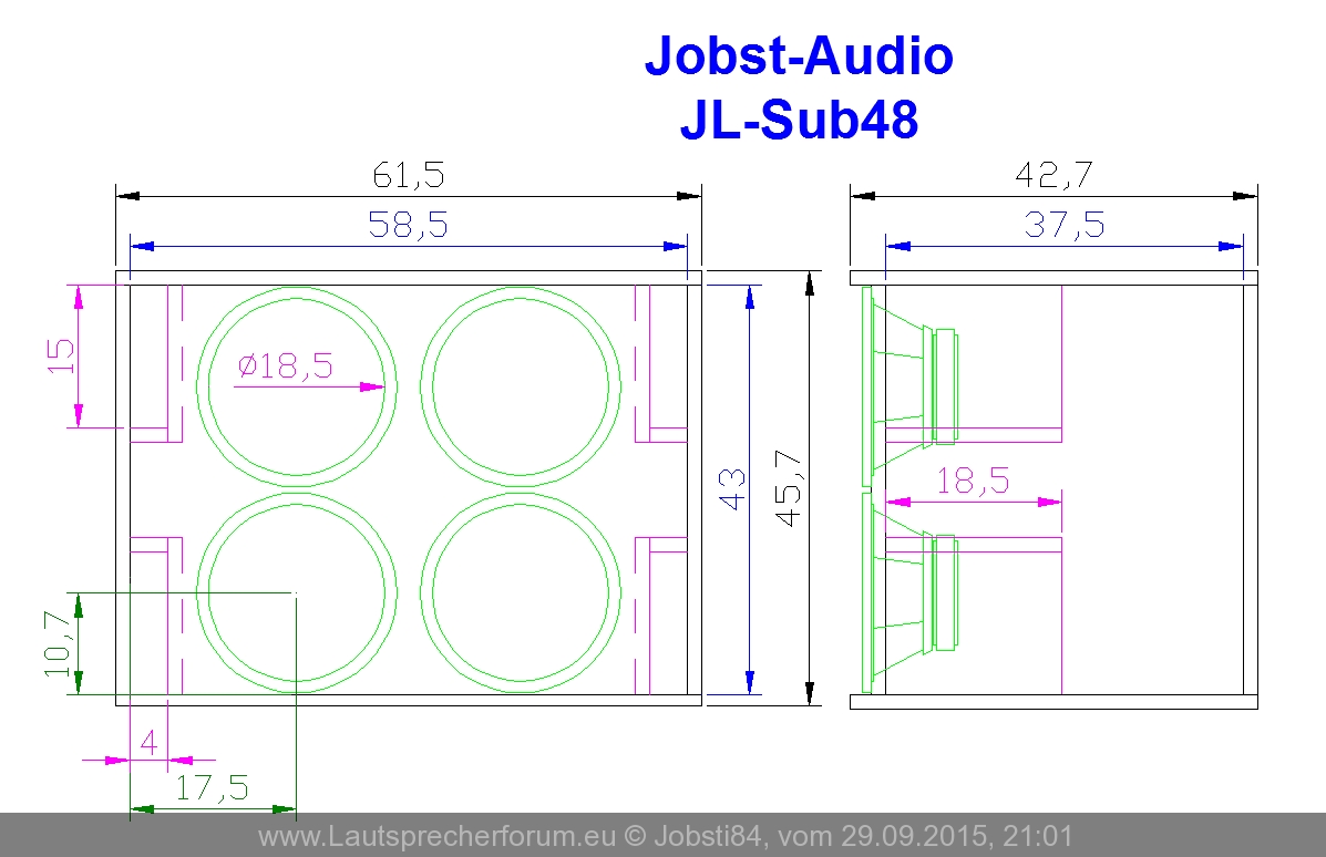

Was könne ich denn ändern ohne das eine Neuabstimmung erforderlich wird? Aktivmodul an der Rückwand mit entspr. Verlängerung nach hinten um das Volumen zu kompensieren scheint ja ok zu sein, wenn ich den aktiven mit dem passiven Sub28 vergleiche.
Edit: In diesem Beispiel (zwar ein 4x8er) hat Jobsti die Masse (Länge, Lage Lautsprecher zu Ports) ja auch ziemlich heftig verändert, trotzdem kein Problem?
http://www.lautsprecherforum.eu/downloa ... &mode=view
Re: Jl-Sub28 / LMB-28 mit anderen Massen (aktiver Digital-AM
Da hat sich kaum etwas am Volumen, und erst recht nicht an der Position, Form und Größe der Ports verändert
Naja, beim Volumen und bei der Portfläche ändere ich ja auch nichts. Jedoch ändere ich den Abstand der Treiber zu den Ports, genau das macht Jobsti im 4x8" Beispiel aber auch. Hmm, ich denke ich wage den Versuch doch mal! Scope-Meter und die üblichen Frequenzgenerator Android-Apps hätte ich ja, wenn ich mich damit auf die originale Abstimmung von 51.5Hz (zB mittels verschiebbarer Rückwand) ran taste sollte der neue Sub gleich wie das Original tönen, oder?
