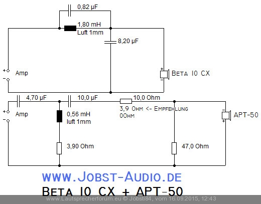

Hier die Weiche für Eminence Beta 10 CX mit APT-50 ohne unnötigen Schnickschnack.

Die Weiche:
Spulen: Intertechnik 1mm Luftspulen
Caps: IT Q4, MKT(A) sollten aber auch kein Problem darstellen.
Widerstände: In Reihe jeweils 20W (10W reicht aber), parallel 10W
Wie man sieht wird der APT verpolt angeschlossen.

Wo ist der Unterschied zwischen 1 2 & 3 und welche ist die richtige für mich?
1.)
ist auf 0° "Linear" abgestimmt, finde ich, klingt etwas dumpf, nervt aber am wenigsten, wenn man volle Lotte pegelt,
klignt leise allerdings nicht gut.
In der Weiche mit dem 10 Ohm Widerstand.
2.)
Finde ich am angenehmsten, spielt recht linear unter 25° Winkel und auch nicht zu aufdringlich ganz obenrum auf Achse.
3,9 Ohm Widerstand.
3.)
ist ohne den Widerstand, hier kommt es denke ich auf den Geschmack an,
wer es recht brillant & spitz obenrum mag, der lässt den Widerstand einfach weg.
Unter hohem pegel klingt die Kiste allerdings ziemlich aufdringlich und nervig.

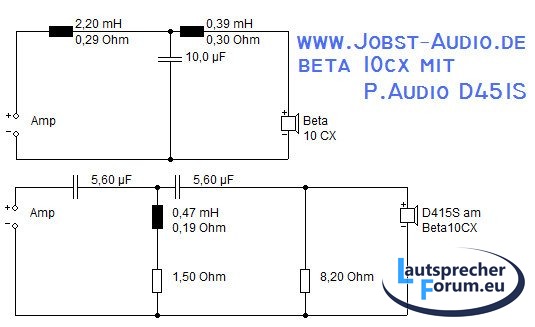

Update 2023-6:
• Reupload Bilder (Siehe oben)
• Reupload Schaltung mit P.Audio D415S:
• Reupload Gehäuse-Bauplan:
• Reupload JB-Sat10cx Messungen (D415S):

Die Weiche:
1.)
2.)
3,9 Ohm Widerstand.
3.)

Update 2023-6:

Aber ich habe die Weiche für den Beta 10 CX mit P.Audio D415S soweit fertig.
Messung unter 0°:

WeichenPlan:
- Die 0,47mH Spule kann durch eine 1mm LuftSpule ersetzt werden,
das passt mit dem Innenwiderstand noch soweit, gibt nur eine minimale Abweichung im Frequenzgng.
- Wie auch die 0,39er, auch 1mm Luftspule
- Die 2,2mH Spule wird eine kleine 0,95mm HQ40.
Kondensatoren können alle 250V MKTA werden, bis auf den ersten 5,µF, dieswer sollte 400V Q4 sein.
Beide Widerstände bitte jeweils 20W.
Optimale Hörposition ist zwischen 20-30°.
Die Weiche wurde recht flott entwickelt, da meinerseits net ganz so riesen Interesse besteht an dieser Kiste.
Kann so aber schon recht gut eingesetzt werden, vor allem für Monitore usw. Aber auch für HiFi.
Scheut euch nicht, für HiFi Zwecke die Weiche noch etwas zu optimieren, nen bissel gerade biegen geht bestimmt noch
Die Kiste klingt mit dem P.Audio jedenfalls um einiges besser, hat sich auf alle Fälle gelohnt, nen paar Hochtöner daran zu vergleichen.
