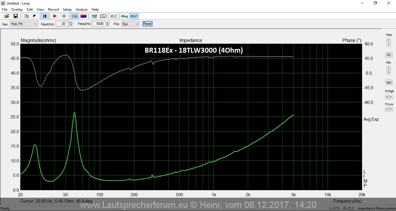

Natürlich habe ich die Fläche des Portausgangs genommen, da hier die Geschwindigkeit am höchsten ist. Wenn du meinen Post gelesen hättest, habe ich bereits geschrieben, dass das keine genaue Annahme zulässt. Man sieht aber ungefähr, in welchen Größenordnungen man sich bewegt. Dass 100m/s Portgeschwindigkeit nicht funktionieren, ist denke ich klar.stoneeh hat geschrieben:Wie hast du im WinISD die Strömungsgeschwindigkeit simuliert? Mit der Portfläche als Durchschnitt zwischen dem grossen Porteinlass und der kleinen Austrittsöffnung? Damit lässt sich mein ich die Abstimmung sinnvoll simulieren, aber nicht die Strömungsgeschwindigkeit.
Diese Aussage möchte ich gerne anzweifeln. Weder meine damalige noch deine Messung ist / war in irgendeiner Art und Weise kalibriert. Da du auch schreibst, dass anscheinend dein Messmikro einen starken Abfall im Bassbereich hat, hat diese Bewertung genau 0 Kalorien.stoneeh hat geschrieben:Aber statt dass ich einen falschen bzw falsch gebauten Plan hab (dessen Abstimmung bzw generelle Charakteristik sich halt anscheinend zufällig 100% mit dem originalen deckt
Wie gesagt: Ich würde gerne mit dem Originalplan vergleichen, aber da redest du anscheinend um den heißen Brei drumrum.
Das ist vollkommen richtig, ich wollte damit einen Vergleichswert zu seinem erwähnten The Box Chassis herstellen und damit aussagen, dass dieses Chassis ebenfalls vergleichbare Strömungsgeräusche bei der gegebenen Eingangsleistung produzieren wird, da dieses Chassis eben auch 7mm Hub erreichen kann.stoneeh hat geschrieben:Wieso erwähnst du zB den Hub bei 50, 60hz? Hast du die Frequenzgangmessung des Ports gesehen? Bei 50hz ist der Port bereits bei ~-6db. Eh klar, dass er bei der Frequenz nicht limitiert, weil er da eh schon fast nicht mehr mitspielt.
Ich besitze keine BR118ex, daher ist es sicherlich nicht meine "eigene heilige Kuh".stoneeh hat geschrieben:Hast du den Thread überhaupt gelesen, UND verstanden? Oder nur schnell durchgescrollt und nach der nächstbesten Erklärung gesucht, warum die eigene heilige Kuh nicht gut abschneidet?
Das ist schon ein starkes Stück und sagt mMn. ziemlich viel über deine Sozialkompetenz im Bereich Reflexion und Kritikfähigkeit aus.stoneeh hat geschrieben:die User, die anderes als ich berichten, haben nicht den Furz einer Ahnung, was bzw wie sie testen
Was ist also der Sinn dieses Threads? Deine Holzkiste ist die Beste, deine "Messmethoden" sind über allen Zweifel erhaben und bedürfen keinerlei Diskussion?
Einem langjährigen Entwickler und Hersteller von Beschallungslautsprechern wie dem Dirk Hahn und diversen Usern völlige Inkompetenz und Unfähigkeit zur Bewertung von Lautsprechern zu unterstellen und gleichzeitig Ansammlungen von Hi-Fi Lautsprechern als das Maß der Dinge (in anderen Threads) zu verkaufen, bedarf keines weiteren Kommentars.
Es ist schön, dass du deine Zeit investierst und Vergleiche zwischen verschiedenen Kübeln anstellst. Wenn man dies in einem Forum preisgibt, muss man durchaus mit Gegenwind rechnen. Vor allen Dingen, wenn bisher nicht einmal klar ist, was du da wirklich gebaut hast.
Dieser Plan ist geistiges Eigentum von Dirk Hahn und ist urheberrechtlich geschützt. Da ich diesen Plan legal bei ihm erworben habe, werde ich einen Teufel tun und ihn in einem öffentlichen Forum preisgeben. Daher mein Angebot an stoneeh, er soll mir per privater Nachricht die relevanten Maße durchgeben, dass ich vergleichen kann.isitone hat geschrieben:Btw... warum macht ihr alle um diesen Plan so ein Geheimnis (hätte fast Geschiss geschrieben) draus, hat der Dirk euch mit Steinigung gedroht?
Da wird überall im Netz nach Plänen von aktuell käuflichen Lautsprecher nachgefragt und hemmungslos geteilt bzw. nachgebaut. Keiner schert sich darum, dass da jemand viel Zeit für ein Design investiert hat.

Bei meinem V1 war eher eine Port Resonanz zu hören. Strömungsgeräusche allerdings auch, da der Port NICHT abgerundet war.Carras hat geschrieben:Ich meine auch Jan hat sowas wie Portgeräusche bei seinem V1 Prototypen mit einer ähnlichen Geometrie feststellen können.
Und ggf. mal eine Treiber ala 18NW100 darin zu testen?
Mein Gehäuse ist zu 90% ähnlich dem des BR118EX bzw 115Ex. Die Verhältnisse im Port sind ähnlich. Ich habe jedoch ein Tuning um die 38Hz statt 35Hz.
Ich habe den NW100 nur kurz in dem Gehäuse gehört. Den SW100 habe ich jedoch etwas länger gehört. Mit nem kleinen EQ von +4dB bei 38Hz Q4 kann der dann auch Tief und Kick bei relativ hoher Belastbarkeit. Natürlich kein Vergleich zum NLW9601.

Die Cubo 18 klangen besch.... an der Crown,...sobald man an die Leistungsgrenze der Endtstufe kam.
Könnte!!??? das hier auch der Fall sein ? Einfach als mögliche Ursache?
- Beiträge: 393
- Firma: Toestenklang
- Bedankung vergeben: 19 Mal
Re: Baubericht 18NLW9600/1 BR & Vergleich BR118Ex
Da könnte tatsächlich die Impedanzkurve hilfreich sein. Die geht bei dem BR118EX ziemlich weit unter 8 Ohm auf der Tuningfrequenz.
Vielleicht kommt damit die Endstufe nicht klar. Interessant wäre die Impedanzkurve des "stoneeh Subs" im Vergleich.
Hier mal meine Messung des BR118Ex mit 18NLW9601 in 8Ohm
