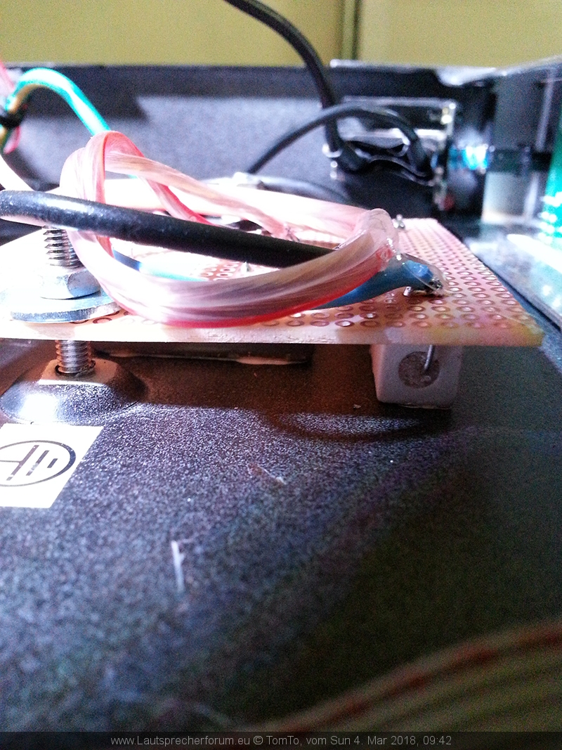

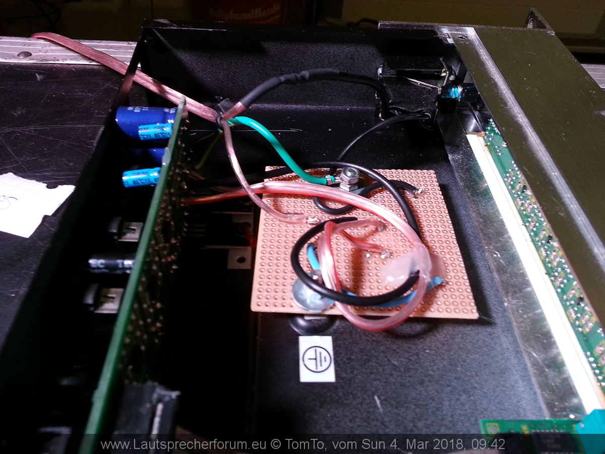

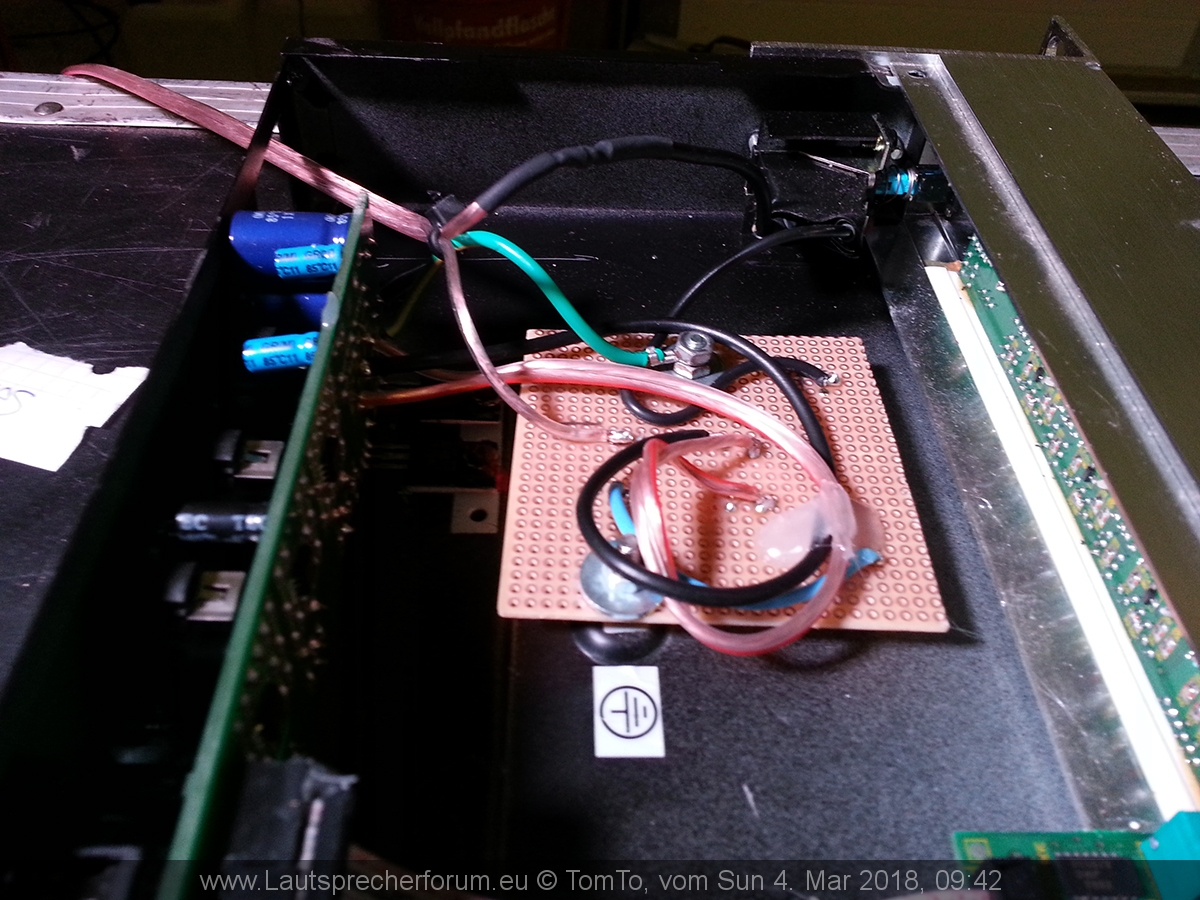

Hierzu habe ich mal eine CX3400 von Behringer auf Gleichstrom umgerüstet. Das intern verbaute Netzteil gibt ese symetrische Spannung von 17V auf die Platine aus. Das schaut dann wie folgt aus: +17v / 0 / -17v
Die symmetrische Spannung ist hier ganz wichtig! Hierfür gbt es DC/DC Wandler. Der muss auch nur 250mA liefern können.
Bei der CX3400 hast du neben der normalen Funktion als Frequenzweiche auch einen Limiter dabei. Das ist meiner Meinung nach die einfachste Lösung. Am Mini DSP auf 12V geht das natürlich auch! (wobei ich gerade nicht weiß wie die Versorgungsspannung am MiniDSP ausschaut)
